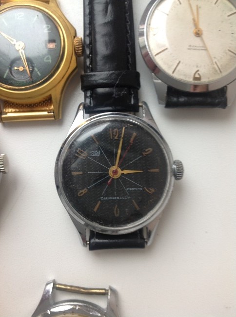

Заря 22 камня
Скорее, 2809А.
Фото из интернета.

Сообщение от CHASPROM Посмотреть сообщение
Скорее, 2809А.
Фото из интернета.
Какая Заря 22 камня? Написано же - 21 камень.
Покрасили циферблат от Алмаза и штампанули как женский квадратный циферблатик.
Эти 2 пользователей сказали Спасибо! Давид за это сообщение:
CHASPROM (25.03.2017), shnipperson (25.03.2017)

Сообщение от Давид Посмотреть сообщение
21 камень-вообще редкие тогда. Не хватает боковой сек. стрелки.
