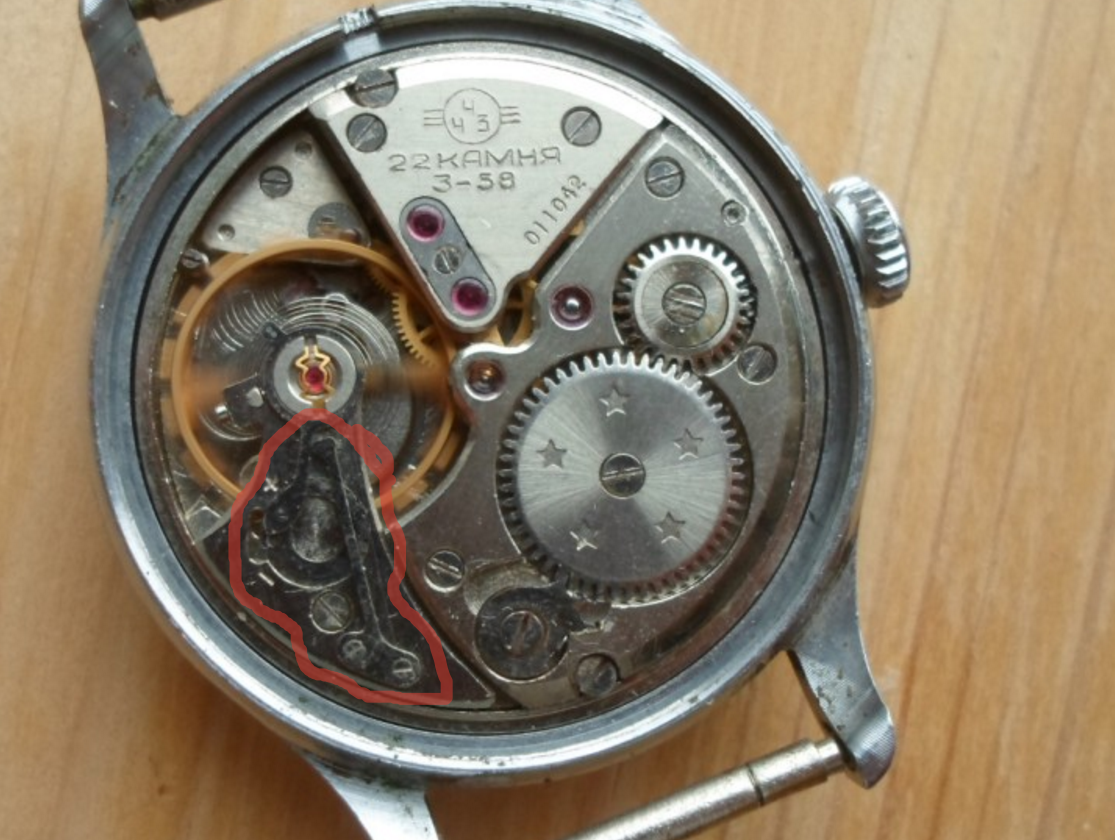

Сообщение от Vilos Посмотреть сообщение
Пока спецы по калибру в онлайне, спрошу - механизм прецизионный?
Механизм прецизионный, ибо есть прецизионное устройство регулировки точности хода. Только по этому признаку часовые механизмы могут называться прецизионными, надписи на цифире и количество камней - это к делу не относится.
Прецизионные устройства в механических часах бывают разных видов. Наиболее распиаренный - так называемая "лебединая шея". У нас не она )) На приложенной картинке обвел как выглядит прецизионное устройство в нашем калибре.
Цифер может быть переставлен, собственно как и мост с количеством камней. Даже если количество камней окажется реальным, это опять же ни о чем не говорит. Механизмы еще отличаются по классу точности. прецизионный 2809 о 22 камнях относится к 1 классу точности, был еще 2809 2 класса точности о 18 камнях без прецизионного устройства (ибо зачем на 2 классе точная регулировка хода).

Сообщение от CHASPROM Посмотреть сообщение
Единственное, кто-то заменил мост баланса.
Каюсь, сам заменил. Сейчас верну.
Сообщение от alternemo Посмотреть сообщение
Как всё просто! Тут люди годами выясняют нюансы, а вы раз и всё раскрыли. Я собственно спросил именно из-за мелкого шрифта номера, дабы убедиться.

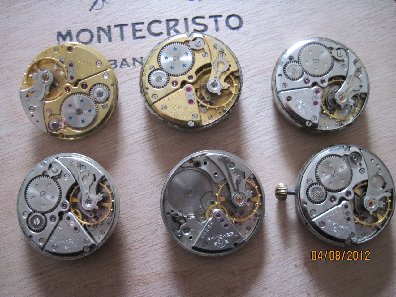

Я наткнулся на старую фотографию моих механизмов 2809. Что вы думаете о первой отметке выше влево? Там нет маркировки "B" или "ЧЧЗ"?

Сообщение от rosen er Посмотреть сообщение
Это экспортный механизм. Такие встречаются.

Да, наверное, так, судя по :"22 jewels".
Но все остальные экспорта что я видел, присутствует и логотип "B".Кроме того, 22 написано шрифтом, в которых число, как если бы они были "ZZ",а вот шрифт сильно отличается.Другой механизм с отсутствующими логотипом я не встречал даже фотографии.
