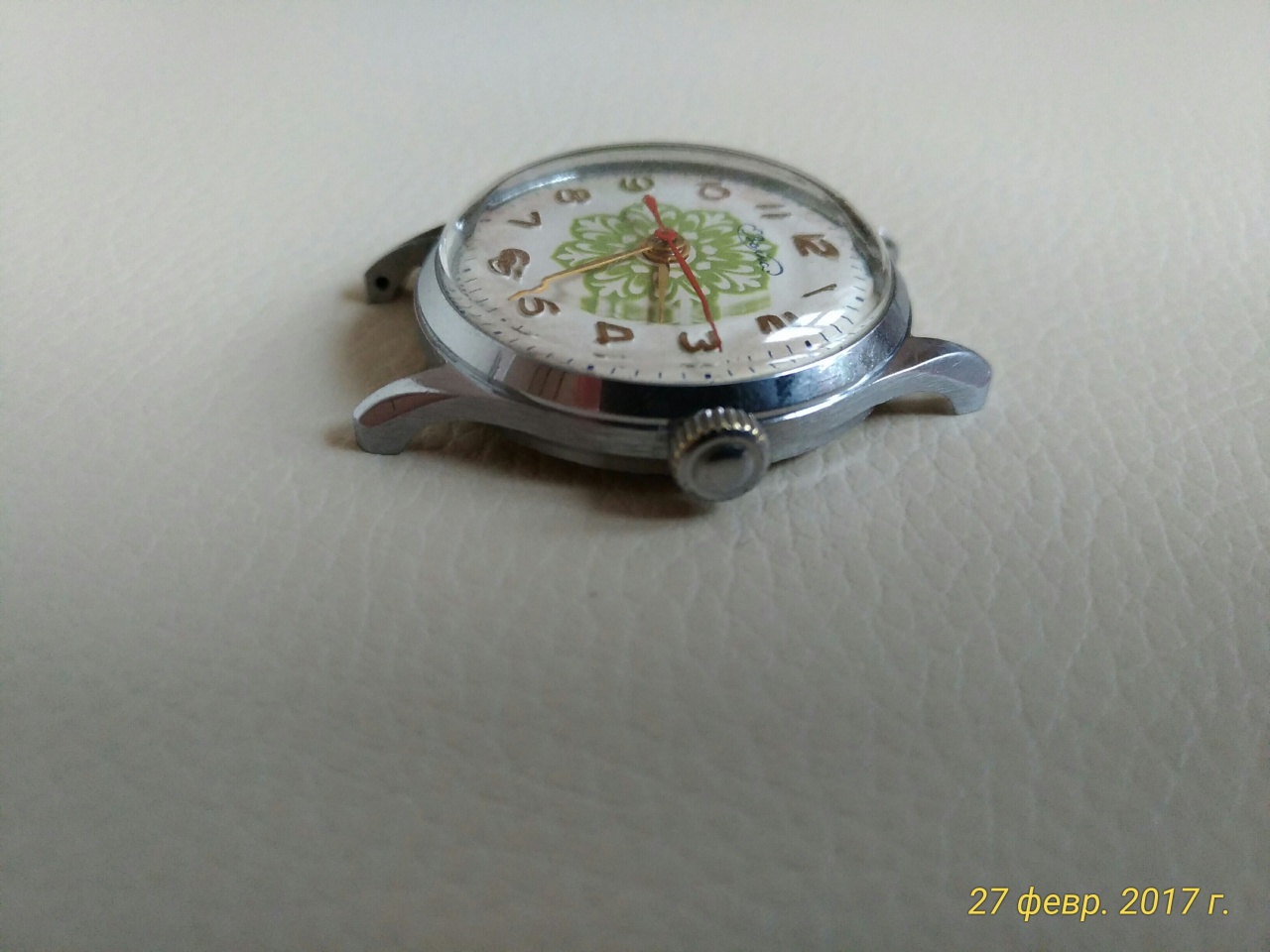

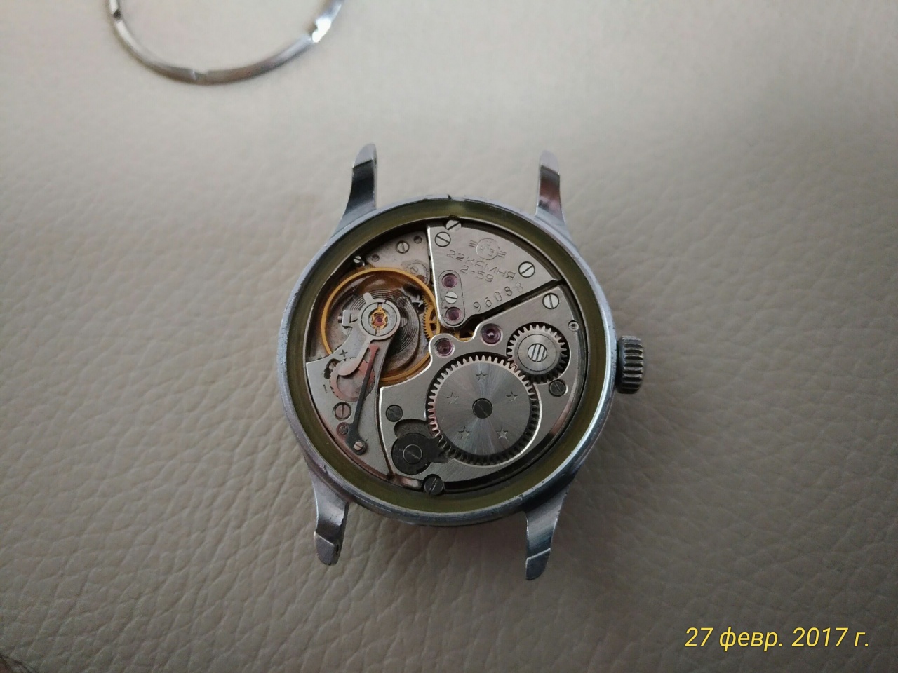

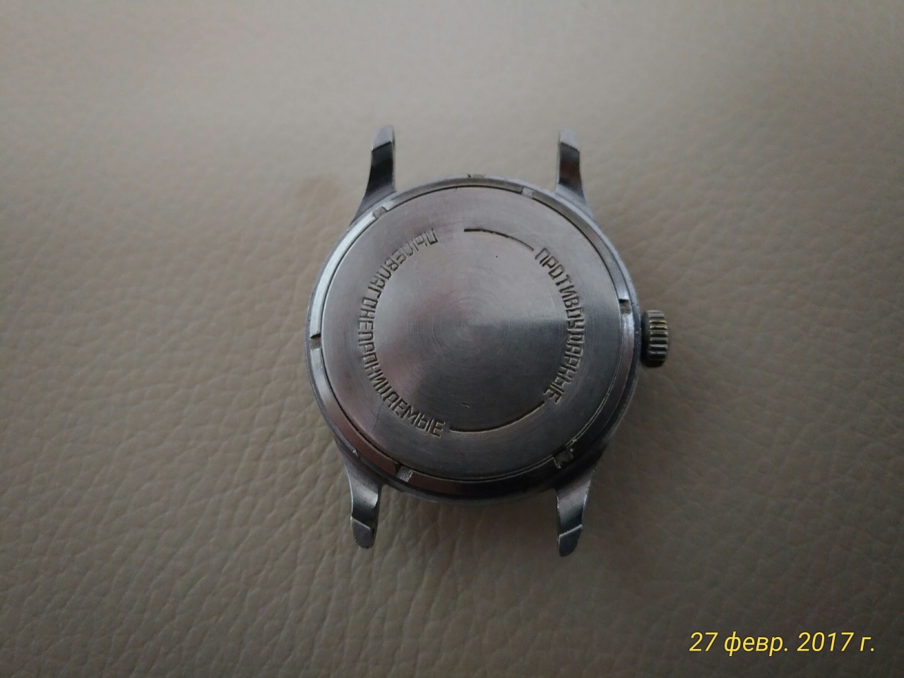

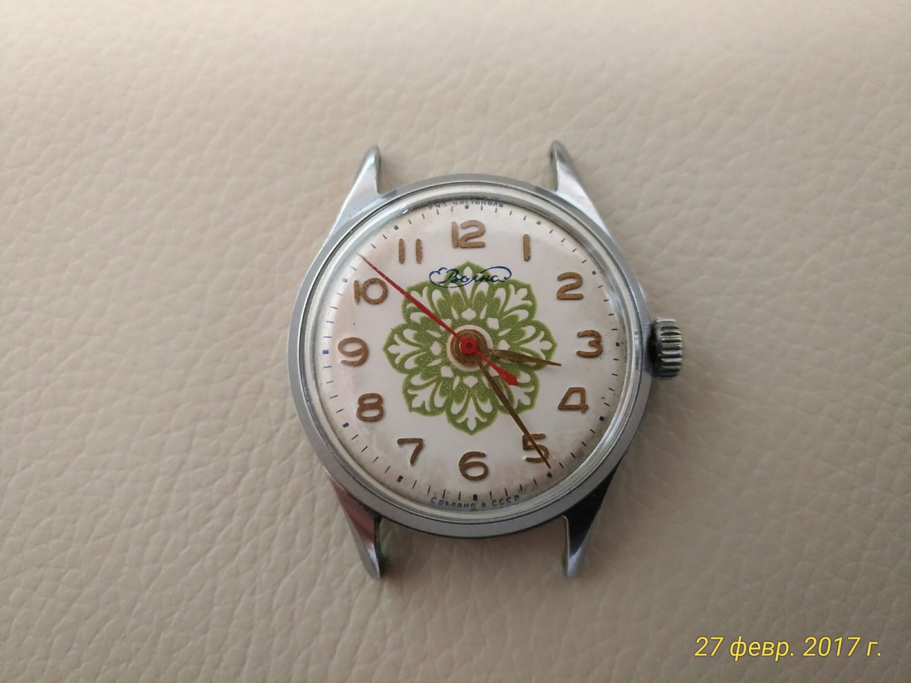

Волна с ранним узором
ГЧЗ Чистополь.
Сделано в СССР.
Механизм 2-59.
В каталог 1960 г. эти часы уже не попали.
Выпускались ограниченный период (предположительно, только в первую половину 1959 г.).
На смену этой Волне пришла Волна с более большим узором, римскими цифрами и фигурными стрелками, которая и попала в каталог 1960 г.
Ранний корпус с ранним тонким вкладышем, треугольная колодка крепления волоска баланса К-28 (2-57-2-59).
Переходная головка с большой пипкой (1-59-1-60).
Стальное кольцо (с 1-59).

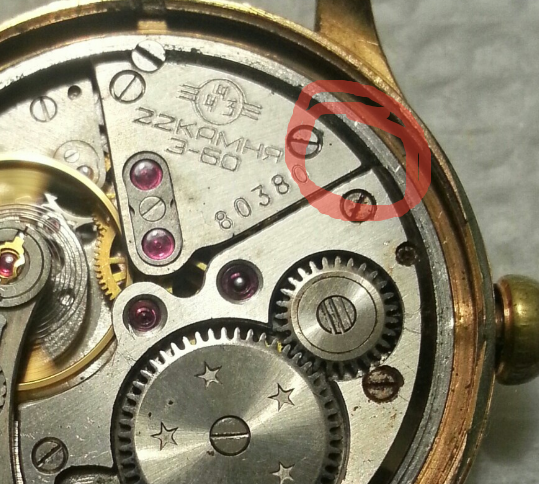

Сообщение от nameAleksei Посмотреть сообщение
Добрый вечер!
Есть вот такая Волна. Помогите, пожалуйста, разобраться, что оригинальное, а что нет
Мост баланса чужой - видно и по шлифовке и по скосу на краю. Вероятно и мост ангренажа с клеймом тоже чужие, не попадают в ровный круг по скосу с мостом заводного барабана. Но это только предположения.

Мост баланса совпадает по годам с написанным на мосту агренажа - дырка в колонке треугольная

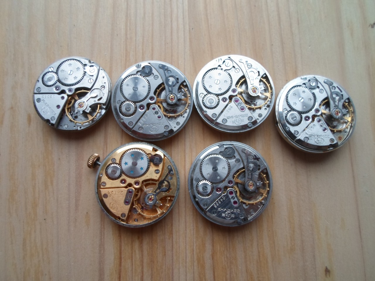

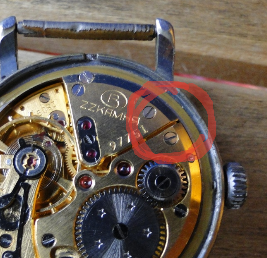

Сообщение от skynomad Посмотреть сообщение
Во-первых я могу и ошибаться конечно. Во-вторых - один из мостов все-таки наверное менялся. Это легко увидеть по скосу на мостах ангренажа и заводного барабана. Если мех весь родной, то скосы ложатся в ровный круг.
в приложенных картинках: Желтый механизм - это как должно быть когда все родное с завода; наш обсуждаемый серебристый мех - как быть не должно.
И по поводу моста баланса - присмотритесь он не совпадает по цвету и отделке с остальными мостами. Все конечно возможно, но когда все родное обычно отделка и цвет совпадают.
