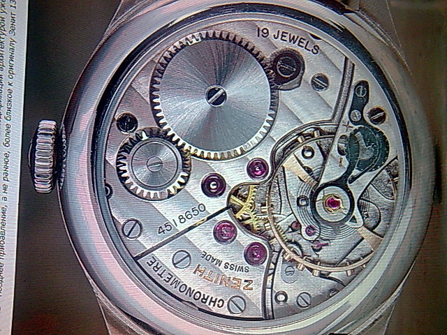

Звучит,как гордская легенда. Я и сам в это верю,однако именно что верю,поскольку до сих пор нет достоверного подтверждения этой гипотезы,к сожалению. А прототип Zenith 135. Этот калибр в свое время создавался как хронометр и ,если не ошибаюсь, в 60-х четыре года подряд удерживал отраслевой приз за точность хода.Наш же Восток его родственник скорее идеологически, чем технически. Воспроизвели по возможности кинематику,по крайней мере в ранних вариантах с боковой секундой, и относительные размеры баланса. Однако стабильного качества прототипа так и не достгли, хотя, повторюсь, попытка была в целом удачной.

Как разные схемы?, калибр один в один с Зенита!
Первоначально был калибр 2802, 2803, затем его доработали до 2809.

И в чем доработка 2803 до 2809? А на Зените есть 2-е пром колесо работающее через триб ЦСС? В нем (Зените) вообще ось на камне в этом месте для чего? Идеологически, а не технически связь найти конечно можно, но это больше похоже на предпродажную легенду украинских продавцов с ебея. ИМХО.
Что касается не достигнутого зенитовского качества отделки то, давайте сравнивать сравнимое. Сколько сделано тех Зенитов и сколько "Прецизионных"? Какова цена Зенита и "Прецизионных"? А цена как известно отражает в том числе количество труда затраченного на производство часов. ИМХО.

И в чем доработка 2803 до 2809? А на Зените есть 2-е пром колесо работающее через триб ЦСС? В нем (Зените) вообще ось на камне в этом месте для чего? .
Количеством накладных камней(уменьшение люфтов) вывести минимальный 2мя при массовом производстве(не на швейц.оборудовании) затратно по времени.Есть,конструкция такова,на камнях,на латуньковых опорах наш 24 калибрр фунциклирует.
