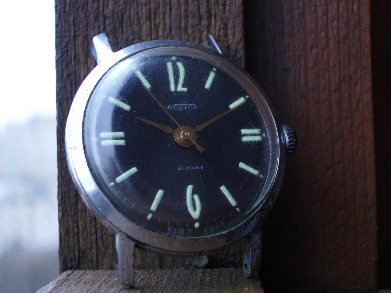

Никто не подскажет, стрелки от Командирских подойдут для этого Востока? Или все гораздо сложнее?

Нет, у прецизионного Востока посадочные значительно больше. Настоящие, под этот цифер, найти будет непросто.
