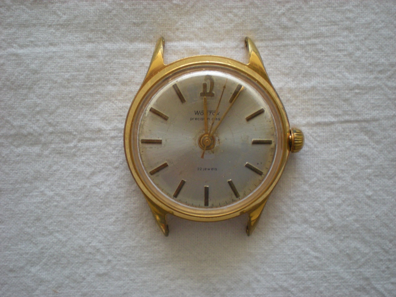

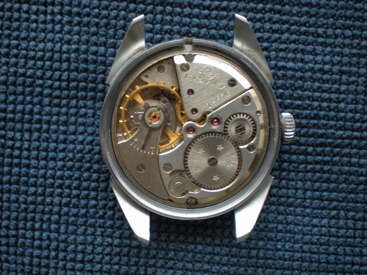

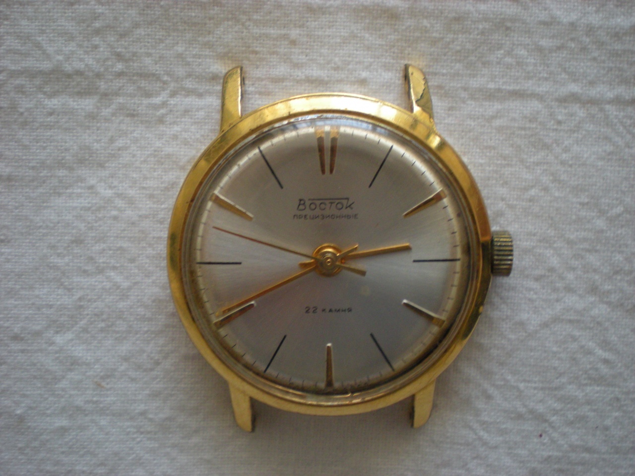

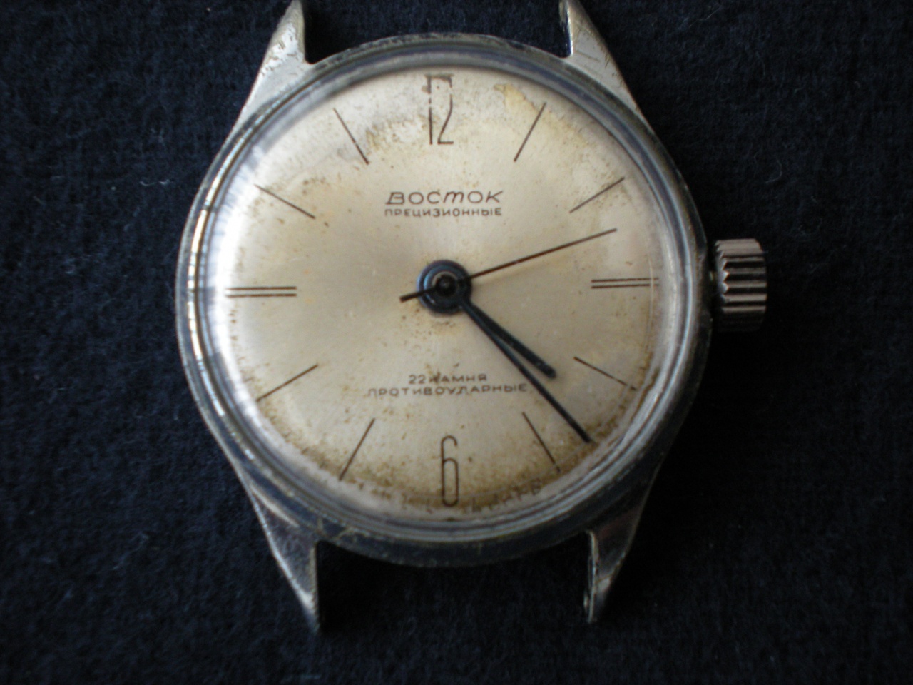

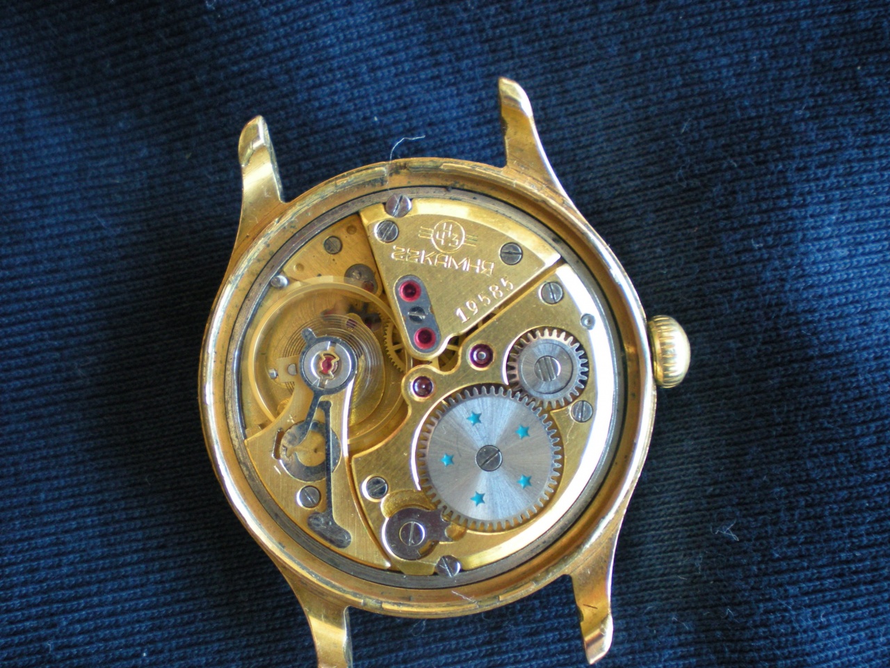

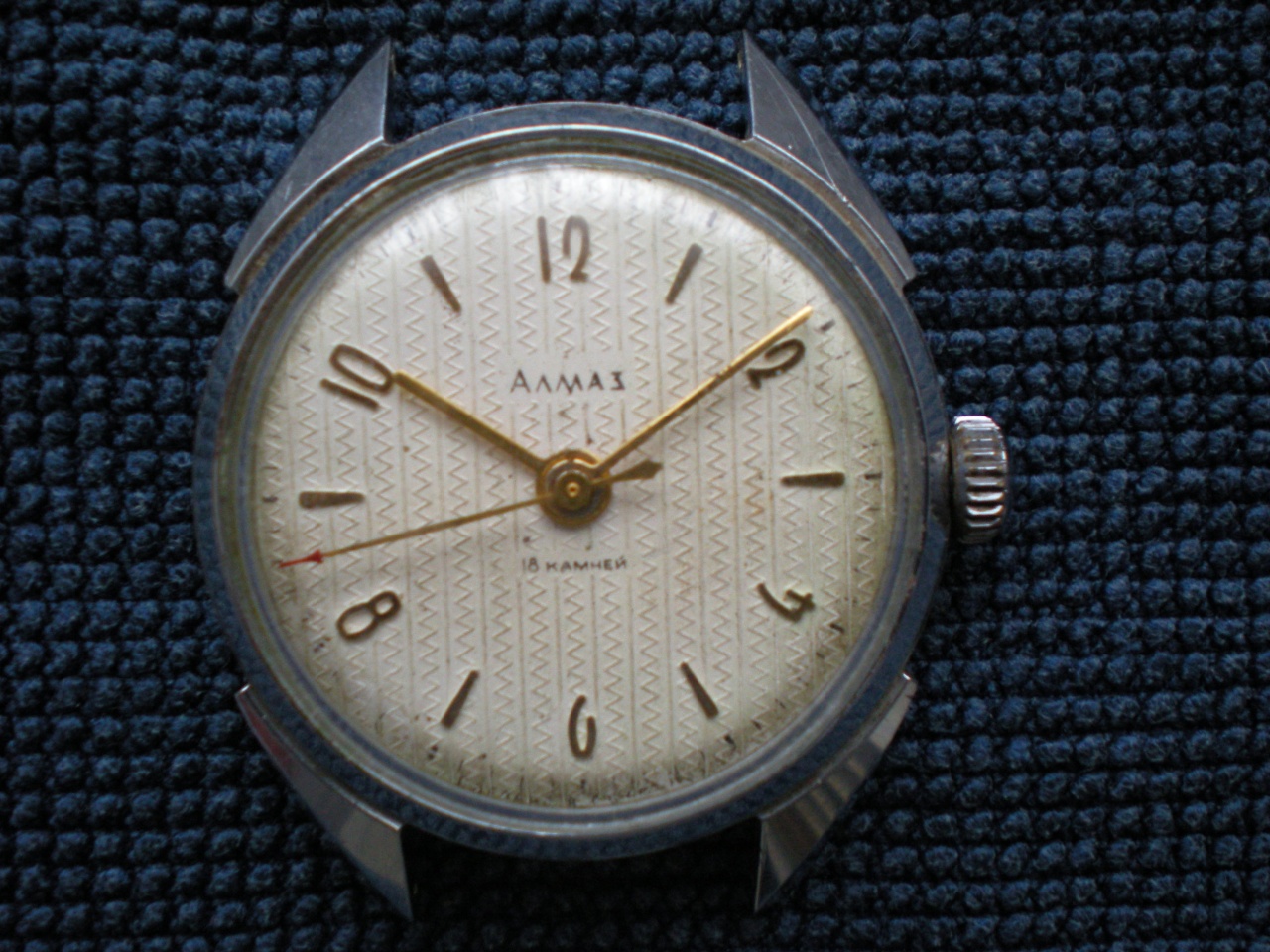

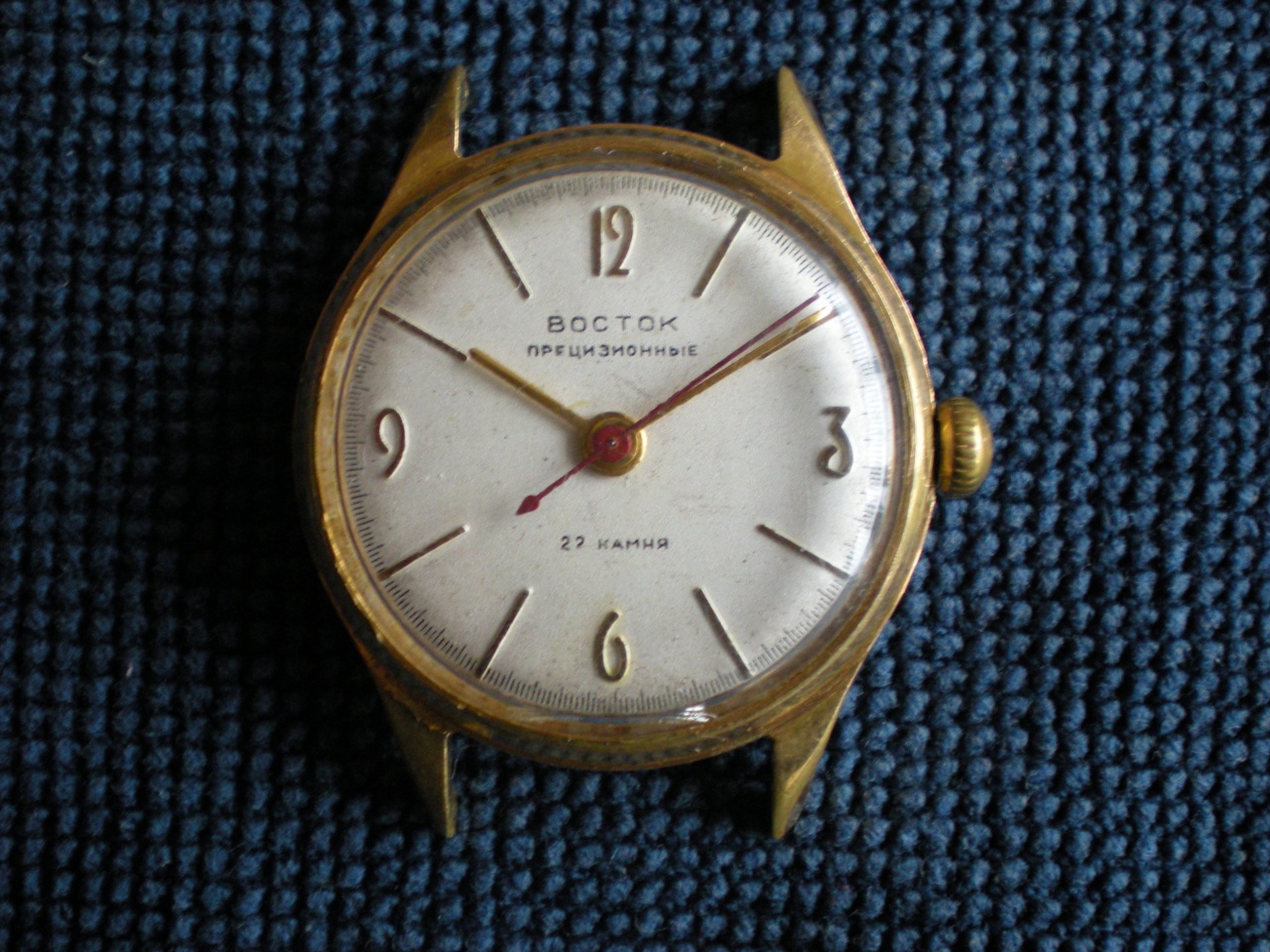

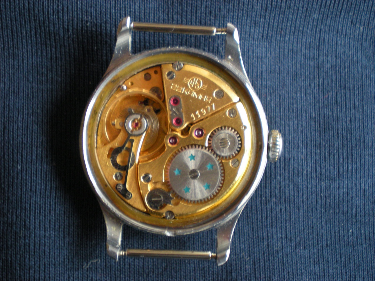

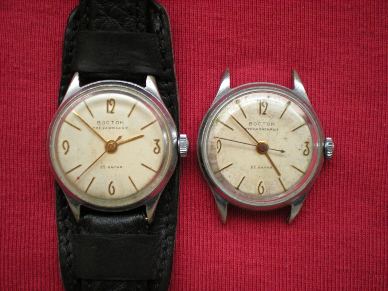

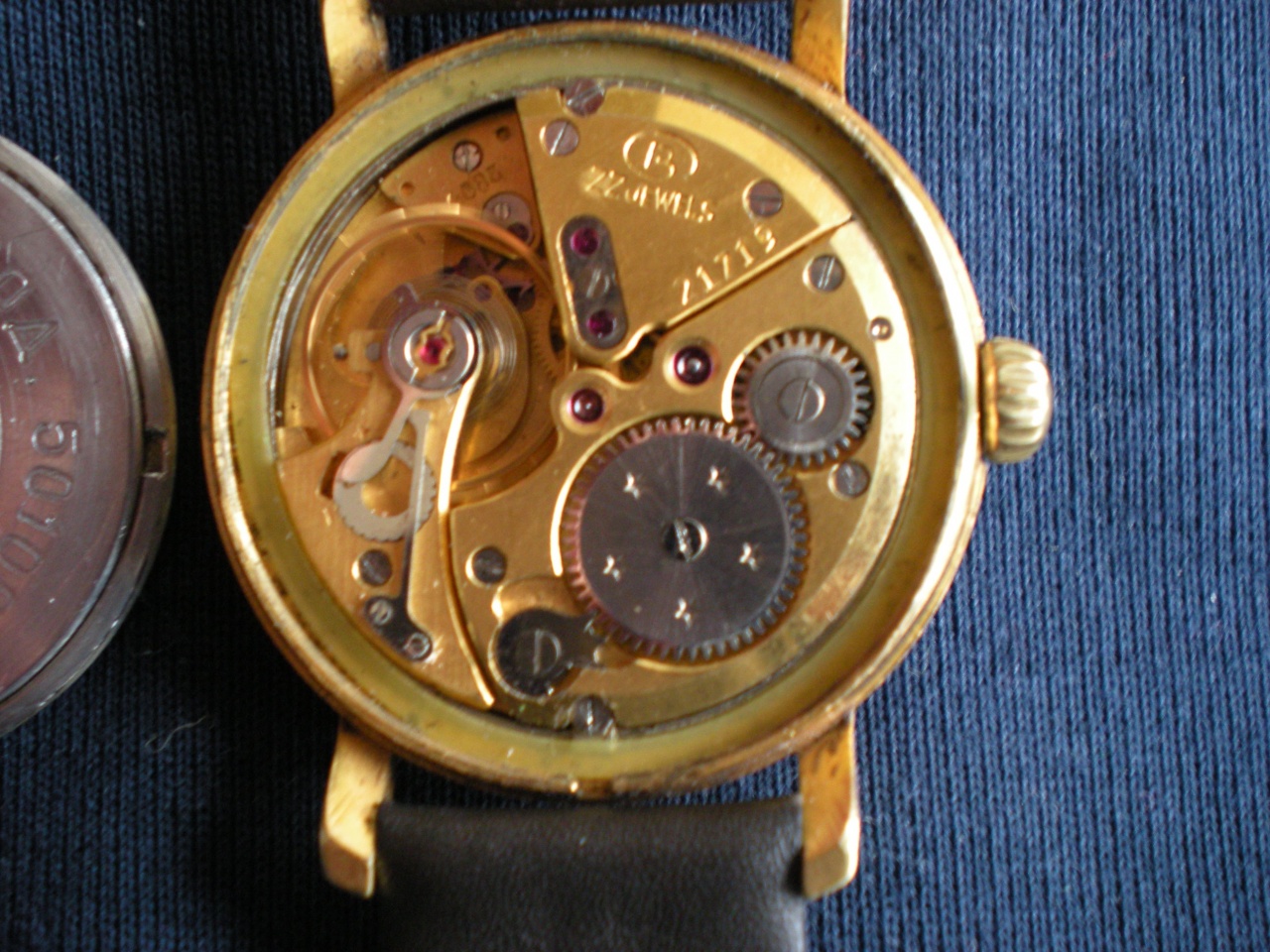

Сейчас я не в Болгарии, вот что нашел на моем компе. Последний из Востоков - грустная история, я пытался почистить циферблата. Сейчас страдаю. Сравните корпуса и шрифта механизма Алмаза на последних фото. Корпус как у второго ув. Растафара.
Кажеться, что Алмаз производили недолго, выглядит как-то старше Востоков с В лого. Видел только Алмазов ЧЧЗ, никогда В. Можеть быть Вы сумеете понять что-нибуду из шрифтов и косвеных улик. Возможно, линия Восток 22 камня непрецизионных заменила Алмаза как 2809 второго сорта в середине 60-тых, как конец тенденции унификации? Ранше изчезли 2802/3 и пр., потом - 18 камневые Алмазы?
ID:	126017   Нажмите на изображение для увеличения
ID:	126018   Нажмите на изображение для увеличения
ID:	126019   Нажмите на изображение для увеличения
ID:	126020   Нажмите на изображение для увеличения
ID:	126021   Нажмите на изображение для увеличения
ID:	126022   Нажмите на изображение для увеличения
ID:	126023   Нажмите на изображение для увеличения
ID:	126024   Нажмите на изображение для увеличения
ID:	126025   Нажмите на изображение для увеличения
ID:	126026   Нажмите на изображение для увеличения
ID:	126027   Нажмите на изображение для увеличения

А когда заменили логотип ЧЧЗ на В на механизмах?
Сообщение от storyteller Посмотреть сообщение
Тогда где-то в нижестоящем ошибка:
Если сопоставить данные из преискуранта Харитончука (получены от Андрея Круковича здесь http://forum.watch.ru/showthread.php...182#post206182) о датах окончания выпуска:
«Алмаз» 2809Б – 1967 год, «Волна» 2809А – 1973 год, «Восток» 2809А – 1970 год,
и дату смены логотипа отсюда: http://www.netgrafik.ch/russian_logos.htm
То либо логотип действительно поменяли в 1969 г, либо прейскурант неточен.
"Волны" в каталогах 1972 года уже нет. механизмы 2809А в каталогах тоже отсутствуют, хотя в часах с обоими логотипами попадаются часто.
Так что скорее всего коллекционеры просто подтверждают то, что нам советским людям было хорошо известно: все что мало-мальски имеет товарный вид - братьям по соцлагерю на обмен, а все что негоже - на внутренний рынок.
Вот быля хорошая цитата в одном из сообщений на форуме:
Кто-но написал о сов. часах что они "... unique and not like all the same monotone stuff most factorys build today." - "уникальны и не как весь подобный материал, который сегодня строит большинство фабрик."
ИМХО советские изделия, если принимались не военпредом, имеют обилие таких мелочей, в этом и прелесть коллекции, но тут трудно сказать, что аутентично, что нет, без анализа каталога, технологических карт и т.д.
Возможно, линия Восток 22 камня непрецизионных заменила Алмаз как 2809 второго сорта в середине 60-тых, как конец тенденции унификации? Ранше изчезли 2802/3 и пр., потом - 18 камневые Алмазы?
А в начале 70х всех их заменил 2209 и 2214?
Судя по клеймам эта версия вполне правдоподобна.
