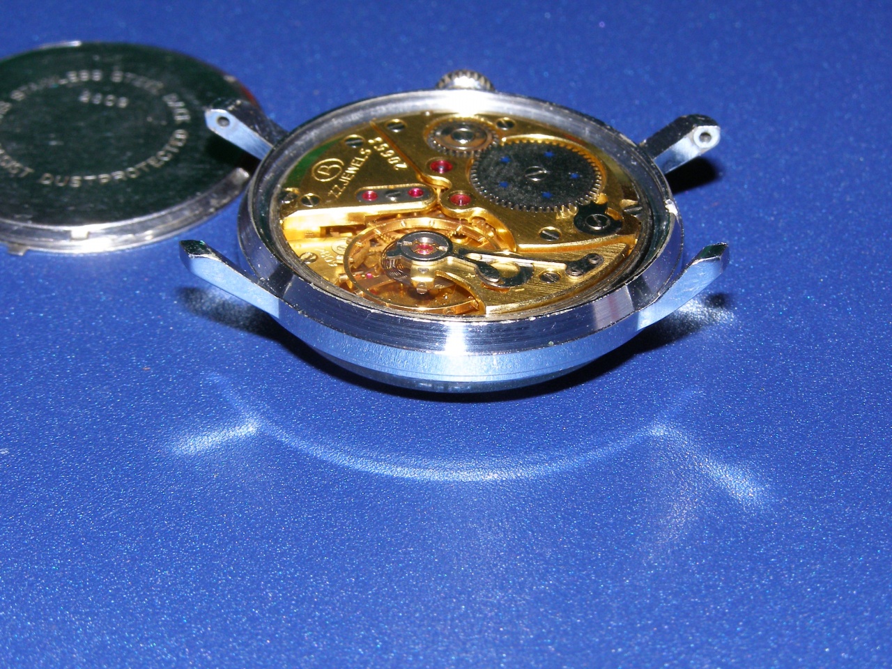

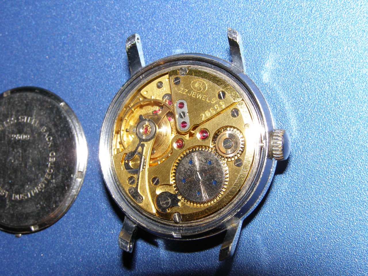

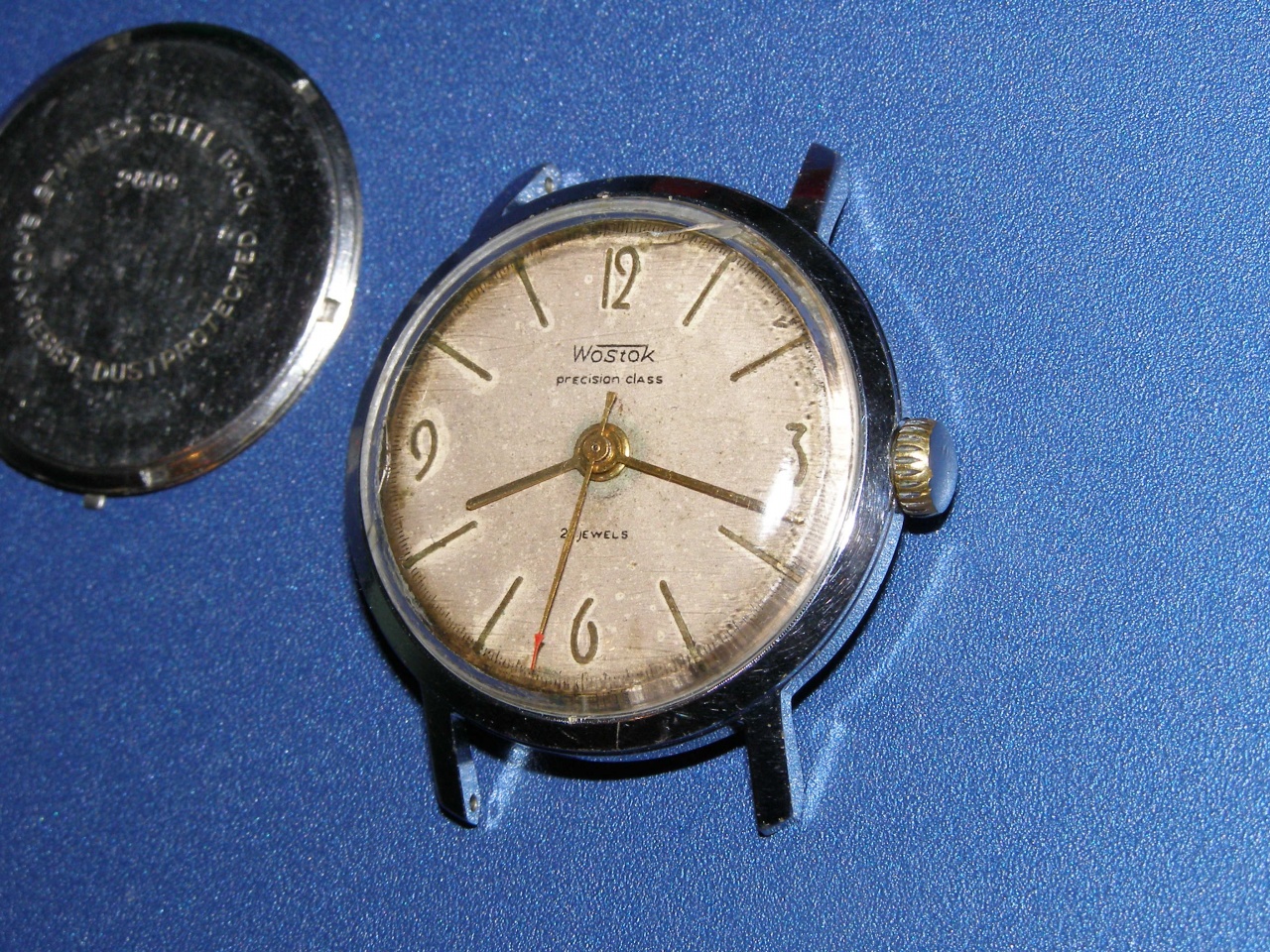

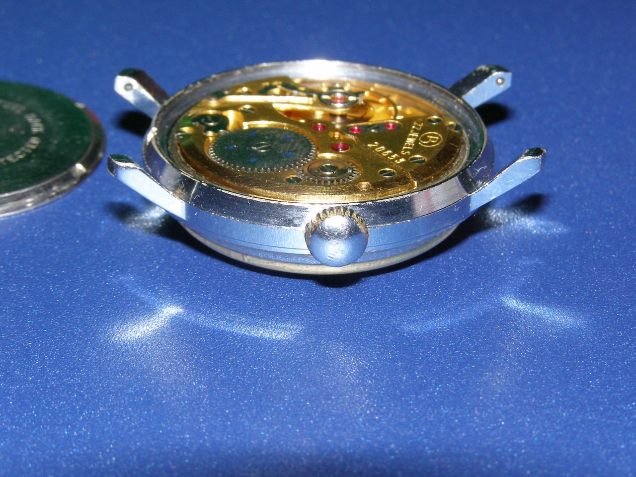

Подскажите по этому экземпляру пожалуйста, меня пытаются убедить что это рядовые часы в латунном корпусе.

Журнал "Здоровье", тьфу, надпись на крышке - прямо указывает, что всё, кроме крышки - не "стайнлесс стилл"...

корпус действительно латунный, похоже настоящие Прецизионные, без котлетностей

И состояние приличное, только гласс сменить, а при желании и цифер!

[quote=dima100;780551]Подскажите по этому экземпляру пожалуйста, меня пытаются убедить что это рядовые часы в латунном корпусе.
/QUOTE]
Конечно "рядовые прецизионные", вполне соответствуют тем, что выпускались в Чистополе на экспорт приблизительно с 1964 г. до, по крайней мере, 1972 года.
В каталоге 1972 точно такие же.

Сообщение от dima100 Посмотреть сообщение
Обратите внимание, на другую форму корпуса по сравнению с экземпляром rastafar80.

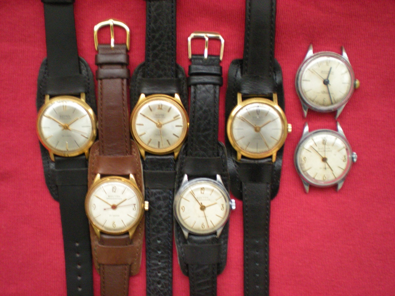

Из моих прецизионных - верхний ряд механизм желтый В, прямые ушки (lugs) 18 мм, нижний ряд механизм желтый ЧЧЗ, все lugs 16 мм. Заводные головки не оригинальные (сохраняю отдельно).
Честно говоря, вторые часы ув. Растафара немножко необичные - корпус как у Алмаза, а стрелки как у старшего поколения Волны и Востока.
Извините, мой русский доволно неуклюжий - конечно "успоредно" будет по болгарски. Хотел сказать "параллельно".

storyteller:-
Не могли-ли вы, сделать фото контрастней?
По корпусам тоже непонятки, уже вида четыре набирается!

Сообщение от Slepoy Посмотреть сообщение
storyteller:-
Присоединяюсь к пожеланию, так как графический вид надписей еще более красноречив, чем корпуса :-)
У меня такое впечатление, что корпуса брали какие были на складе или даже на других заводах, так как форма ГОСТ-ом не оговорена, только материал. Выпускали-то в 60-70 все заводы пчти одно и тоже.
Storyteller, если будет не лень, то сделайте, пожалуйста, фото клейм на желтых мех. с лого ЧЧЗ.
