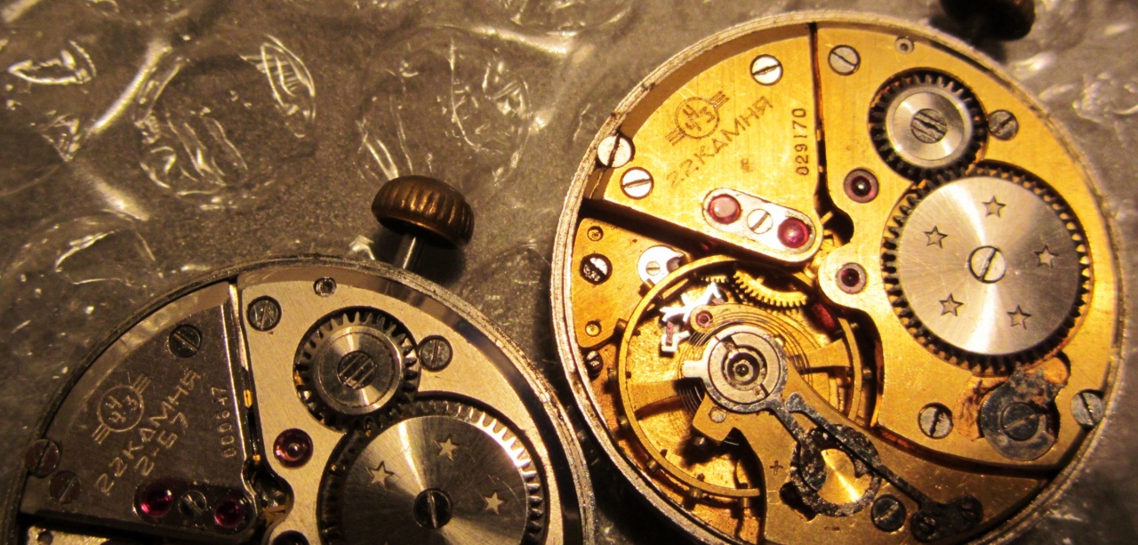

На волне )) поднявшегося обсуждения сделал несколько фоток
Интересно, что в 3 квартале 58 нумерация нанесена разным способом.

Спасибо огромное за фото. Очень полезно для более статистически верных заключений.

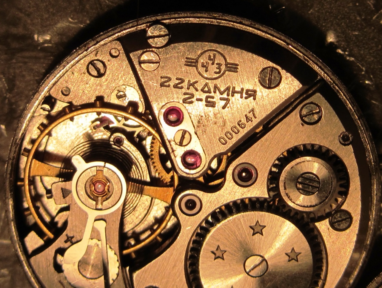

Да, серийные номера на фото 1 и 3, как я полагаю, остатки пробных мелкосерийных партий, произведенных в одно время с Востоками с бок. секундой.
Вот мои фото одной из первых серий 2809, вынут из Волны, а также 2809 из позолоченного прецизионного Востока примерно 61 или позже года.
Обратите внимание на гравированные логотип и 22 камня на Востоке.

Сообщение от egern Посмотреть сообщение
Уже не первый раз попадатся такие механизмы без бушона как на последнем фото. Каким можна заменить?
