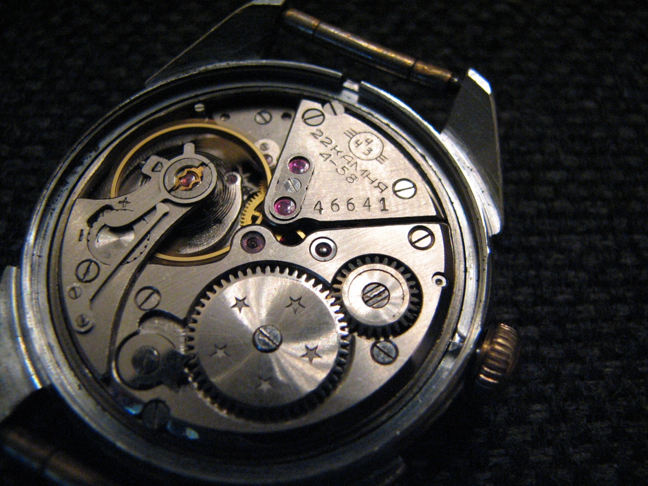

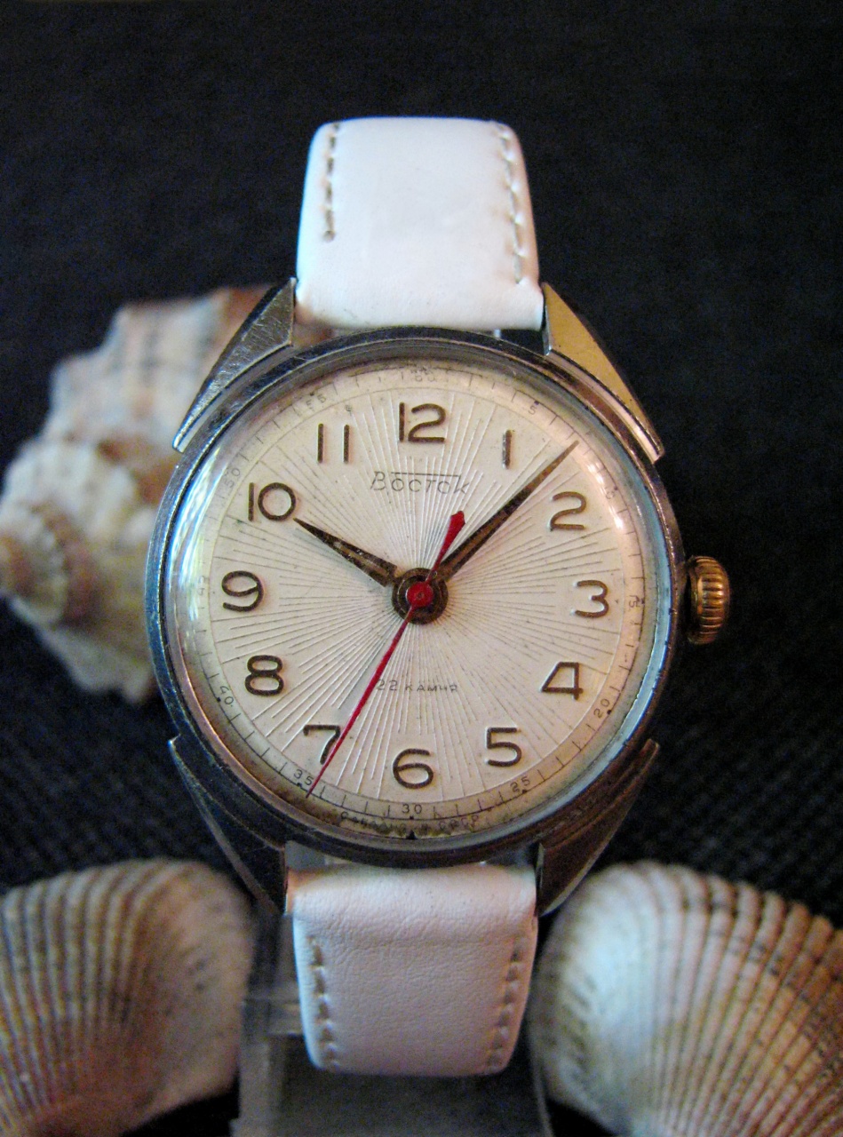

Решил почистить "Восток" заодно и фото меха решил сделать!Ещё интересно знать всё ли родное?!Спасибо!

фото механизма не совсем понятное, мост оси баланса и остальные мосты одинаковой обработки?
корпус от Алмаза или от Востока 18 камней.
циферблат тоже не соответствует механизму.

Корпус от Алмаза!А всё остальное не знаю.По обработке мостов :баланса похоже родной,а вот мост с клеймами не похоже!
