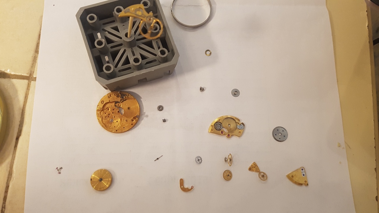

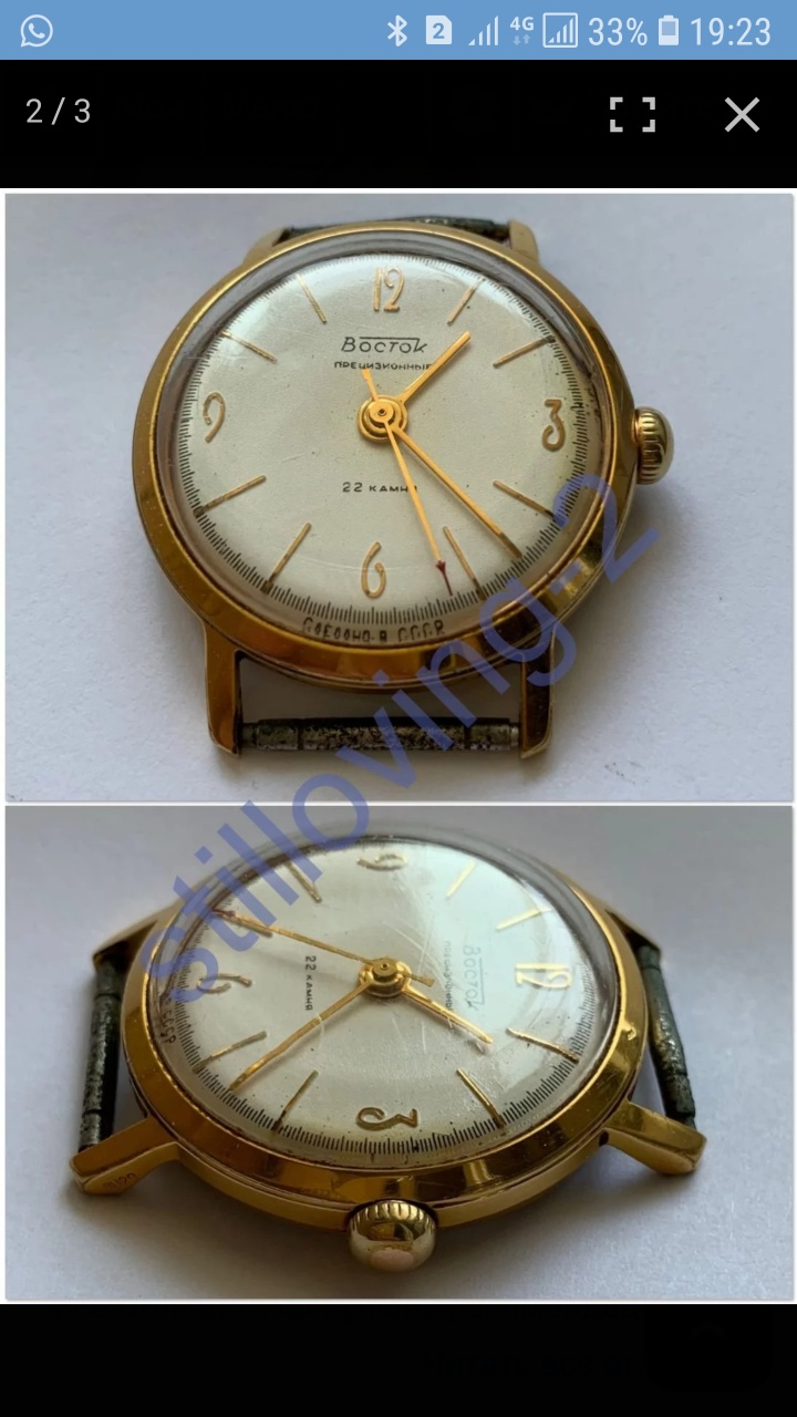

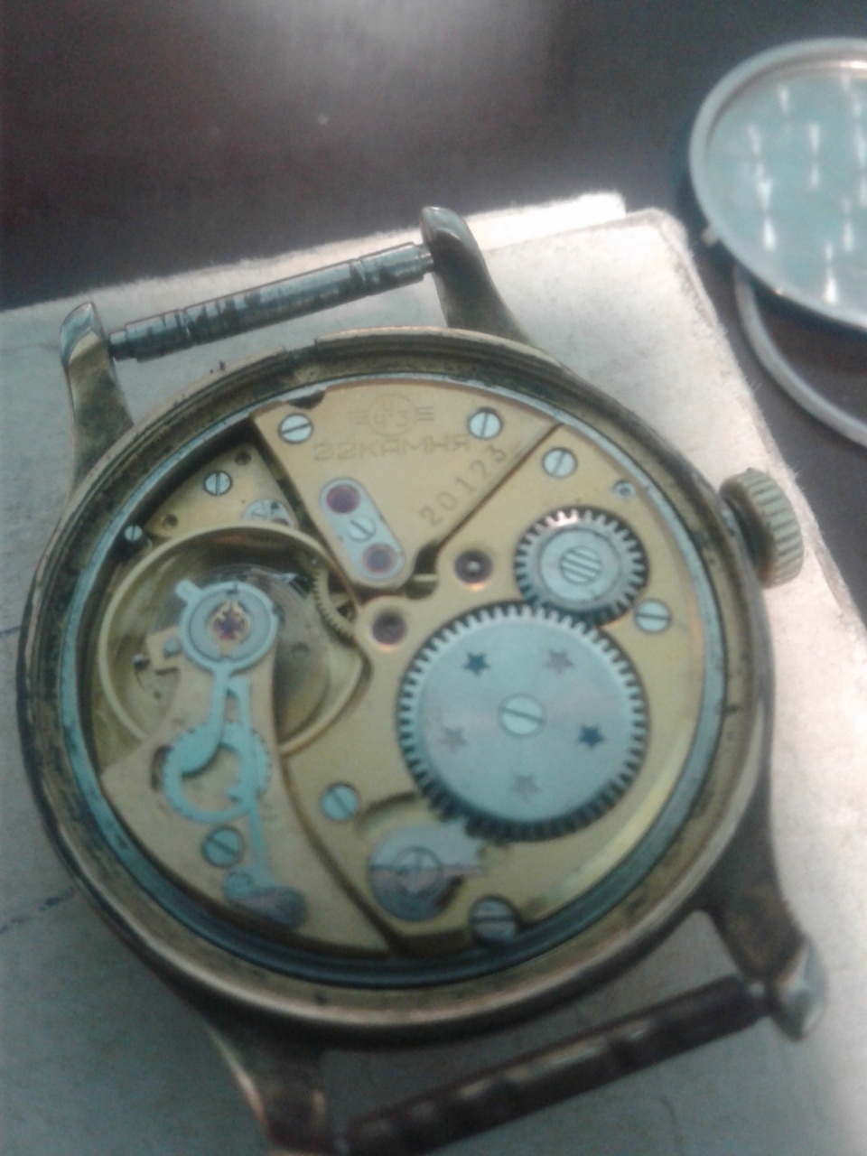

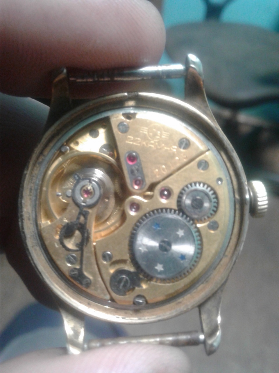

Приобрел прецизионный Восток. Близнец к уже имеющемуся
Экземпляр, в целом, живой. Сделал ему репассаж. Сейчас выхаживается для последующей регулировки

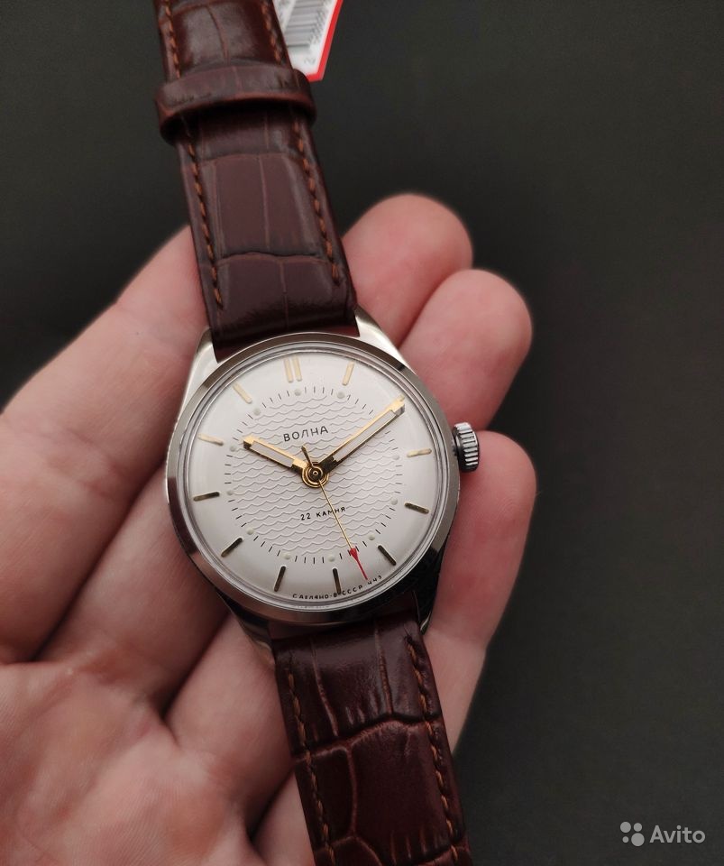

Подскажите, это какое-то народное творчество или имело место быть?

Сообщение от LLIHYP_ Посмотреть сообщение
Вот цифер этот
Цифер - новодел. Стрелок таких в каталогах Востока не видел.
Кмк, творчество

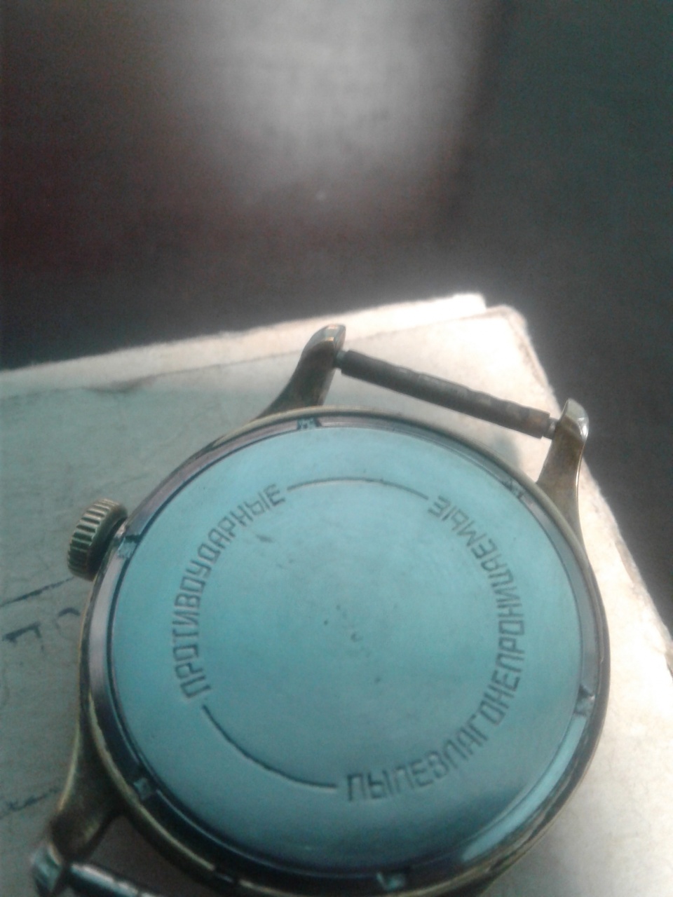

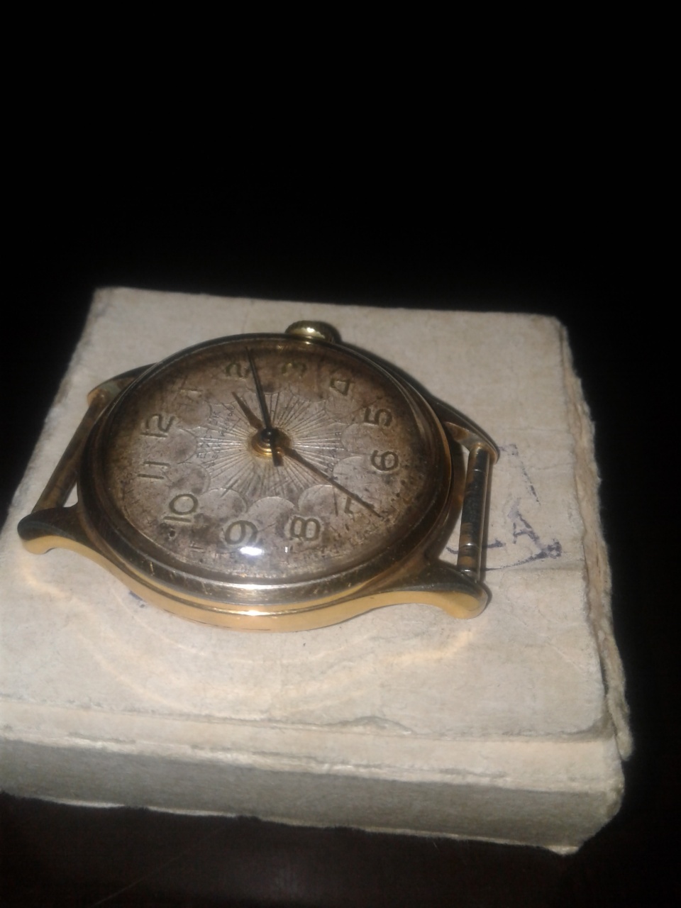

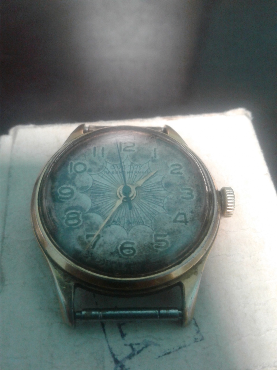

Подарили мне сегодня часики, что можно про них сказать?
