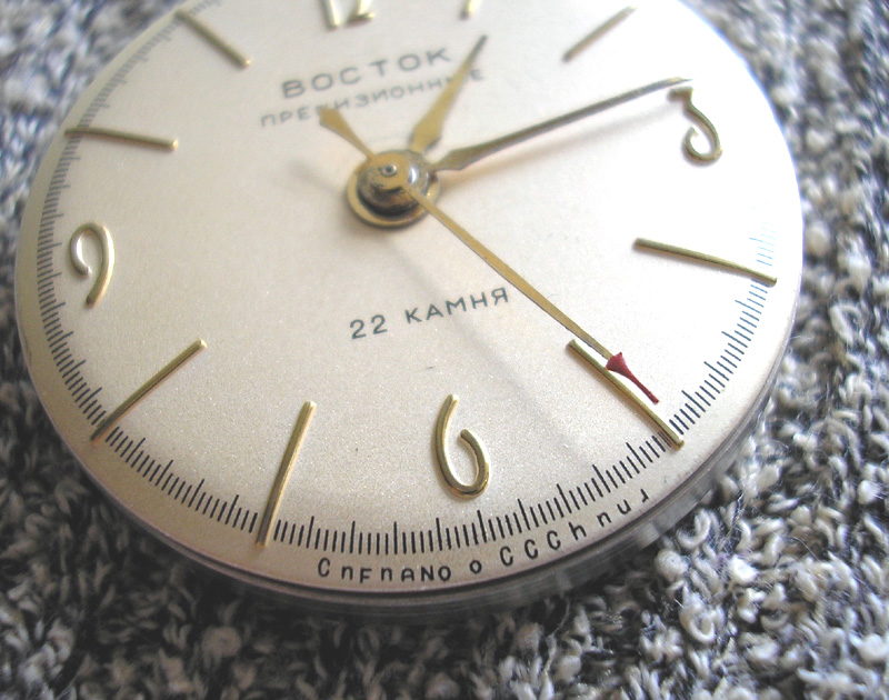

Fake или оригинальный?
Помогите разобраться, пожалуйста?

Котлета-Восток
Сообщение от egern Посмотреть сообщение
Сам разобрался, так как продавец честно показал вложенное фото.
Вот какая любительская сборка получилась, так что будьте осторожны на онлайн-аукционах:

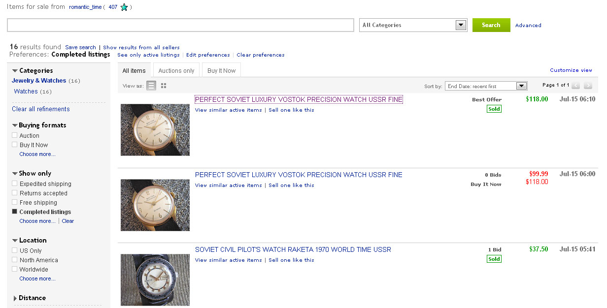

Продавцы все разные. Некоторые, например, дорожат своей репутацией и (с моей подсказки) снимают лот с продажи:
http://cgi.ebay.com/ws/eBayISAPI.dll...:X:RTQ:US:1123
Тем более необходимо руководство по определению правильно собранных часов, чтобы рынок сам продавцов поставил наместо.
Снять-то снял, но в итоге всё-равно кому-то впарил:
Н-да, отрывают подделки с руками Я весь сам чуть не купился, но решил не торопиться и задать вопрос.
Спасибо за подсказку.

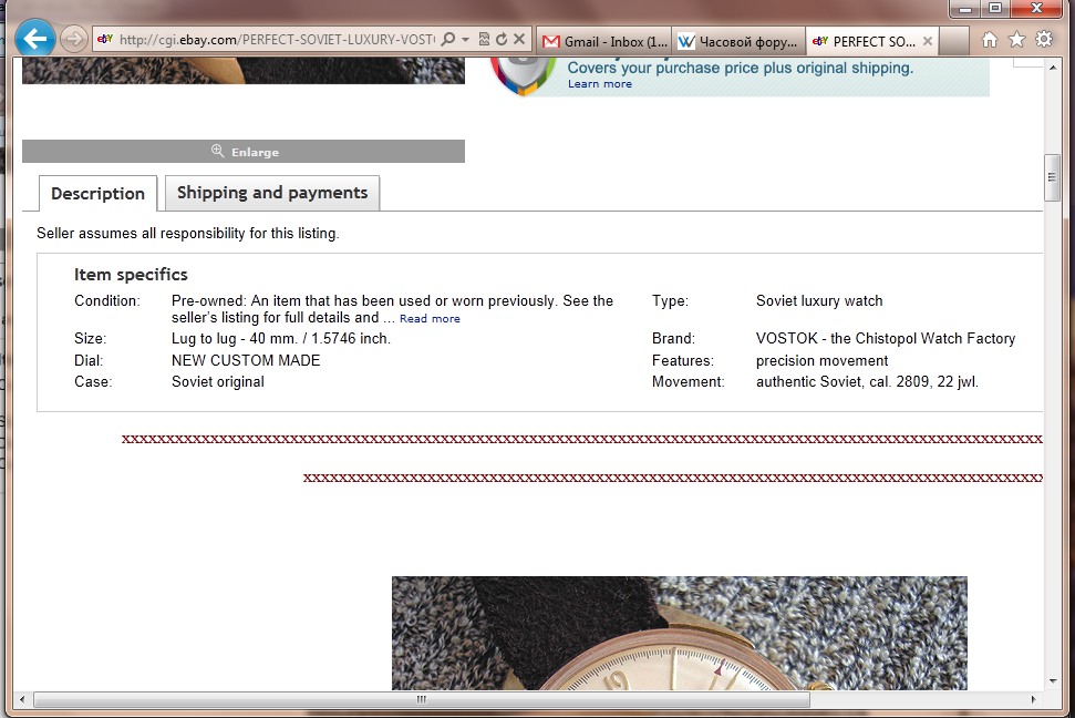

Сообщение от shadow_ru Посмотреть сообщение
А, все-таки, впарил по-честному:
http://cgi.ebay.com/PERFECT-SOVIET-L...item231267031d
Item specifics
Condition: Pre-owned: An item that has been used or worn previously. See the seller’s listing for full details and description of any imperfections. See all condition definitions- opens in a new window or tab... Read moreabout the condition
Type: Soviet luxury watchSize: Lug to lug - 40 mm. / 1.5746 inch.Brand: VOSTOK - the Chistopol Watch FactoryDial: NEW CUSTOM MADEFeatures: precision movementCase: Soviet originalMovement: authentic Soviet, cal. 2809, 22 jwl
"DIAL: New, Custome made"
