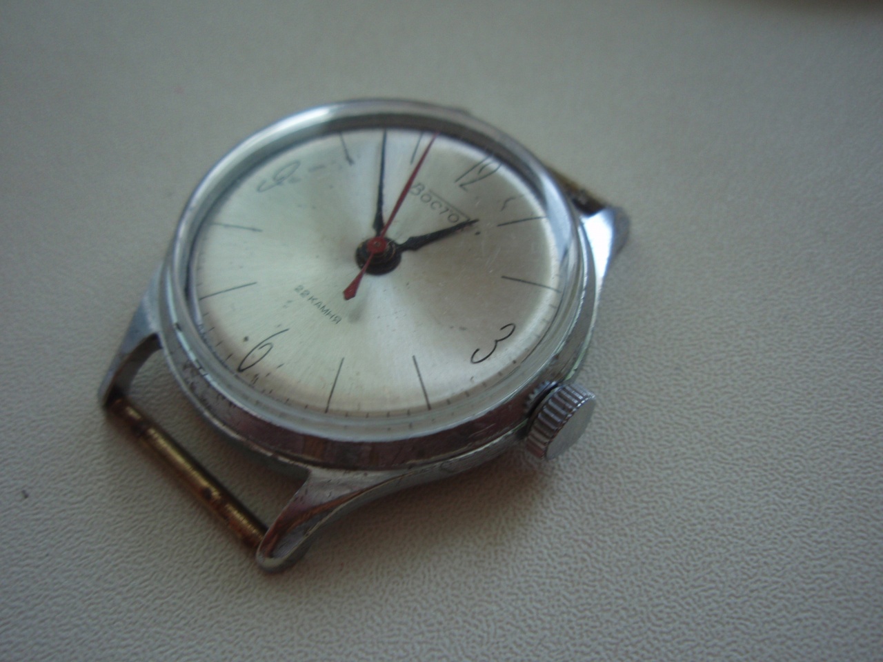

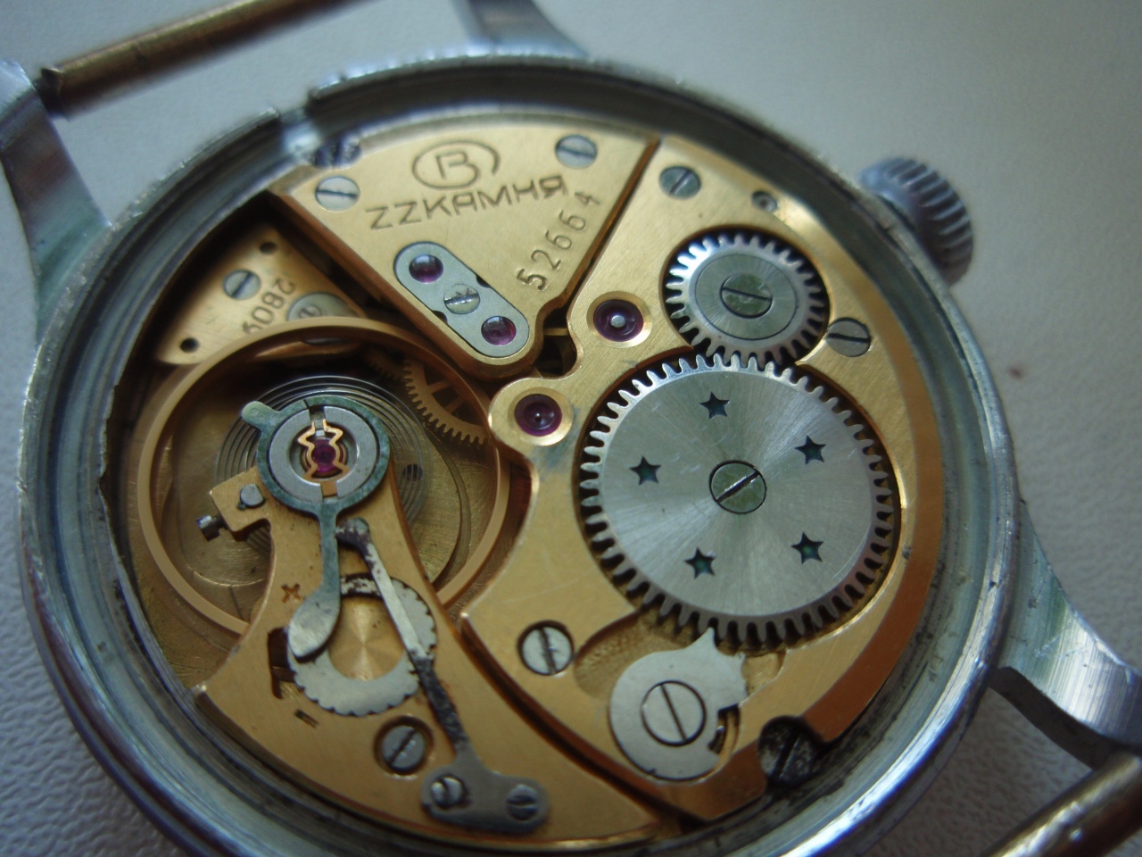

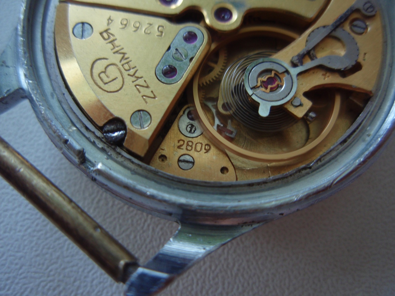

Из недавних приобретений. Вроде прецизионный ? Поправьте если не так.

Сообщение от Demon Посмотреть сообщение
Все похоже родное, года 64-69, мех. вряд ли прецизионный, но желтый.
Если сможете отрегулировать до такой же точности, что и эти часы:
http://thewatchspotblog.com/?p=250
то возможно, что мех. переставлен из настоящего прецизионного Востока в процессе ремонта.
А так вот цитата из официального сайта Востока:
http://forum.watch.ru/showpost.php?p...0&postcount=92
Все Востоки с мех. 2809 без надписи "прецизионные" на цифере не являются прецизионными.
Смотрите на картинки в моих альбомах в помощь к определению прец. мех-мов без регулировки.

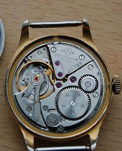

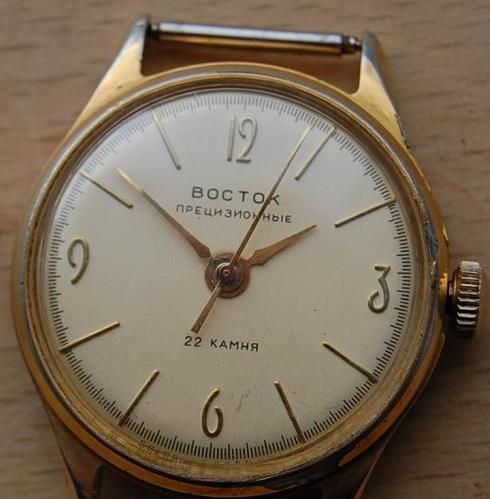

ЗЫ. Только купил Восток "прецизионные".
Дата механизма 1-60, шрифт надписи на цифере тоже того времени.
Прецизионный восток с такими стрелками есть на 154стр каталога 60 года, только там цифер другой.
Что скажете про них?
В моделях с этим циферблатом уже должны быть позолоченные 2809. В этих часах механизм от более старой Волны. Стрелки тоже "чужие".
Т. е. корпус, цифер и зав. головка правильные по каталогу 1972 года. Остальное - от разных "доноров".
