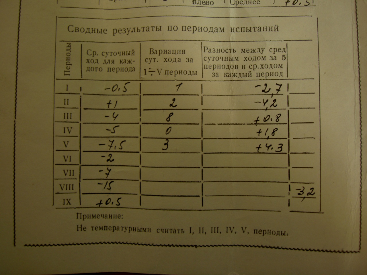

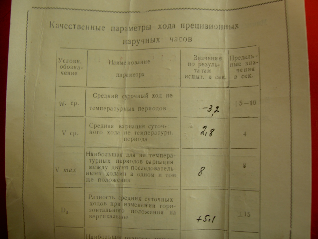

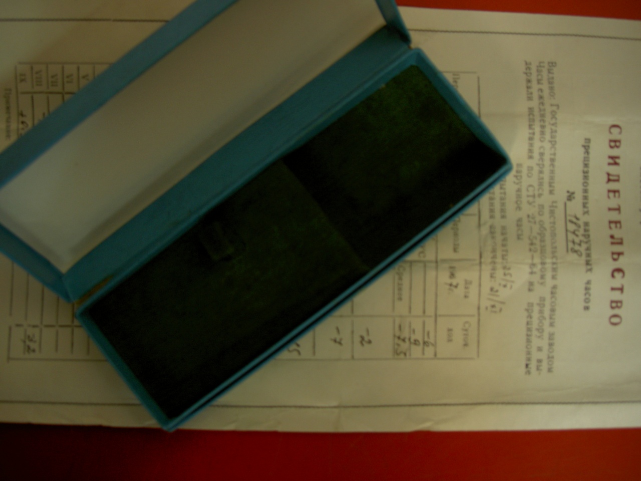

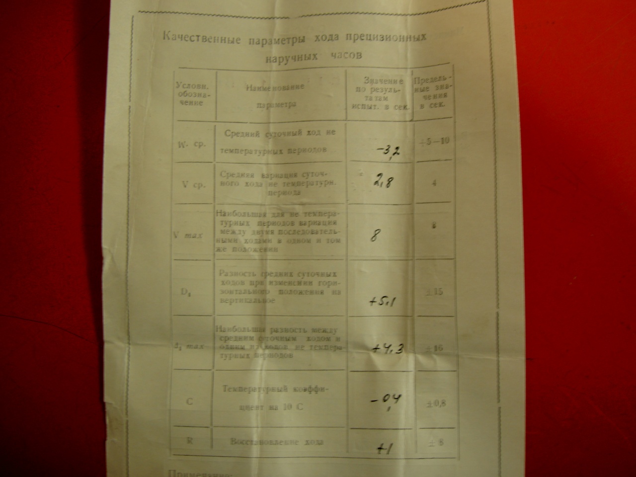

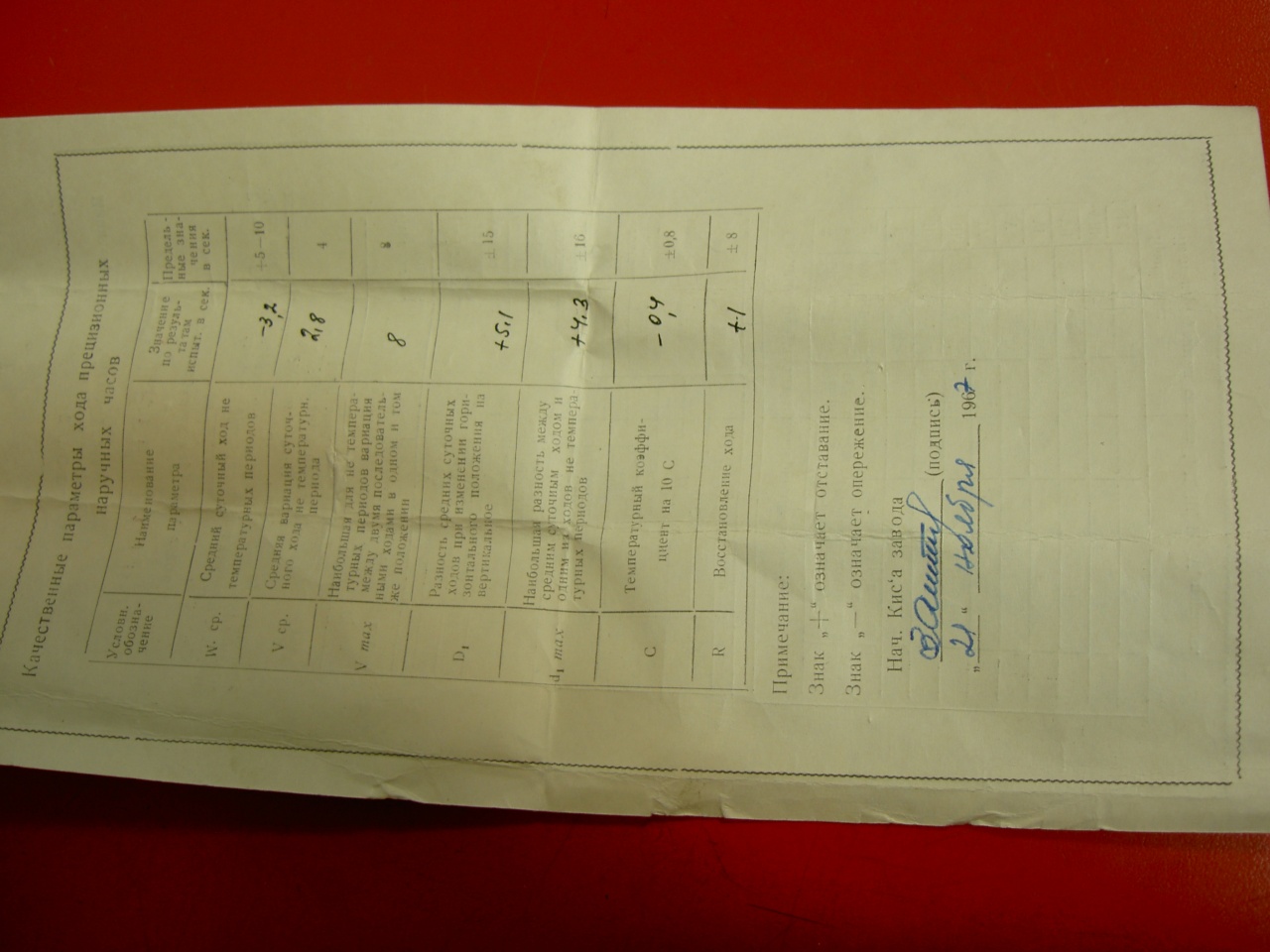

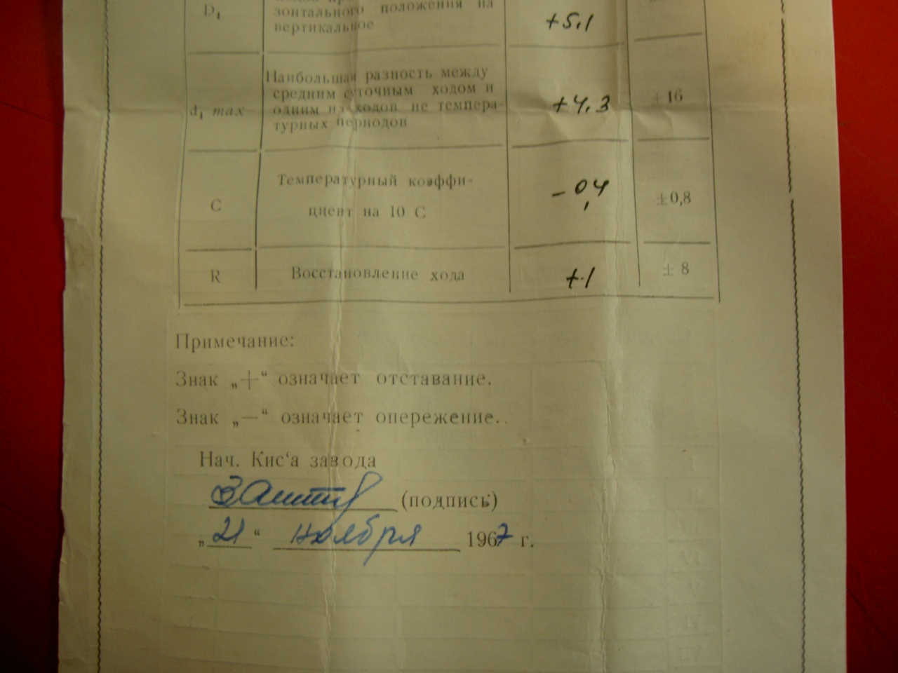

Высокое звание "Прецизионные наручные часы" надо заслужить
СССР.
МИНИСТЕРСТВО ПРИБОРОСТРОЕНИЯ, СРЕДСТВ АВТОМАТИЗАЦИИ И СИСТЕМ УПРАВЛЕНИЯ.

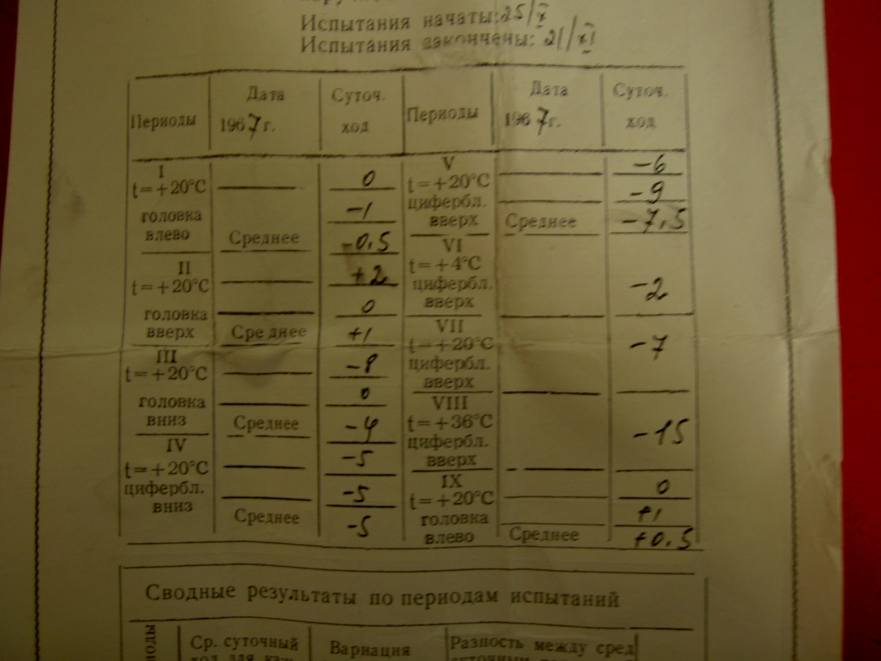

СВИДЕТЕЛЬСТВО ПРЕЦИЗИОННЫХ НАРУЧНЫХ ЧАСОВ №18478.
Выдано Государственным Чистопольским Часовым заводом за подписью начальника Контрольно-испытательной станции в 1967 году.
Испытания проходили 28 дней, 9 временных периодов, в 4 положениях, при температуре от +4 до +36 градусов по Цельсию. Часы ежедневно сверялись по образцовому прибору и выдержали испытания по СТУ 27-542-64 на прецизионные наручные часы.

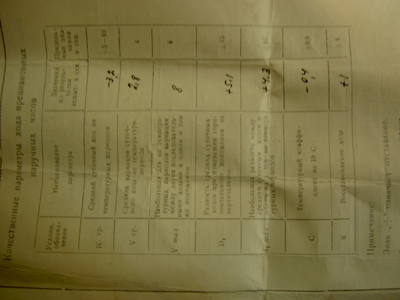

СТУ- специальные техусловия с дополнительными требованиями к качеству продукта.
Точность хода 2809 в пределах -5+10 сек./сут. (как и у 2802 в каталоге 1960 года).
Документ сворачивается и вставляется в спецкарман индивидуальной коробки.

Вот эта бумага меня убеждает. Это действительно сертификат хронометра. Я ошибался,признаю. Я видел паспорт на прецезионные часы с указанием точности по ТУ ,однако такой сертификат вижу впервые,как и такую коробку,кстати. Спасибо, CHASPROM !
Не сочтите за лавирование, но действительно странно,почему такой документ сохранился в единственном экземпляре. И вторая странность - я действительно видел паспорт от Прецезионных , но вот такого Свидетельства рядом не было. Часы не скажу частые,но и не уникальные. Странно,что такой документ демонстрируется впервые. Давайте поищем такие Свидетельства !

...Странно,почему такой документ сохранился в единственном экземпляре. И вторая странность - я действительно видел паспорт от Прецезионных , но вот такого Свидетельства рядом не было. Часы не скажу частые,но и не уникальные. Странно,что такой документ демонстрируется впервые. Давайте поищем такие Свидетельства !..
28 калибр базовым не был. Он был серийным. А Прецизионные 2809 - это только часть всего выпуска К-28, он был, скорее всего, мелкосерийным. Базовые (массовые) калибры Востока- 22, 24, 26. Документы на обычные часы 1960-х гг. тяжело найти, а на Прецизионные - и подавно. Думаю, Свидетельство и Паспорт были вместе и шли парой к часам. В моем случае Паспорт оказался, скорее всего, утраченным. Но сохранились коробка и Свидетельство.

Еще вот на что обращу внимание : СТУ ,на которые ссылается Свидетельство,датировано 1964 годом. Получается, к часам выпуска до этого года Свидетельства не прилагались, или,может ,была бумага иной формы ? И вопрос разбирающимся в тонкостях работы технолога - чем СТУ отличаются от ТУ и в каких случаях необходимы Специальные ТУ ,при наличии действующих ТУ ?
