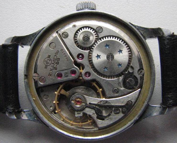

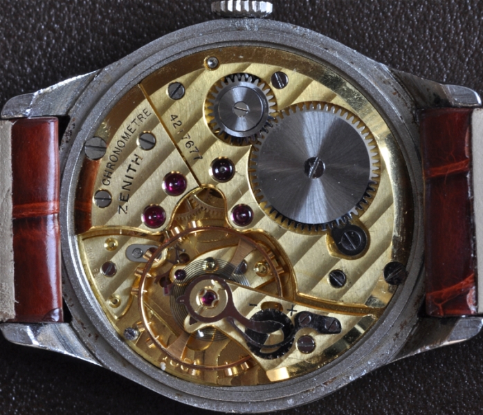

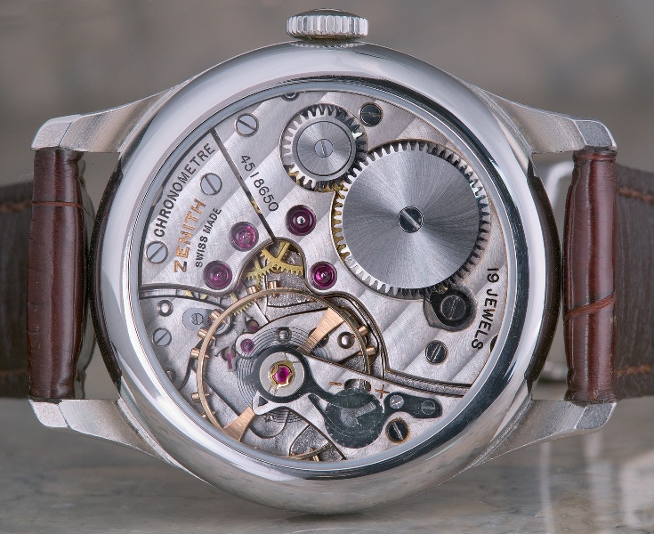

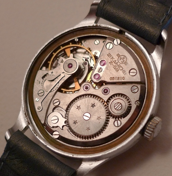

Калибр 2809, как и 2802, 2803 (с боковой сек стрелкой) берет свои корни от Зенита 135, и ни как иначе.
Зенит 135 имеет особую конструкцию - боковой минутный триб, такой конструкции больше ни где не встречается, только на 2809 (2802, 2803) ну и естественно у более позднего 2209 (2214) который является упрощенной версией 28-х калибров.
http://forum.watch.ru/showpost.php?p=187568&postcount=3
Покажите хоть один похожий калибр.
Единственный "свой" калибр выпускаемый на ЧЧЗ - 24-й и тот разработанный на ПЧЗ.

Очень хочется увидеть описание "особой конструкции" Зенита 135, что бы подобные утверждения не выглядели голословными. Если все сходство заключается в боковом минутном трибе, то я уж и не знаю, у большинства наручных часов есть гораздо более общая конструктивная особенность - стальной анкерный спуск. У 3133 кинематика прототипа, компоновка прототипа. А тут что? Внешнее сходство и позиционирование в класс хронометров? Собственно, стране не нужны были именно наручные хронометры по космической цене, поэтому и "изобрели" ТУ на свой класс - прецизионные. Были бы нужны, из прецизионных вылизывали бы хронометры. И было бы их еще меньше и были бы они совсем "золотой" себестоимости. 2802\2803 вообще какой то оксюморон. Цель их появления на свет непонятна, а 2802 так совсем уж из альтернативной вселенной . Я еще не слышал ни одного внятного объяснения зачем в 2809 было менять баланс на "травмоопасный" и выводить секунду в бок. То, что 2809 первичен доказывает 2-е пром колесо с приводом через центральный триб. Для БСС это просто не нужно совсем, как минимум минус 2 камня и более простая и надежная схема. Если первым разрабатывался 2802, то зачем городили этот город, в Чистополе товарная конопля не растет. Даже больше, у 2803 теоретическая точность ИМХО хуже чем у 2809, т.к. все то же только секундное колесо находится в гораздо более тяжелых условиях. И кто тогда из них прецизионные?

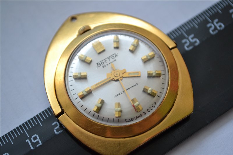

Спасибо Асапу, что нашел единственный известный на форуме 2803 57 года, все остальные более поздние, а вот 2809 57 года тут выкладывали не один и не два раза. Так, что пока получается , что в лучшем для БСС варианта случае параллельно. .
2Aleksgeimer в этой ветке эти часы уже выкладывали и обсуждали.
