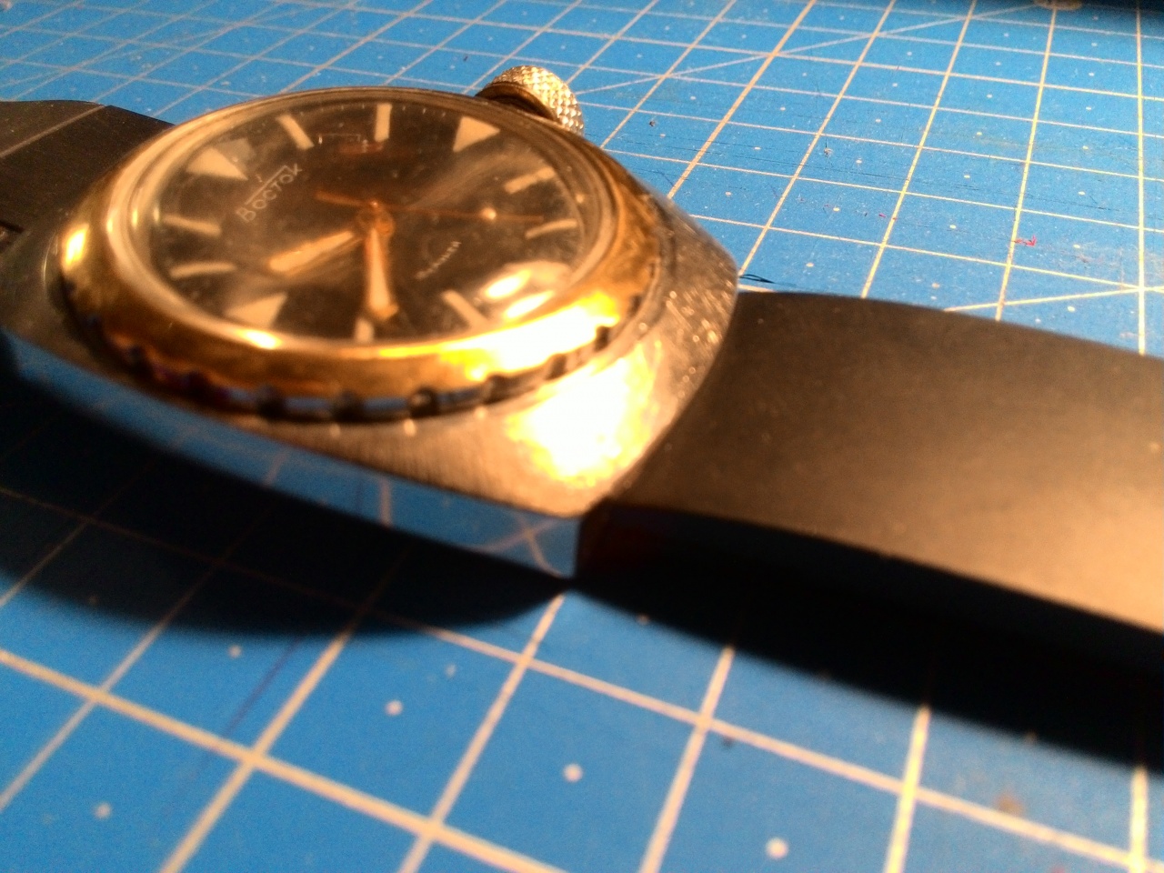

Прочитал вроде всю ветку но не нашел как сделать. Кто увеличивал размер между ушек на старой бочке с 18 до 22 мм, Проблема потом как просверлить .видел только у одного на фотке зубной бор...но такую технику не купишь, может есть какой-то трюк? Или проще последнее звено браслета сточить. И как это будет смотрется? Есть у кого фото?

Да вообще не проблема. с 18 до 24 мм. У меня заняло пол часа времени, ну может минут 40...Пилил напильником. Сверлил дремелем с твердосплавным сверлом. Чуть под углом. Сфоткал как мог

Сообщение от djuscha Посмотреть сообщение
...последнее звено браслета сточить...
Кмк, при подгонке браслета - это самое правильное решение.
Манипулировать с корпусом следует в самом крайнем случае, когда уже деваться некуда.

как то так

Сообщение от Vajenya Посмотреть сообщение
сверло какого диаметра?

1.0 мм
