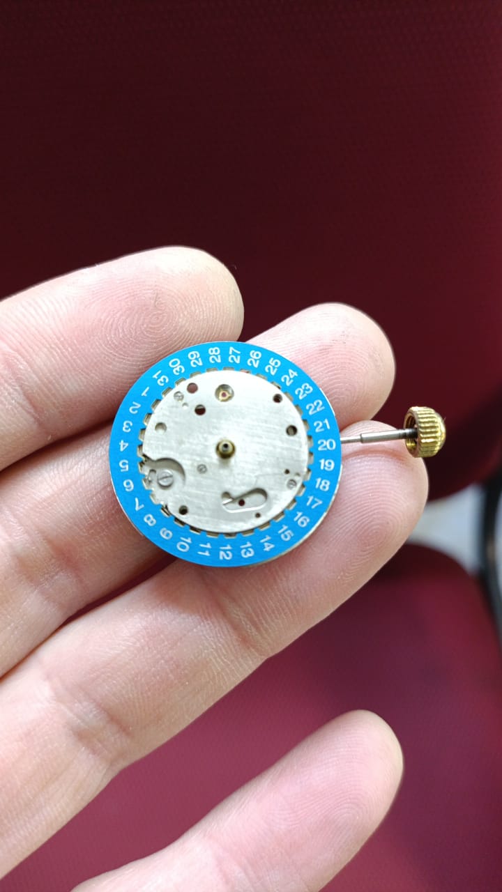

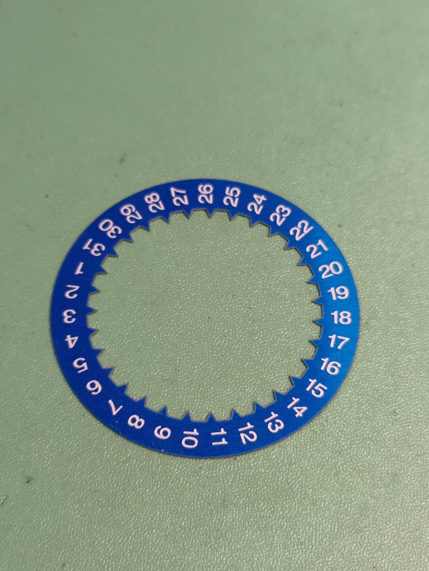

Ну и немного залипательного про изготовление диска даты для компрессора.
На цвет заготовки не обращайте внимания это тестовый образец.
https://rutube.ru/shorts/825560a272a...0ea36116ee939/
Название: Изображение WhatsApp 2025-05-11 в 20.16.36_f747b1af.jpg
ID:	3847169 Нажмите на изображение для увеличения

Сообщение от Meny Посмотреть сообщение
А очень даже интересный цвет. Под какой нибудь синий цифер, отлично зайдет.
