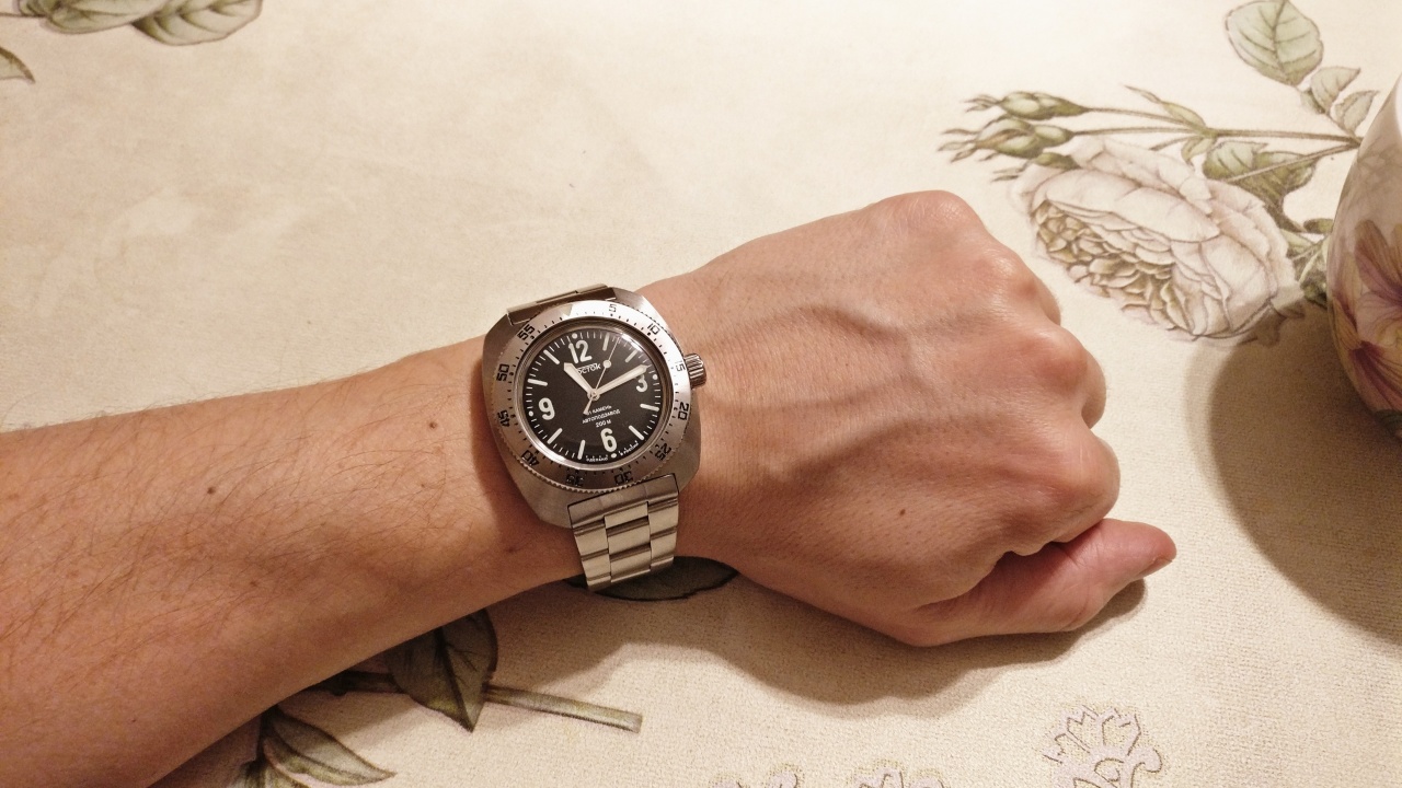

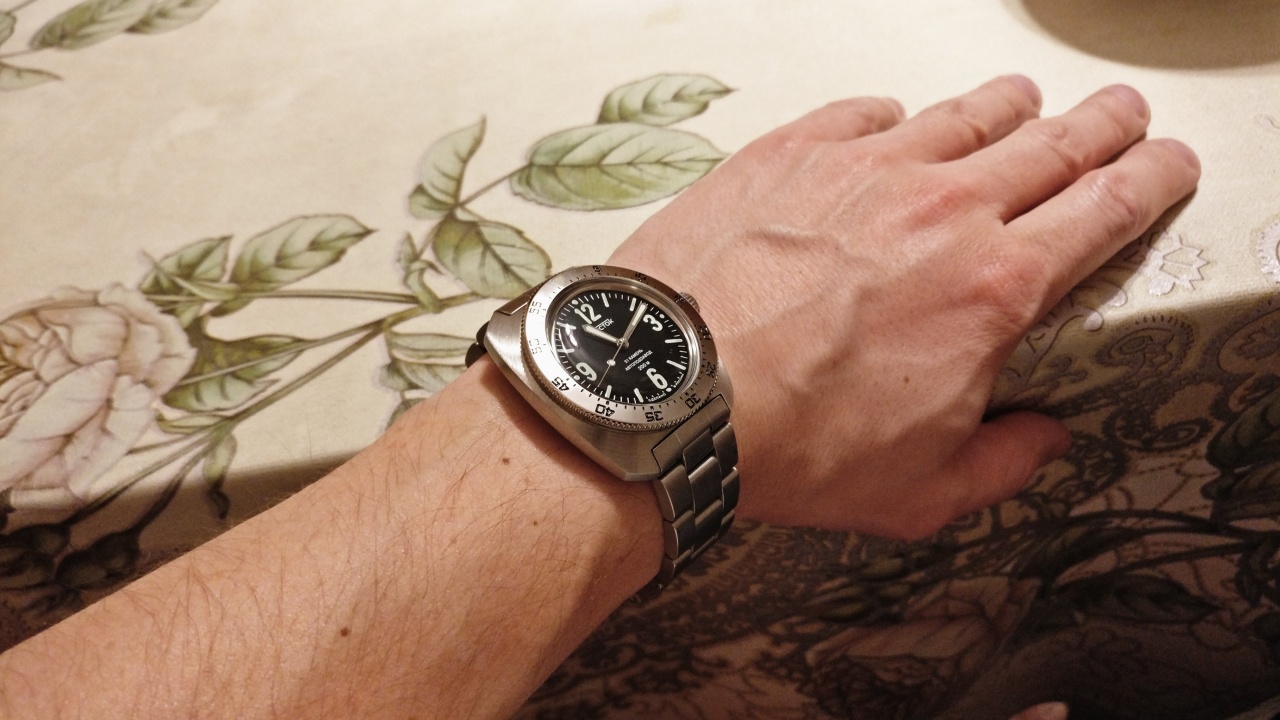

Amphibia SE 710555 брашированная
Стальной безель с полной разметкой от Мераном
Браслет SE брашированный от Мераном
ID:	2447081   Нажмите на изображение для увеличения
ID:	2447082   Нажмите на изображение для увеличения
