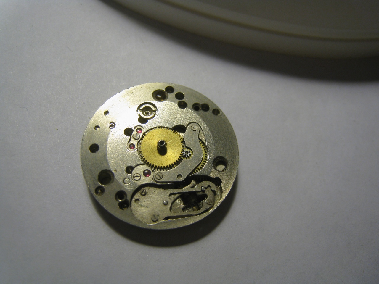

думал писать или нет, но если позволите Аугуста, я имею другое понимание необходимости латунного кольца
Про необходимости Латунного кольца на 2623.Н (если я Вас правильно понял Вы про это кольцо ?)
На САЭ латунного кольца я не встречал Оно там без надобности т.к.:
1) Оно нужно только в часах с подвижным лимбом который соприкасается с циферблатом по внешней окружности
вот фото без и с латунной прокладкой
видно что без прокладки циферблат оказывается как бы ниже лимба
2) то что прокладка не связана с большими часовым и вексельным колесом 2623.Н нам показывает пример её наличия в часах Роза ветров (механизм 2609.НП обычные часовое и вексельное колеса)
Про " Антимагнитной пластины там нет." Вы про часы в #42 ? как мне кажется может ответить только Дронт, а еще лучше показать Высокое часовое колесо для суточных часов - т.к. Мы все знаем пластина под циферблатом 2610 на столько толстая что в наших антимагнитных часа установлен Высокий минутник и высокое часовое колесо (как в ракетах с календарем) высокое суточное колесо я еще не встречал.
низкое часовое колесо не позволит поставить пластину и часы получаются без антимагнитной прокладки со стороны циферблата (что делает сомнительной антимагнитность (Но завод мог сделать и так)
то что уже собрал;

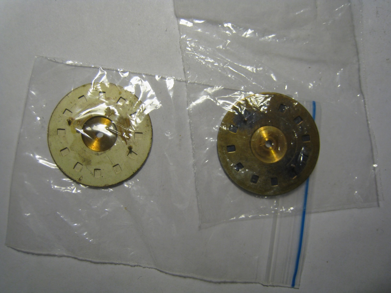

Сообщение от Augusta Посмотреть сообщение
Будут в позолоченном, я его уже заготовила
Я о том и толкую. Если часы позиционируются как полярные, то антимагнитная пластина должна быть.
Надо брать 100% аутентичные часы и смотреть.
Вы бы не могли рассказать подробнее почему антимагнитная пластина должна быть?
просто что бы под циферблатом была антимагнитная пластина нужно высокое суточное часовое колесо (но я таких не встречал может оно такое и есть?)
то что уже собрал;

На полюсах очень сильное магнитное поле. Поэтому, если часы делаются для полярников, то они должны быть антимагнитными. В сообщении #42, которое вы приводили в пример, видно, что антимагнитная пластина под крышкой присутствует у обеих часов. Если же верхней подциферблатной пластины нет, то пропадает смысл.
Прошу учесть, что всё вышесказанное имеет смысл только в том случае, если часы делались для участников полярных экспедиций, а не по мотивам оных.

Сообщение от Vilos Посмотреть сообщение
так и думал. Увы кроме часов Дронта я САЭ часов антимагнитных более не видел может и пропустил где показывали?
Да кстати у САЭ от ракеты с треугольным мостом (корпус с капсулем) так они изначальна сделаны так чтобы под циферблатом антимагнитной прокладки не было
то что уже собрал;

В специальных антимагнитных часах (http://forum.watch.ru/showpost.php?p...4&postcount=36) должна быть пластина под циферблатом, "чашка" в которую вставлен механизм и антимагнитная крышка, находящаяся под крышкой корпуса, т.е. механизм должен быть защищен со всех сторон. Ставить пластину под цифер САЭ нет смысла, т.к. она не будет защищать механизм от действия магнитных полей. К слову, Антарктида и Северный полюс 1 МЧЗ (http://forum.watch.ru/showpost.php?p...20&postcount=4 http://forum.watch.ru/showpost.php?p...33&postcount=8) также не антимагнитные.

Сообщение от АЛЕКСАНДР2 Посмотреть сообщение
В специальных антимагнитных часах ... должна быть пластина под циферблатом, "чашка" в которую вставлен механизм и антимагнитная крышка, находящаяся под крышкой корпуса, т.е. механизм должен быть защищен со всех сторон...
Совсем хорошо ставить еще и заводной вал из бериллиевой бронзы, но Ракета даже в 2610 этим пренебрегала...
