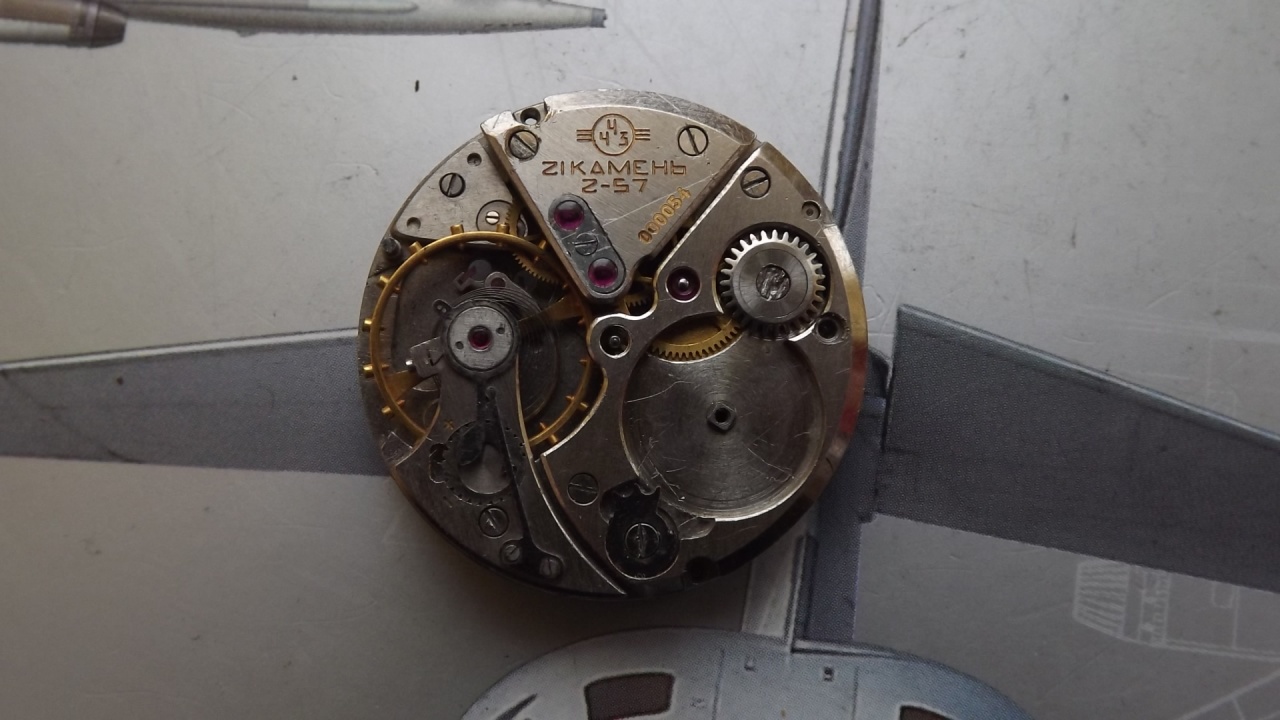

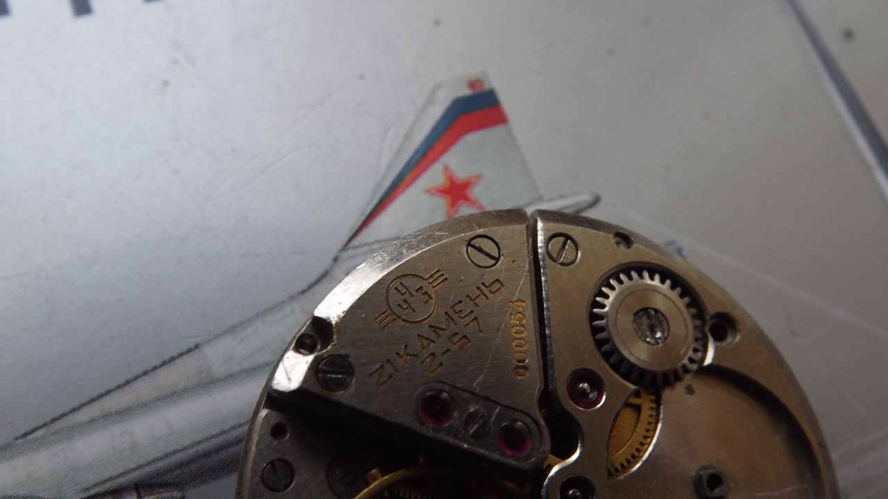

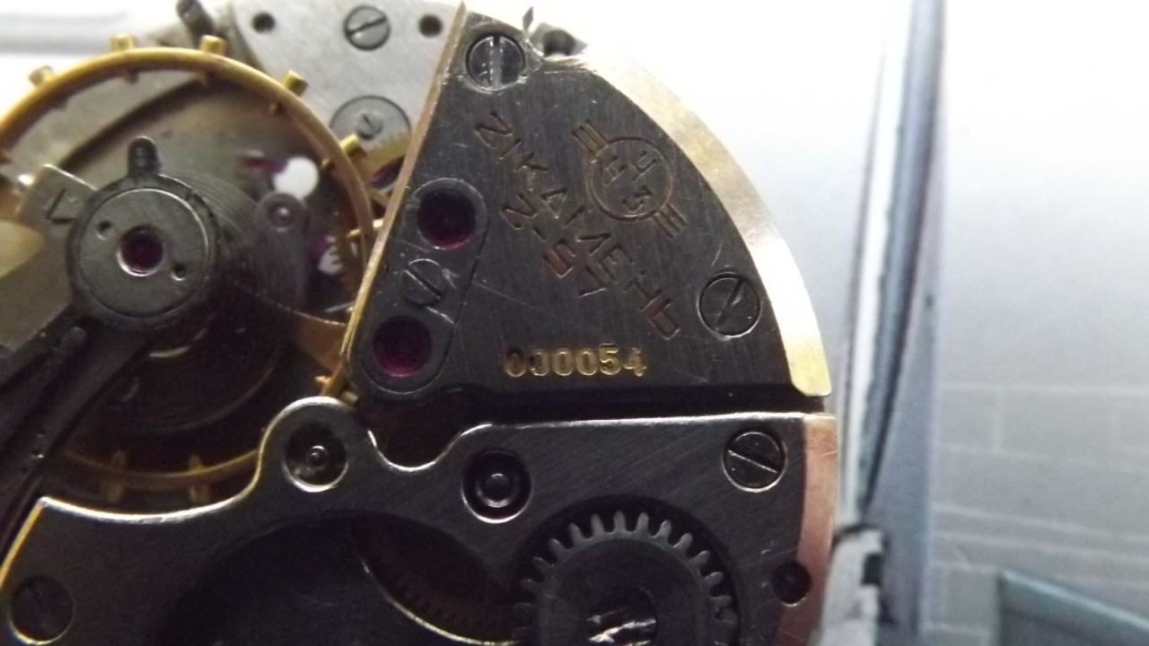

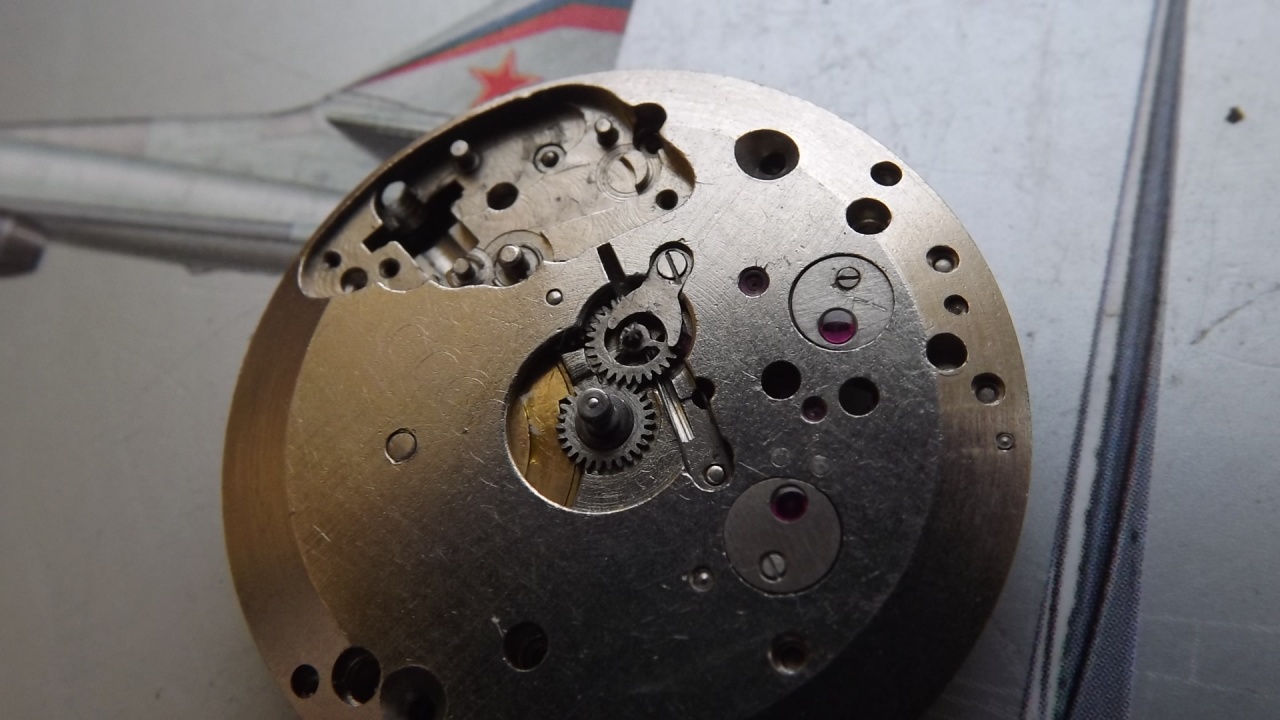

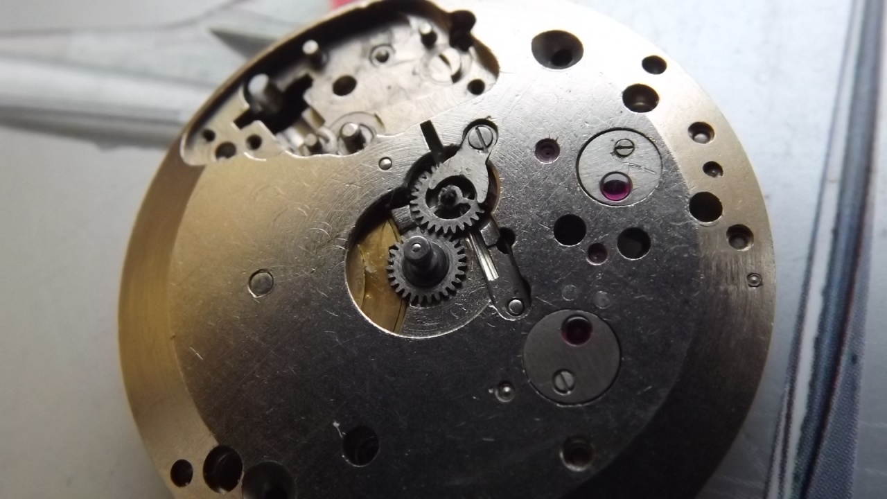

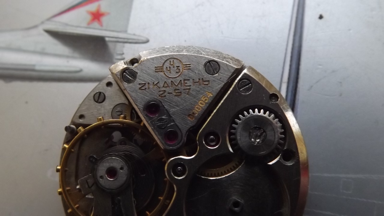

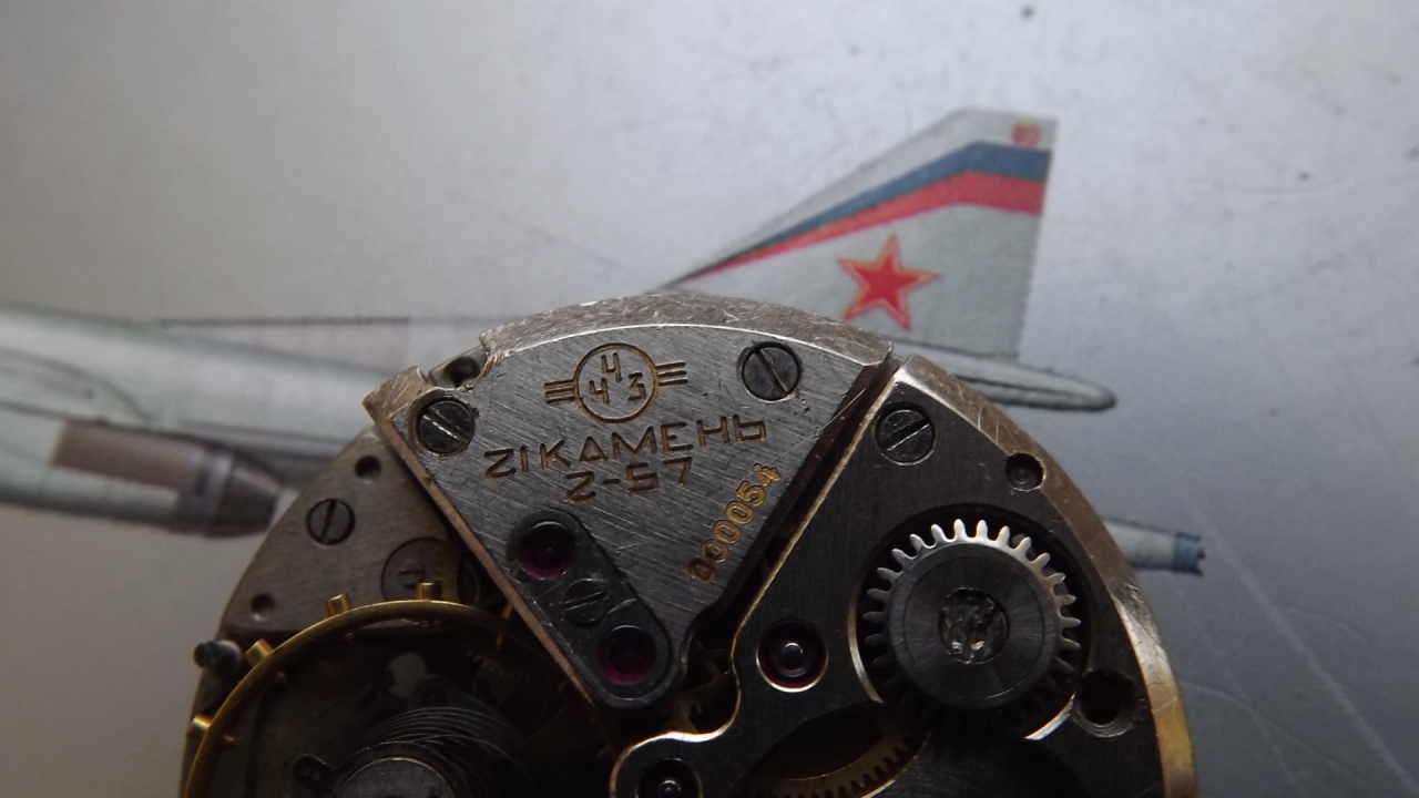

вот 2 квартал 57 года . золотом написано номер 54

Сообщение от asap Посмотреть сообщение
Я, например, также всегда считал, что боковая стрелка была раньше, чем центральная. Это прослеживается во всех советских модификациях всех механизмов и всех заводов, кроме Востока 2403, который появился позже 2409А.
Также и у 28 калибра развитие калибра и его модификации происходили по логическому пути усложнения 2802-2803-2809-2809А и не могли быть исключением, несмотря на сложность в изучении 28 калибра.
Против логики, здравого смысла, исторической закономерности не пойдешь.
Кто-то придумал, что 2809 был раньше 2802 и 2803, а многие и поверили в это. Как может хотя бы выпускаться механизм без противоударного баланса позже противоударного?
Хотел бы также уточнить и заодно следующее. В 1969 году все часы ЧЧЗ стали Востоками, а Волна 2809А осталась в названии до 1973 года (год прекращения выпуска 28 калибра) или стала тоже Востоком?
Вымпел, например, выпускался и после 1964 года на 1 МЧЗ до 1970 года, когда в 1964 году все часы 1 МЧЗ стали Полетами.
