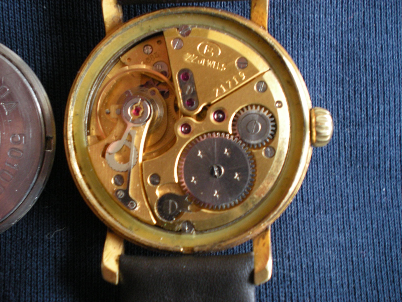

Сообщение от dmvt1 Посмотреть сообщение
Кто-то потерял штатную пружинку крепления бушона и поставил первую попавшуюся, что влезла по размеру.
Благодарю, а как вот с этим обстоят дела по внешнему виду?
Это реальный механизм из остатков прецизионных Востоков, датируется 61 годом. Квартал и год на мосту уже отсустствуют, но логотип и 22 камня еще гравированные, а также шрифт серийного номера "готический". То есть механизм из первых серий с позолоченными (?) мостами.

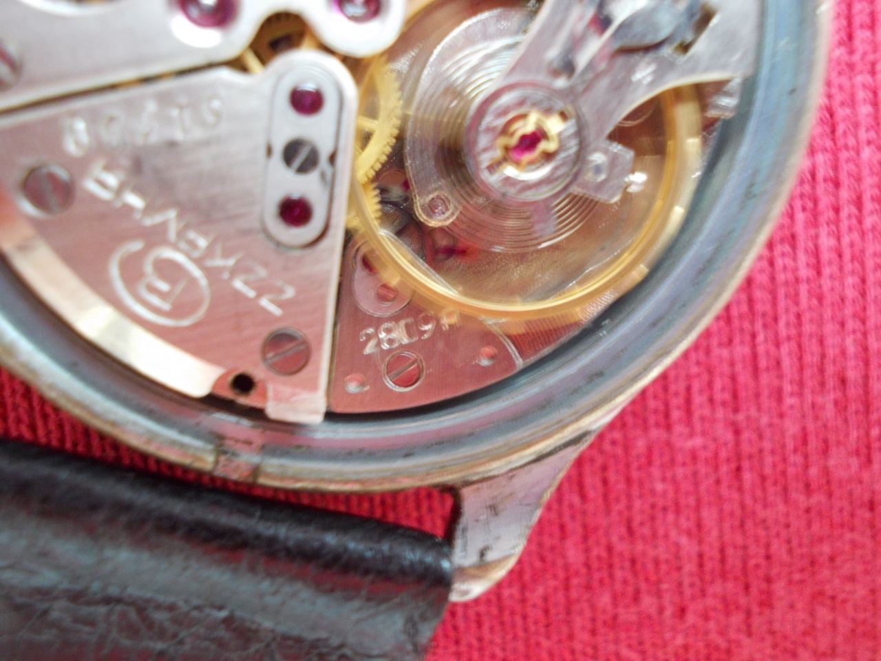

Вот начал потихоньку разбираться с 2809 . Волна корпус шикарен
ID:	276281   Нажмите на изображение для увеличения
ID:	276282   Нажмите на изображение для увеличения
ID:	276283   Нажмите на изображение для увеличения
ID:	276284   Нажмите на изображение для увеличения

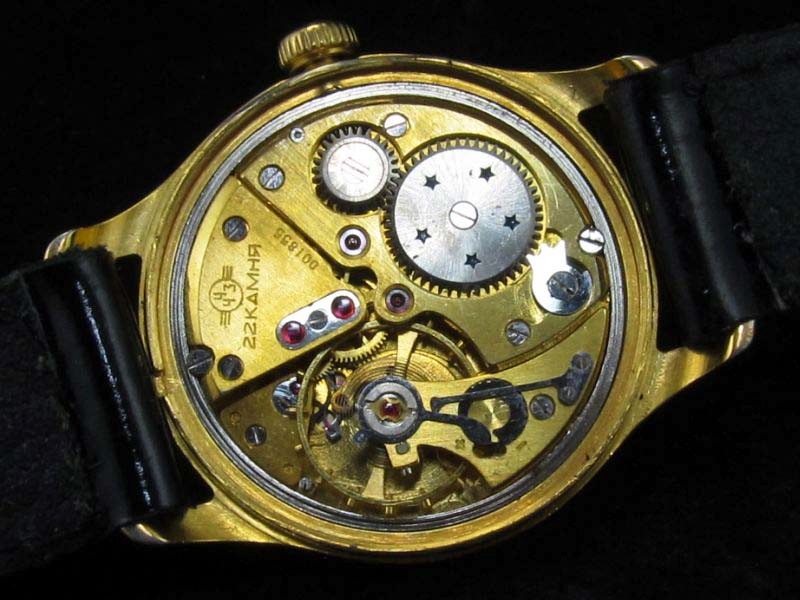

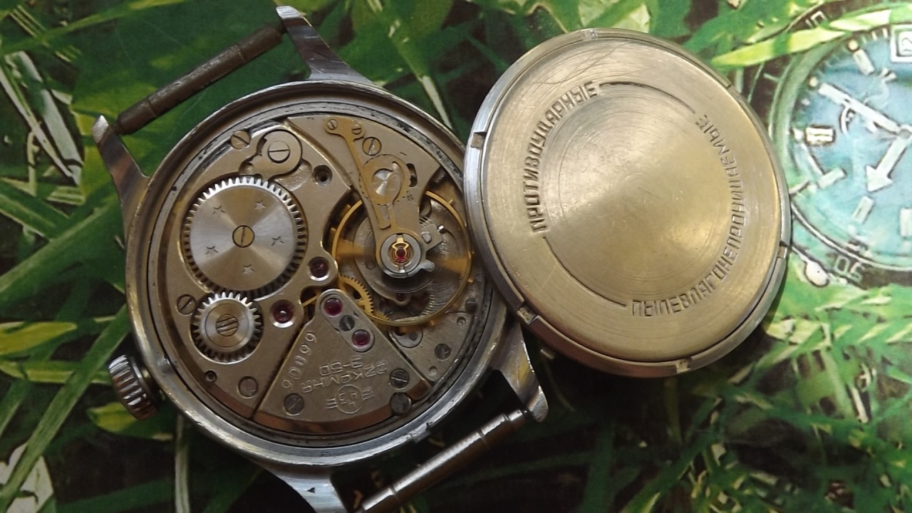

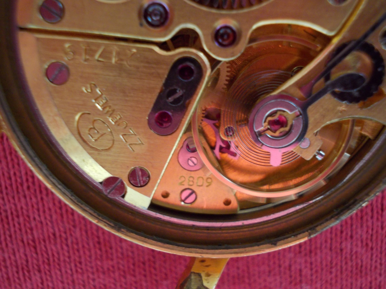

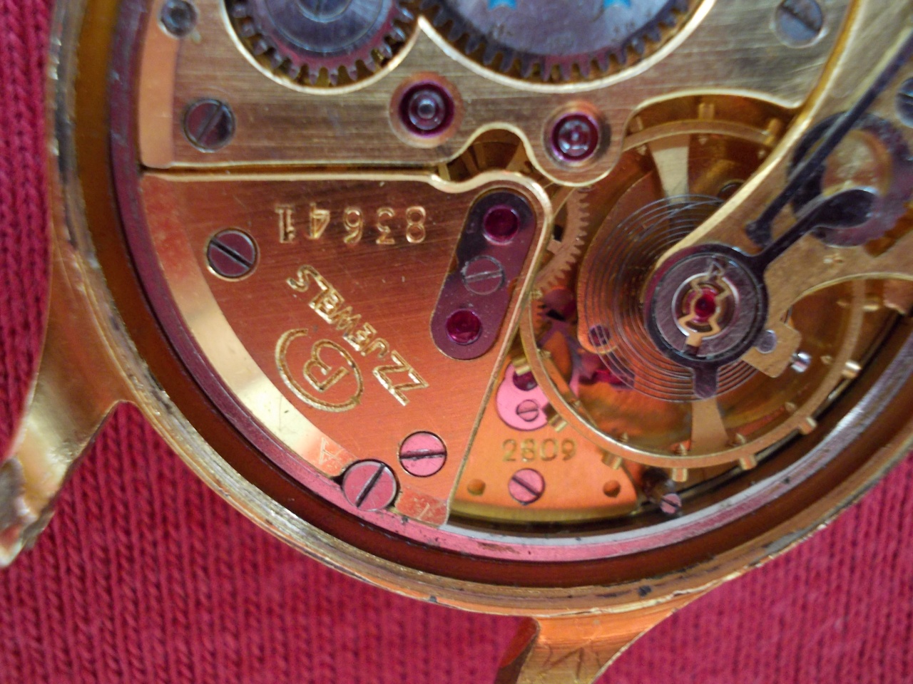

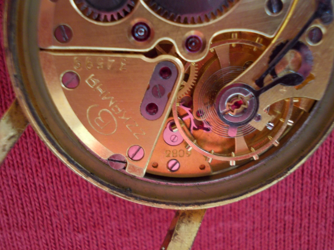

Посмотрел на моих Востоков - всего 21 механизмов. Штамп 2809 или 2809А встречается только на механизмов с лого "В", но не у всех.
У трех прецизионных с В лого эсть маркировка 2809.
У одних Восток с "В" лого, непрецизионных, маркировка 2809А. Итог - только 4 из 21 с маркировки платин или 5, если включить одних с готическим шрифтом (по терминологии егерна).
У 2809/А с логом ЧЧЗ нет никаких маркировок на платин, как и у многих желтых и белых непрецизионных Востоков с "В" лого и Волн.
Кажется, что какая-то разница была на уровне производства платин, возможно с начала производства (если припомнить от гравировке моста в начале произвоства и штемпелем 2809 / 2809А в конце производства), а возможно - только на нескольких лет. Иначе не обяснить маркировку платин.
О крышек - у моих поздных прецизионных с логом "В" крышки всегда с маркировки 2809, у более ранных - только надпис водонепроницаемые и пр. Маркировка 2809А только на Волн и непрецизионных. Но крышки - это не так уж важно, их вставливали после производства и тестирования механизмов, так что они не прямое свидетельство от технологии производства механизмов.
О делении 2809 против 2809А - не буду спорить. Оно присуствует в стандартов 60х.
ID:	294236   Нажмите на изображение для увеличения
ID:	294237   Нажмите на изображение для увеличения
ID:	294238   Нажмите на изображение для увеличения
