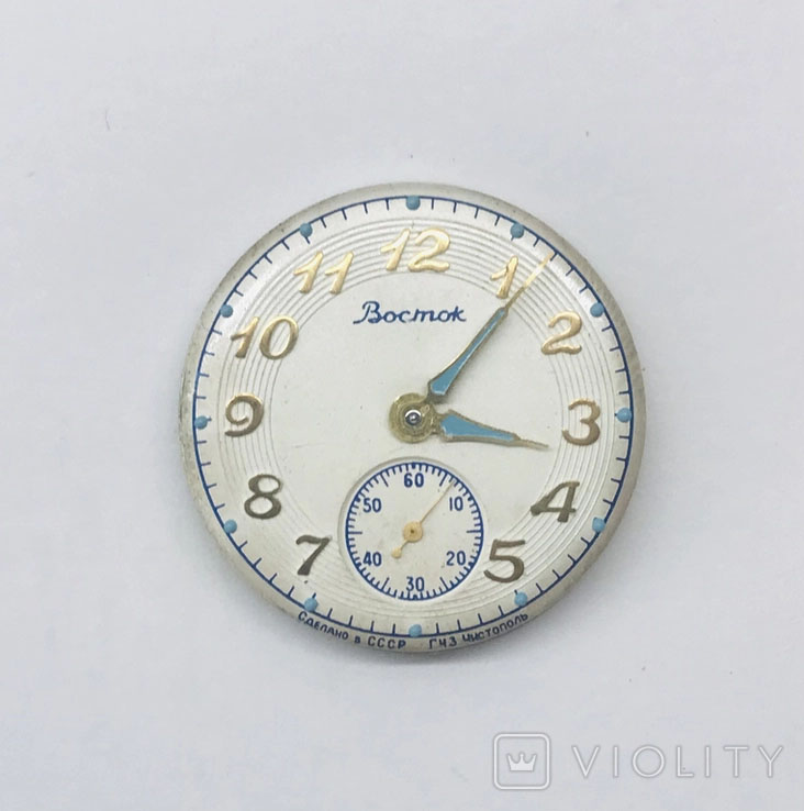

Сообщение от Sobesednik Посмотреть сообщение
Данный экземпляр - обычная котлета. Очень изящно вы котлету назвали "неоригинальная сборка из запчастей"
И уже не так важно наличие/отсутствие клейма на механизме, хотя я такого не встречал (а Востоков 2809 и подержал, и посмотрел достаточно)
Я тоже не встречал. Но в данных часах самая большая проблема, как я думаю, это новодельный циферблат.

А по каким признакам определили? Кстати битые балансы редких часов ремонтируются щадящей реставрацией, то есть обод с оси не снимается, вставка импланта производится в месте, где это незаметно.

Сообщение от Андрей Бабанин Посмотреть сообщение
Цифры выдавлены округлые, как на всех китайцах. У настоящего Востока цифры с острыми краями.
И может я ошибаюсь, но на 2802 не было внизу надписи про СССР.

Меня смущает в этой версии то, что Китайцы никогда не будут штамповать что-то в околоединичном количестве, одно дело циферблаты на серийный калибр, которых можно заказать и 500, и 1000, очень любимые китайцами объемы. Другое дело циферблат реально нечастых часов (через меня от силы 5 проходило). А если делать 500 циферблатов, ради пары часов, то затея становится невыгодной.
И еще. Продавец не удосужился не только баланс поставить, но даже винт найти в мост. Но при этом сменил циферблат под редкие стрелки. Крышка в часах точно правильная, механизм тоже как видно не курочен, оригинал. Про надпись версия интересная, надо поизучать.

Woosterm Woosterm вне форума
Регистрация: 27.08.2012
Адрес: Россия Санкт-Петербург
Сообщений: 469
Сказал(а) спасибо: 3,994
Поблагодарили 3,454 раз(а) в 400 сообщениях
Циферблат мог быть восстановлен.
При восстановлении (реставрации и пр.), может произойти некоторое утолщение шрифта и линий по сравнению с оригиналом. Например, при восстановлении позолоты на метках, в связи с нанесением дополнительных слоев покрытий могут наблюдаться "сглаживания" ребер и выступающих элементов. Все зависит от мастерства реставраторов.
Что касается данного оформления циферблата, есть такой пример...
http://forum.watch.ru/showpost.php?p...1&postcount=77
По толщине линий и форме меток трудно что либо сказать без дополнительных фотографий.

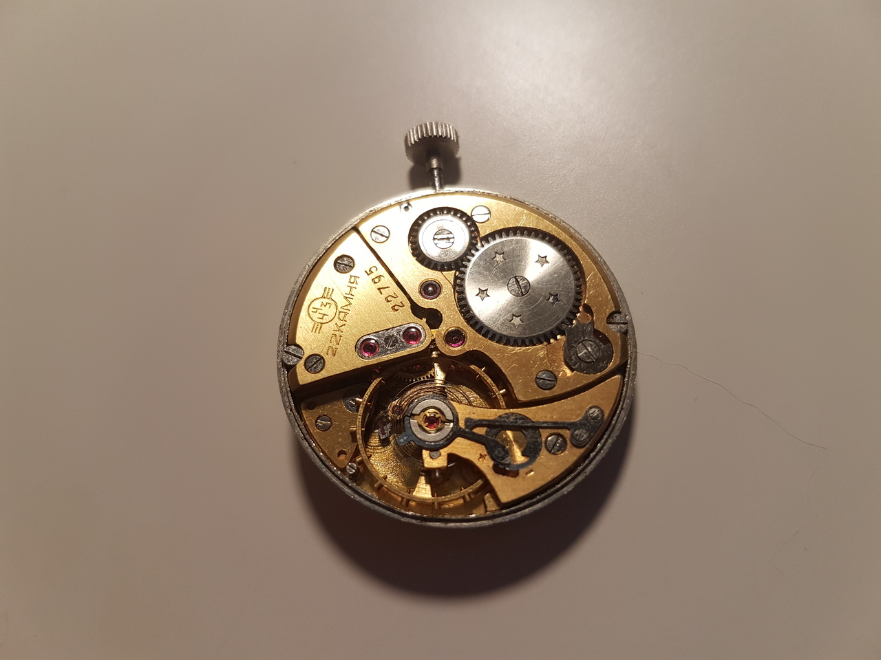

перечитывал заново эту тему. И в самом ее начале обратил внимание, где речь идет про логотипы, датирование и пр механизмов 2809 разных лет
и там написано, что позолоченные механизмы 2809 с логотипом ЧЧЗ довольно редкие.
полез посмотреть свои сусеки, и нашел такой.
они правда сравнительно редкие, или нет?
