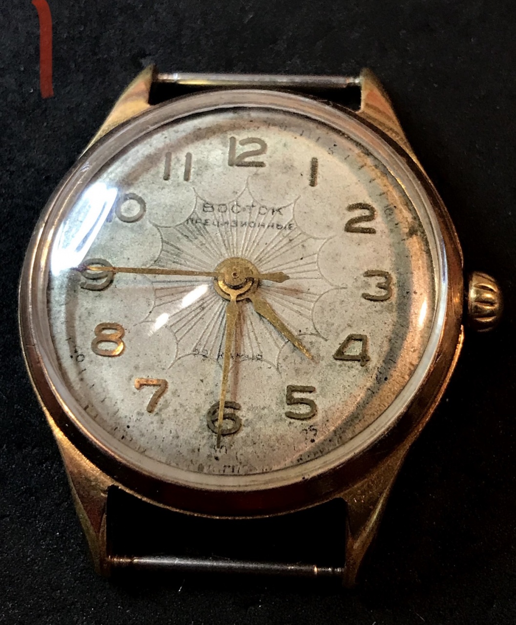

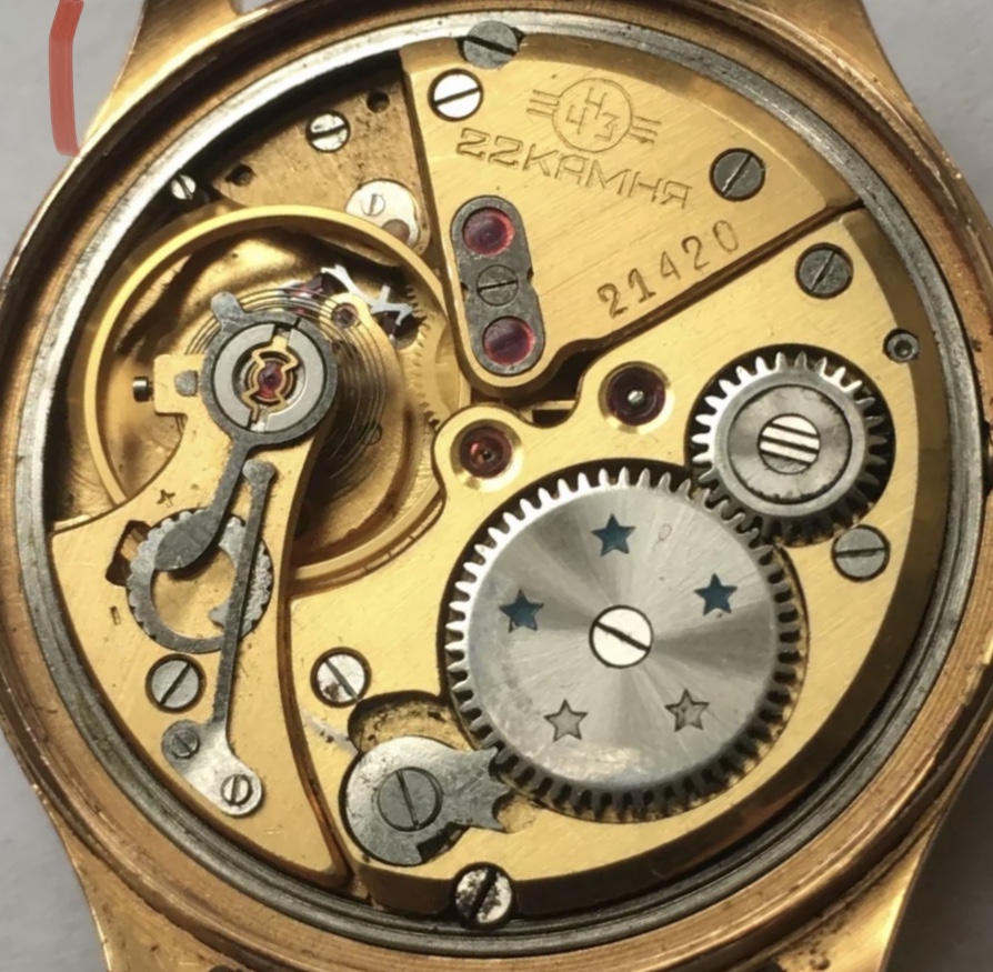

Подарили мне сегодня часики, что можно про них сказать?
Прецизионный Восток 1961-64 годов по моим данным. Секундная стрелка не правильная. Пружинка на камне баланса не та. Остальное вроде в норме. Фотки плохие. Снимите при естественном свете и без наклонов и цифер и механизм. Без теней и в резкости :-)

Зарание спасибо, при естественном свете не получается - вечер. Механизм ужасно грязный - хода хватает часов на 10. При переводе часов, когда минутную стрелку делаешь чуть назад секундная тоже пару - тройку секунд "отматывает" назад...Интересно, если циферблат не восстановить и корпус, в корпус современных "Востоков" должен же залесть...

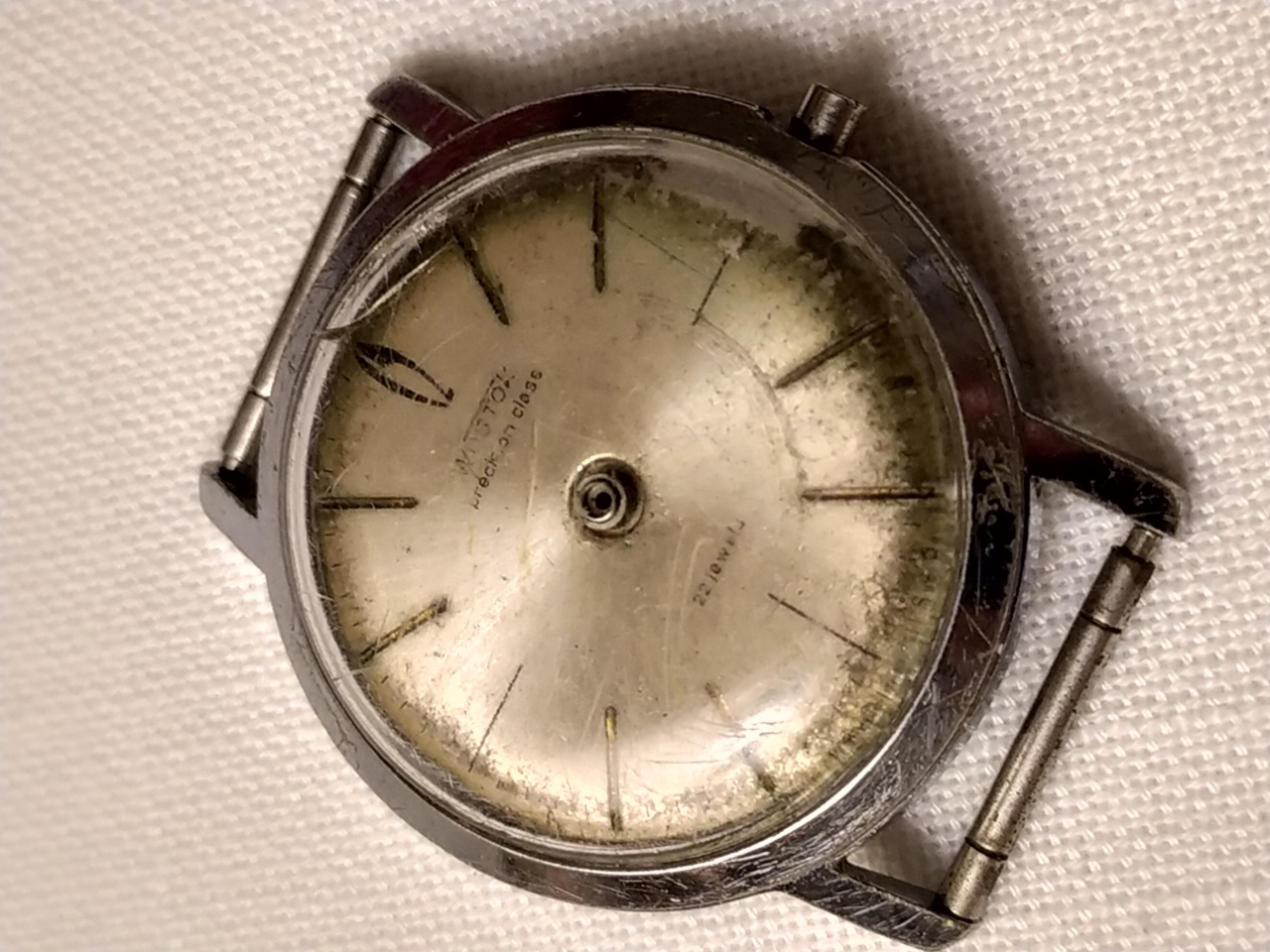

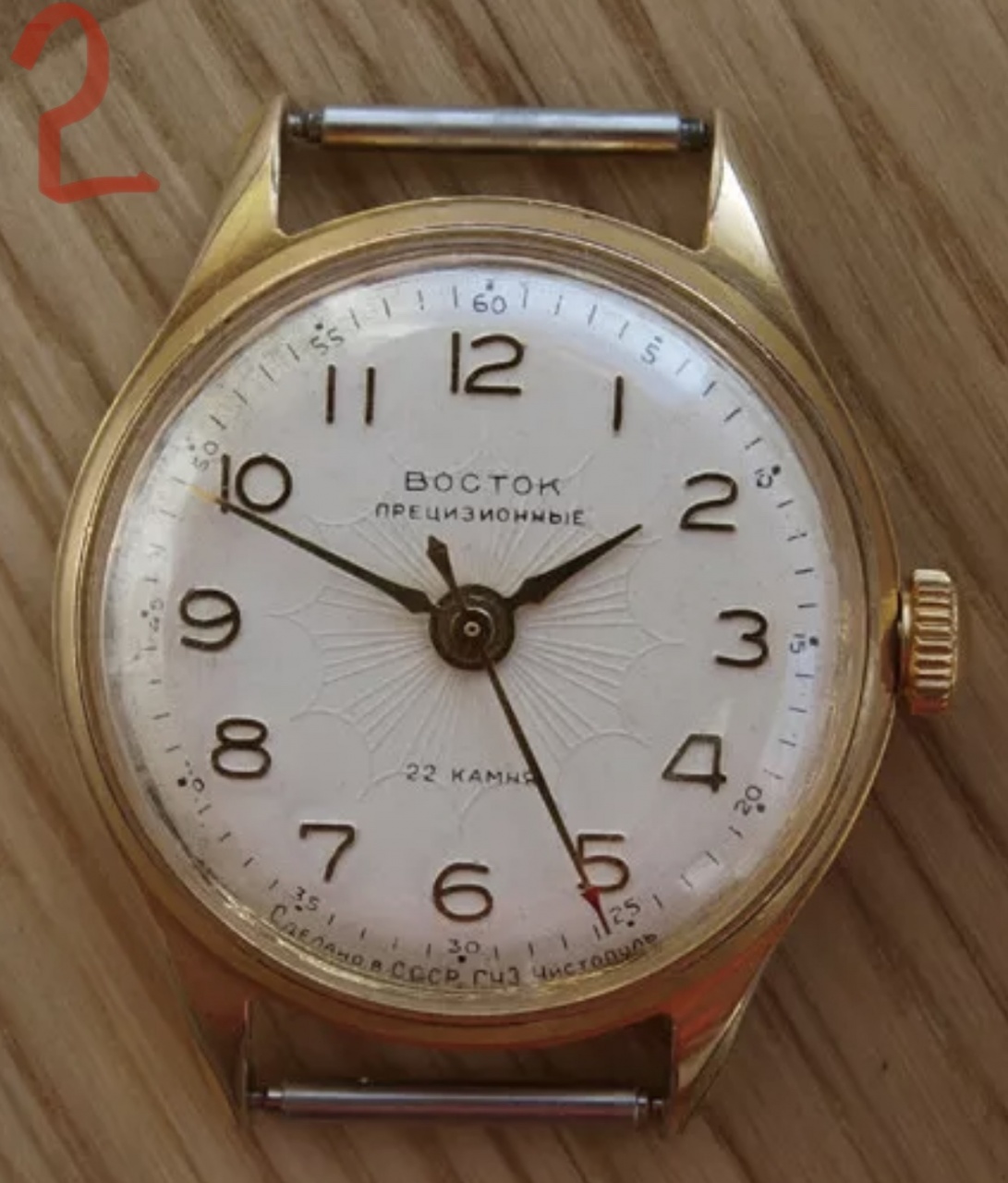

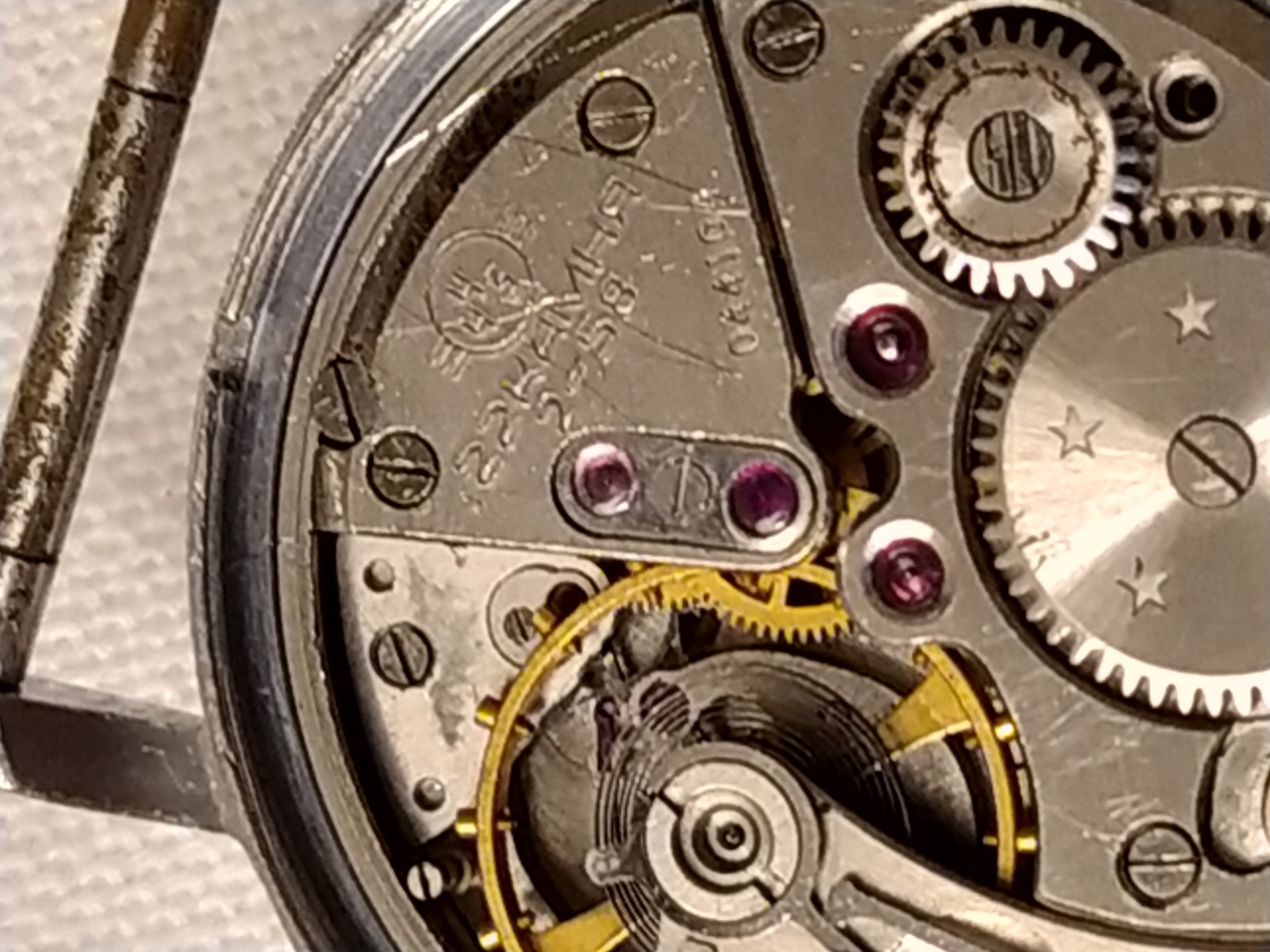

Добрый день. Вот еще 2 Востока из этой же серии что и сверху. Грязненький имеет ЧЧЗ мех. Новенький уже Восток мех. Может такой быть? Или новенький котлетный? И цифер на нем корявенькие минутные циферки имеет. Не уж то так с завода сходила гордость того времени? Или я придираюсь? Спасибо!

По фэншую с лого "В" должен быть другой шрифт на цифере, но может быть какой то переходное оформление...
По оригинальности цифера ничего сказать не могу, выпускали харьковчане такой, мог ли он так устать так быстро...
Вам держа в руках часы виднее

Первый мой. Второй не мой. Думал купить но не купил. Цифер может и настоящий (может кто восстановил не очень удачно) но мех не тот. Ч тут с Вами согласен.

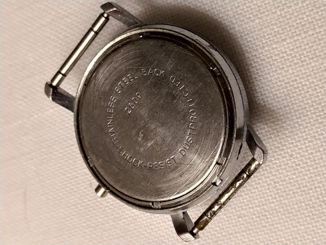

Здравствуйте, подскажите подойдёт ли корпус от востока классика для механизма и оформления 2809?
