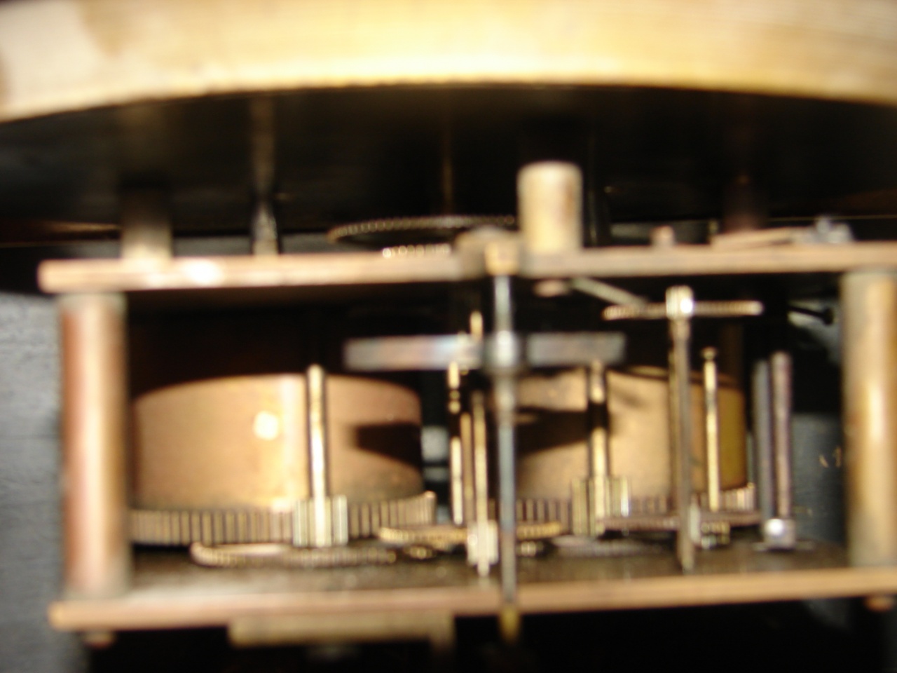

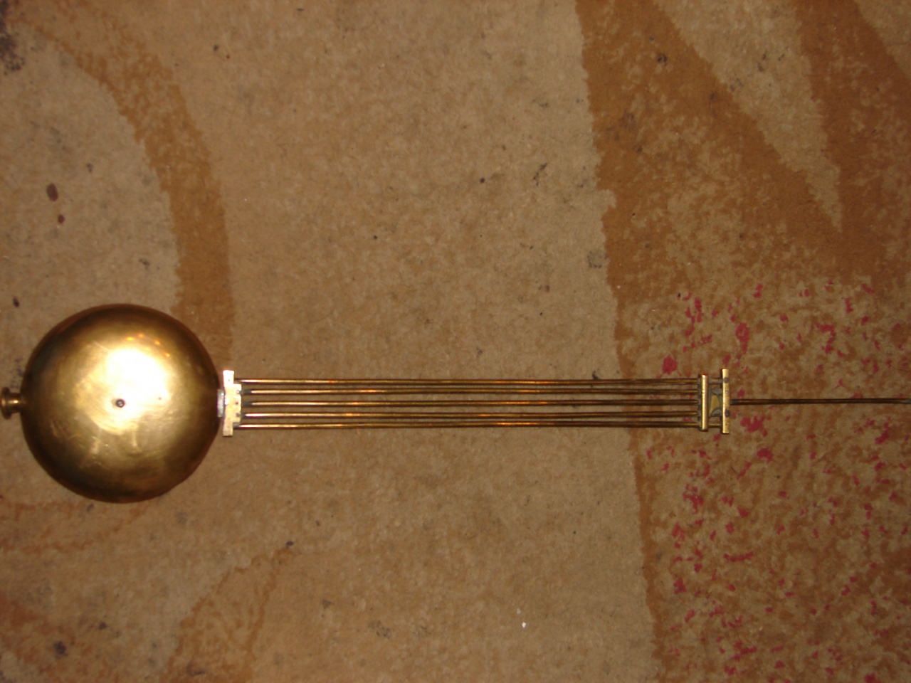

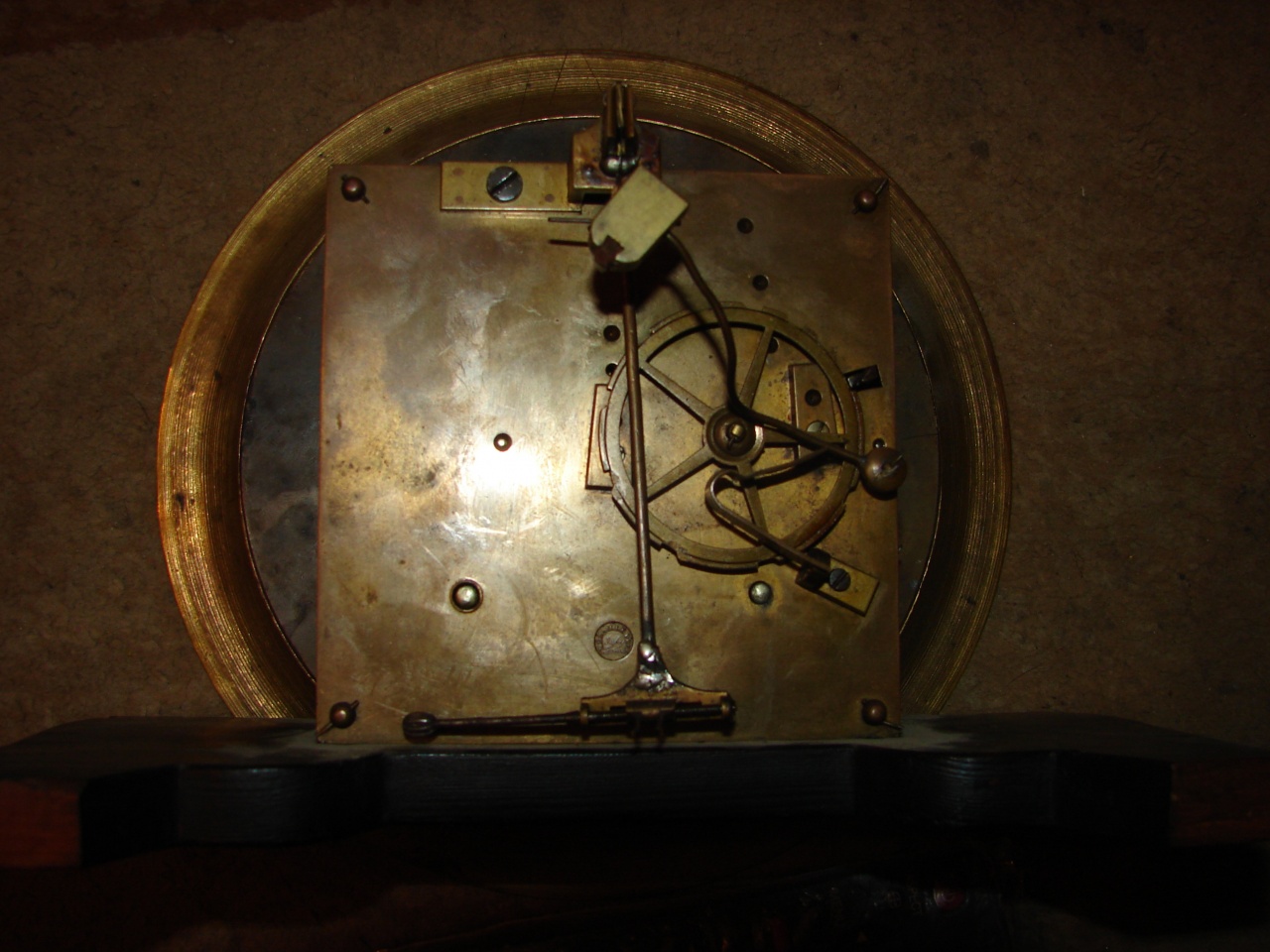

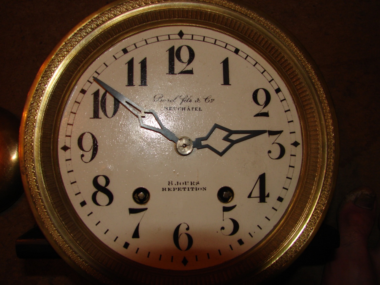

Лак хорошо берет ацетон. Диметилом еще не пробовал но лак не эпоксидный и это радует. Стрелки тоже придется резать. Стоят янтаревские. При покупке смутила надпись BORD они делали только карманные часы. Сделано было давно весь циферблат потрескался. Принял за натуральный. Механизм Винсенти. Замок правда в часах только один. Не подскажете может у кого есть маленький замочек. Их у нас днем с огнем не найдешь. Маятник на последнем фото 1400гр. Маятник не комплектный тоже нет накладной пластины. С циферблатом тоже есть подозрение что ободок от ходиков. По моим соображениям это середина 19 века. Механизм вроде по тому времени подходит но может я и ошибаюсь по поводу механизма. Мех. поставил и пока фоткал он пошел. Износ очень не большой платины 3-3,5мм

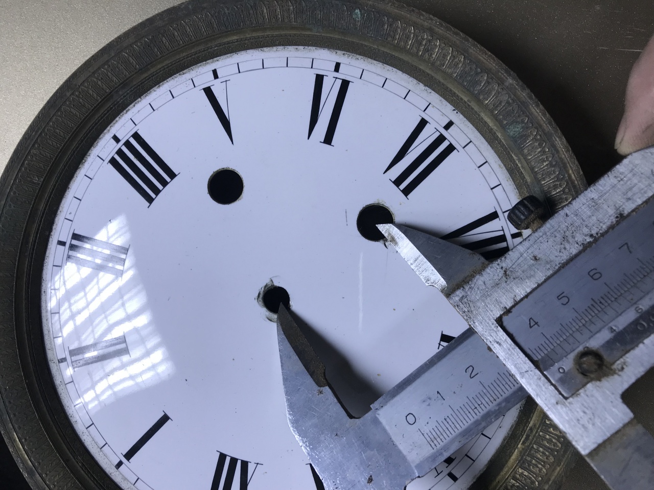

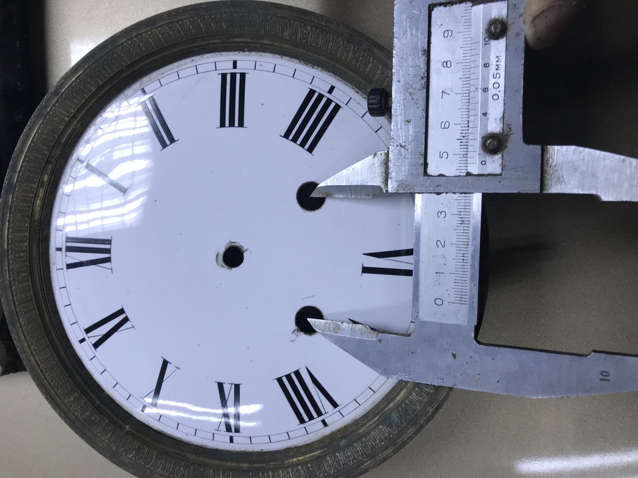

Размер по центрам отверстий замерьте.

ход- бой 55мм

А от центра ?

от центра 44мм. Ни когда не интересовался расстояниями. О чем это говорит если не секрет? Сам ящик средний . Без бороды и короны 80см.

Это говорит только о размере, он у разных изготовителей различён и в случае подбора их необходимо знать. Думал помочь Вам, но имеющейся у меня циферблат имеет иные значения.

Совсем я глупый. Об этом даже не подумал. Извините. Циферблат попробую найти. Была мысль сделать из латуни и покрасить. Но пока отказался от этого. Видов циферблатов было множество и латунные -серебреные, и мраморные, и эмалевые. Пока делаю другие русские настенные и этот не трогал.
