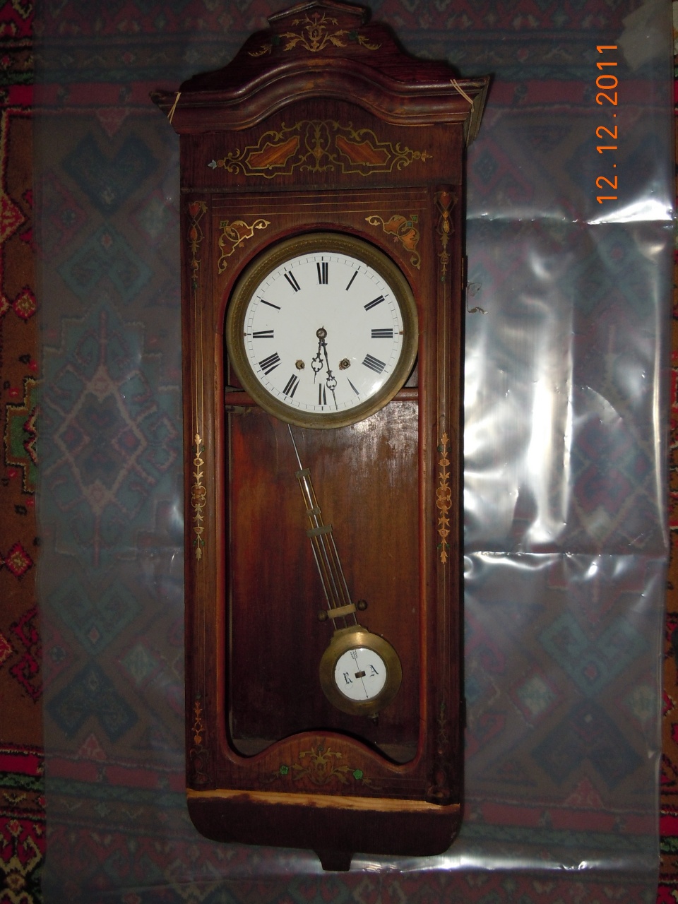

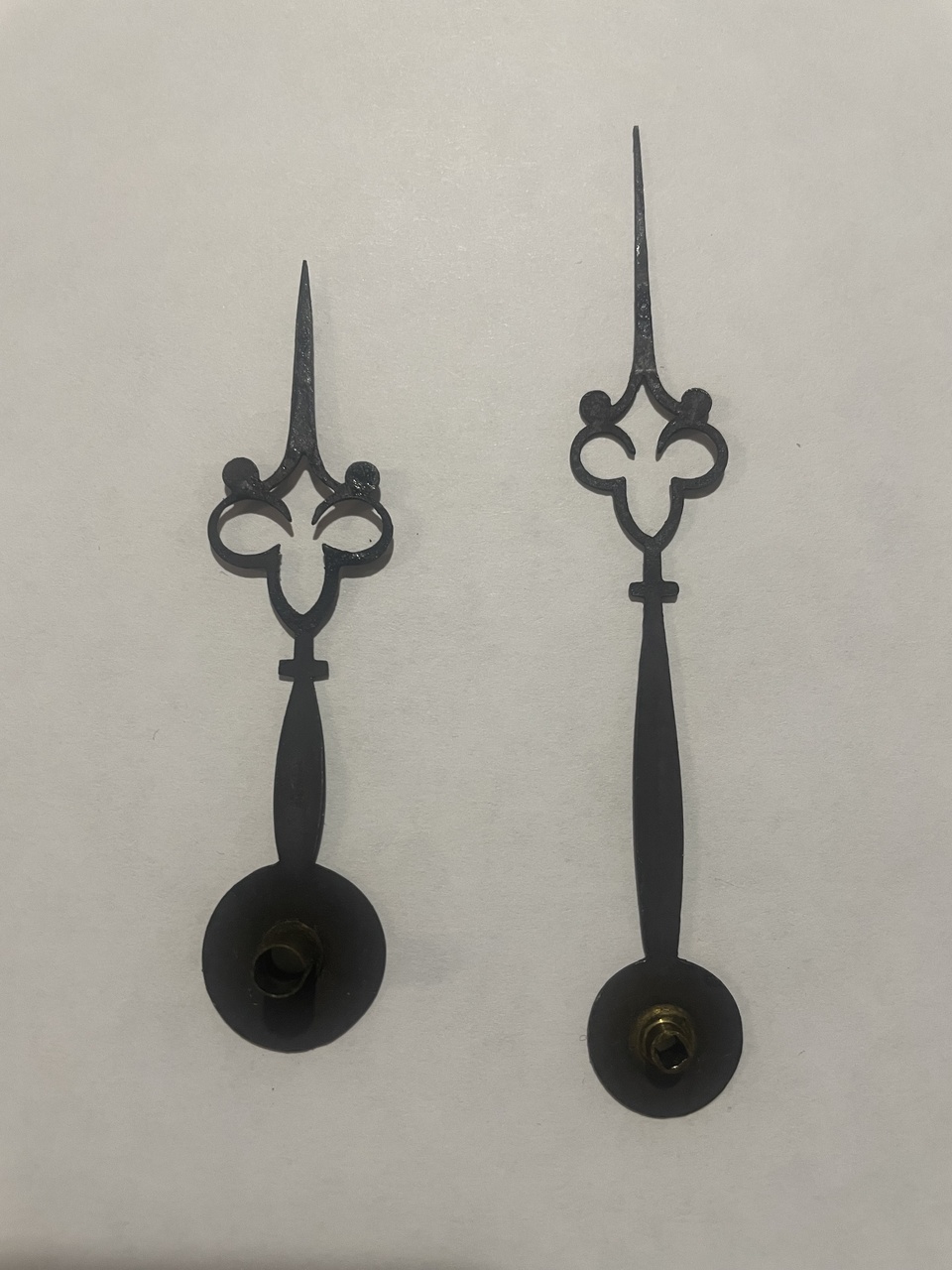

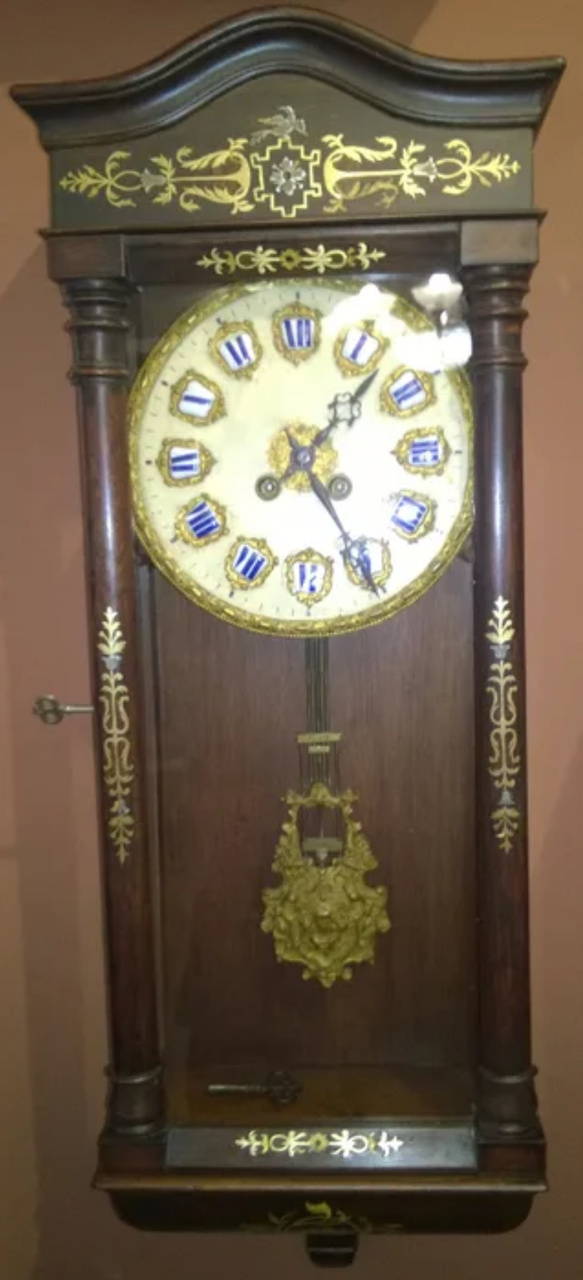

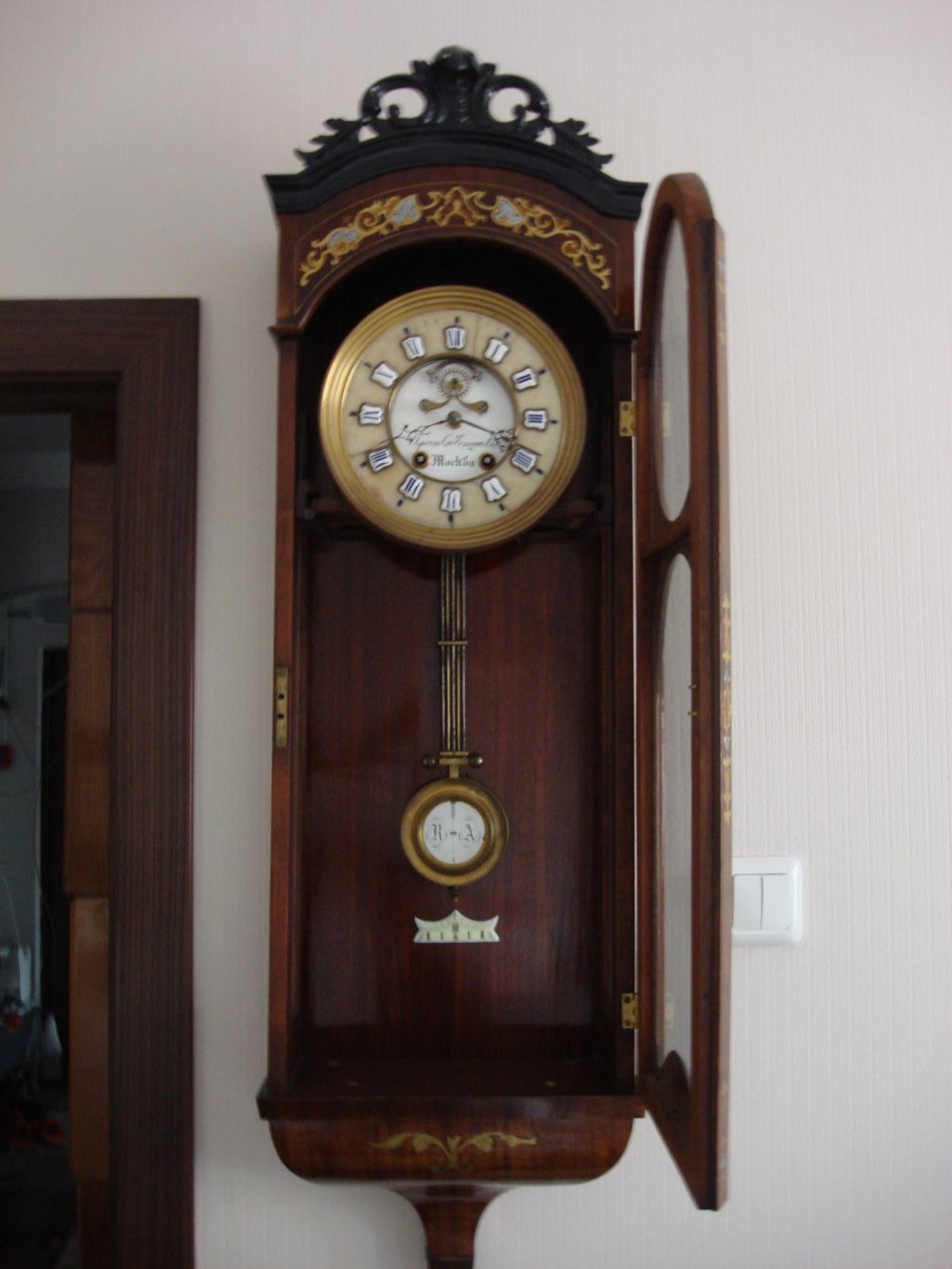

Добрый день. Большое спасибо за участие. Нашел в интернете с таким же циферблатом. Украшение под цифрами и ободок такие же. Стрелки другие. Может это поможет установить производителя?

Вот не копия, но что-то похожее на Ваш корпус

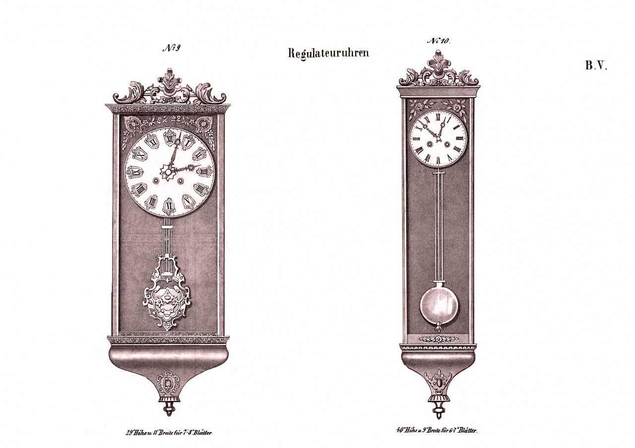

Сообщение от Vita0865 Посмотреть сообщение
Ободок, маятники, стрелки - это все раннее творчество Ленцкирха, конец 1850-х годов. Вот картинка из каталога Ленцкирх 1857 года. Ваш механизм, судя по маятнику, тоже Ленцкирх, и, если сфоткаете заднюю платину с номером, то и год точный производства определим, от этого, кстати, проще будет плясать. А вот корпус работы русских, московских мастеров, такие корпуса делали мастерские при крупных торговых домах, типа Братьев Четуновых, Мозера и Ко, Калашникова и др., которые, как раз, кто-то с 1840, а кто-то с 50-х начали свою деятельность в Москве. В 1850-е годы, по сути, самым первым "проводником" Ленцкирха на российский рынок были именно Четуновы, они же и много экспериментировали с формами корпусов, пытаясь адаптировать каталожные модели Ленцкирха под вкусы местной публики, добавляя инкрустацию и тп. Я не могу утверждать, но предположу, что корпус "четуновский". Остальные торговые дома в этот период преимущественно придерживались более канонической "ампирной" формы корпуса, а стали расширять свои модельные ряды только в первой половине 1860-х.

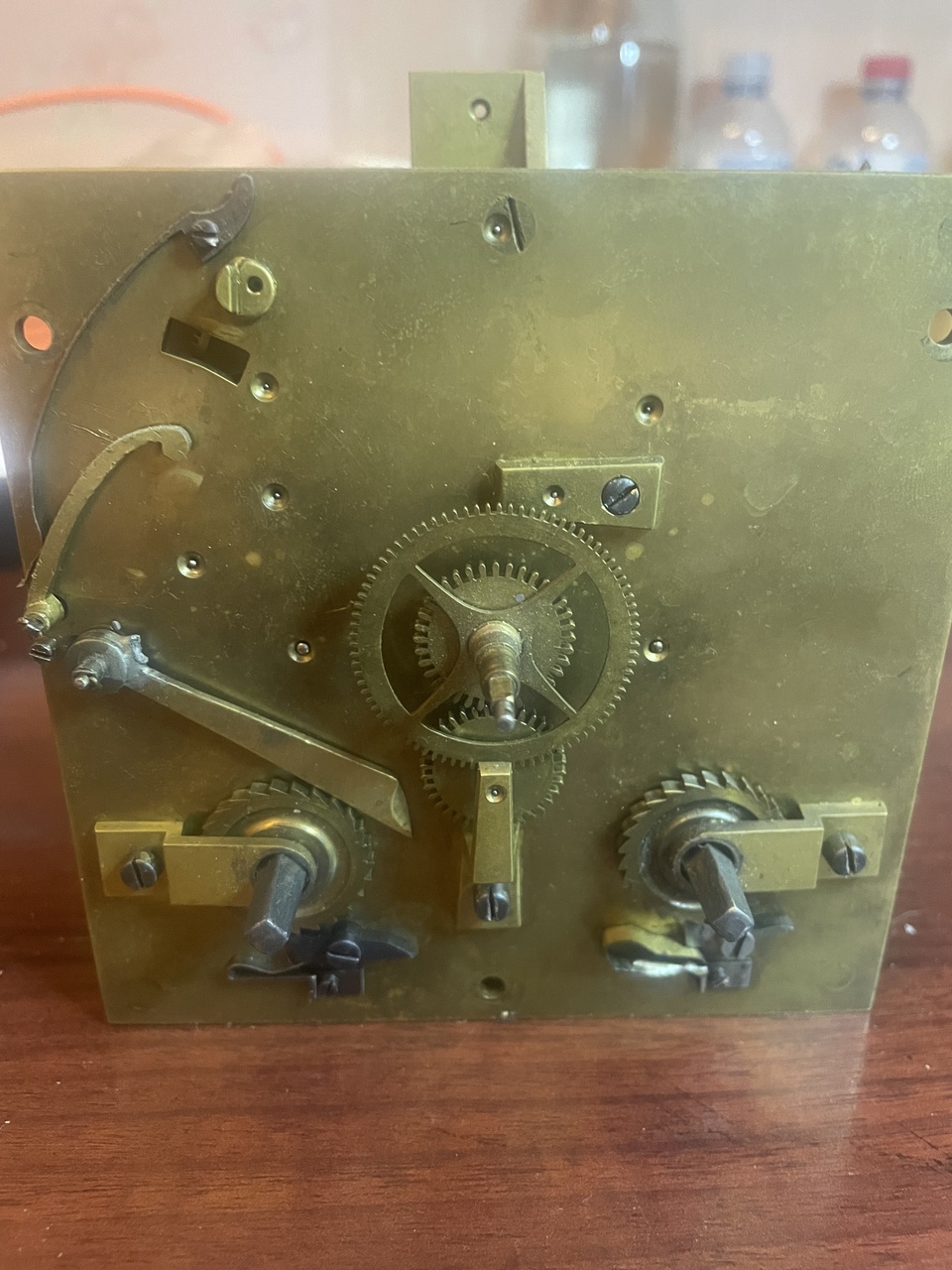

Большое спасибо за информацию. Исчерпывающий ответ. Номер механизма 22998

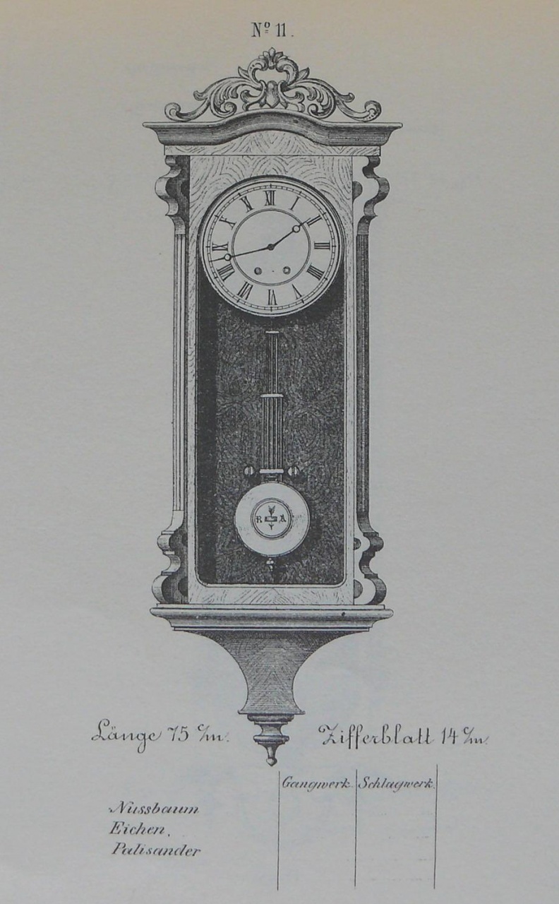

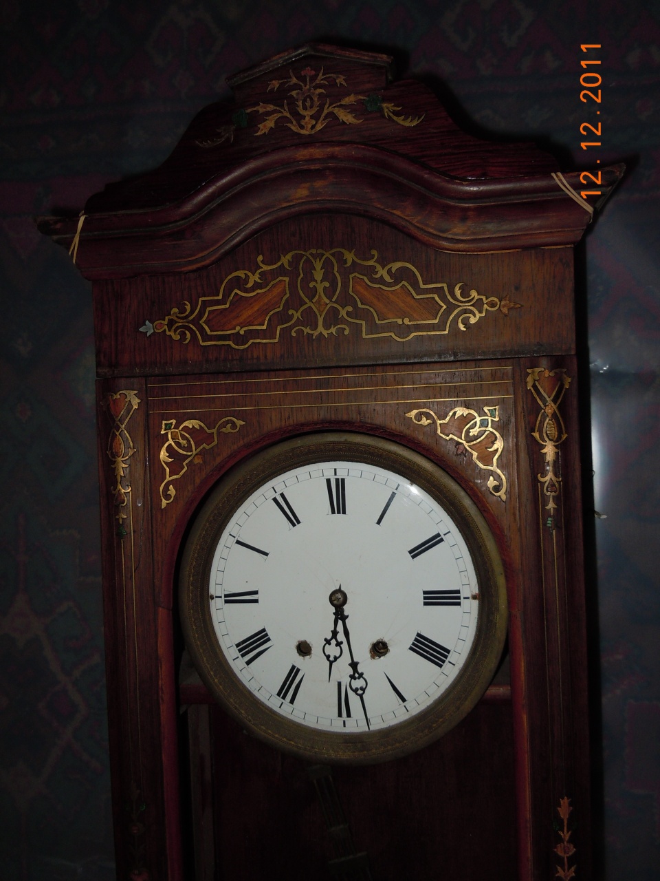

Отлично, спасибо, получается, что это 1861 год. Увы, пока ничего похожего не нашел, ни в каталогах, ни в базе. Ясно одно, раз пазы находятся на самом краю карниза, значит оно не могло быть тяжелым и глухим. Скорее всего это была какая-то резная тема, вот как на таких моделях.

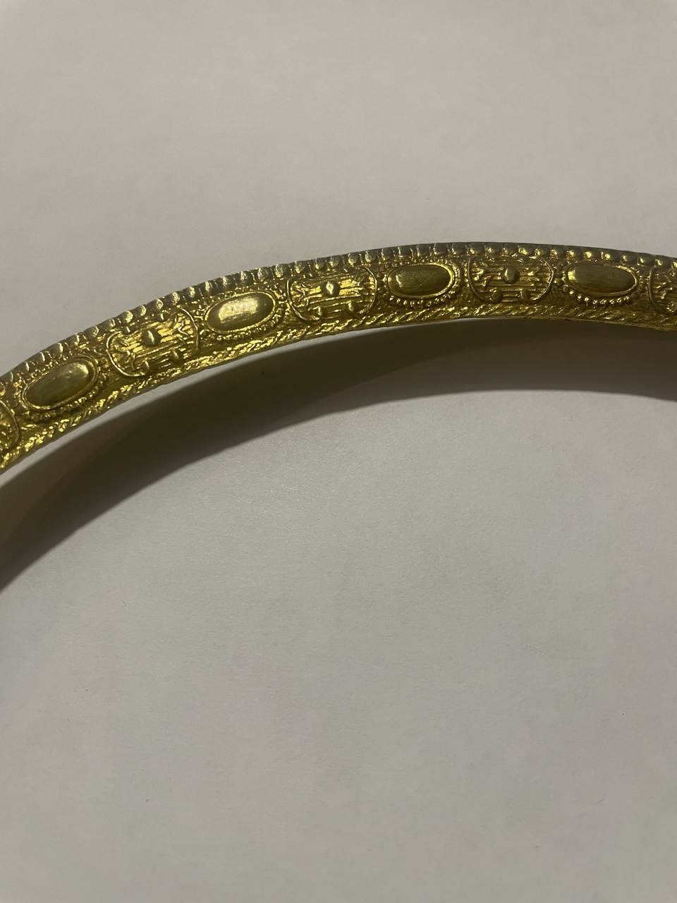

На механизме все винтики и пружинки воронены и отливают синевой. Это так делали или позже кто -то заморочился ?

Так делали.

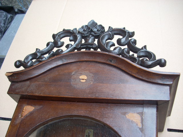

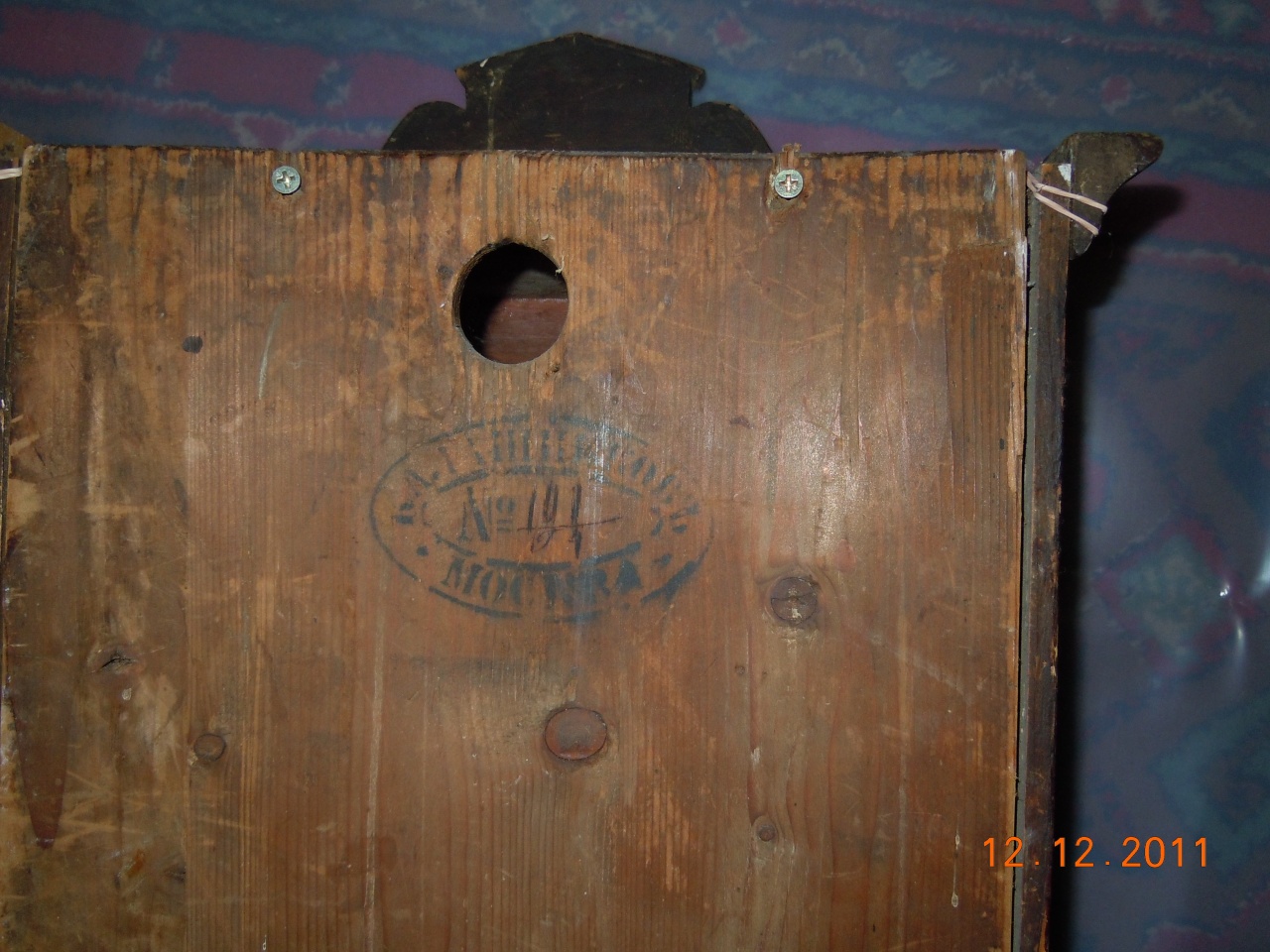

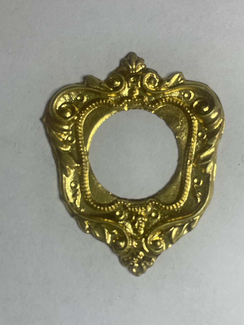

Добрый день. Подскажите пожалуйста кто изготовил корпус. Циферблат из камня в реставрации. И, если возможно, какая корона могла быть.

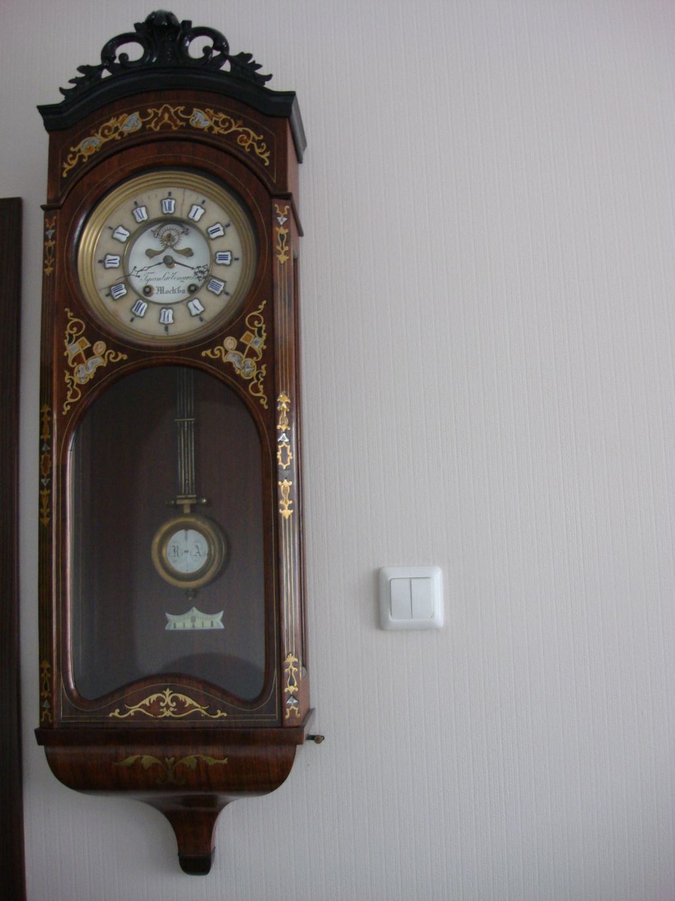

Ещё вот такие, похожие на ваши.

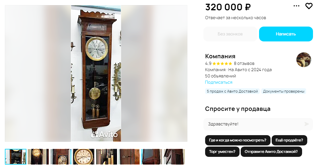

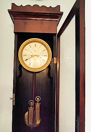

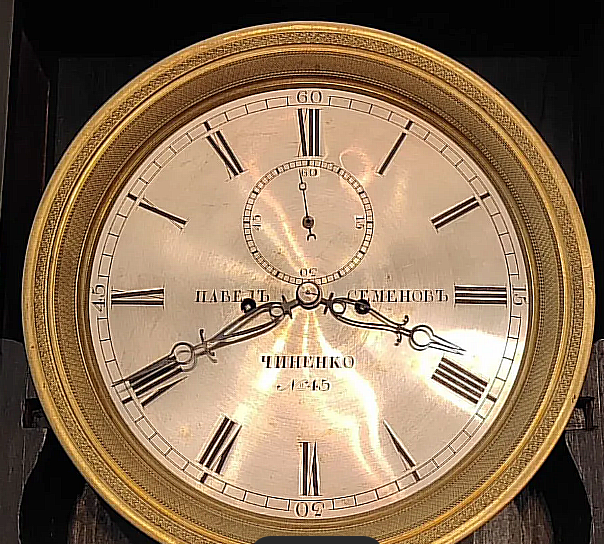

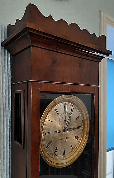

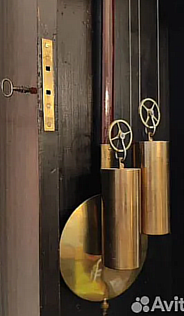

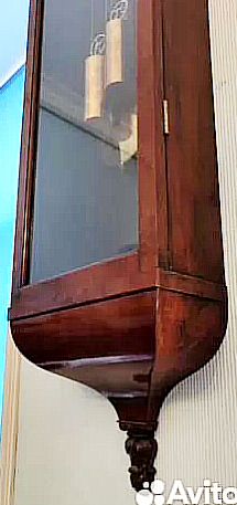

Авито № 7280840845 Настенные часы - регулятор, Россия, 1830 гг.Мастер Павелъ Семеновъ Чиненко

Двойная фамилия что ли? :-) А может это Павел Чиненко и город - Семенов...
