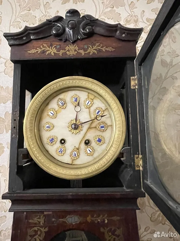

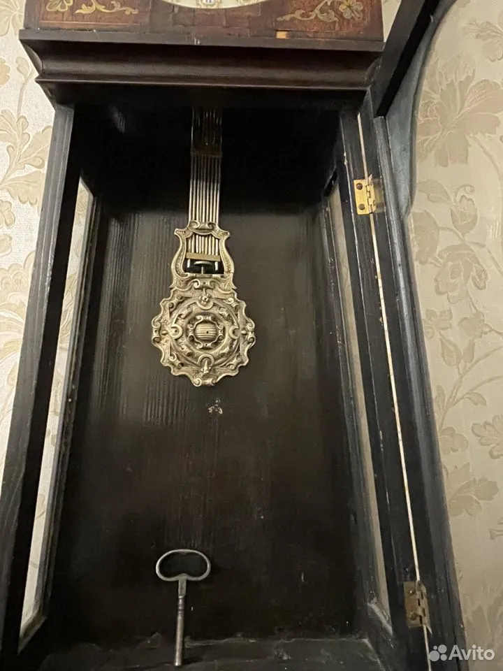

Настенные часы.
Добрый день. Помогите определить год.

Сообщение от Sofia52 Посмотреть сообщение
Добрый день! 1862, плюс-минус 1 год. А можно фото корпуса целиком?

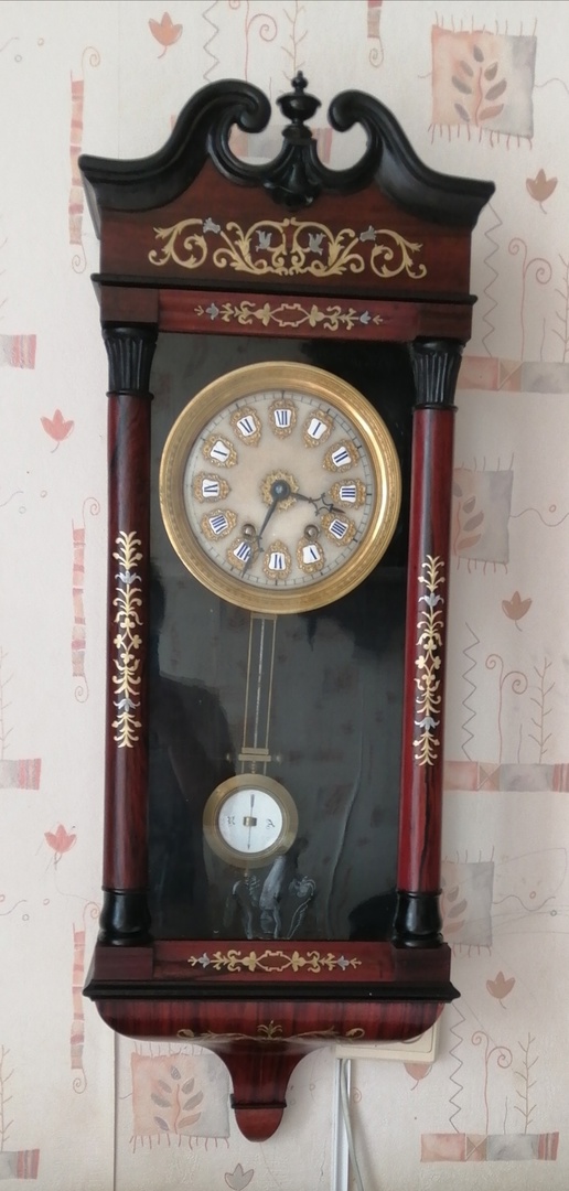

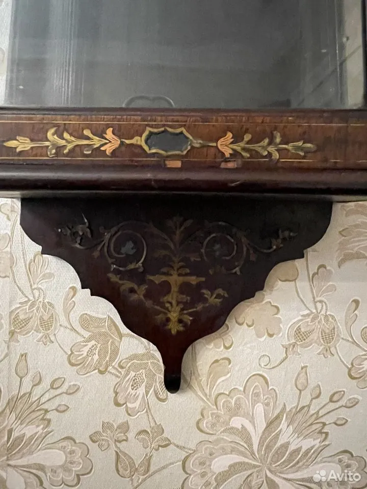

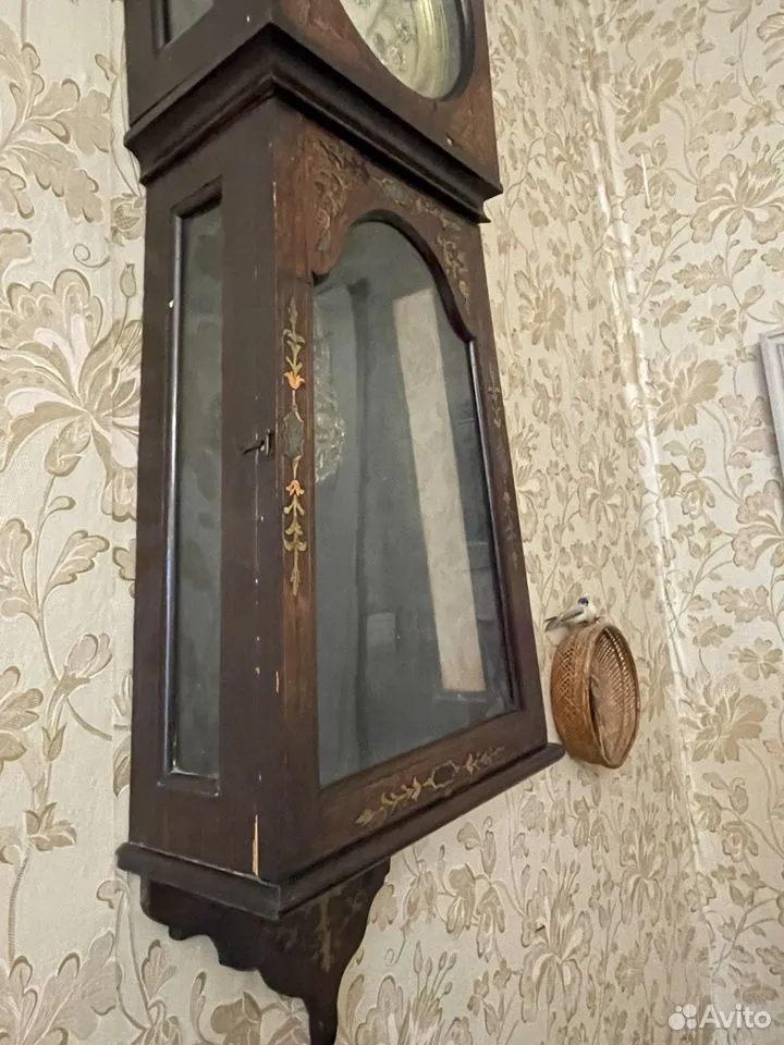

Сообщение от Oled Посмотреть сообщение
С уважением,
Олег

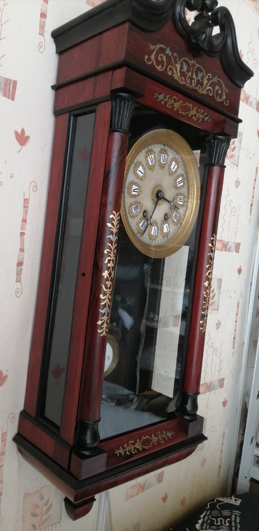

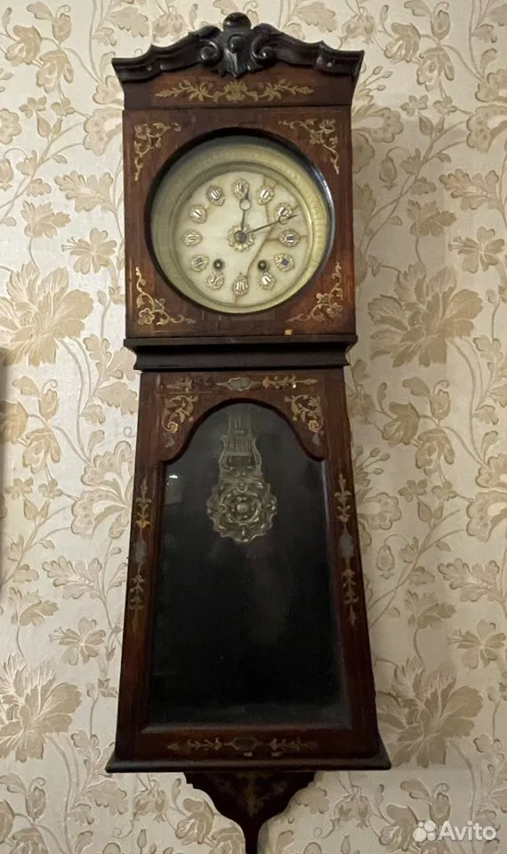

Сохранил фото Софии...

Дополнительные фото
Да, спасибо, у меня не загружаются фото

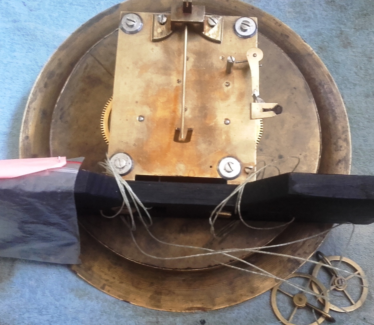

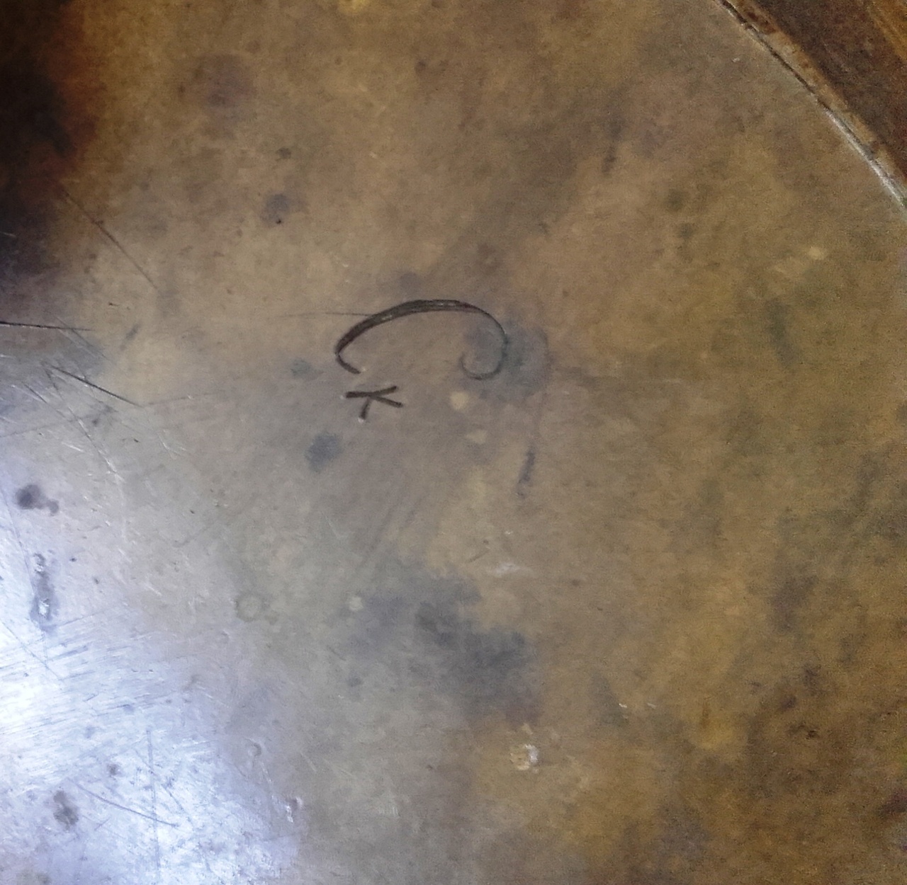

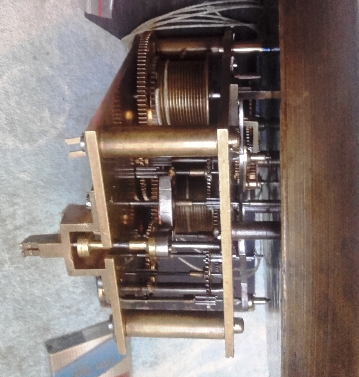

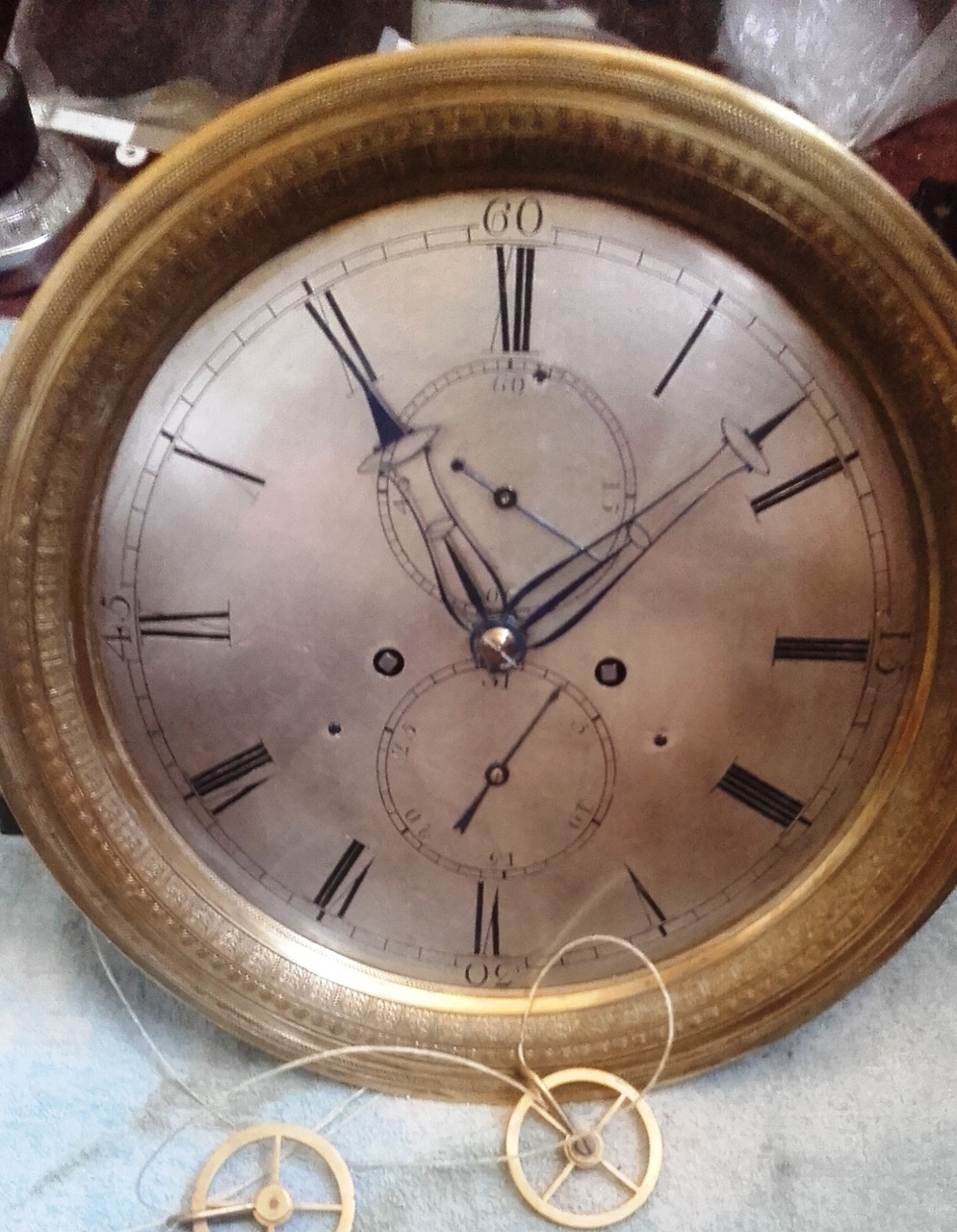

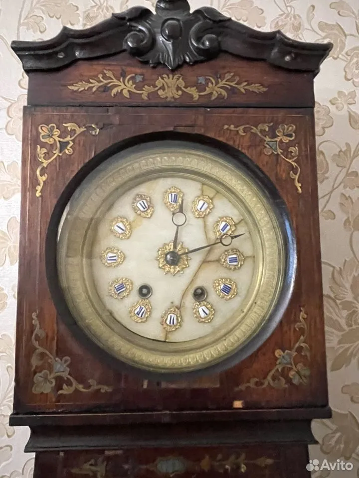

Добрый день.
Вот такие часики приехали на профилактику.
Олег возможно подскажешь по мастеру?
Есть только две буквы "Ск" под циферблатом.
Хозяин утверждает что есть дарственная какому-то титулярному советнику от 1853 года.
Попросил его сделать фото дарственной.

Сергей Дмитрич, привет!!!
Это механизм Михайлы Гавриловича Сковикова (1818 — 1874), московского часового мастера, «дворового человека» (т.е. крепостного), а с 1866 года - купца 2-й гильдии, владельца магазина часов на Волхонке.
Его часовая мастерская в 1843-45 гг. находилась на Малой Бронной, в доме принадлежавшем священнику Григорию Клиентову, в ней значилось 4 человека «работного люда». В 1851-52 гг. он переехал на Малую Никитскую, в д. Корчажкина, а ближе к 1860-м годам снова переехал, уже на Волхонку в дом Волковых. В 1866 году Михайла Гаврилович вступил в купечество и завел при месте жительства магазин часов. Сын - Дмитрий Михайлович Сковиков (1849 г.р.) также стал часовым мастером, а с 1874 г. числился купцом 2 гильдии, вероятно, продолжив дело отца.
Часы стилистически относятся к 1852-53 гг.

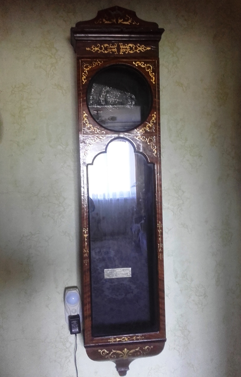

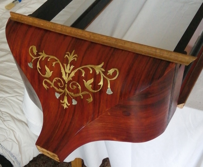

Миш, спасибо, что сюда перенес! Я смотрел это объявление и так понял, что механизм к корпусу неродной, должен быть цепной, судя по хвосту и, вероятно, отверстию в полике.
Вероятно была переделка, отверстие в полике видимо хорошо "убрали" видно по фото где стоит ключик. Но, если его там не было изначально-это будет загадка.
