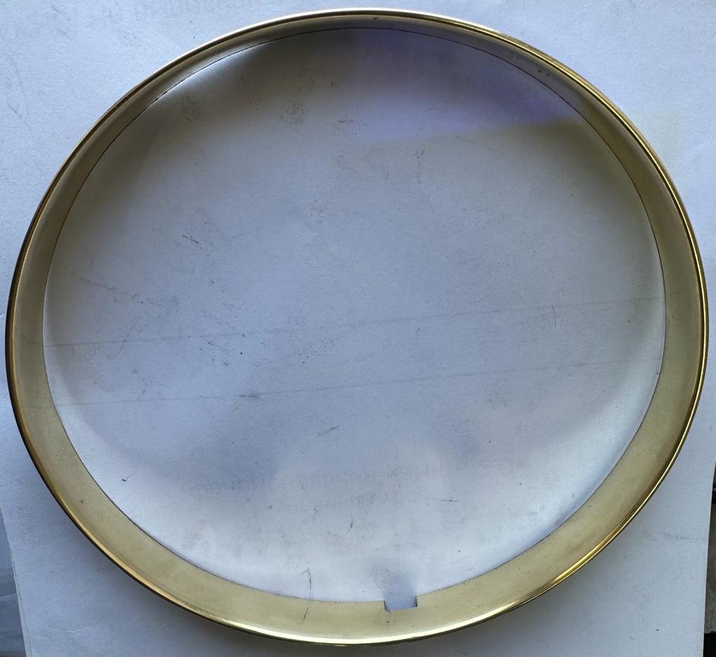

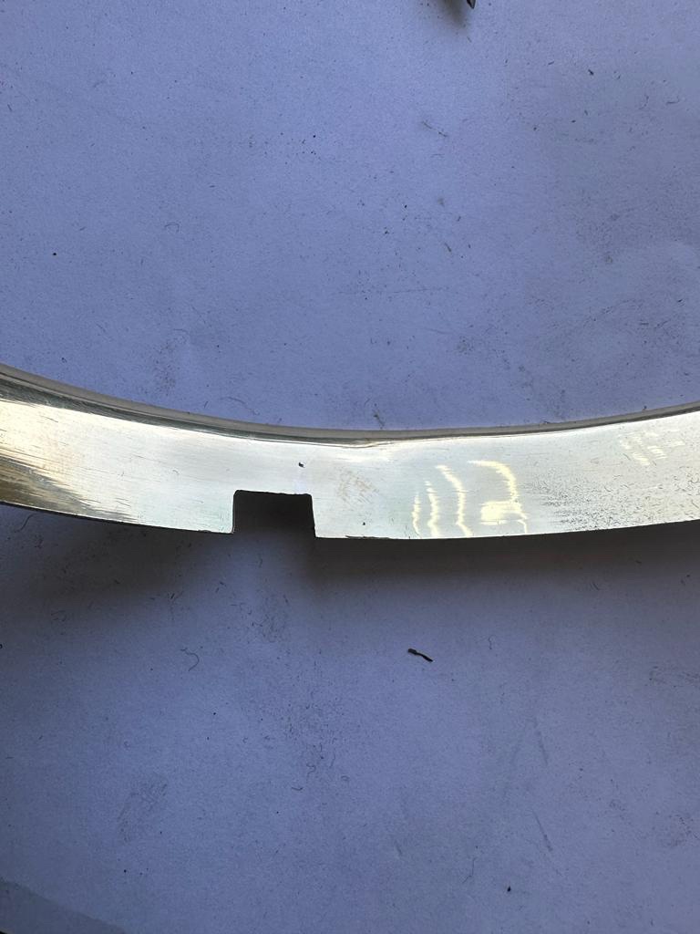

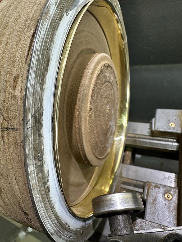

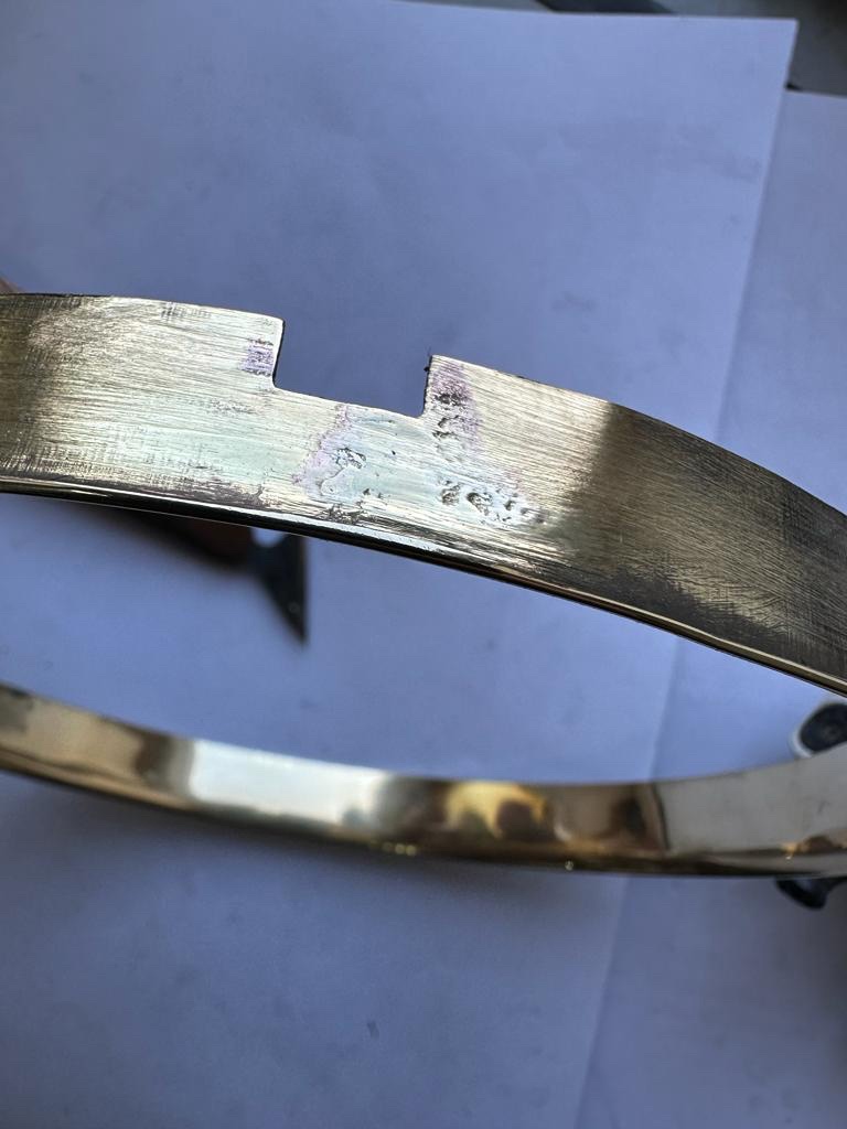

Новый обод на циферблат
Вырезал полоску шириной 18 мм и спаял латунным припоем (температура плавления 700 градусов).
Изготовил форму и вытянул буртик .Для смягчения латуни прогрел до 500 градусов .На двух последних фото место спайки.

Сообщение от Skap Посмотреть сообщение
Хорошо получилось.

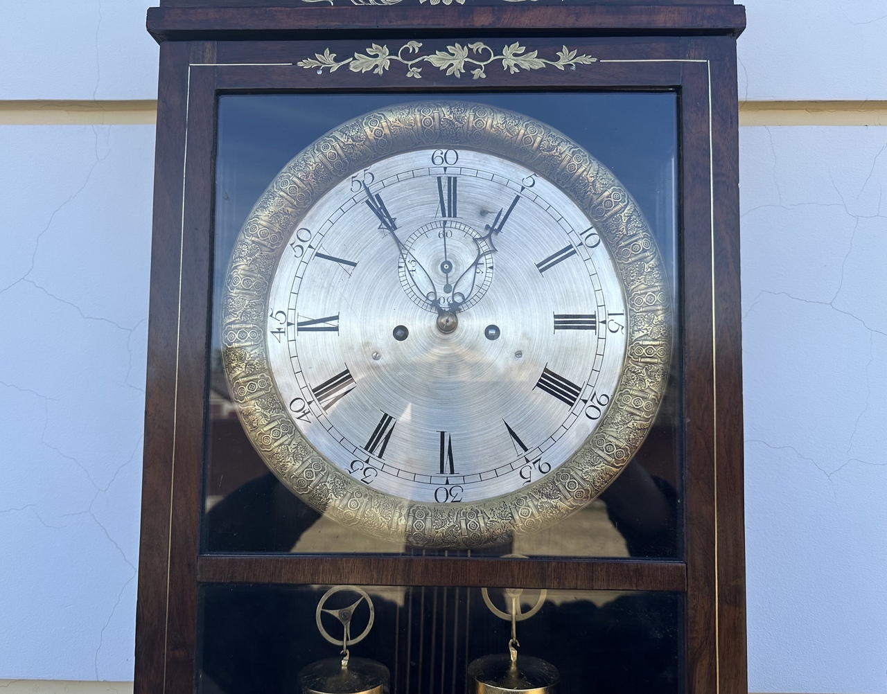

Юр, отличная работа! Коллеги, если кто не понял, это редчайшие напольные часы Михаила Москвина, для которых Юра изготовил утерянный внутренний обод.

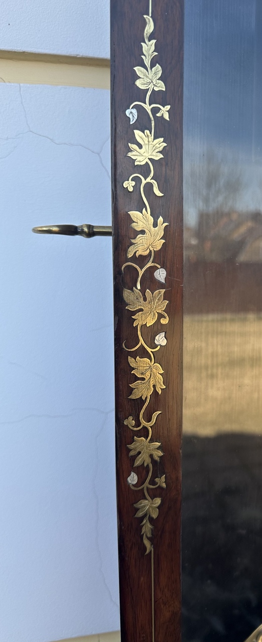

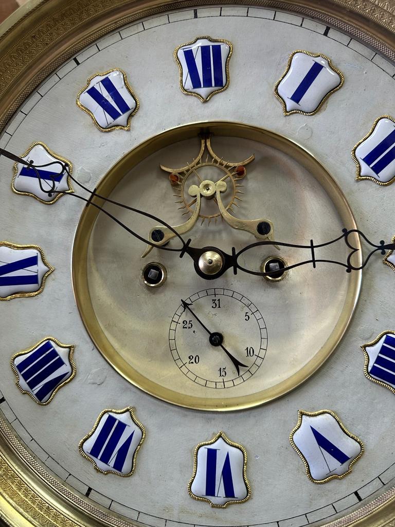

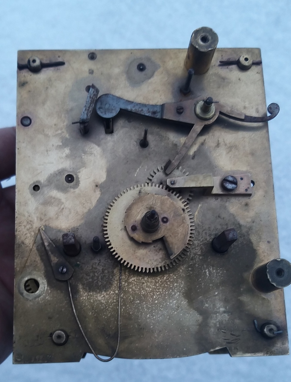

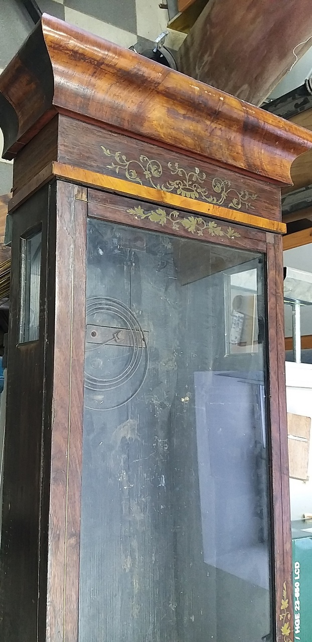

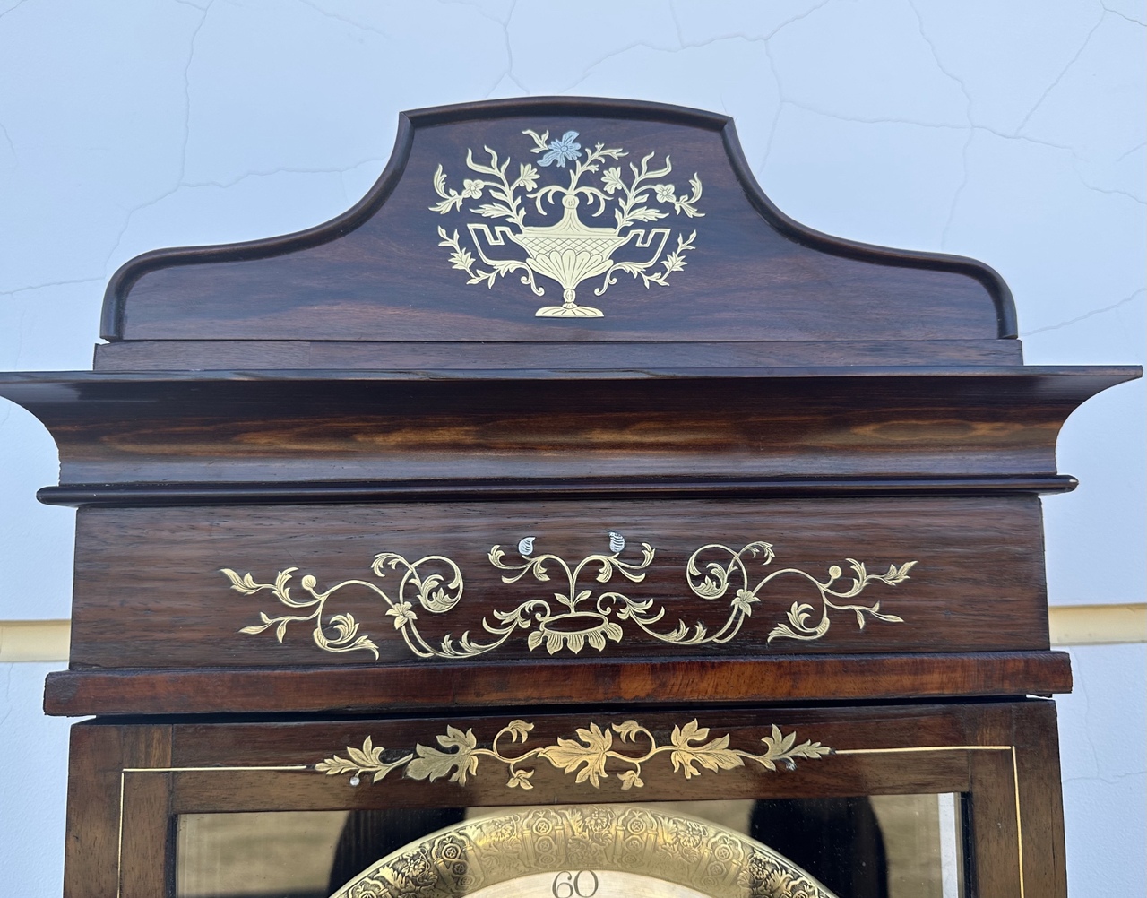

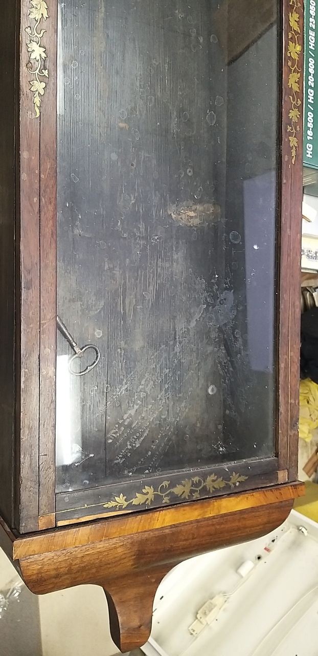

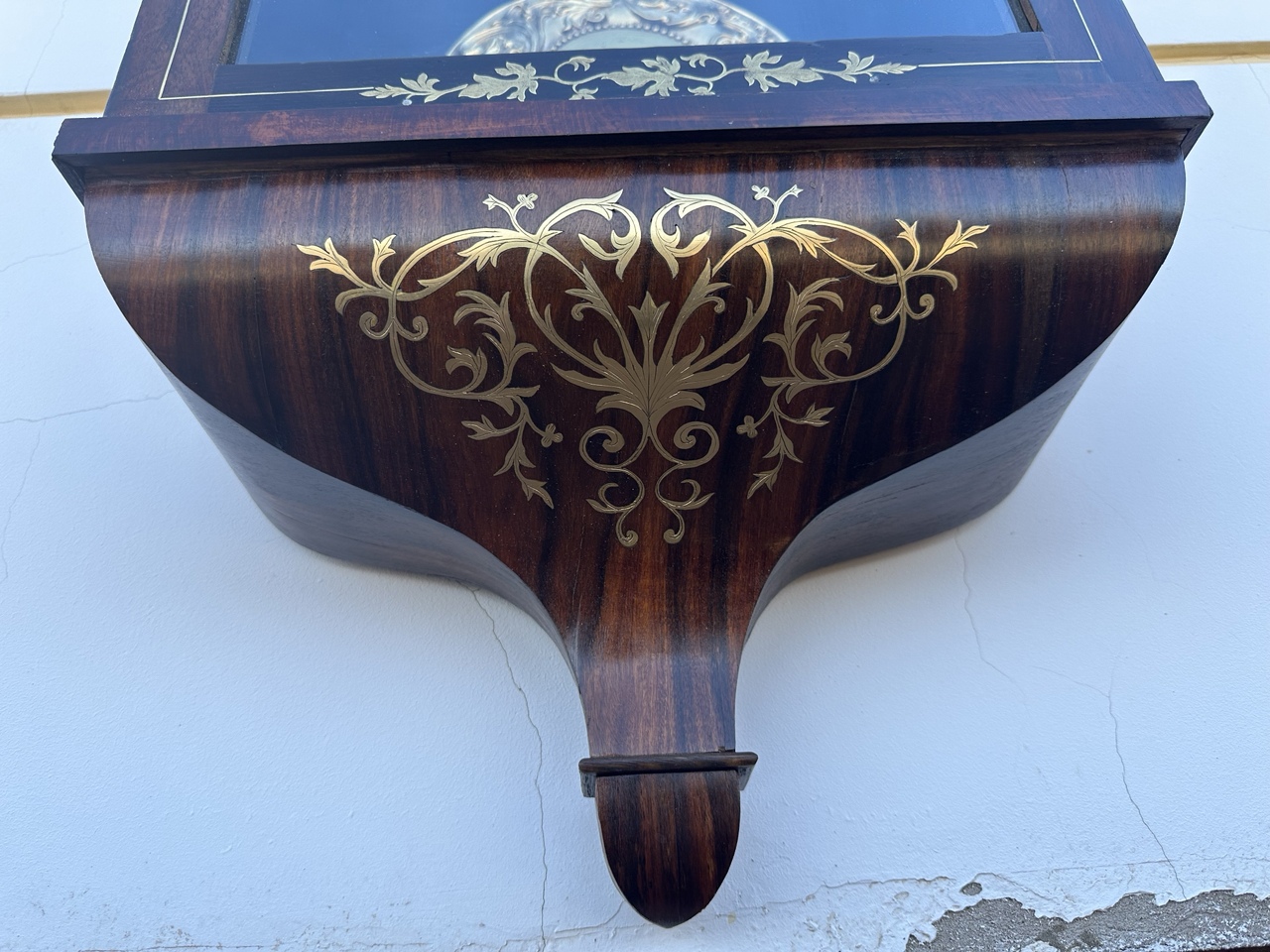

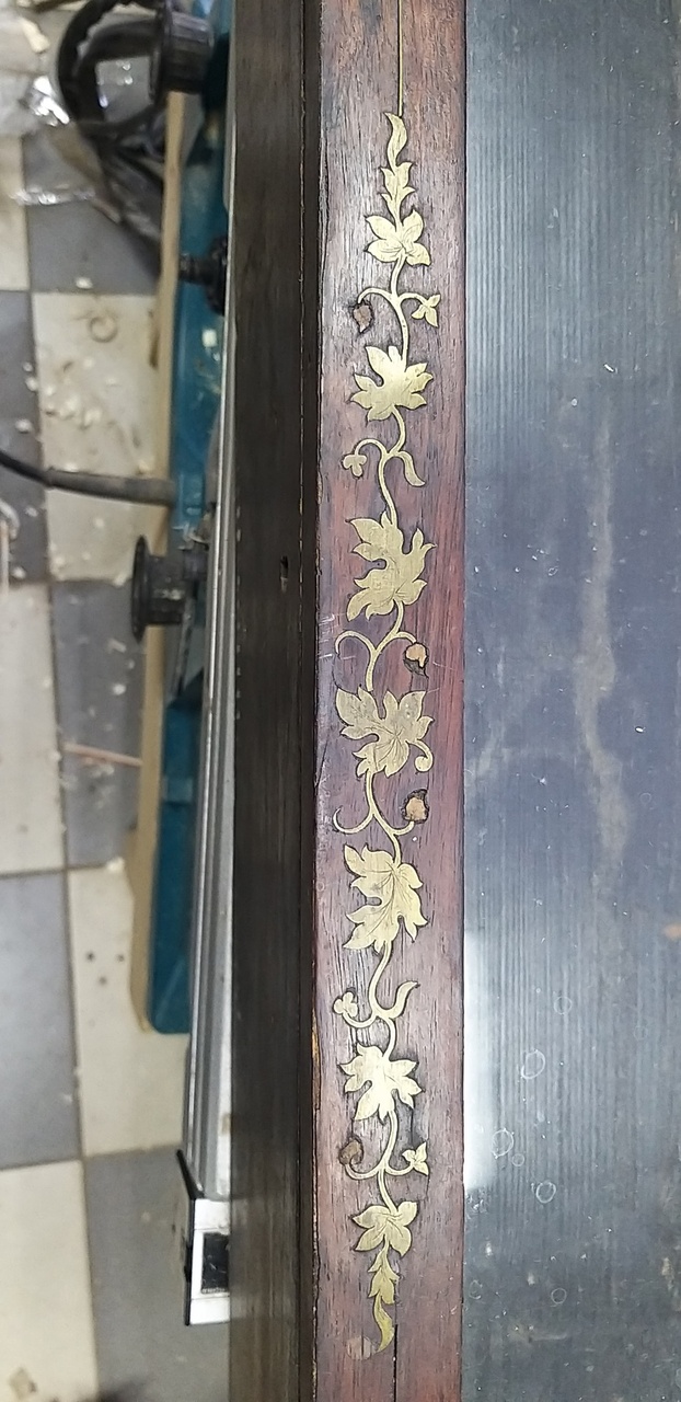

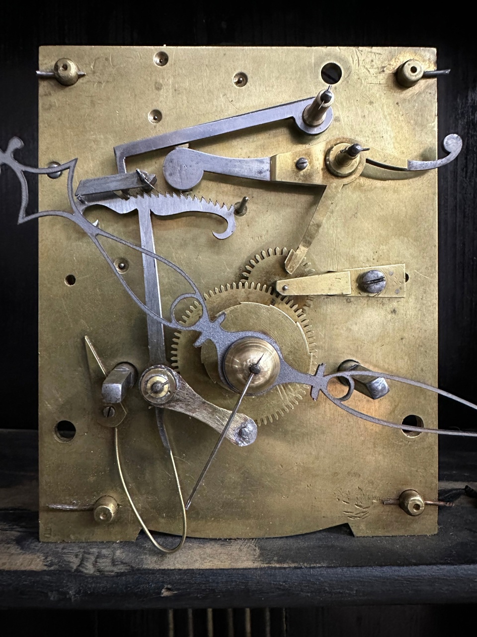

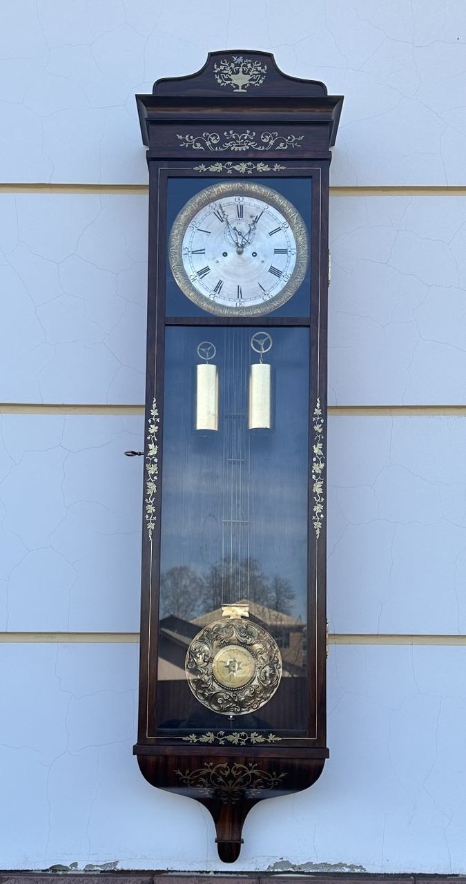

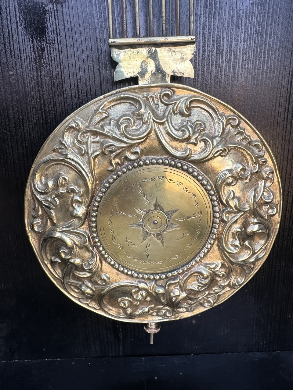

Мастер мне не известен
Механизм некомплект ,корпус восстановление.

Юра, молодца!!! Какие красивые часы получились, вот что значит в хорошие руки попали!
Крутая работа!
Я так понимаю у Вас есть доступ к не самому стандартному инструменту, например такой валик, которым раскатывали кольцо - или его специально придумали и изготовили для этой работы?
