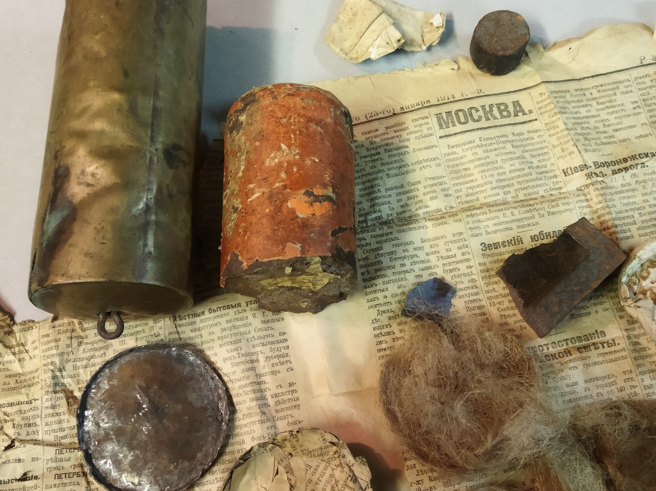

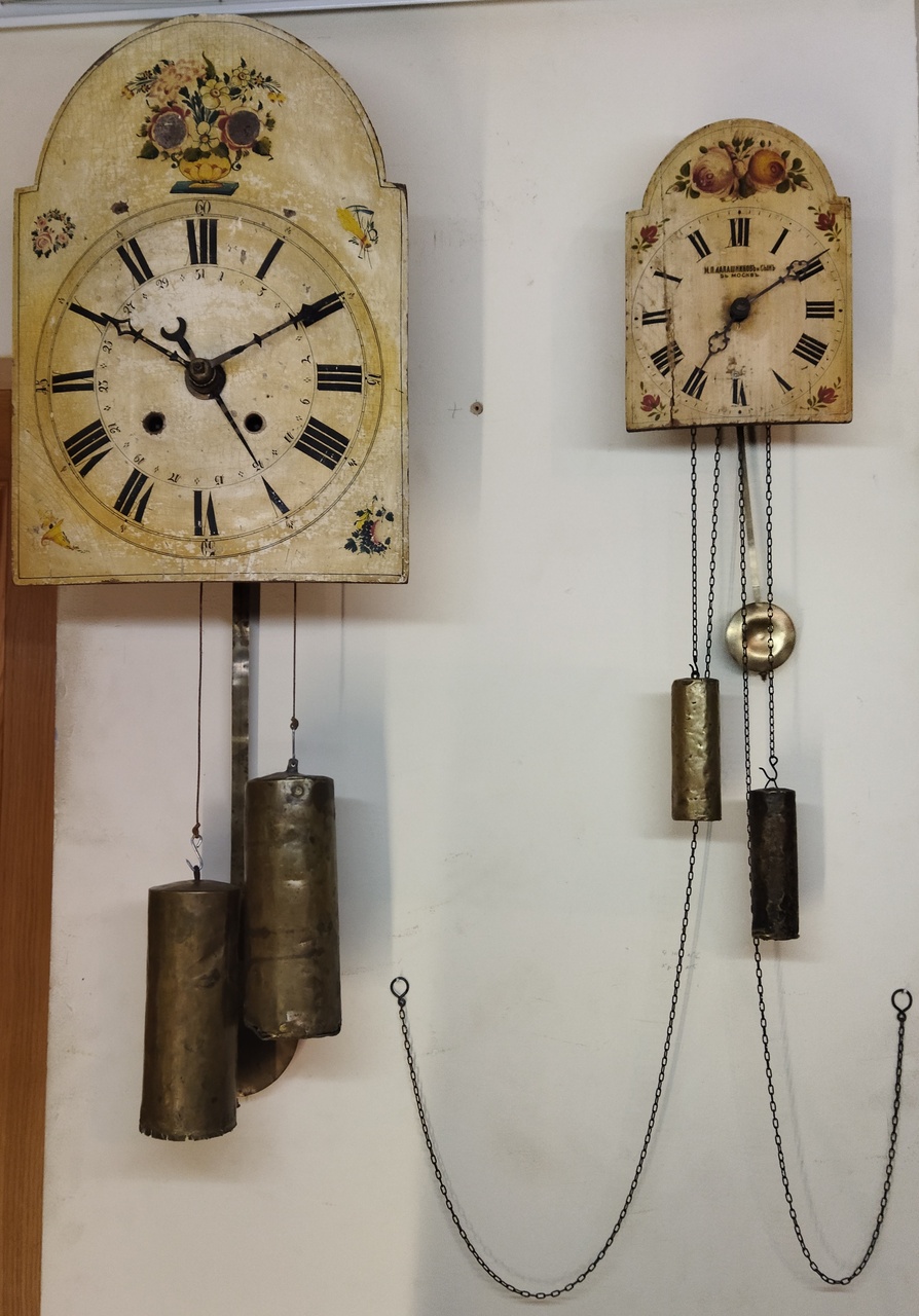

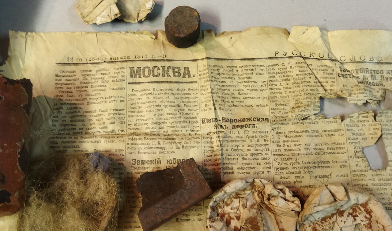

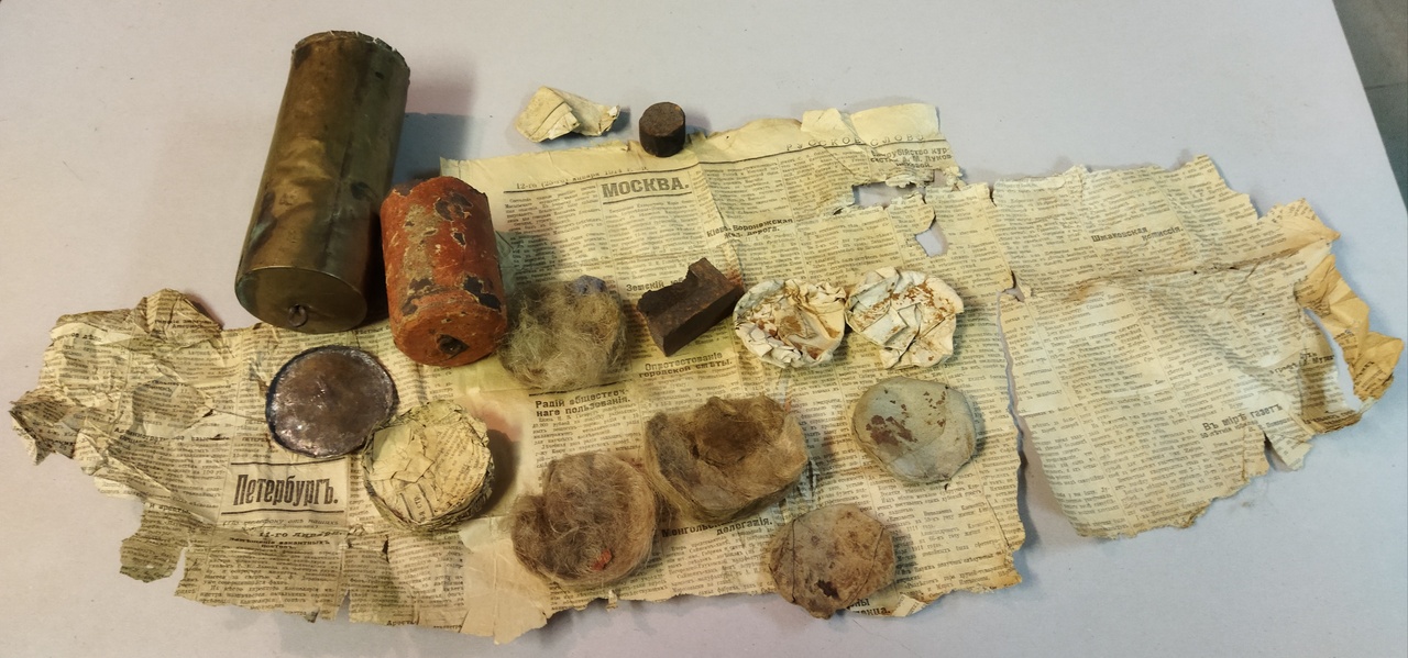

У меня завтра намечается встреча, с поклонниками часового искусства (в целях популяризации оного), так вот я решил немного к этому событию, создать соответствующюю экспозицию.
Повесил щитовые часы, глаз зацепился за слишком помятую гирю, решил поправить.
Каково же было моё удивление, когда из неё я извлёк нашу газету 1914 г. (часы то Шварцвальдские).
И ещё много чего интересного)))
Только тут до меня дошло, что это гири от русских напильников, вес ~ 4 кг, диаметр 72 мм.

Молодец, Саша. Вот где история скрыта. Можно дореволюционную газетку почитать. А не велики гири в 4 кг на щитовые часы? Или ты только так, для экспозиции? Интересные у тебя щитовые часы с календарём и под ключ, на верёвках.
Миша, читай последний абзац)))

Так сразу прочитал, что от напольников. Но сейчас то они у тебя на щитовых. Вот и спросил, не велики для них будут? Надо полегче что нибудь найти.

Натюрморт,что Вы нам представили,прекрасно украсит экспозицию.
Согласен. Есть в этих часах, что то такое, притягательное.
