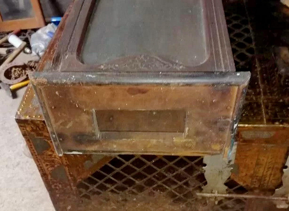

Всем здравствовать. Вопрос вот в чём..."борода" как продолжение задней стенки часов, одно целое-это как то нам привычно. А было ли такое, что борода отдельно от задней стенки? Вот фото, не видно, что её опилили.

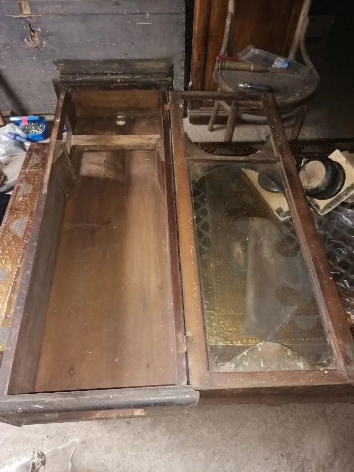

Спасибо, Алексей. Но вроде немного не то. На твоих явно было, что борода была спереди на этих не понятно.

Я бы голосовал за то, что отпилили или отломилась, надо смотреть с задней стороны и торец, чтобы понимать. Просто иначе как крепилась эта борода? Корпус стандартный, борода должна быть.

Сообщение от Oled Посмотреть сообщение
С уважением,
Олег
Тоже думаю, что отпилили, но давно уже. Восстановить как нибудь можно? И стоит ли его покупать под восстановление?

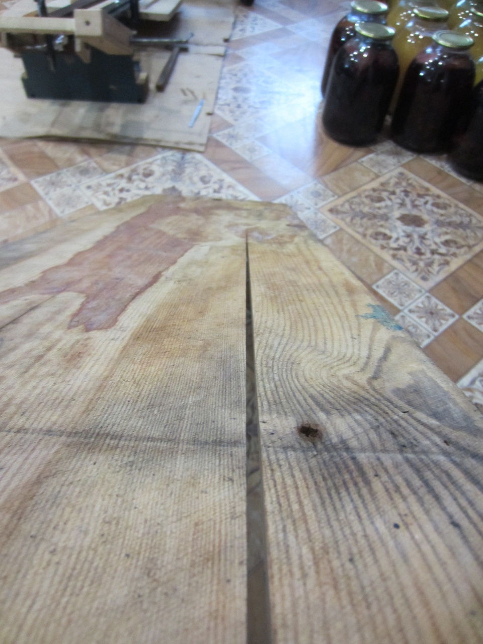

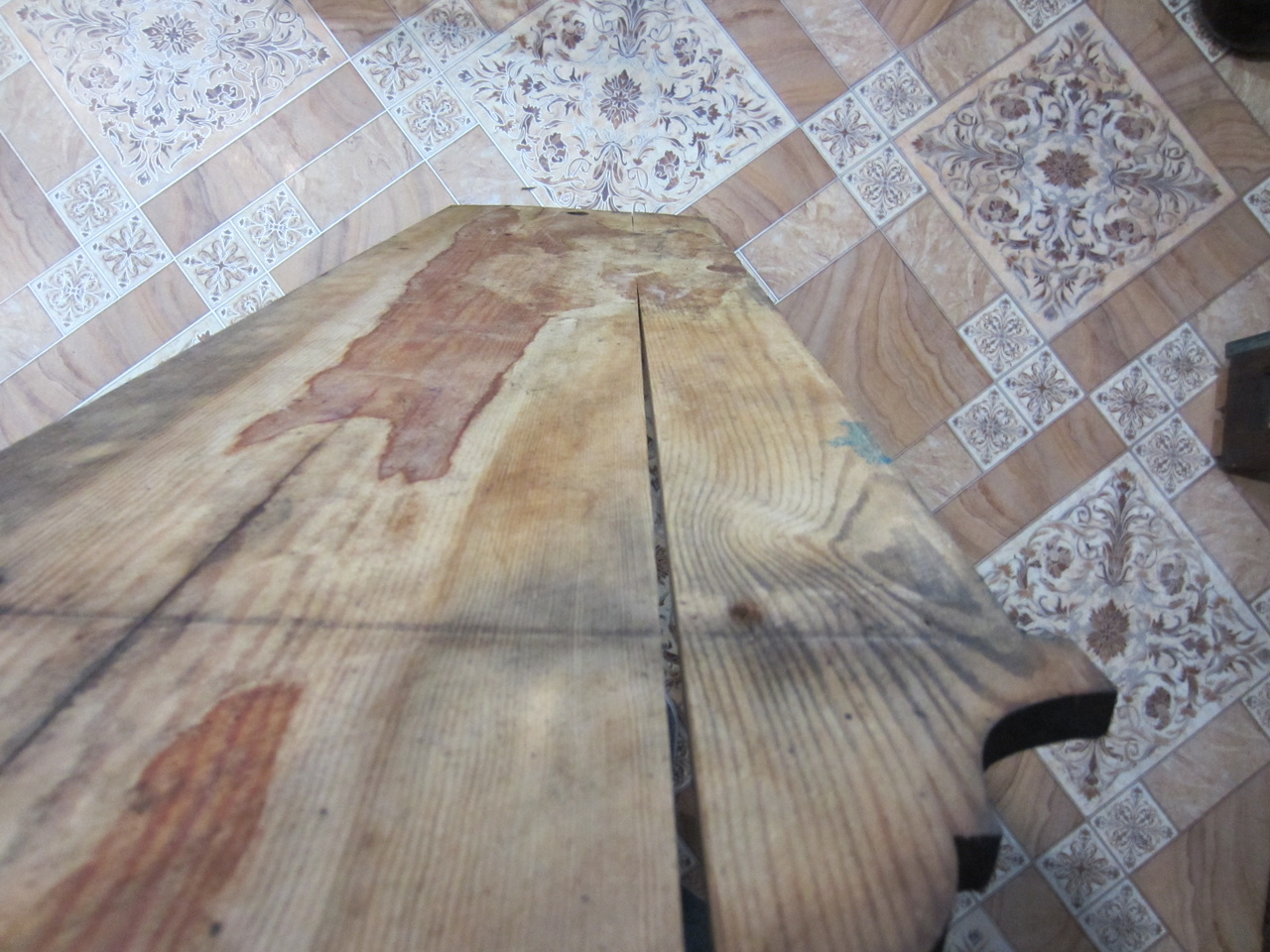

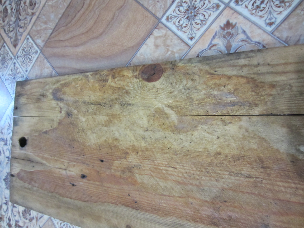

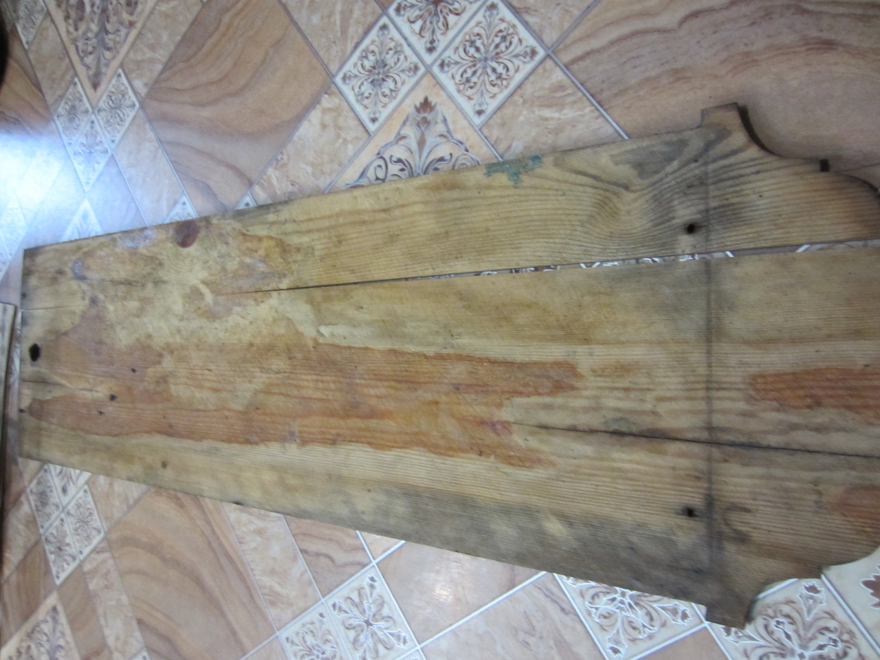

Еще прошу совета по задней стенке, с других часов. Из за сучка доску повело и склейка разошлась. На сжатие не поддаётся т.к. сама доска стала кривой. Как поступить? Отклеить полностью и по новой подгонять, либо вклеивать вставыши? Стенка под шпон.

Обычно это сопровождается усадкой по ширине серьезной, так что вставка будет самым лучшим вариантом, как мне кажется.

Вставка как вариант возможна.
Но мне кажется доску можно склеить если сжать струбцинами.

Сообщение от Сергей Дмитриевич Посмотреть сообщение
Может не стоит так делать, так как может порвать в другом месте. Как мне кажется самое простое - эпоксидкой залить.

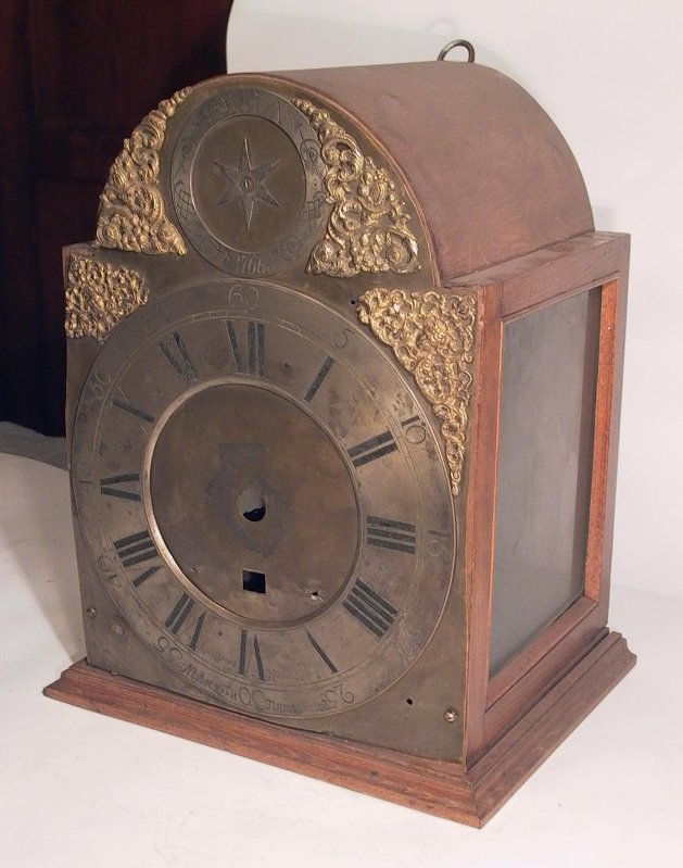

Часы стенные "Алексей Пятериковъ" из Нижннго Новгорода, 1766 год. Эрмитаж.
