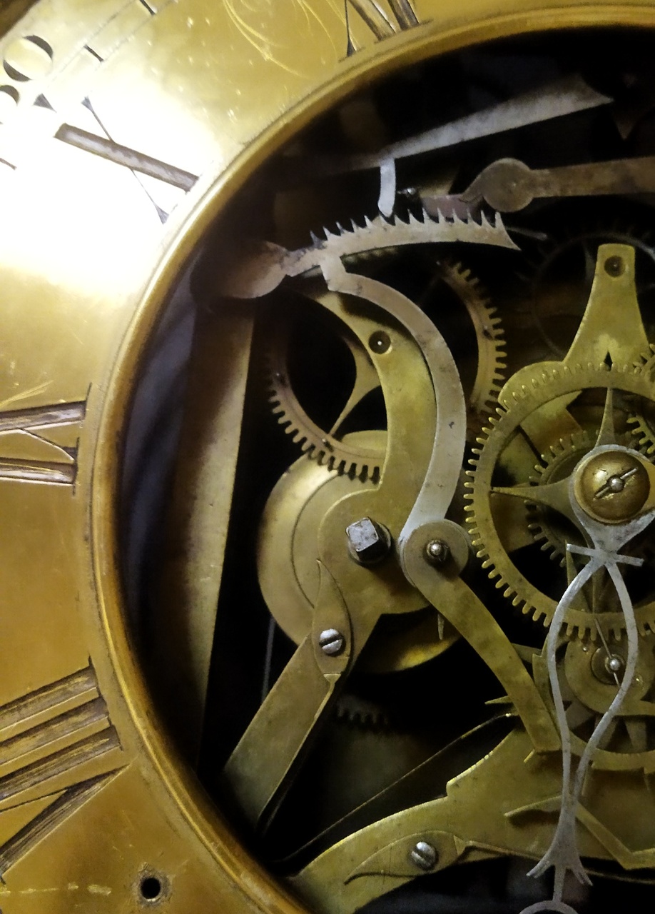

Сообщение от aleks1960 Посмотреть сообщение
Невен, добрый день!
Согласен что нужно проектировать под конкретный механизм, но и фото другой (абстрактной) гребенки, можно распечатать в нужный размер.
Гребенка которая стояла, как раз подогнана хорошо по размеру, под нее и буду подгонять новую.
Еще вопрос, упором для гребенки в максимальном левом положении является заводная ось?
т.е. при упоре в ось, первый зуб должен находиться под "вертушкой" ?

Сообщение от Master71 Посмотреть сообщение
Не ось. Там штифт должен стоять. Отверстие под него как раз.

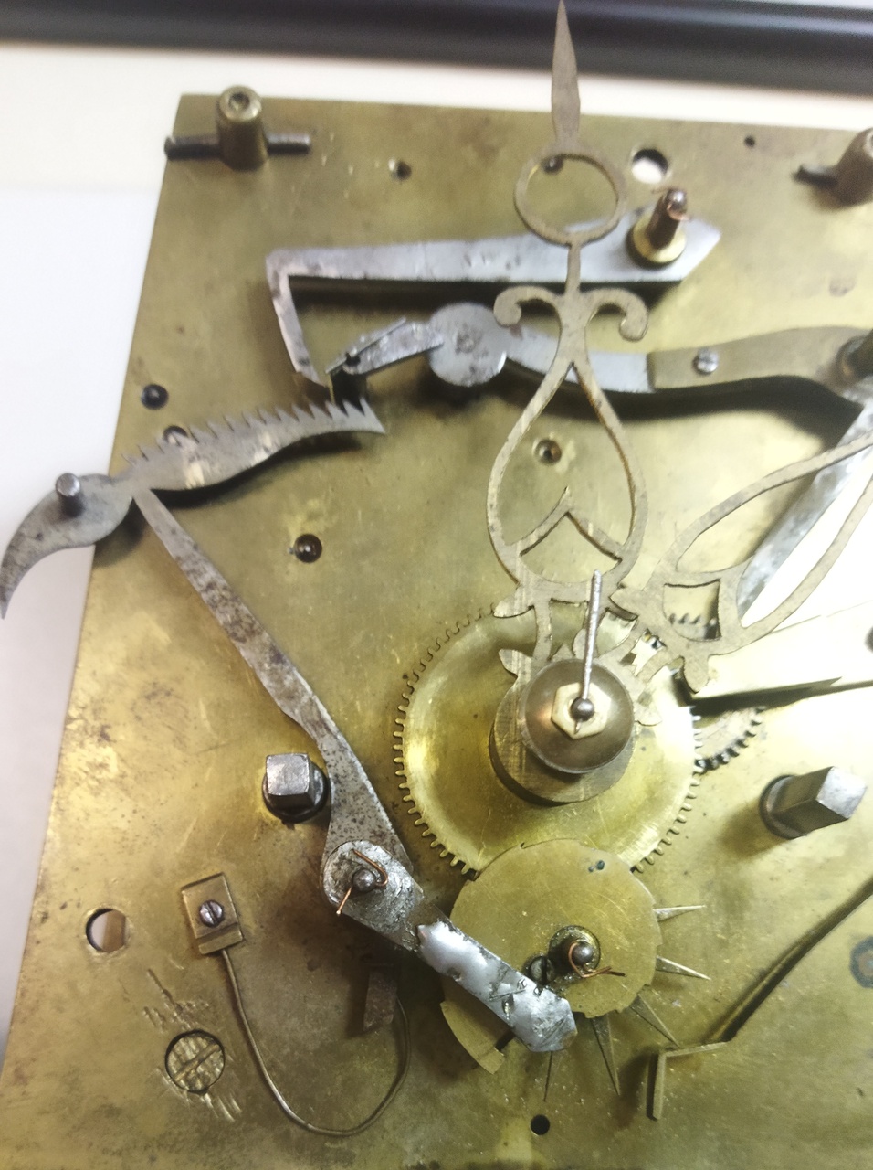

Может и штифт стоять (как Олег написал), но не всегда.
Вообще упором служит рычаг внизу гребенки, который упирается в соответствующую ступеньку улитки.
На фото видно, что гребёнка в левом, крайнем положении(перед пробитием 12 час), и она не касается оси барабана.
"Вертушка" - весло, черпало

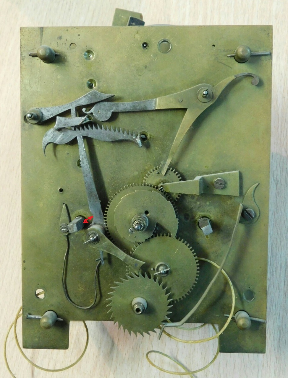

На фото видно, что гребёнка в левом, крайнем положении, и она не касается оси барабана.
Александр, да бывает что и нет дополнительного ограничителя.
У меня был http://forum.watch.ru/showthread.php...ravell&page=24
Отверстие под штифт есть во всяком случае. Ну в любом случае в заводной вал не должно упираться иначе при неблагоприятном стечении обстоятельств можно заводным ключом погнуть.

Смотрю на верхний механизм, - он под штифт. А у Владимира то другой механизм )) Там действительно штифт не предусмотрен.

Сообщение от Krysin Посмотреть сообщение
Там упор (штифт) должен быть, по любому, иначе нижний рычаг на оси гребенки через время сдвинется и будет иметь вид как на фото Александра "весь в припое"
Как жалко, что об этом не знал мой земляк Владимир Топорков, да и другие мастера 19в.
