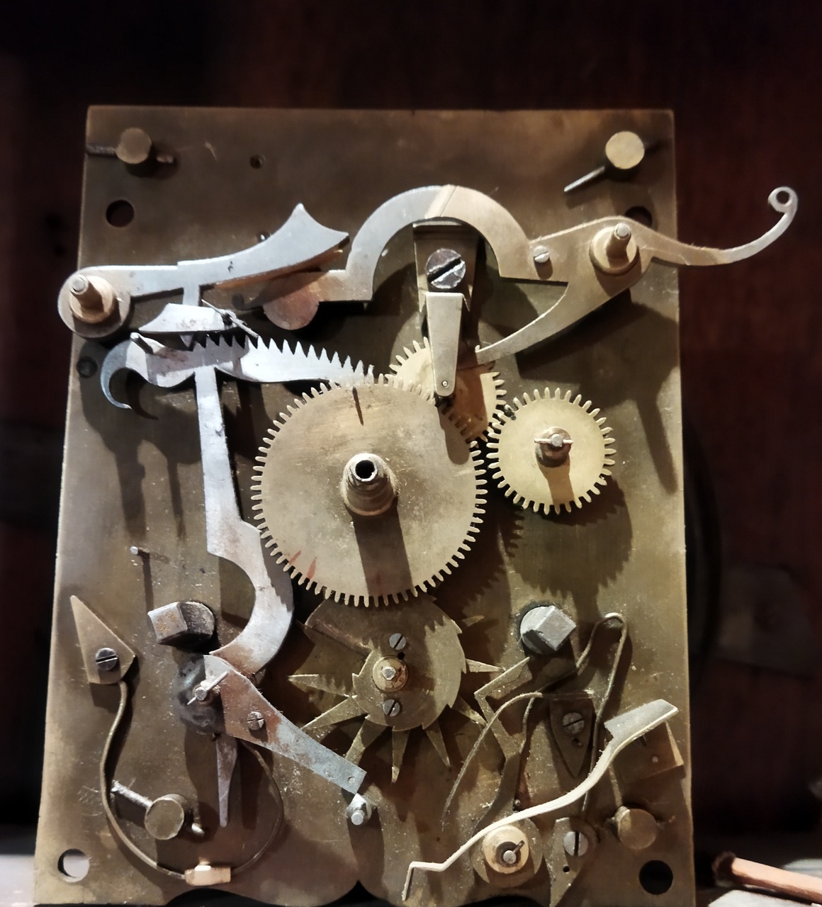

Владимир, мне кажется, мастер, создавший такой шедевральный спусковой рычаг (коллеги, обратите на него внимание, это не обычный рычаг, а настоящее художественное произведение с выборкой в местах "суставов" и пр.!) не мог сделать такую страшненькую рейку... Думаю, она была под стать остальным рычагам, т.е. была очень стильной. Самый простой способ, конечно же, скопировать форму с имеющихся механизмов - с тех, что Саша выложил или я поищу подходящие, как дома буду.

Сообщение от Oled Посмотреть сообщение
Олег, полностью с тобой согласен, она вероятно была очень стильной, но мы этого к сожалению уже не узнаем)))

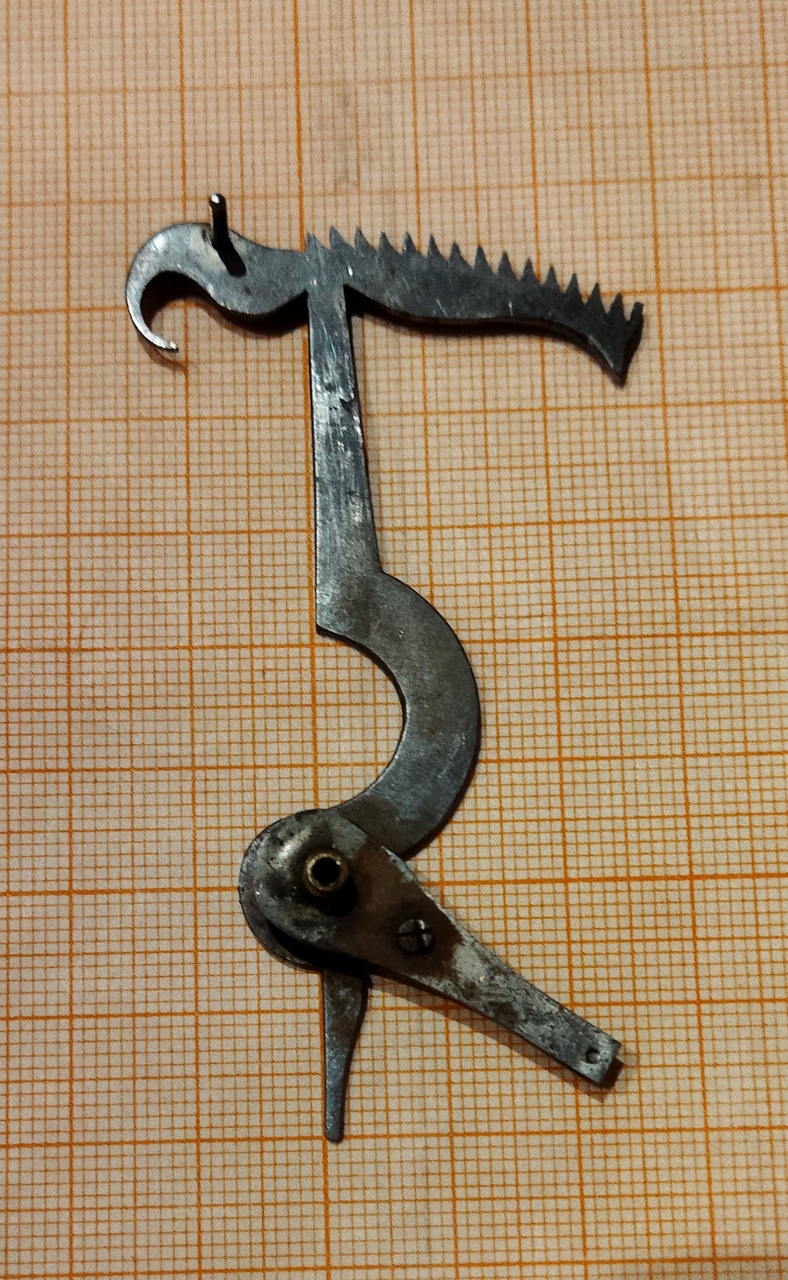

Вот под каждым словом подпишусь!
(Как и писал ранее).
Сообщение от Master71 Посмотреть сообщение
Жду фотки гребенки, с линеечной
...Жду фотки гребенки, с линеечной
Если нужно изготовить гребенку, фото с линеечкой особо не поможет. Гребенку нужно проектировать так, чтобы правильно взаимодейсвала с другими деталями механизма боя конкретного механизма. Вот, разсмотрите весь процесс изготовления деталей репетира боя, в котором изготовлял и гребенку. Если останутся вопросы, постараюсь объяснить

Сообщение от nevenbekriev Посмотреть сообщение
Спасибо большое, все очень наглядно и доходчиво, остается вопрос из какого материала делать, латунь или сталь????
Латунь будет гармонировать с остальными элементами, но менее износостойкая, сталь понятно, не убиваемая, но будет выделяться. Честно сказать не понимаю, как можно было угробить гребенку, на нее нагрузки никакой нет, она легко перемещается.
Хотя в Янтарях и латунь, но там фиксатор приподнимается при бое, а здесь - прыгает по зубам... и этот пример показал, что латунь в данном узле противопоказана. Я за сталь. По хорошему и прыгающий фиксатор должен быть стальной.
Других вариантов изготовления кроме как показал nevenbekriev тут похоже нет. Очень красивая работа и результат, кстати.
Невен, добрый день!
Согласен что нужно проектировать под конкретный механизм, но и фото другой (абстрактной) гребенки, можно распечатать в нужный размер.
Невен, а что это за механизм ?
