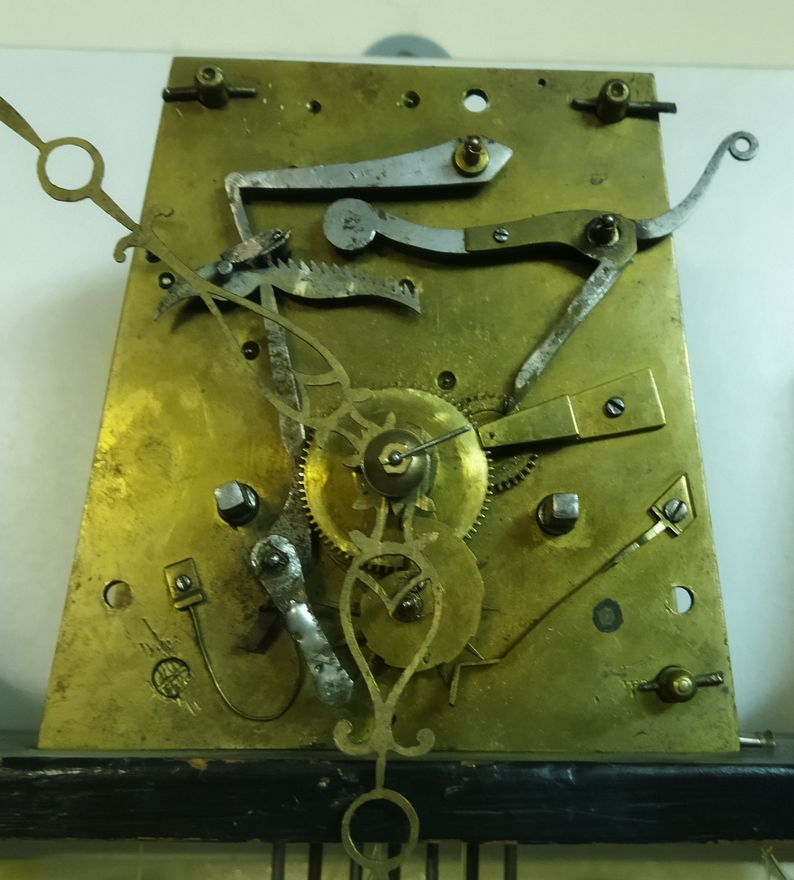

Александр, спасибо! Корпус визуально мало отличается от того, что показывал выше. http://forum.watch.ru/showpost.php?p...postcount=2457
Сейчас снимаю щедрые наплывы олифы, добавляю заплатки и думаю о том, чем красить. Вы чем посоветуете красить? Я так понимаю, что изначально была темпера и шеллак. Но глубоко проолифленные детали плохо примут темперу, я склоняюсь к маслу и шеллаку.
Любопытно, что платины имеют вид кособоких неравнобедренных трапеций.

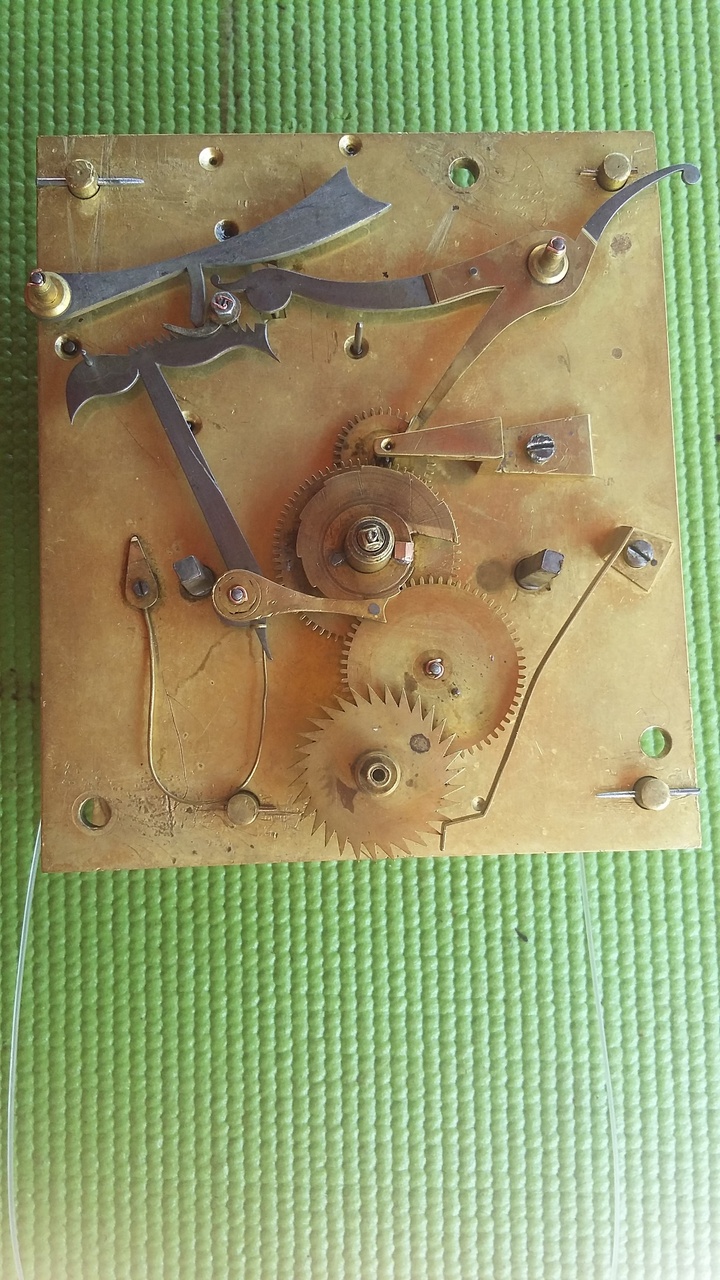

Сергей, конусность платин, на русских часах- это вообщем-то правило, вот на вскидку у меня в приёмной висят, на них кстати и недостающие у вас рычаги и пружины.
Красятся только боковые стенки (подмалевок), и задняя, на ранних в чёрный цвет, позже сурик, ещё позже пойдет шпон. Вы для начала делайте расчистку корпуса, а там видно будет.
По клейму, первое- больше похоже на мой взгляд на нацарапанные буквы, чем на пробитое клеймо, второе- П. К. - буквы извесные (мож и ошибаюсь)) пусть лучше Олег пишет.

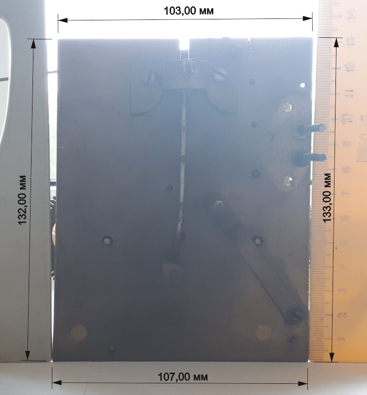

Размеры платин механизма укажите.

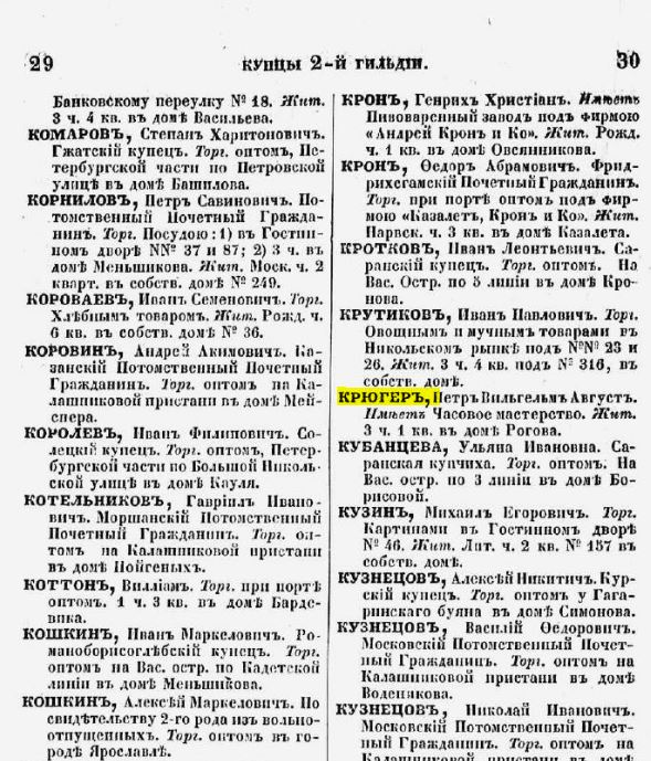

Поздравляю с приобретением! Работы, конечно, много. На мой взгляд это может быть не московский, а питерский механизм (за это говорят гладкие барабаны без проточки под жилу и некоторые другие факторы). Из питерских мастеров конца 1850-х годов с похожими инициалами есть только Пётр Крюгер. Работы, конечно, много, даже и не знаю, мало кто с рейкой вообще может у нас работать. Однако, дорога под шагами идущего, все будет наилучшим образом. Расположение рычагов стандартное, как мне кажется, фото приложил.

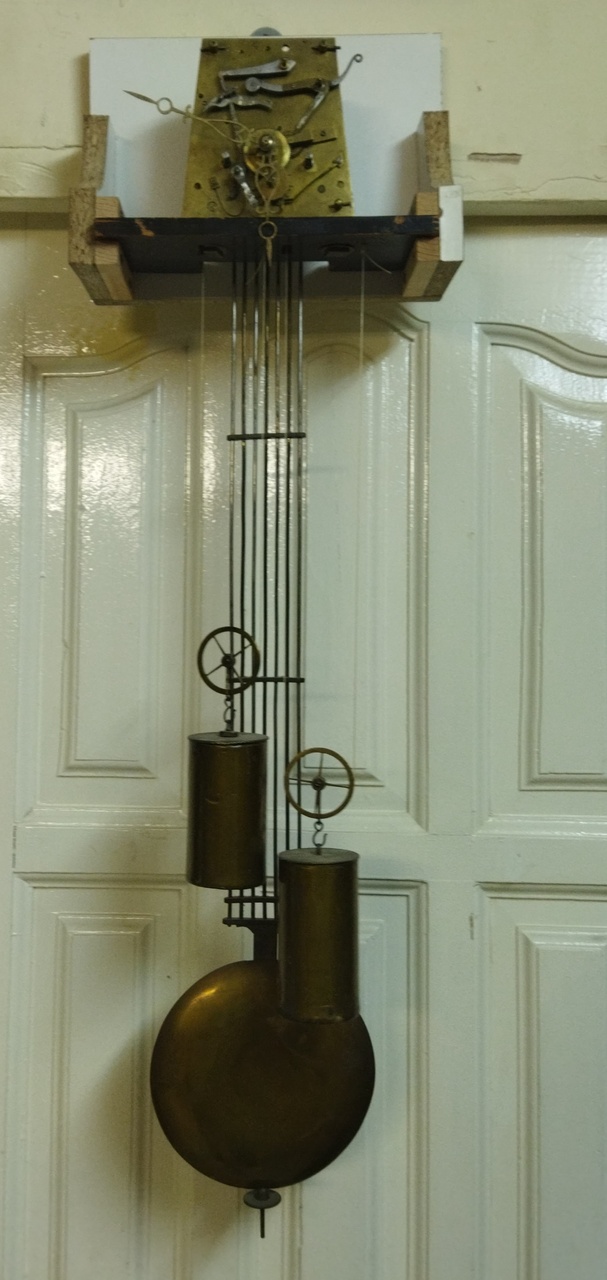

Сергей, это механизм стенных часов.

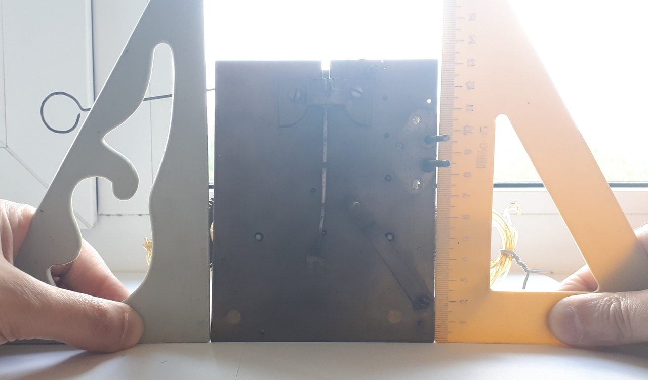

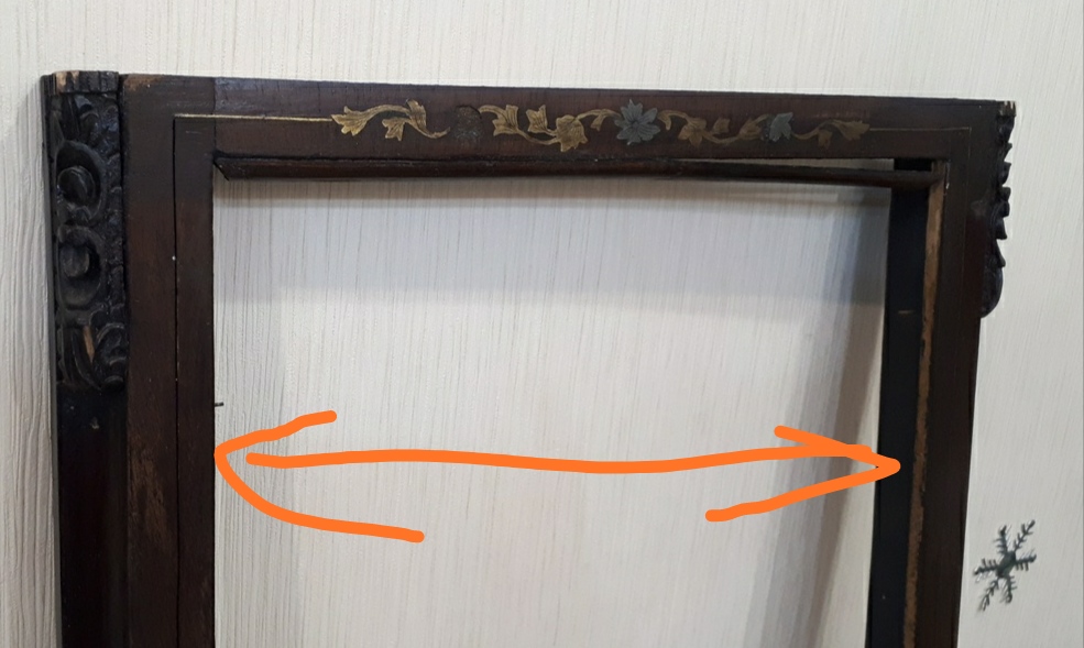

Сергей, и этот механизм приспособить можно, всё выполнимо, и рычаги, и маятник, гири, циферблат, стрелки, проблема одна- ободок циферблата
Я безуспешно два года искал, на одни свои, пока Олег не выручил.
Какое расстояние у вас на "просвет" у дверци (то биш наружний диаметр ободка) ?

Для питерского механизма это вполне может быть калибром напольных часов, питерские в массе своей были сильно меньше московских. Вполне мог быть секундный маятник. Сколько зубъев анкерного колеса охватывает скоба?
