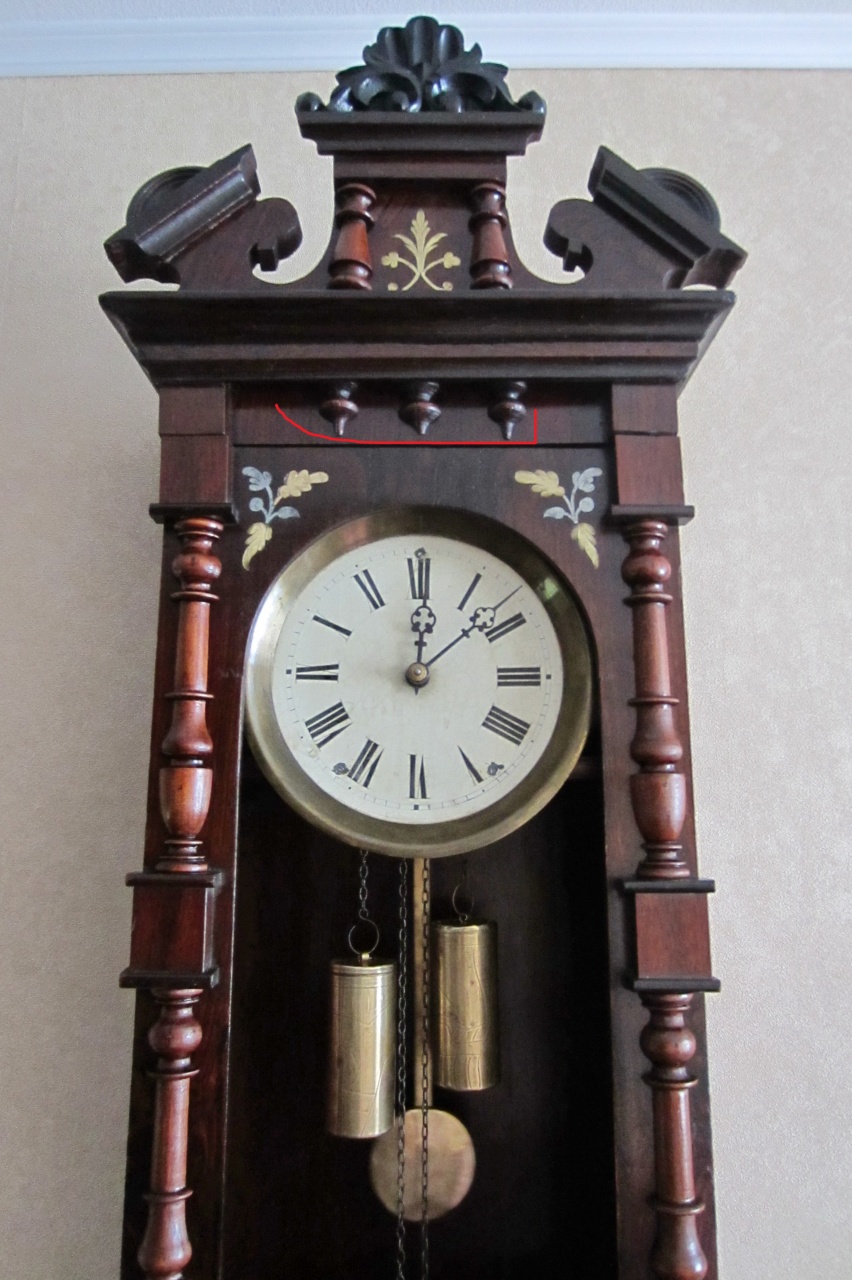

Сообщение от Master71 Посмотреть сообщение
Михаил, снизу шишечек быть не должно, отверстий там нет.
Постарался сделать фото спереди.
Красивый корпус.Зачем развешивать бантики?Потому,что 150 лет назад им занимался любитель мишуры?На мой вкус,навтыкаете шишек сверху-испортите.

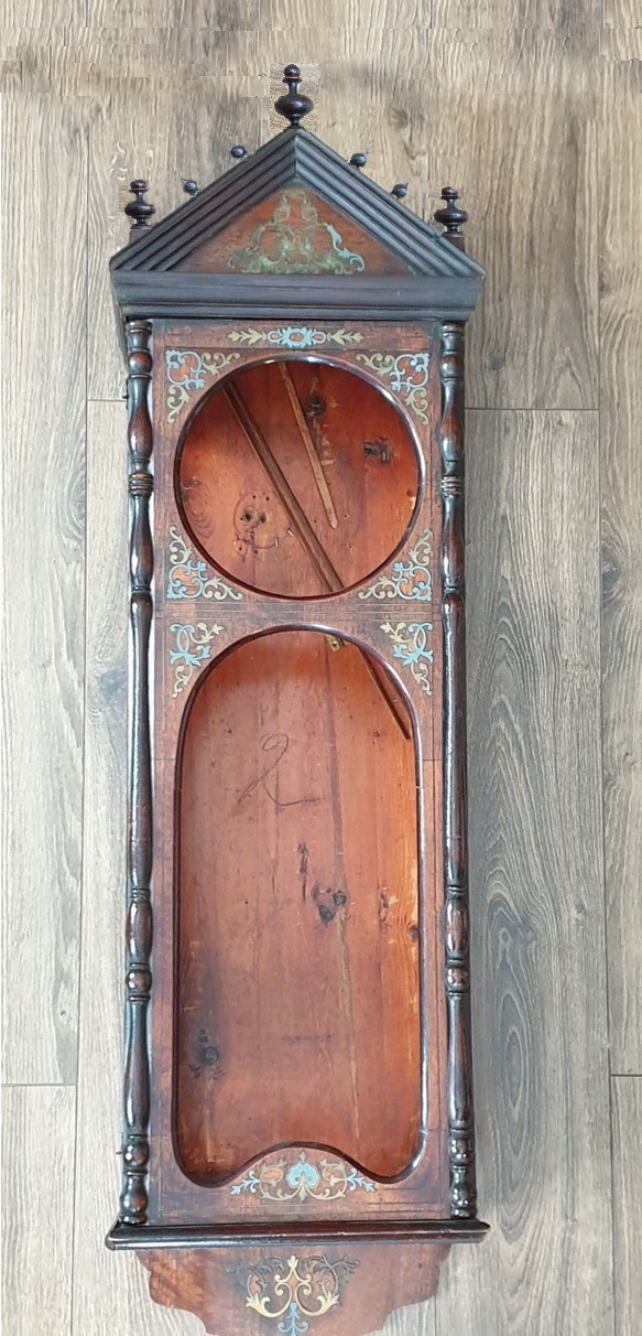

Владимир, этот элемент на Вашей последней фото не может быть просто обломышем от вот такой шишки, который просто засунули в одно из отверстий?

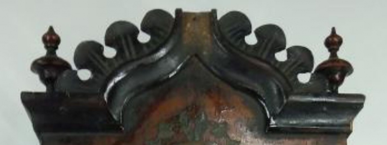

Вот. Не имею ввиду, что были именно такие шишки, сделаете какие хотите, по вашему желанию. Но для наглядности, приблизительно, что бы понять как могло быть.
Сообщение от mrayg Посмотреть сообщение
Что значит навтыкаете? А если они там изначально были? И один "бантик" даже остался. На фото явно видно, что на скосах было 4 таких шишечки в виде куполка. вроде никто тут отсебятину не порет.
Сообщение от Oled Посмотреть сообщение
Не думаю, Олег. Такие шишки использовали и снизу карниза, на фото в данном случае половинки, но есть и цельные куполки по низу. Встречались не раз.
Олег, я такого не исключаю, заточен он как то странно.
С Уважением, Владимир!
Заточен ли? Дерево мягкое уже вы его выкрутили остатки наверное в отверстии остались. Собственно вам видней.

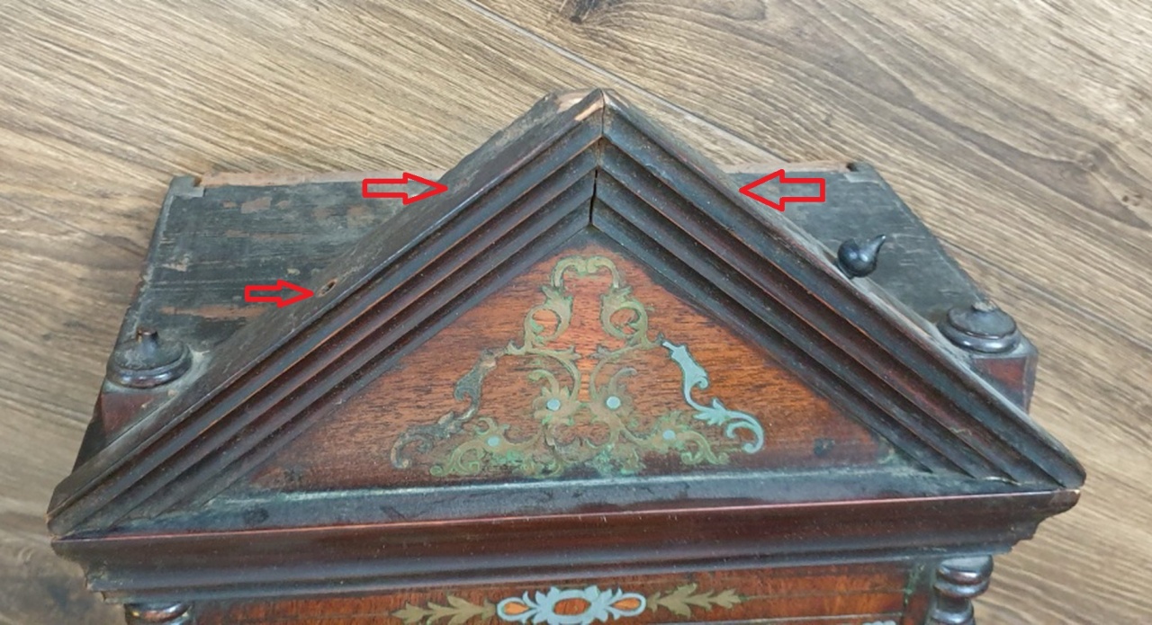

Сообщение от arhistratig Посмотреть сообщение
Сообщение от Oled
Михаил, судя по заточке этого купола, я наверное склонен поддержать версию Олега, действительно очень похоже, что обломок таким образом решили использовать, не пропадать же добру )) Иначе какой смысл его было затачивать ножом (характерные срезы видно), если при изготовлении, это можно сделать на станке сразу? Еще один факт в пользу версии Олега, заточка слишком тупая и не повторяет посадочное место, оно тоже на конус но более длинный, из за этого маковка была посажена на клей, и клей не столярный, который использовался в те времена, а какой то другой, типа "Момента" При всем при этом маковка вылезла почти без усилий. В отверстии виден мусор (пыль) видимо какое то продолжительное время, эта маковка отсутствовала и ее поставили позже.

Я же написал, вам виднее. То что посадочное отверстие глубже не аргумент, их не делали вот прямо точно под длину шканта шишки. Маковку и потом могли приклеить клеем который был под рукой. Как сделаете так и будет. Мы предполагаем а решать всё равно вам.
Р.С. В таком случае, что по вашему находилось в этих 4-х отверстиях по скатам "крыши" ?
Для меня это пока тоже вопрос открытый, это мои первые часы в таком формате. По этому мне сложно предположить что там должно быть, и я полностью полагаюсь на мнение авторитетов в этой области. Чисто логически и придерживаясь формы балясин, я бы предположил, что там могли быть просто шарообразные элементы. Маковки с наклоном смотрятся как то не совсем логично. Купола церквей все таки были вертикальны, а если принять во внимание набожность людей того периода, то наклоненные маковки куполов могли вызвать негатив.
Сложность еще в том, что по русским часам практически нет каталогов того времени.
Ваш эскиз я возьму за отправную точку и попробую сделать 3D модели этих элементов.
Выложу тут и вместе обсудим.

Давал же фото выше, куполки вообще кверху ногами. Я бы не стал связывать религию и шишки на часах.
