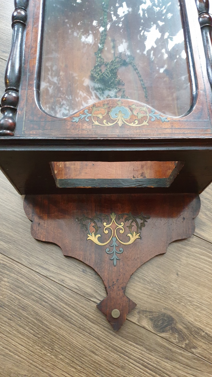

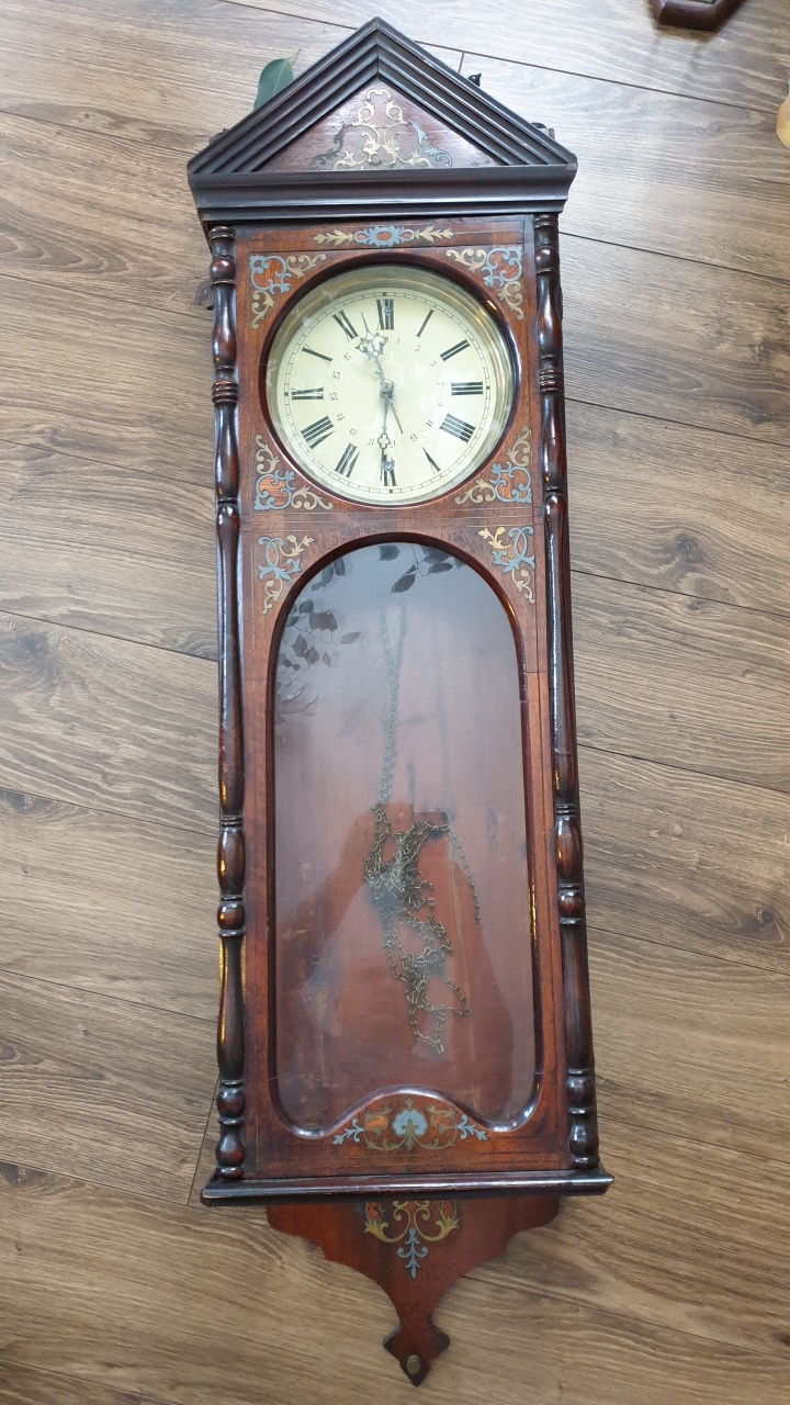

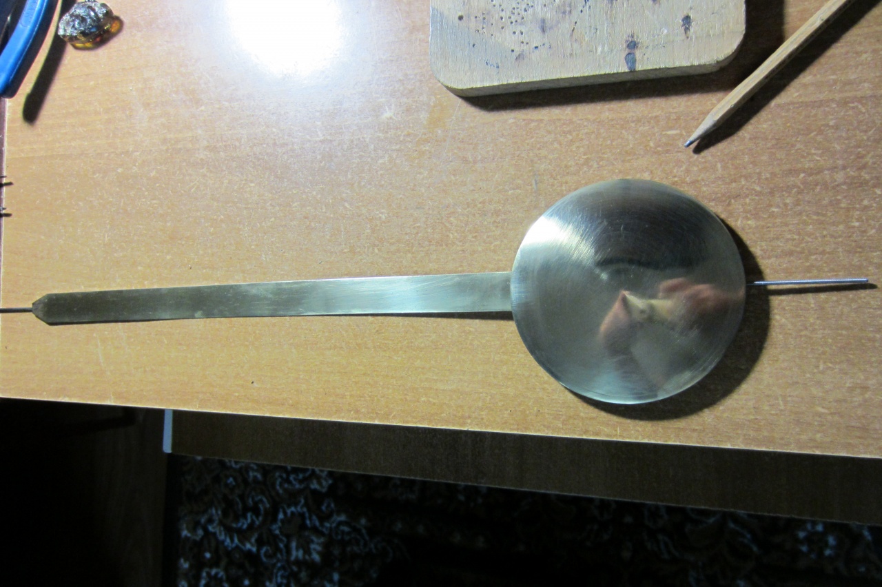

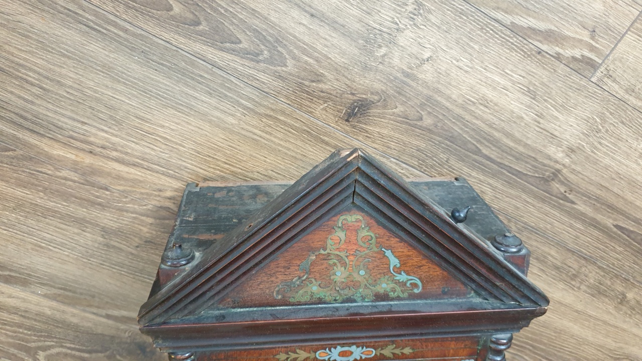

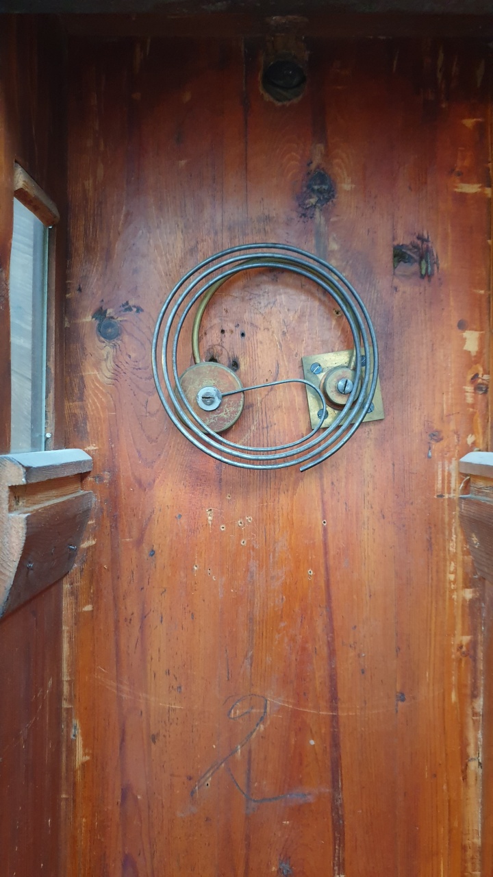

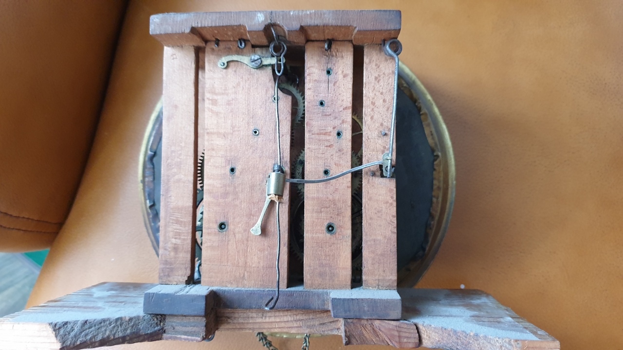

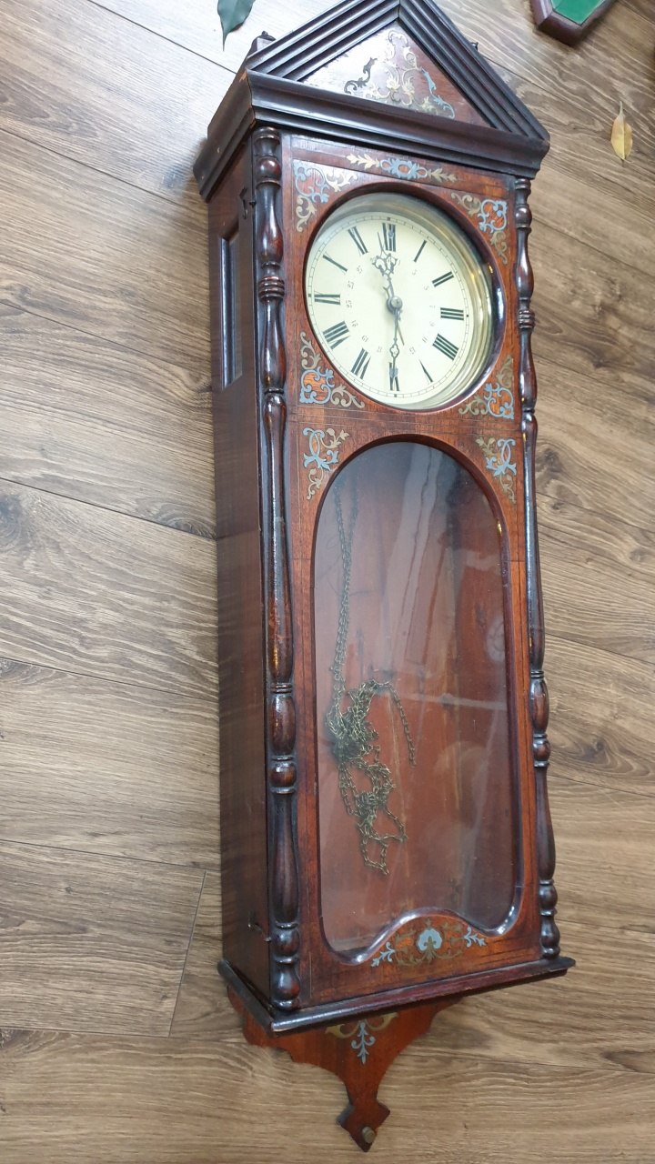

Как говорится, не прошло и года, как я решился на свои первые русские "ходики" Не смог пройти мимо, корпус очень понравился.
Прошу помощи в определении производителя, приблизительного года выпуска и каких элементов не хватает по корпусу?.
Интересует так же как должен выглядеть маятник? Тот что шел с часами, жуткая пародия сделанная на коленке. Гири в комплекте по 1700гр. это нормальный вес для этих часов? Так же вопрос по цепочке, родная или нет? Про часовую стрелку не спрашиваю, сам вижу что "рукоблудие". Гонг, предполагаю тоже не родной.
В общем как то так, в моем полку прибыло ))). Помогите разобраться что к чему и привести это все к первобытному виду.

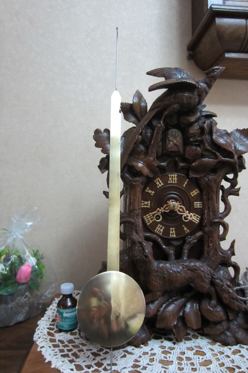

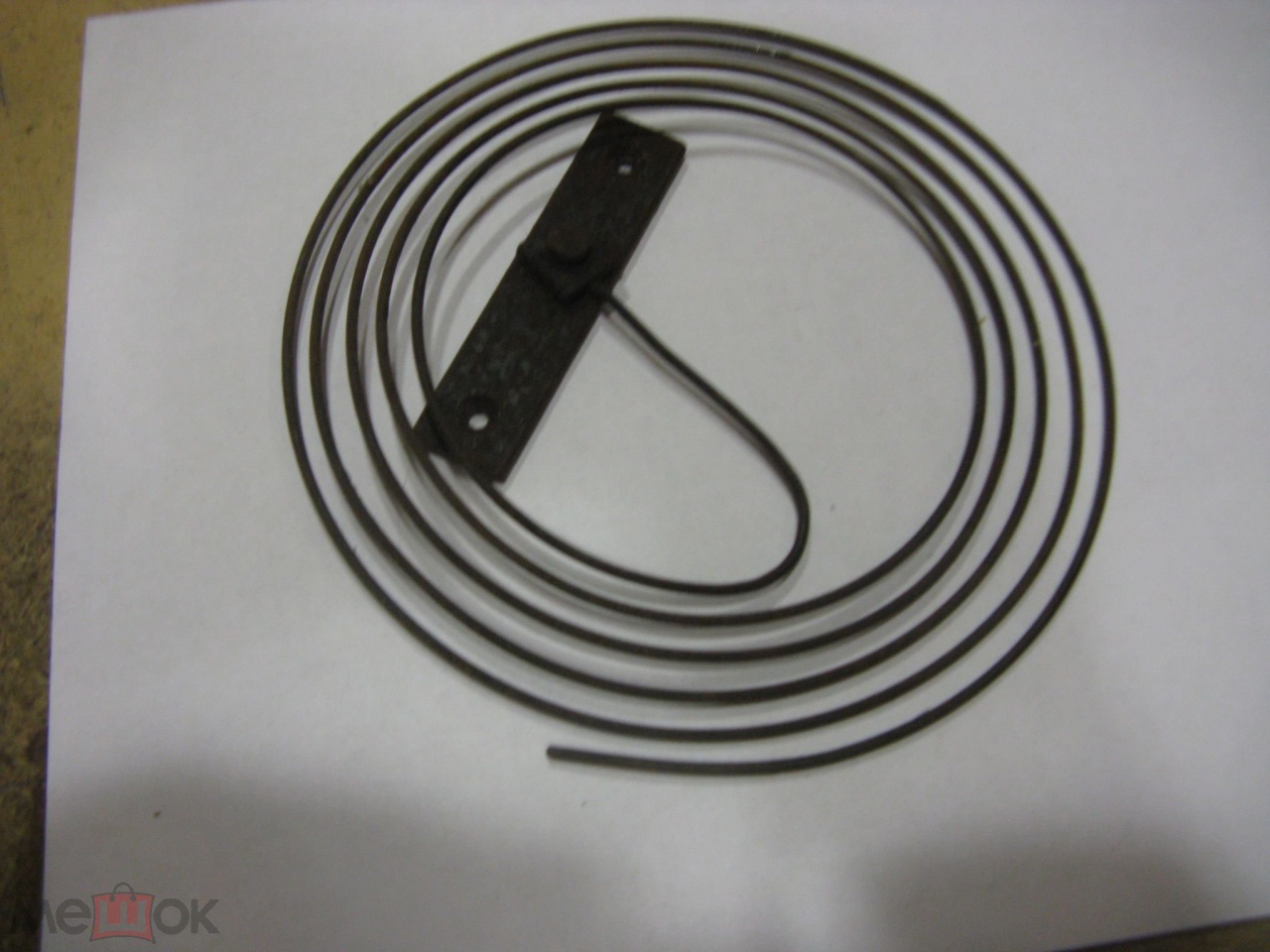

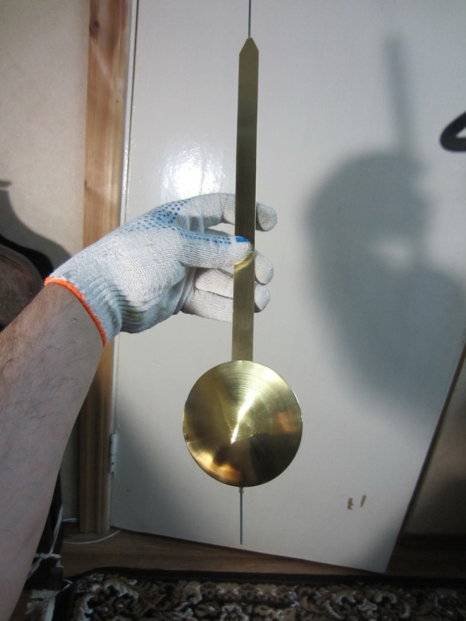

Это не ходики а недельные часы с календарём. Механизм LFS. Цепи родные (велосипедные их ещё кличут), гонг не родной, на таких были простые спирали. Покажите маятник сделанный на коленке. Возможно и родной т.к. имел одну полусферу с припаянными сзади креплениями для хорды. Гири в норме. Корпус возможно Четуновы. Посмотрите сзади должна быть печать торгового дома. Маятник должен выглядеть вот так.

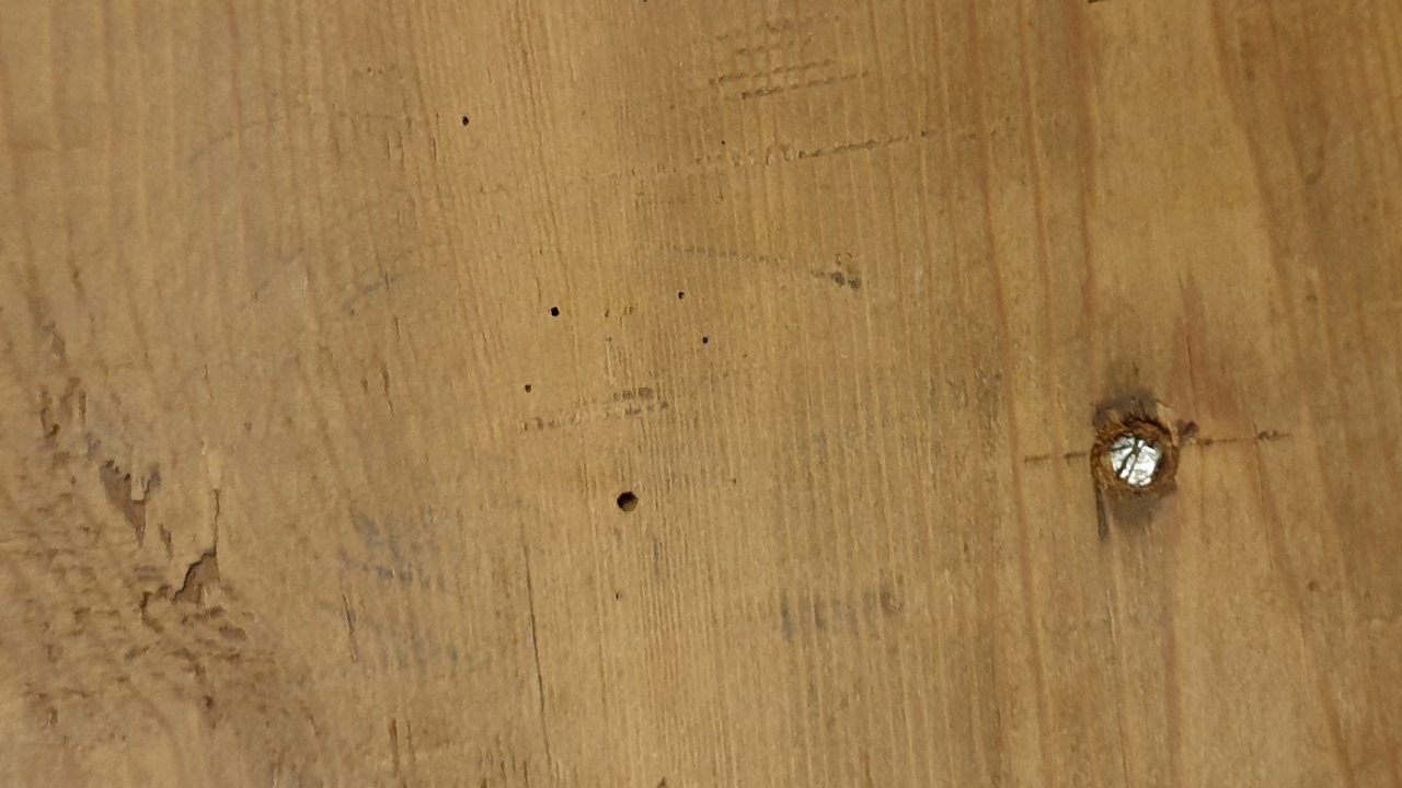

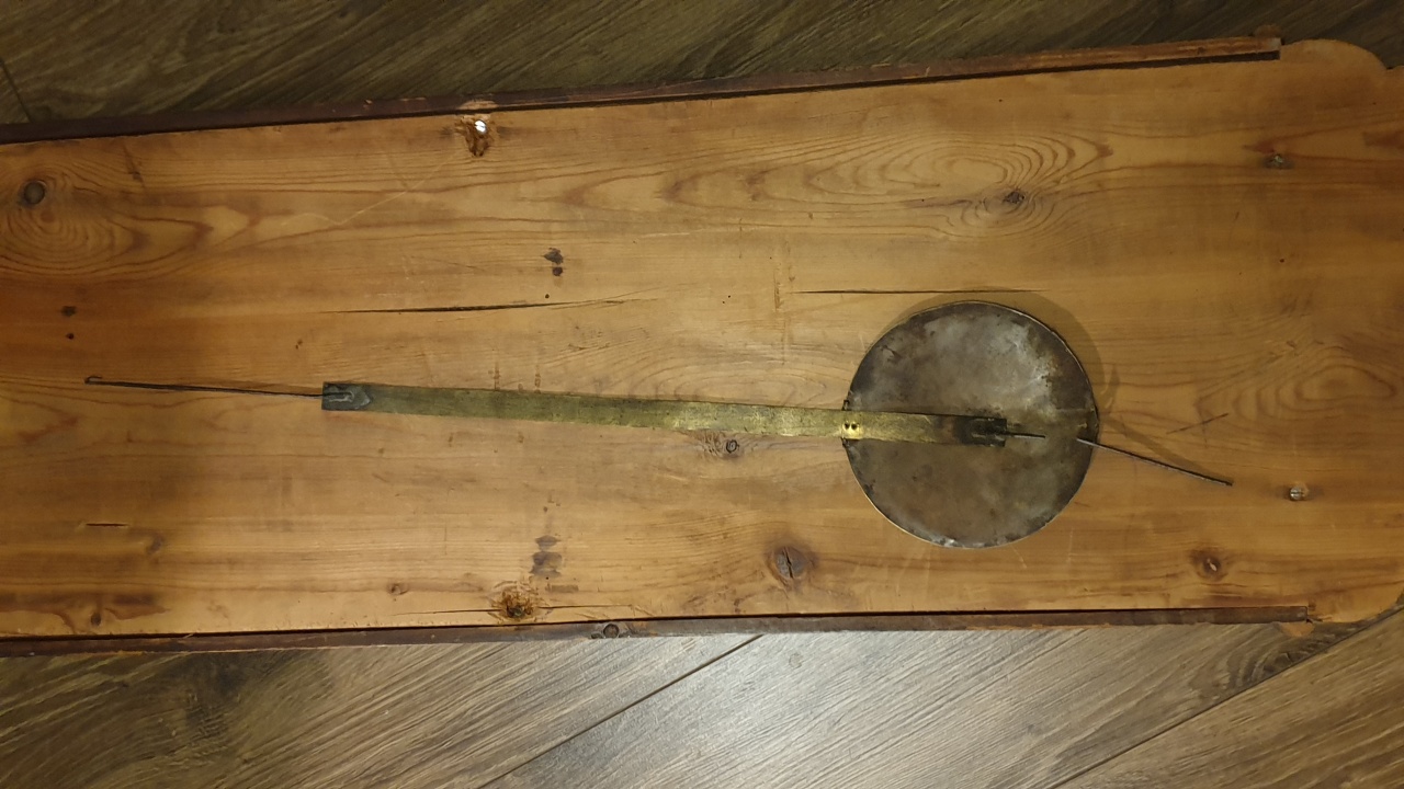

Маятник похож на ваш, но видимо верхний крепеж линзы оторвали и на проволоку прикрутили к полосе. Я по этому решил, что "колхоз" хотя он и есть с таким подходом к ремонту ))). Печать на обратной стороне не нашел, видно остатки какого то овала, по всей видимости заднюю часть наждачкой шлифанули, очень она как то свежо и ровно выглядит.

Сообщение от Master71 Посмотреть сообщение
Да, овал-это и есть печать, точнее была. Маятник вполне родной, поправить и оставить. Они такие и были.

Сообщение от arhistratig Посмотреть сообщение
Линзу новую придется делать по любому, верхнего уха нет.

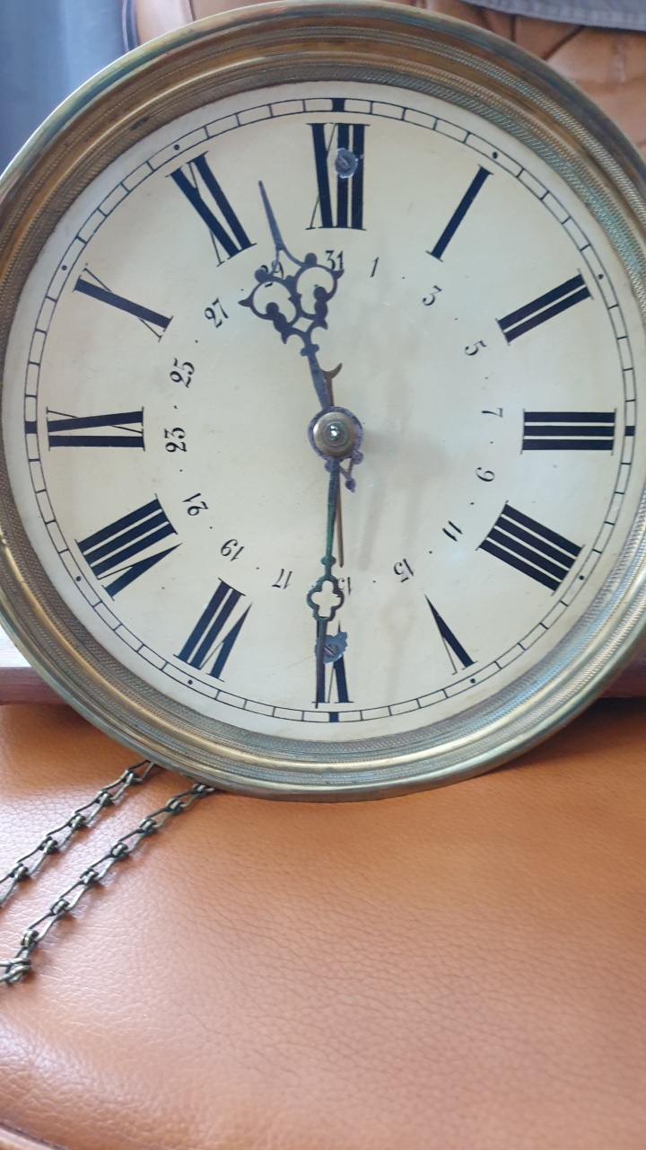

Случайно фото гонга нету? и какой год выпуска приблизительно у этих часов?
Еще вопрос по циферблату, он как будто шеллаком покрыт, желтоватый какой то, попробовал немного нашатырем терануть, смывается.
Могли покрывать изначально шеллаком сам циферблат или это уже умельцы покрыли?

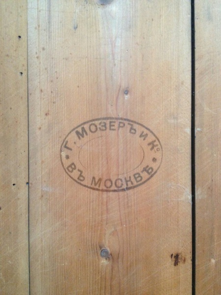

Какое вам верхнее ухо надо ? Там полоска припаянная была. Старайтесь больше сохранить оригинальных частей. И этот маятник можно восстановить. Гонг простая спираль на стальной полоске. Овальную печать использовали и Мозер и Калашников И Четунов.
Ну вы сейчас натрёте. У вас циферблат в изумительном состоянии. Не трогайте иначе испортите! Хватит портить старинные часы! Жёлтый он от времени тереть их нельзя это же не эмаль. Сотрёте и цифры на х...н.
Неее, я чуть чуть с краю попробовал, не заметно вообще.

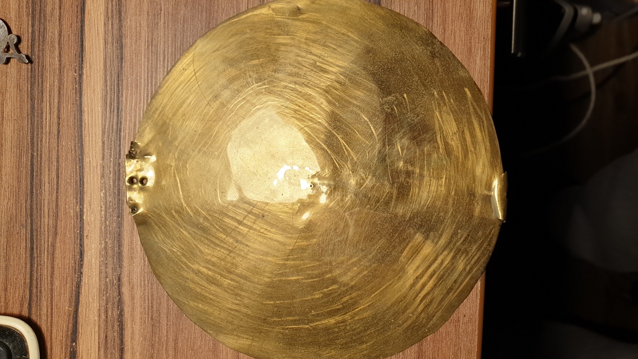

Линзу вот так кто то закрепил....

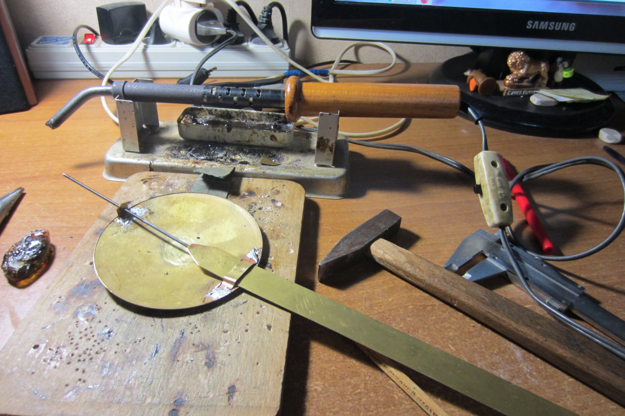

Да, линзу подпортили. Если что обращайтесь за маятником я такие делаю. Линза 100мм. маятник 56см.
Хотя, я бы и эту восстановил, отверстия застучать, запаять, потом на оправку на станок, гладилкой пройтись, кромку подравнять.
Спасибо, шпильку поломанную аргончиком сварю, будет как новая, линзу тоже попробую сам сделать, вроде ничего сложного.
