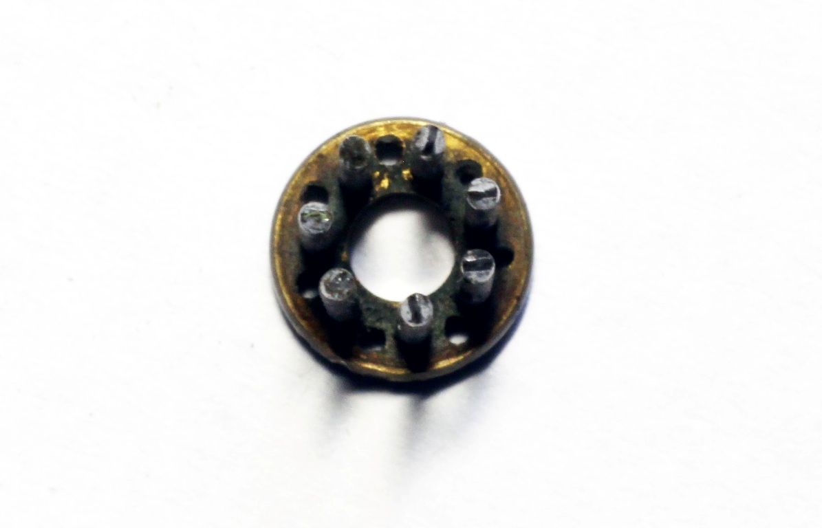

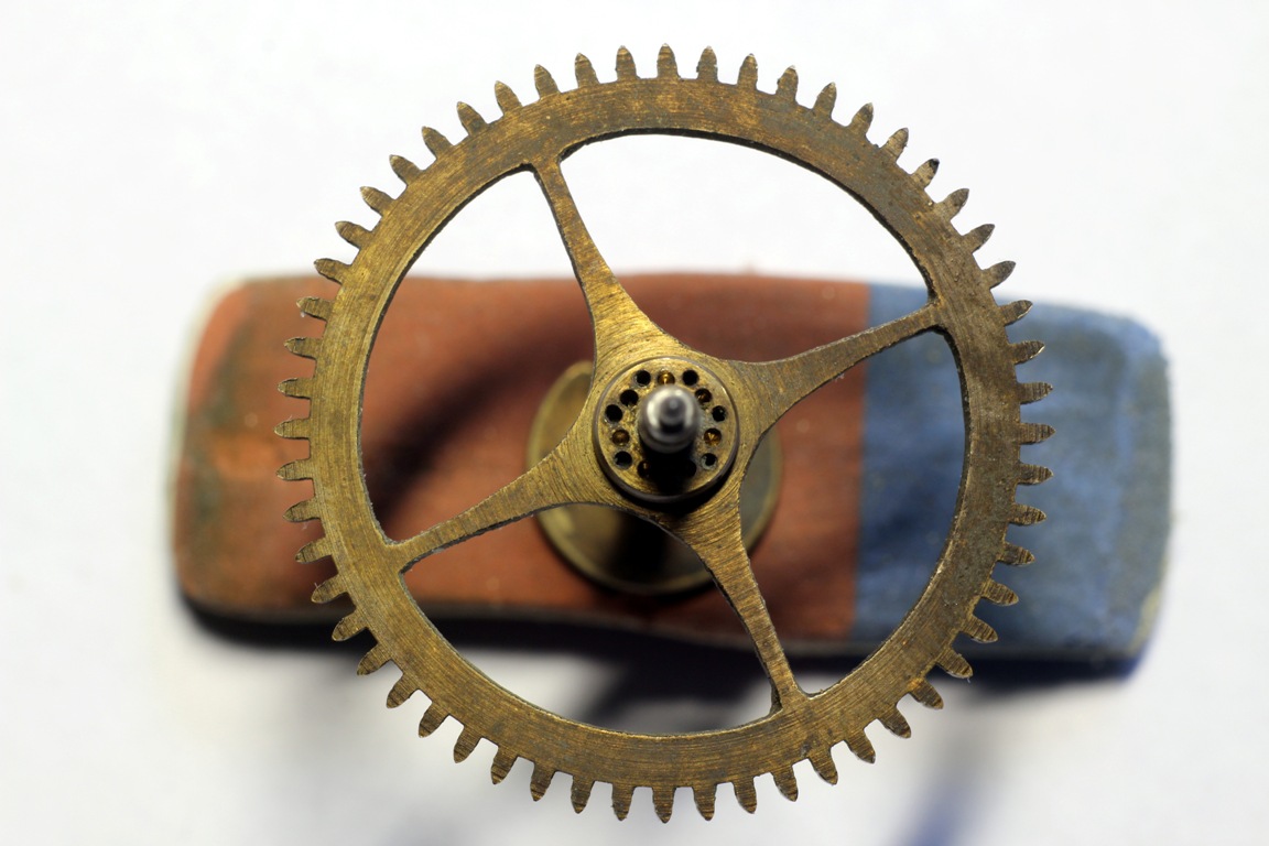

Вот так выглядит триб в разобранном состоянии на одной из шестерёнок боя.
Интересный триб. Универсальный под разные диаметры установки иголок. Из всего комплекта один такой.

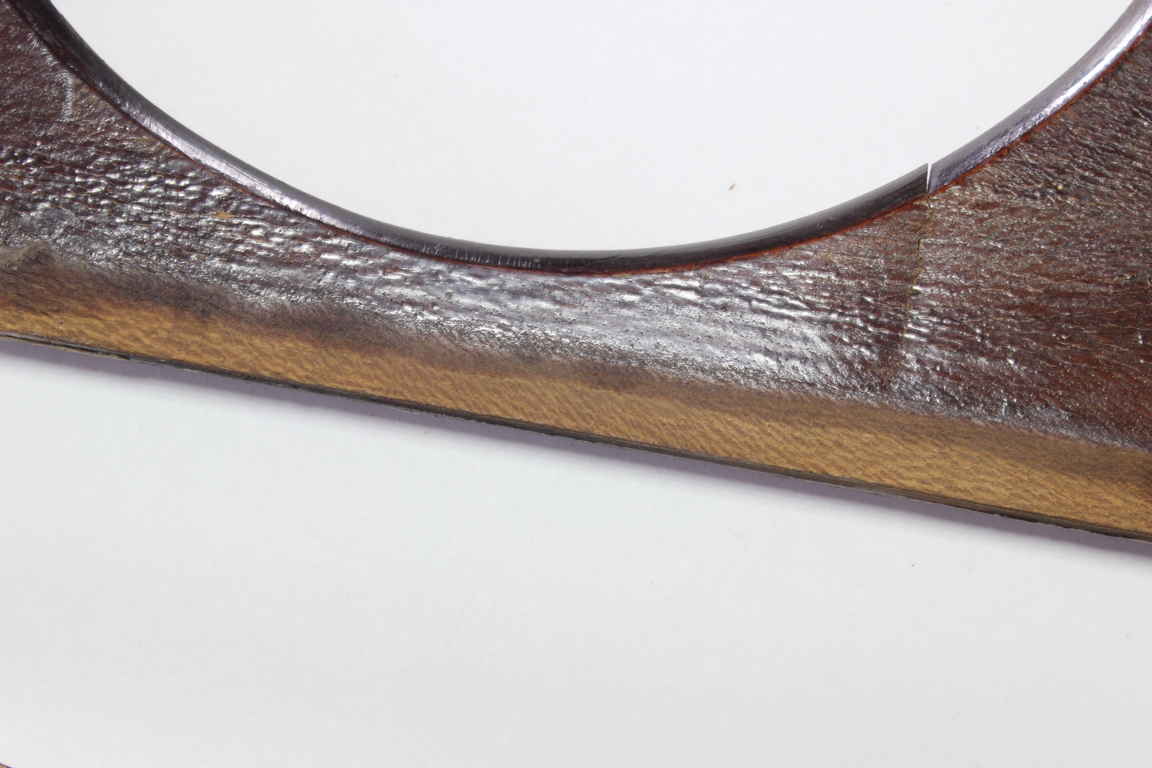

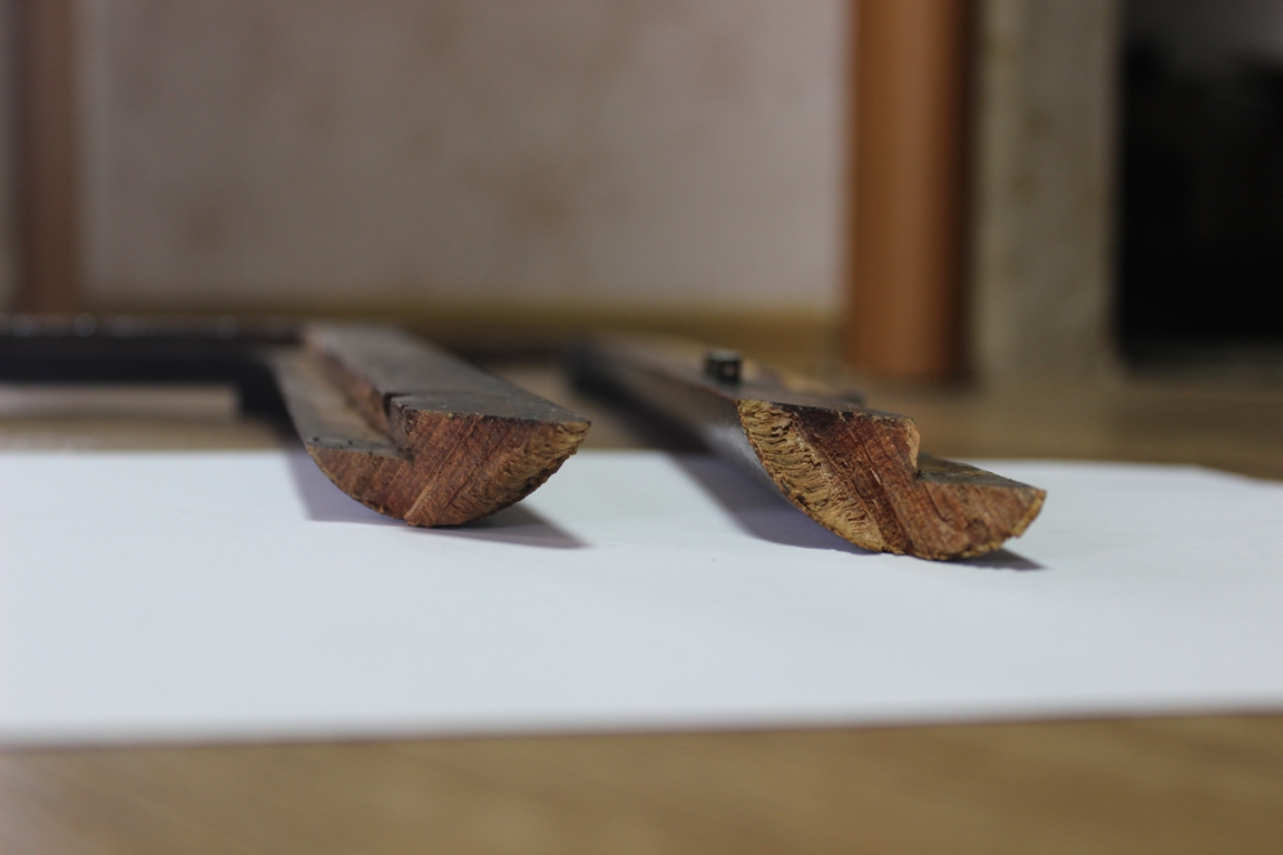

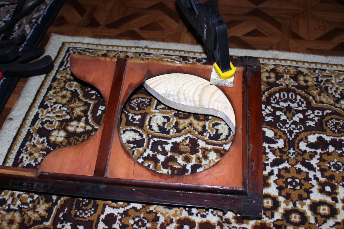

А вот так выглядит дверка. Пока склеиваю один излом. Видимо коробление произошло из-за того, что клей рассохся и от пластины цифирблата стойки дверки отклеились уже давно. А люди гвоздями ремонт делали.
При снятии окна цифира сломалась стойка :-( Она была сделана с сучком через всю стойку! Вот это дела! Видимо знали что будет закрыта шпоном и приклеена к окну цифира. Придётся и стойки шпоном переклеивать и окно.

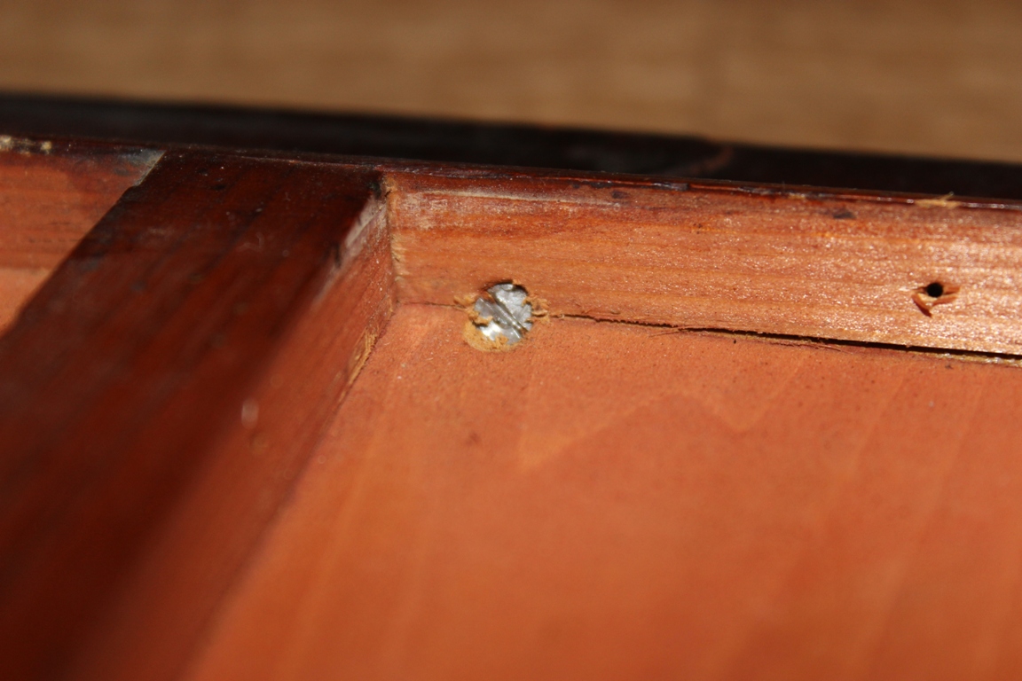

Закрепили окно шурупом. Выкрутить не удалось и стойка сломалась совсем. Тоже сначала склеить придётся. Штапик весь прибит к раме гвоздями. Печалька.

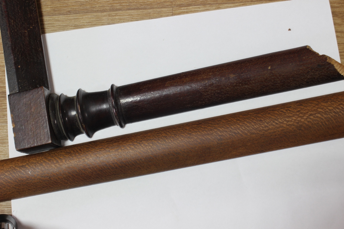

А вот изначальный цвет шпона. И цвет после фабричной окраски и домашней окраски.
Сообщение от Alex2051 Посмотреть сообщение
дерево то темное - палисандр или орех.
Саша, подскажи, какого дерева шпон.

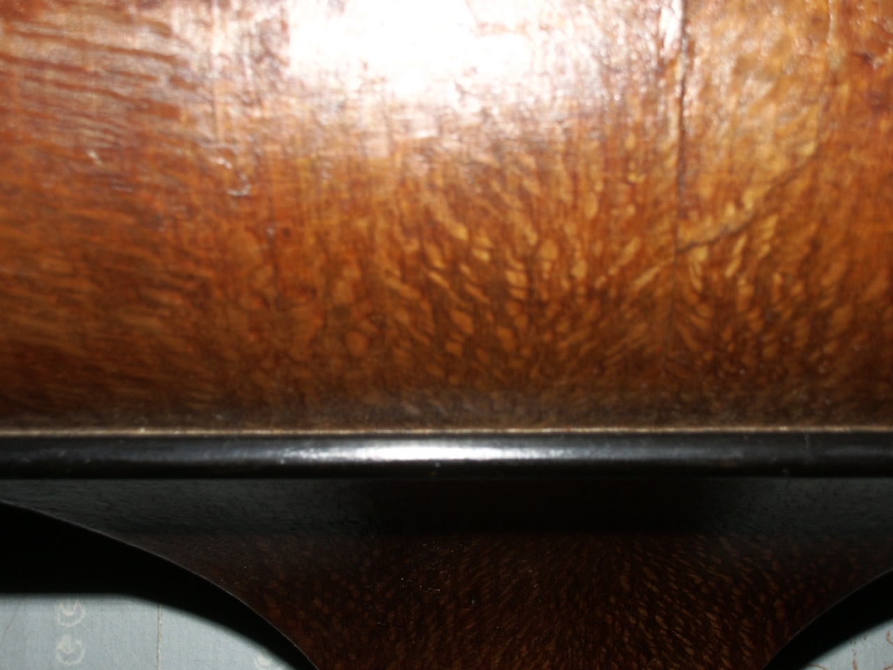

Авот как выглядят стойки двери после снятия лака. Зачем такую красоту нужно было закрашивать? Не понимаю! И какого дерева шпон это?

Экзотика какая-то. Не помню, как называется (мне говорили, но я забыл). Вот часики в аналогичном шпоне.

Платан http://sk-frontal.ru/platan
