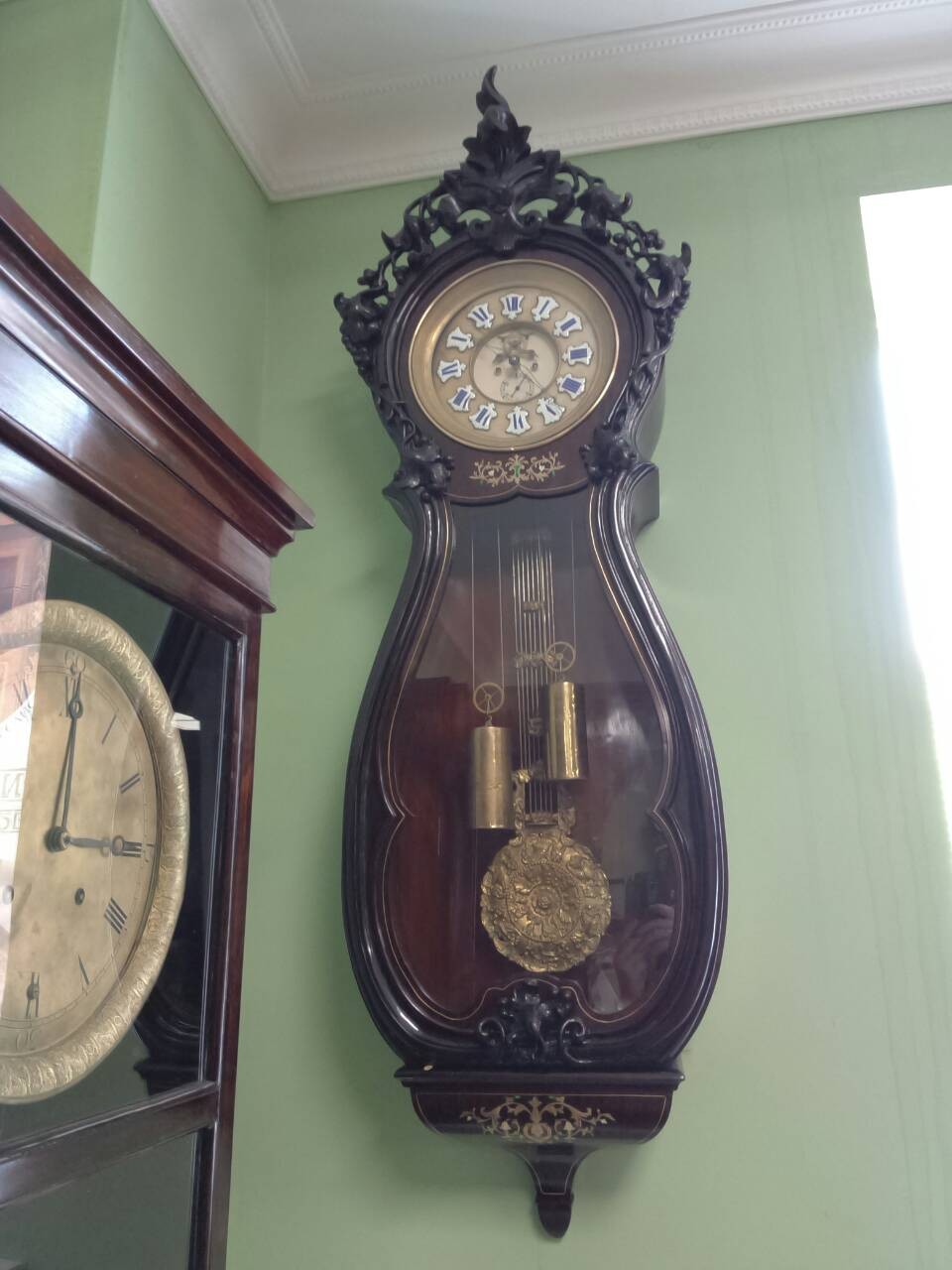

В музее часы.

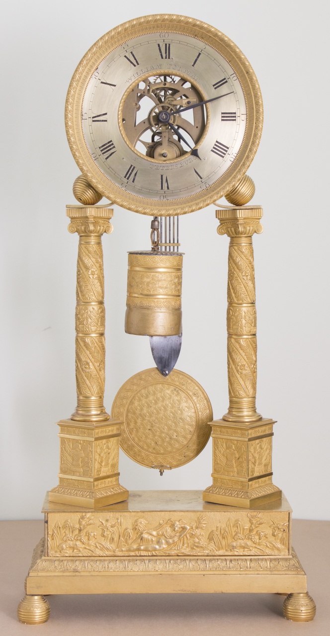

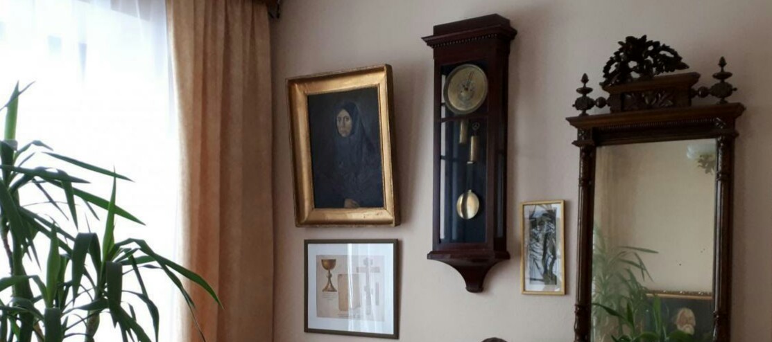

Пара питерских часов.

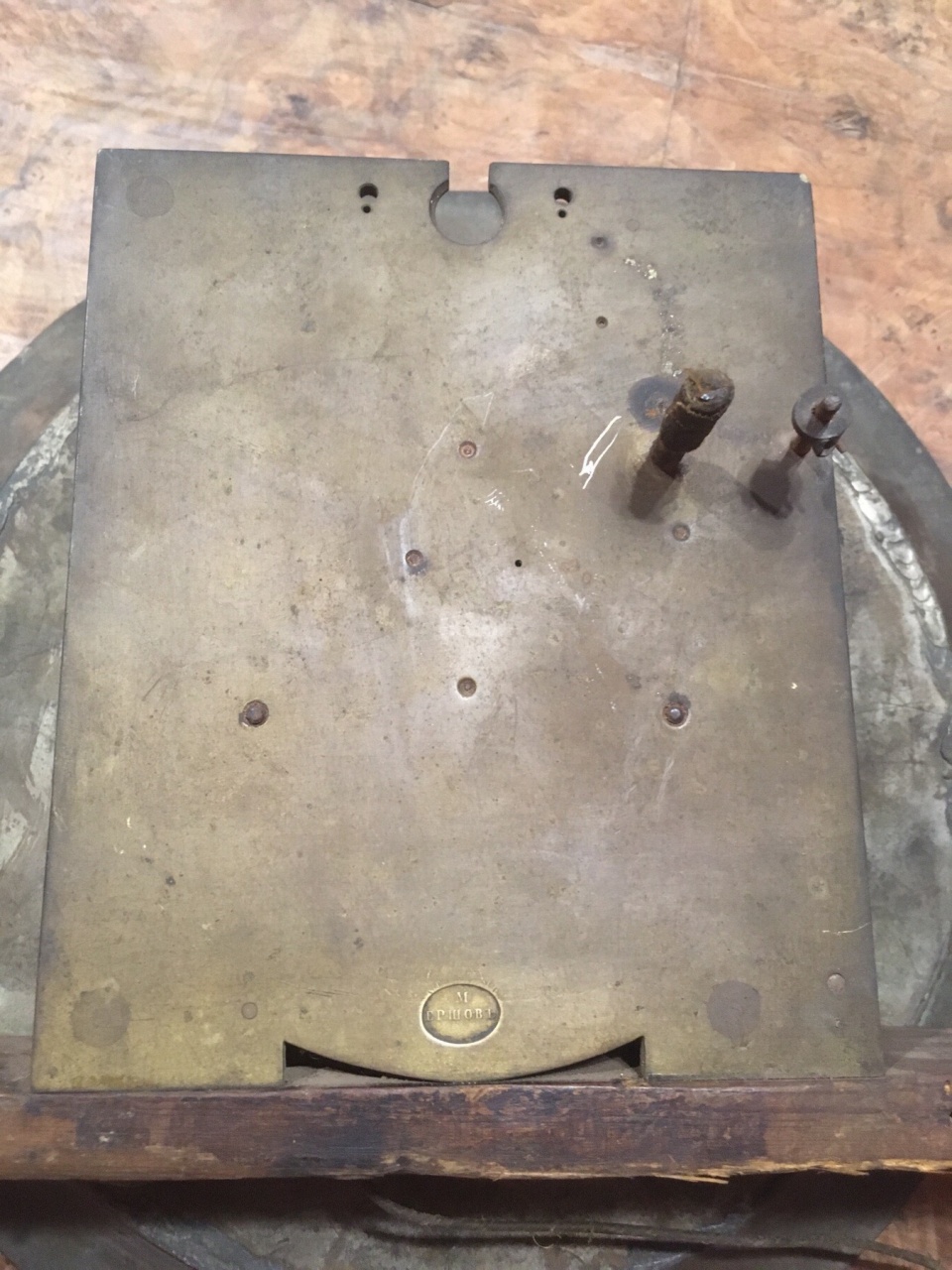

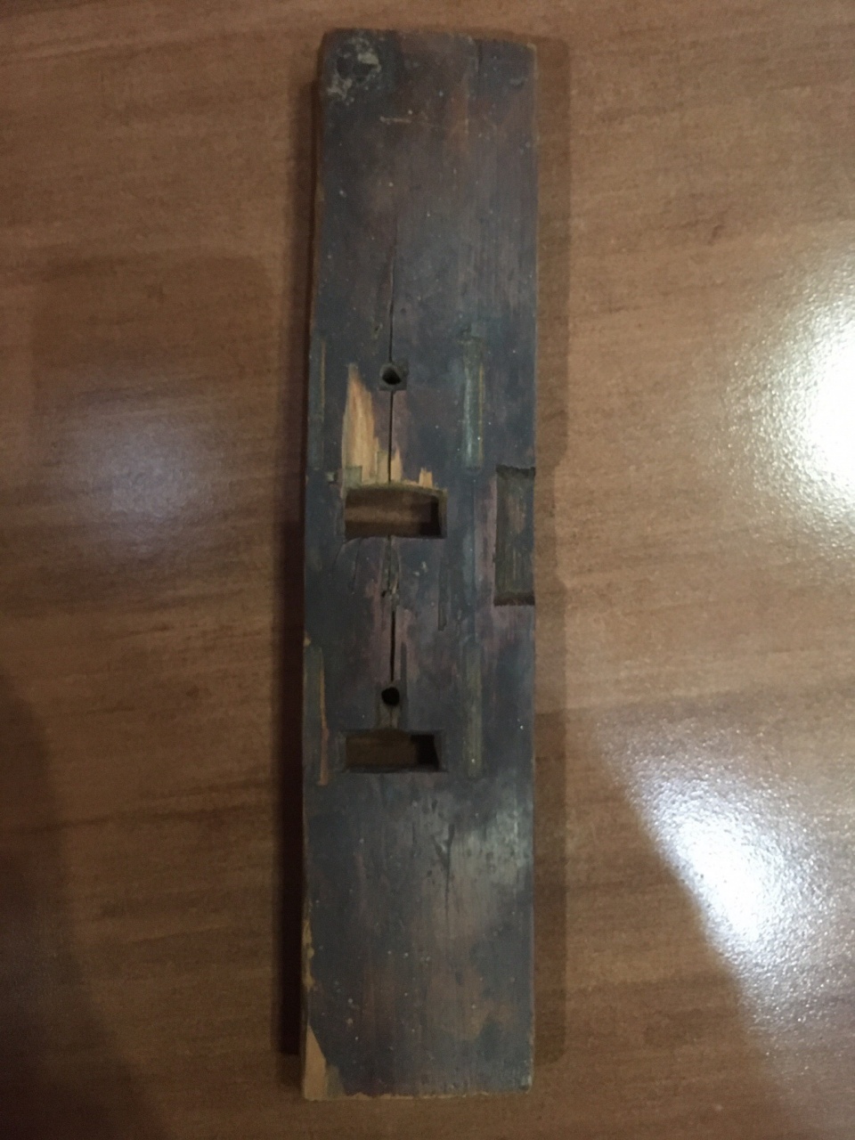

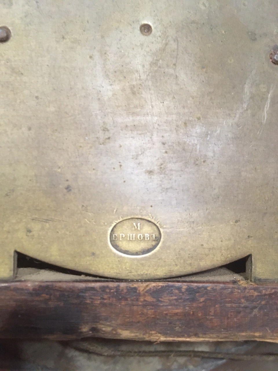

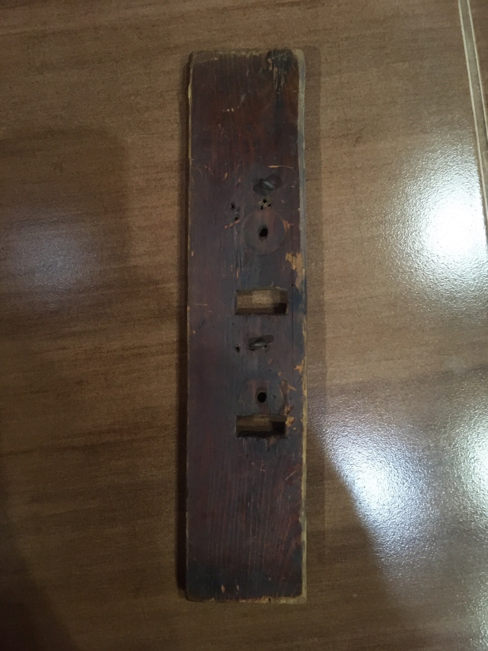

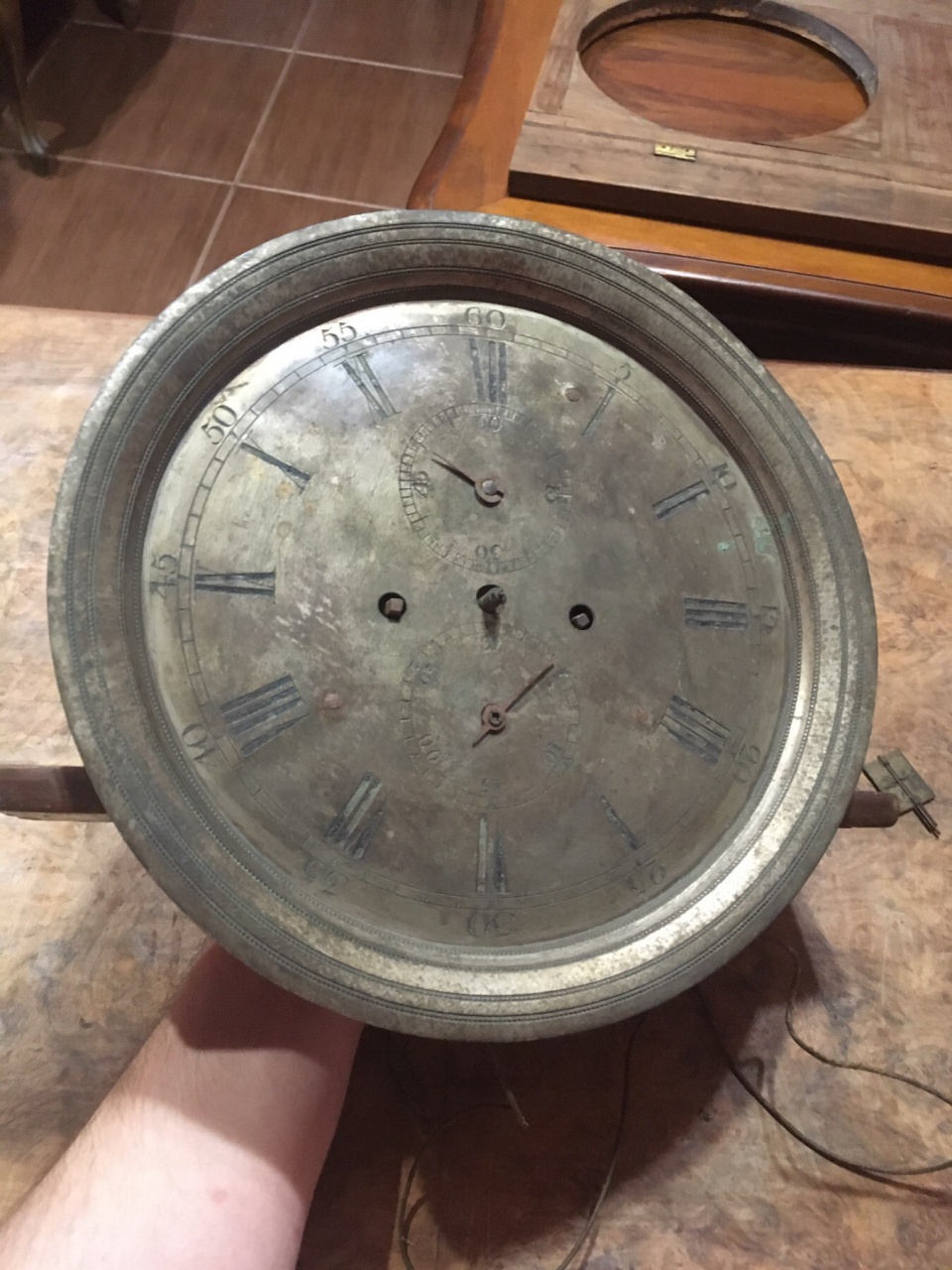

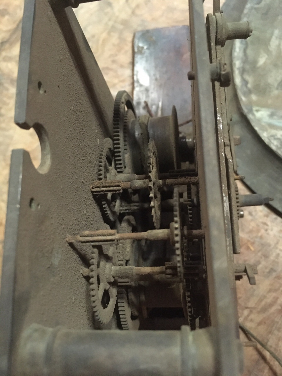

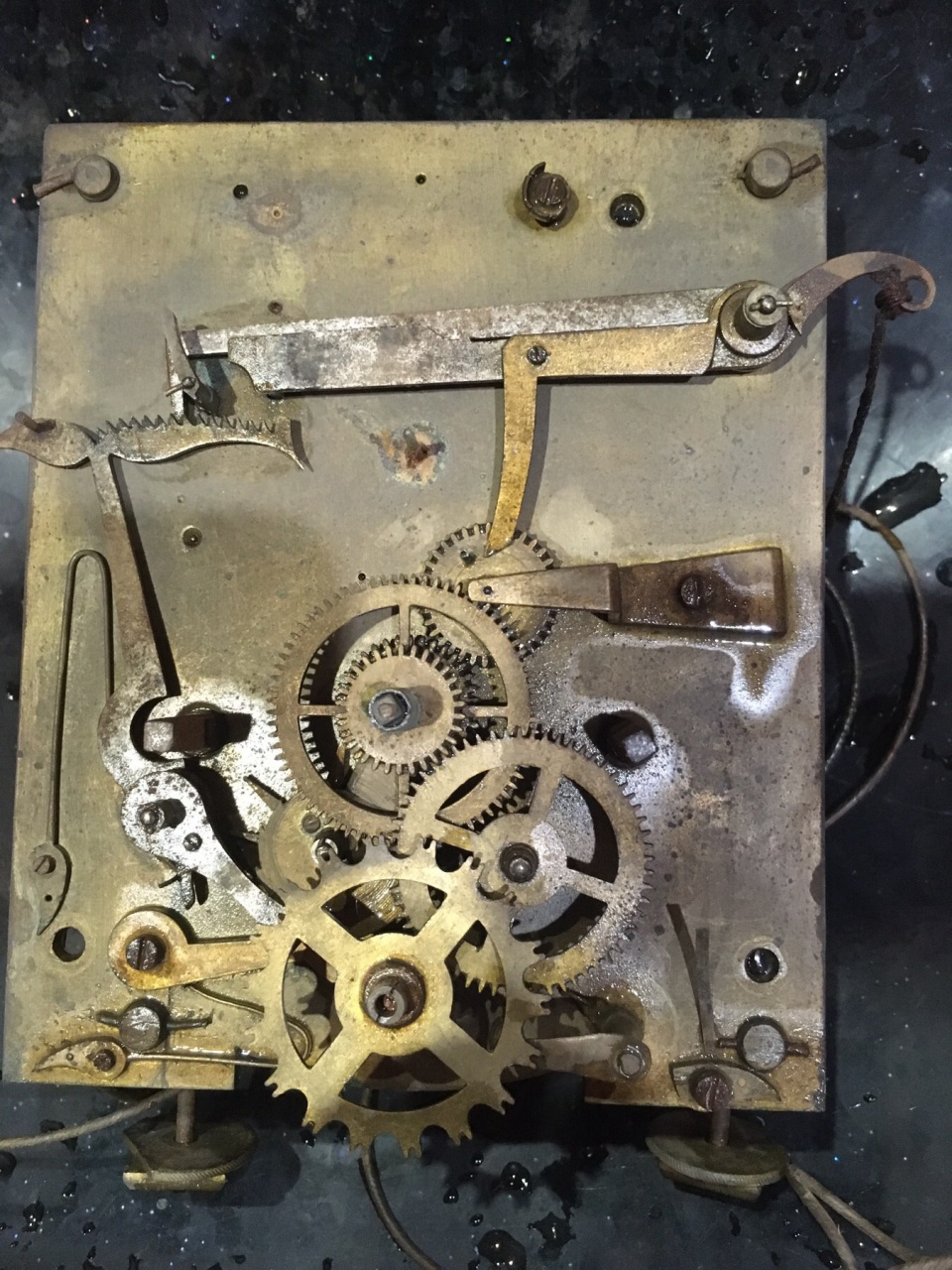

Всем здравствуйте. Может есть у кого фото анкерной вилки с механики Ершова?

Gurich1, доброго дня
Отбросив условности - механизм типовой, наверное если Вы скажете - какое расстояние от секундной стрелки до оси анкерной вилки, а так же диаметр анкерной шестеренки, то подходящих найдется много. У меня есть вариант тоже на 60 зубов, 35мм/35мм (наверное, это норма, когда они равны).
Интересный диск даты, расскажите как это работает, смысл в таком рисунке зубов.
И если не затруднит - покажите что еще осталось от часов - по механизму и корпусу.

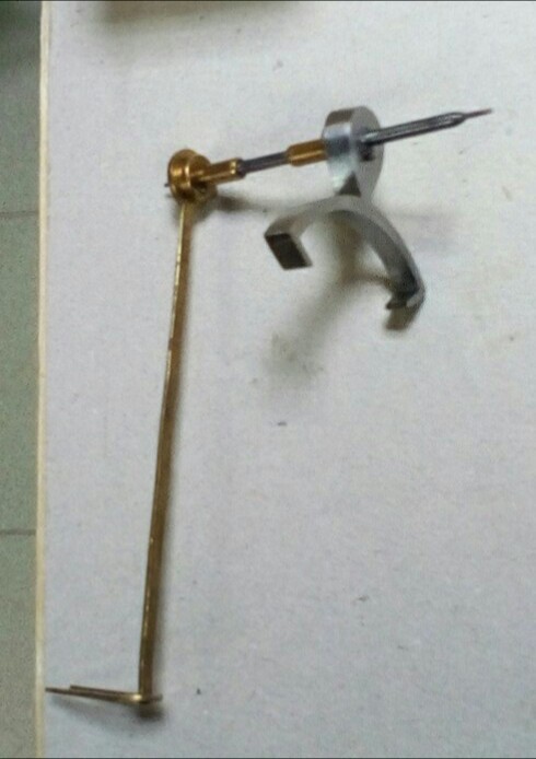

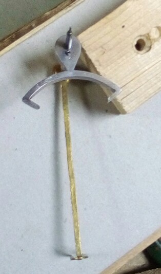

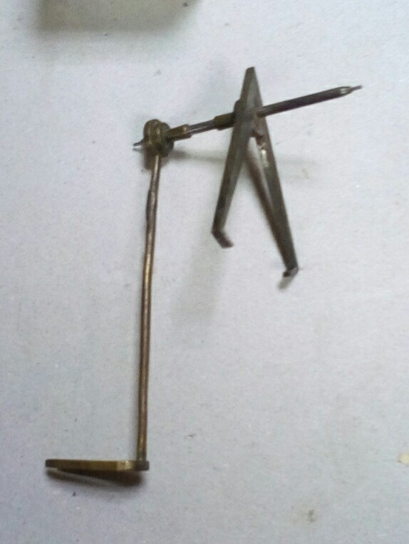

Коллеги, приветствую!
Гурам, Вас интересует форма вилки, или размеры ?
По форме встречаются разные, но наиболее характерные такие как на первом фото.
Клеймо Ершова вижу впервые, Олег вероятно что-то добавит, на мой взгляд это механизм середины 50 х годов.
И да, присоединяюсь к словам Александра, если ещё что-то есть от этих часов, покажите пожалуйста. В крайнем случае фото полки механизма (вид снизу) сделайте пожалуйста.

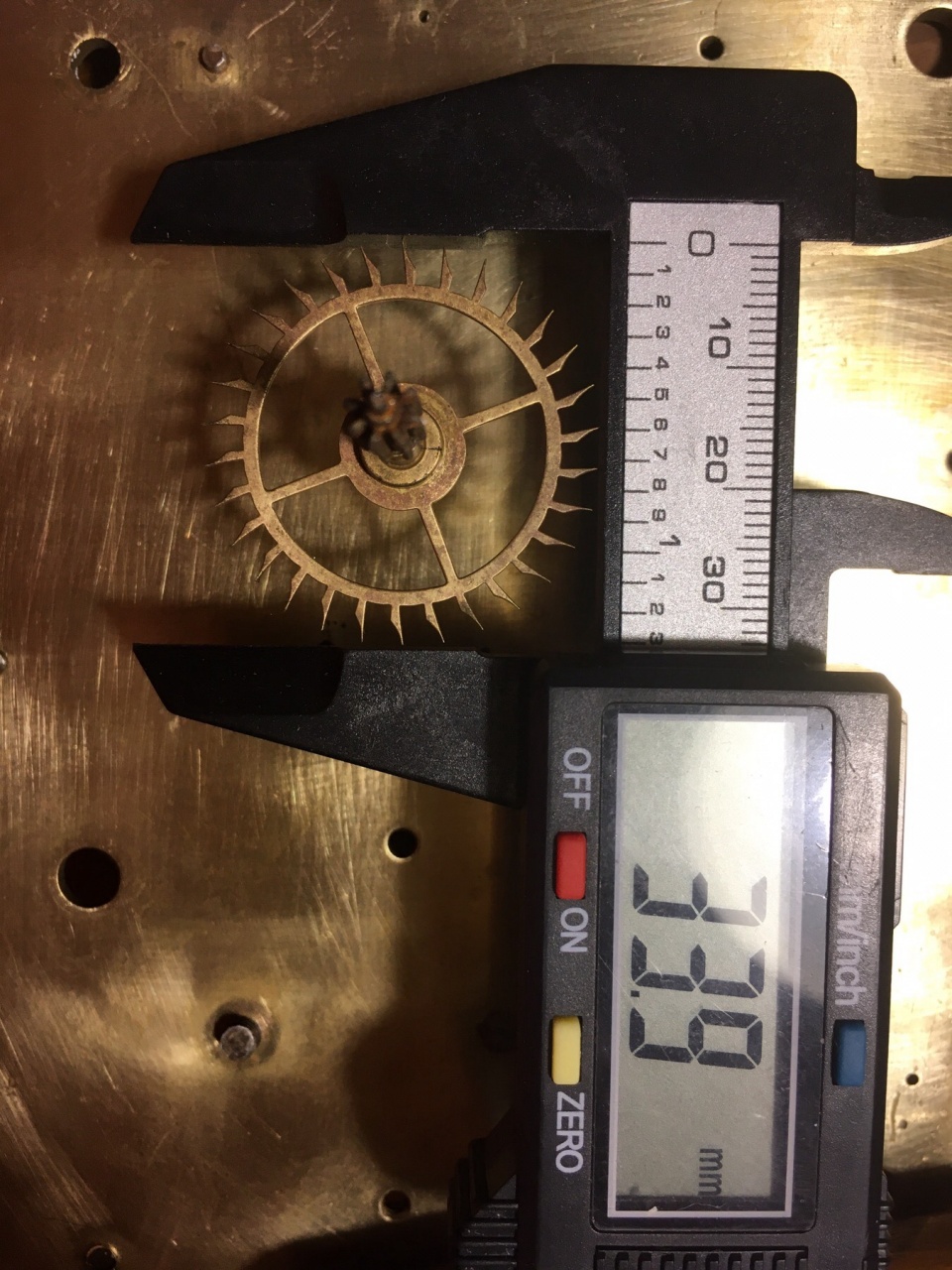

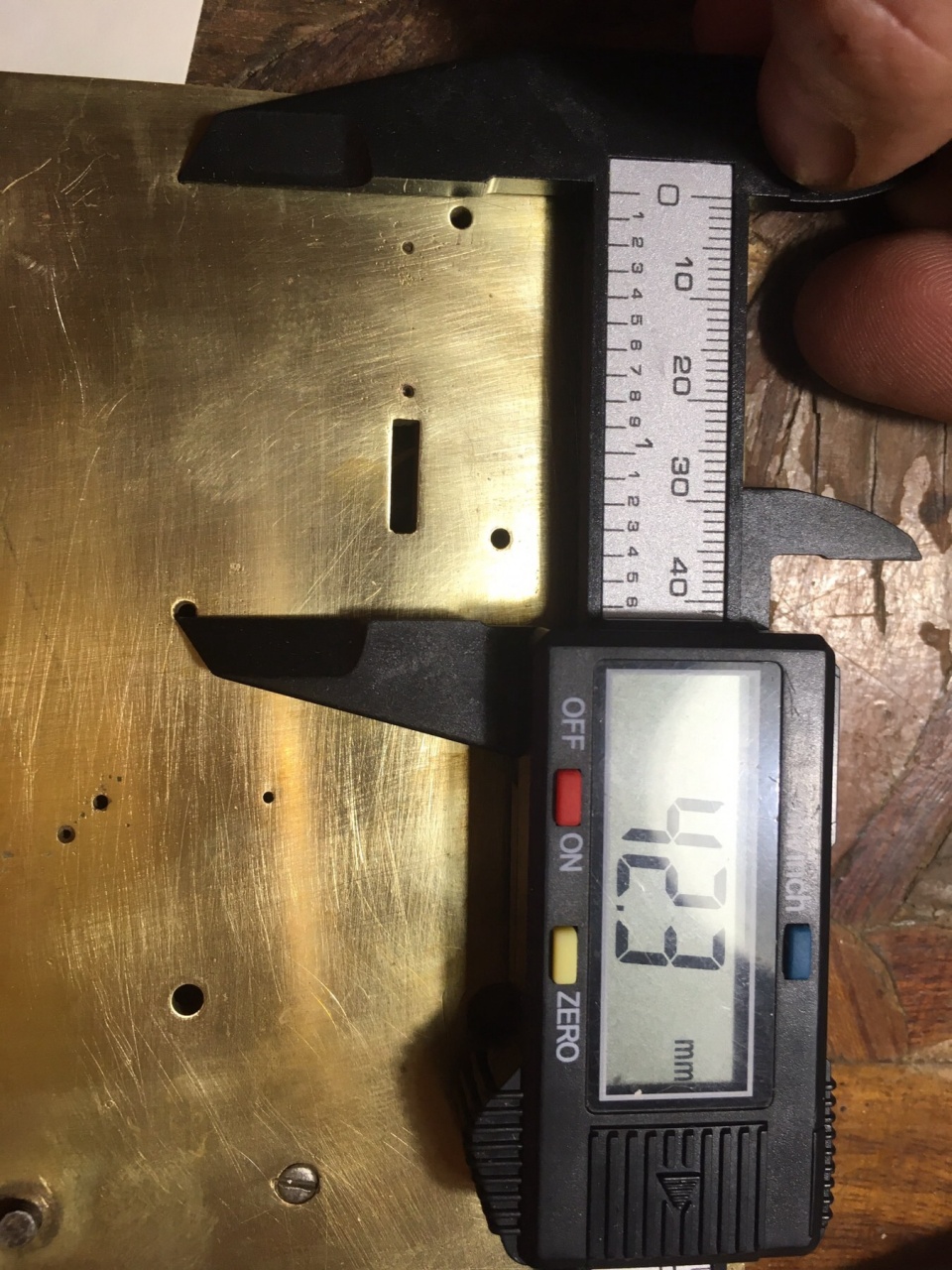

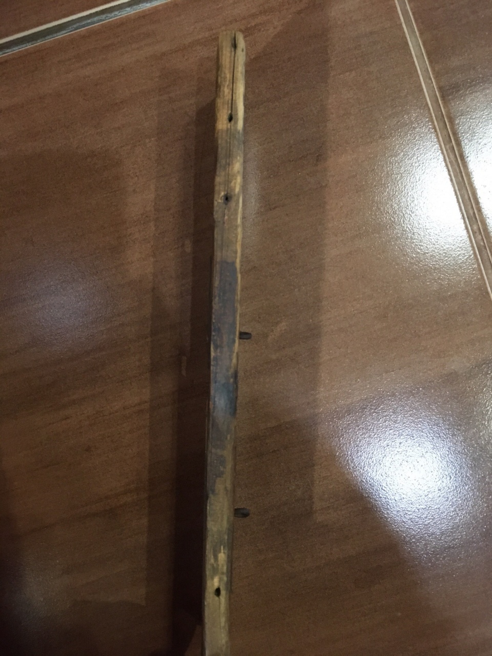

Спасибо! И какая должна быть длина маятника?

Сообщение от Gurich1 Посмотреть сообщение

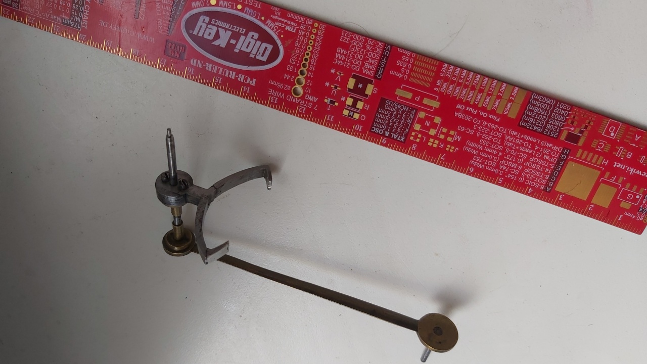

Спасибо за фото.
Получается, у меня ближе оси колеса и вилки, и мой похож на 1 вариант как показал Александр, а у Вас может и больше на 2 вариант. А может и больше зубов захватывал, чем обычно (если так вообще можно)...
На счет длины, математика говорит за то, что для прохода круга нужна 1 минута, а значит период колебаний - 2 сек, и соответсвенно формуле маятник должен быть примерно 1м. Но редуктор обычно рассчитан криво, на 50сек, например (почему то). У меня, например ~70см

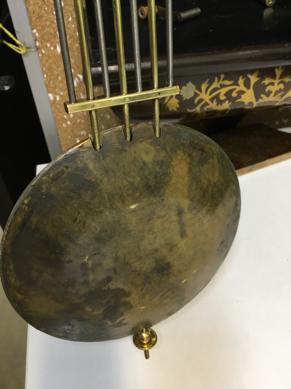

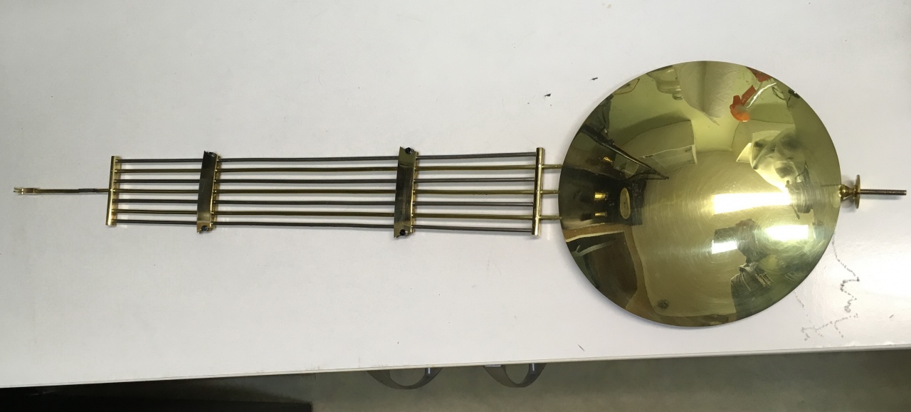

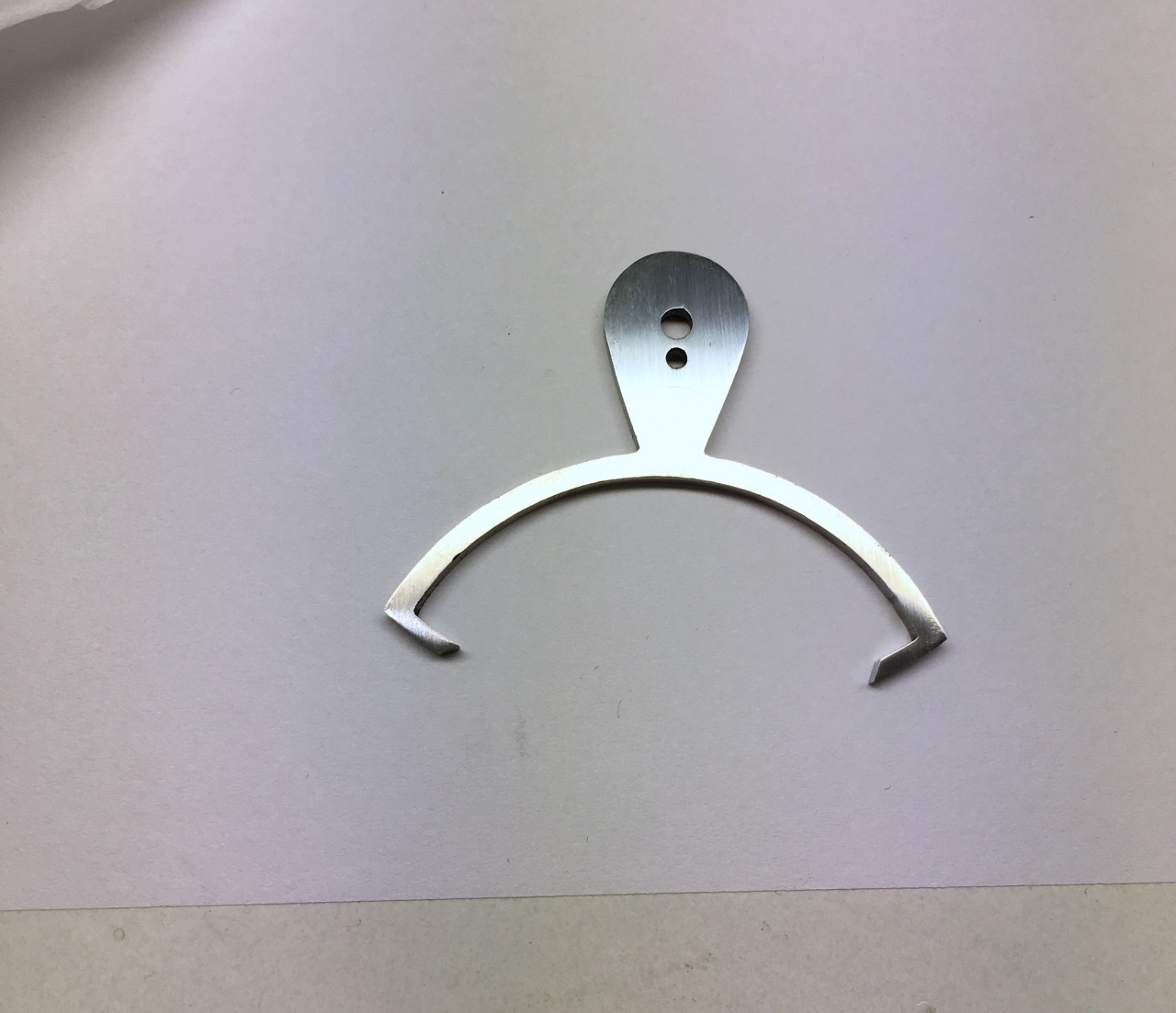

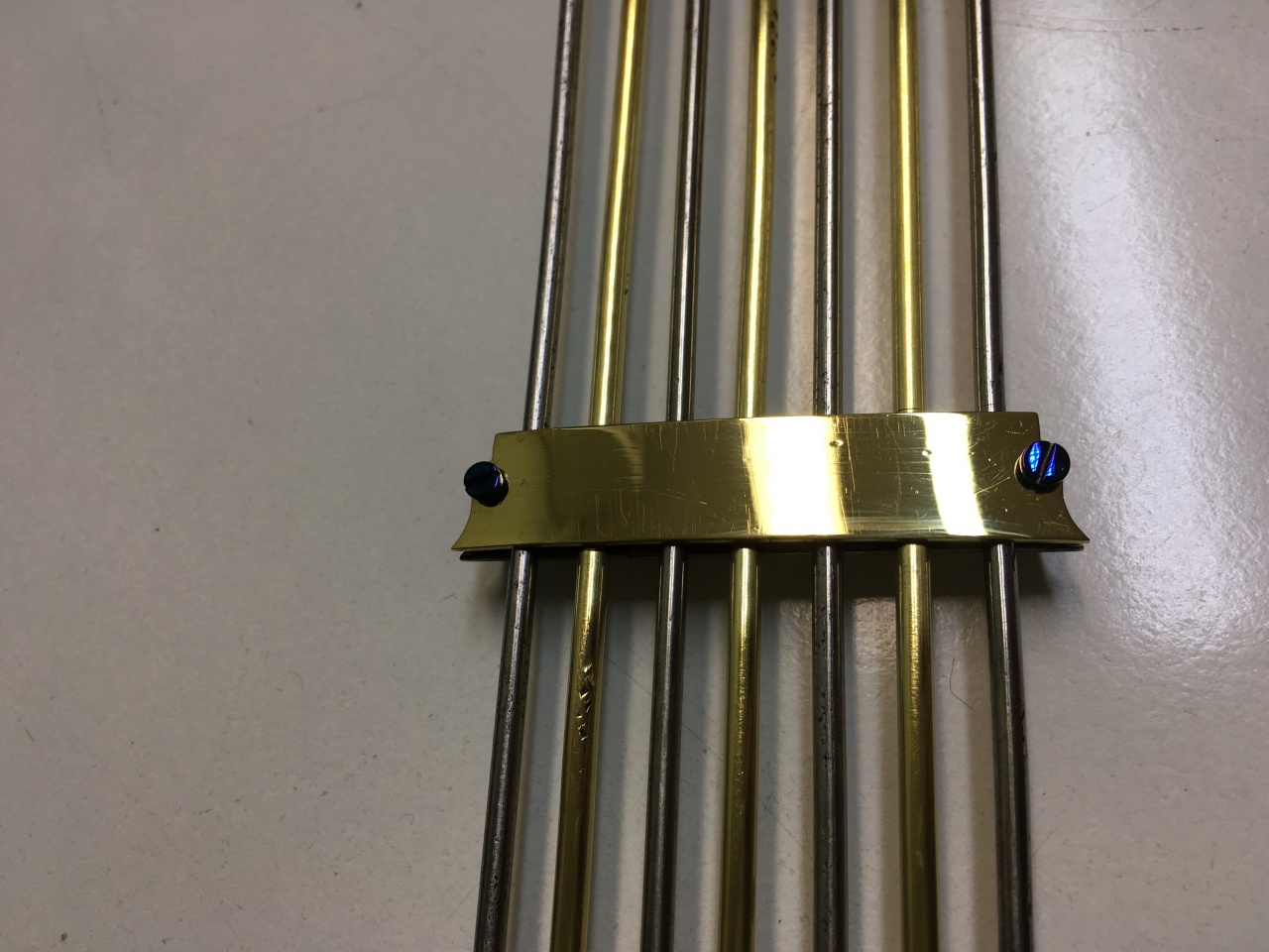

Гурам, добрый вечер!
Какой подарок любителям часов, вот спасибо Вам!
Это типичные харьковские "мастеровые" часы - часы ручной работы, а по датировке я абсолютно согласен с Сашей - середина 1850-х годов. Клеймо интересно само по себе (для такого рода часов в России это, скорее, было исключением, чем правилом), но более интересен мастер, о котором я, к примеру, пока еще даже и не слышал! Буква М в клейме, вероятно, не имя, а обозначение слова "Мастер", так было принято в старину. Обычно клейма читались именно так, к примеру, МПП - Мастер Петр Петров.
Поиск на скорую руку дал только одного Ершова среди множества фамилий жителей Харькова 19в:
"Ершов Иван Иванович (1855 — 15.08.1903) — похоронен в Харькове на Усекновенском кладбище." (из книги А.Ф.Парамонова "Энциклопедия фамилий Харьковской губернии"). Вероятно, это сын, родившийся, как раз, в эпоху активной деятельности мастера. Отсюда можно предположить, что самого мастера звали Иван.
Недавно Дмитрий публиковал процесс реставрации механизма других харьковских часов (пост 767 и дальше. Кстати, механизм там также был с клеймом). Дмитрий сделал шикарные фото: там и анкерная вилка и маятник и блочки и пр. Спасибо ему огромное! Думаю, при восстановлении надо отталкиваться от тех часов. Что же до маятников, то харьковские мастера обычно их делали вот такими, с накладными (не цельными) перемычками.
