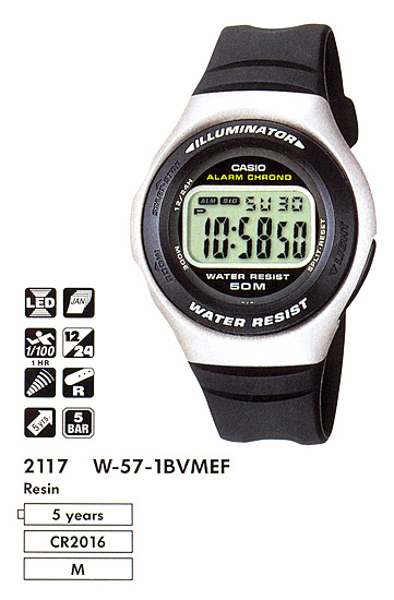

Обладаю часами Casio W-57-1B уже 3 года, изначально прислали в армию новыми, за полгода в армии часы снимались только в бане, да и то не всегда. Этим летом в Египте плавал с трубкой и маской, погружение да 6м, часы на руке! С сентября плаваю с нини в бассейне, засекаю время, проплыв дистанцию наживаю кнопку "stop",над водой.WR 50м. За все время ни разу не запотели, исправно работают. Хотя, может это потому что любимая девушка часы подарила
По поводу запотевания и шоков в частности, в часах(корпусе) явно не вакуум, и при определённых условиях появление конденсата допустимо. хоть и не приятно. Водозащита Casio на очень хорошем уровне.
