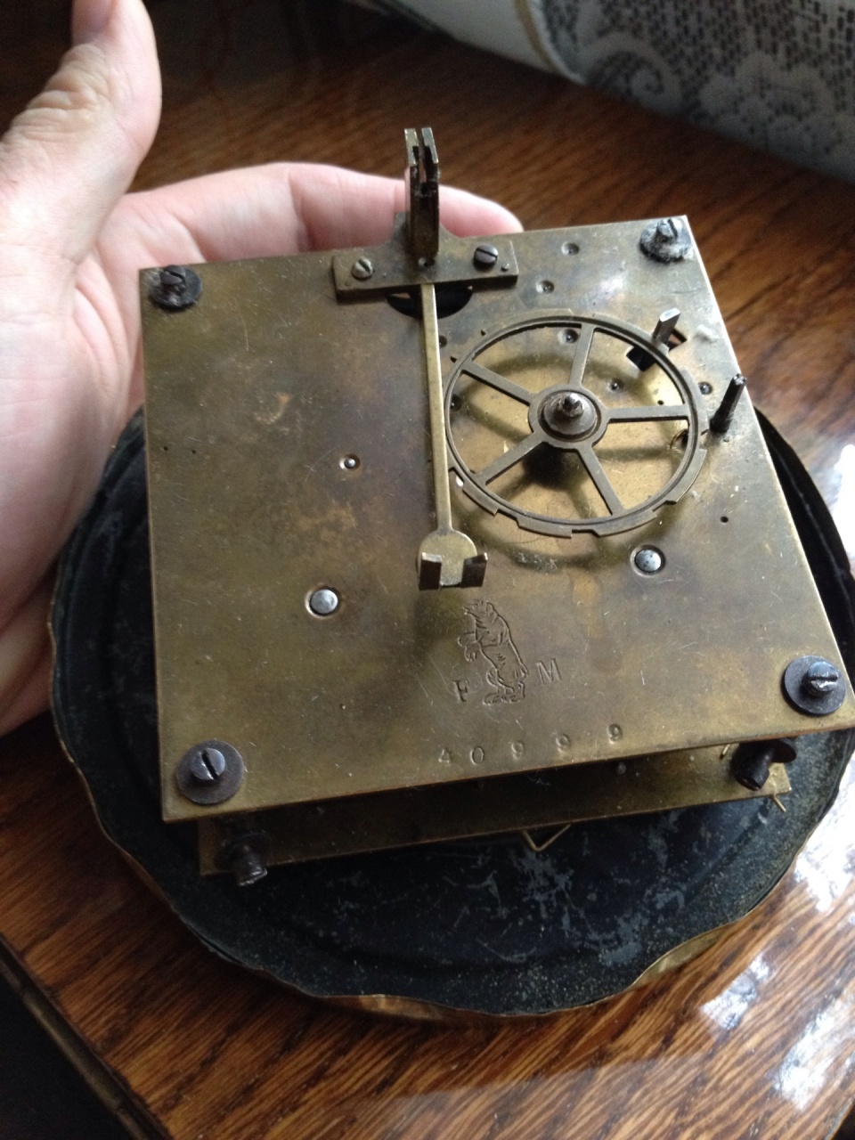

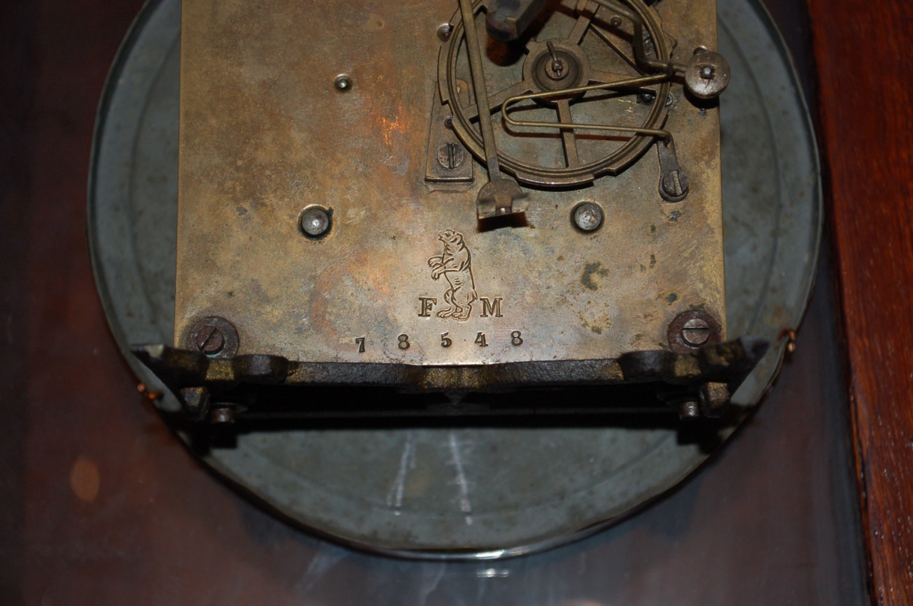

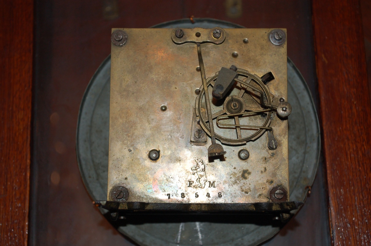

Добрый вечер, уважаемые форумчане!
Нужна ваша помощь в оценке данных часов, и их атрибуции:
я так понимаю, производитель механизма и производитель часов - разные фирмы? Как расшифровывается "FM" на механизме, и когда часы произведены?

Добрый вечер.
Как я понимаю, это ранний FMS.
А чем отличается производитель механизма от производителя часов? Производством ещё и корпусов? Так здесь просто ящичек со стеклом.

Прежде всего, корпус - самопал. Механизм - Мауте. По сути ценного тут только механизм. По цене трудно сказать в силу разности наших валют.

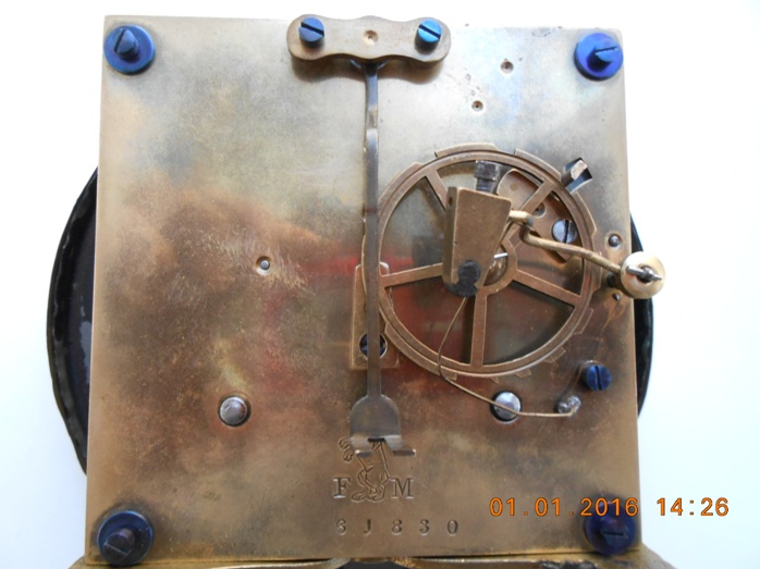

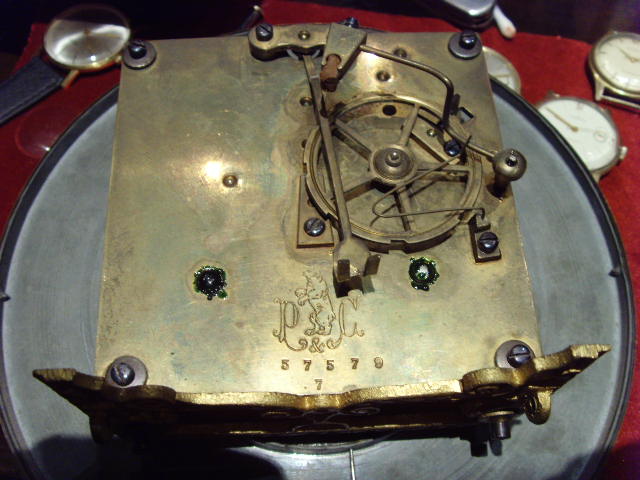

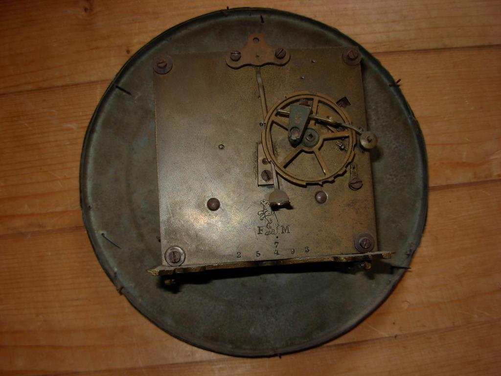

Сообщение от Shar Посмотреть сообщение
Добрый вечер!
Берлинский медведь с буквами FM H.H.Schmidt в своём "Lexikon" относит к фирме, которая не производила самостоятельно механизмы "Uhrenfabrik Fr.Muller". При этом нет документов, подтверждающих регистрацию клейма.
Это клеймо, появившееся после банкротства торговой фирмы "Paarmann & Cohn" (фото 4) с таким же медведем и буквами "P&C" использовалось на механизмах Mauthe достаточно длительное время.
Ваш механизм произведён в самом начале 20 века.

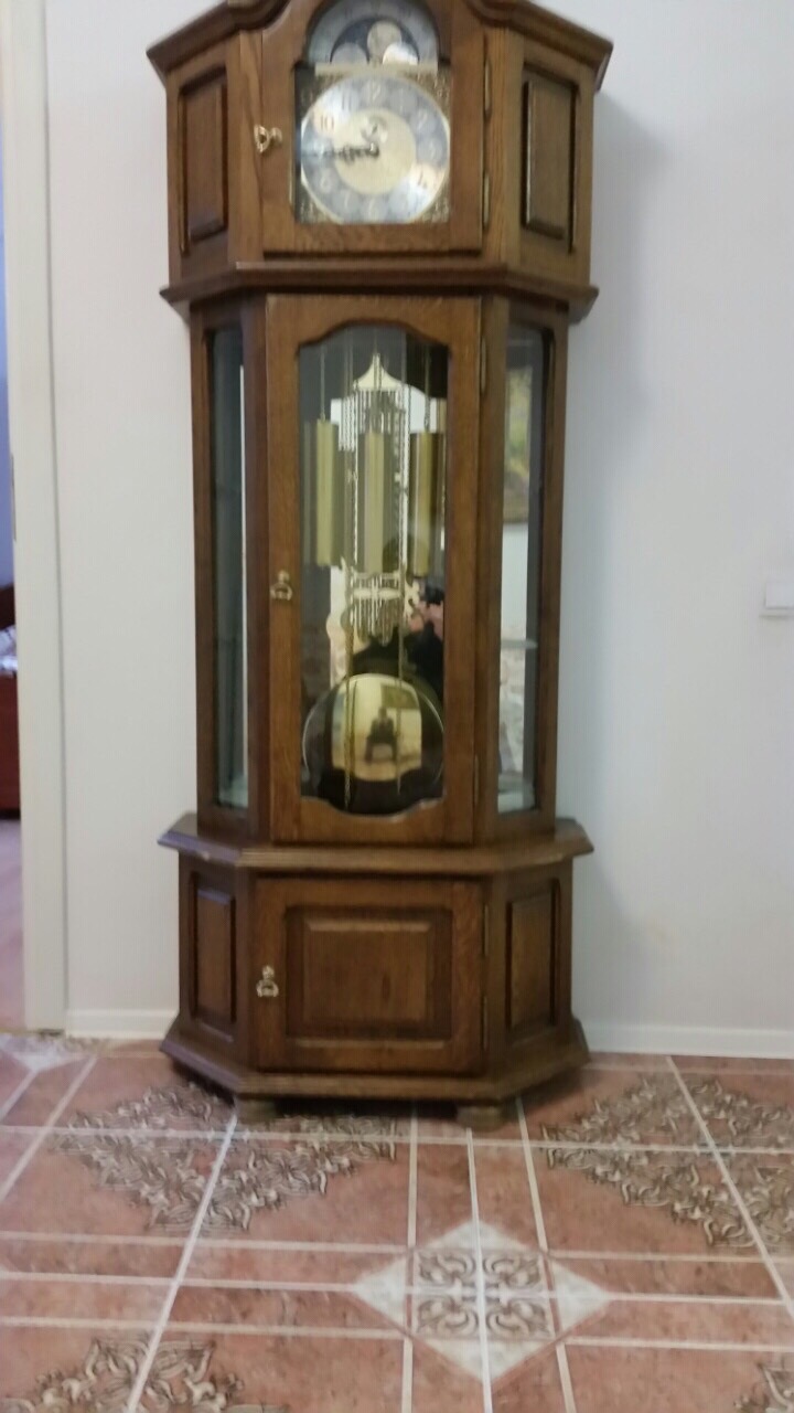

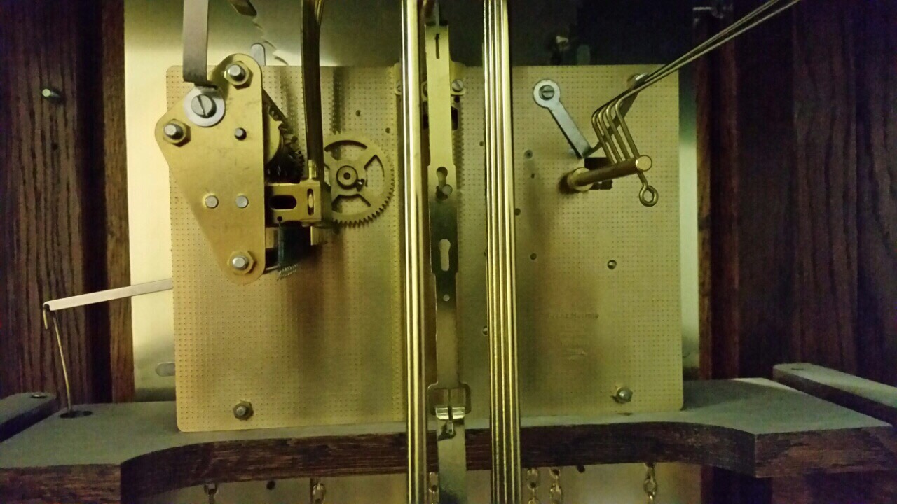

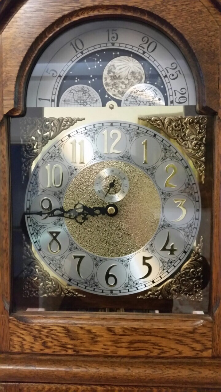

Помогите оценить часы Hermle
Предложили мне купить напольные часы Hermle, состояние хорошее. Продавец теряется в цене, а я хочу их купить, но не знаю сколько предложить (чтобы всё по-чесному). Уважаемые знатоки напольных часов! Дайте совет по качеству и цене. Всем заранее спасибо.
