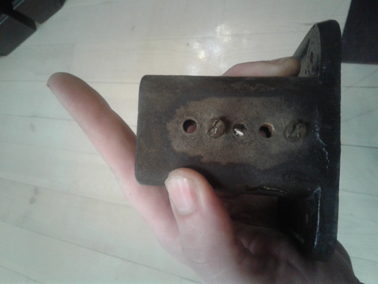

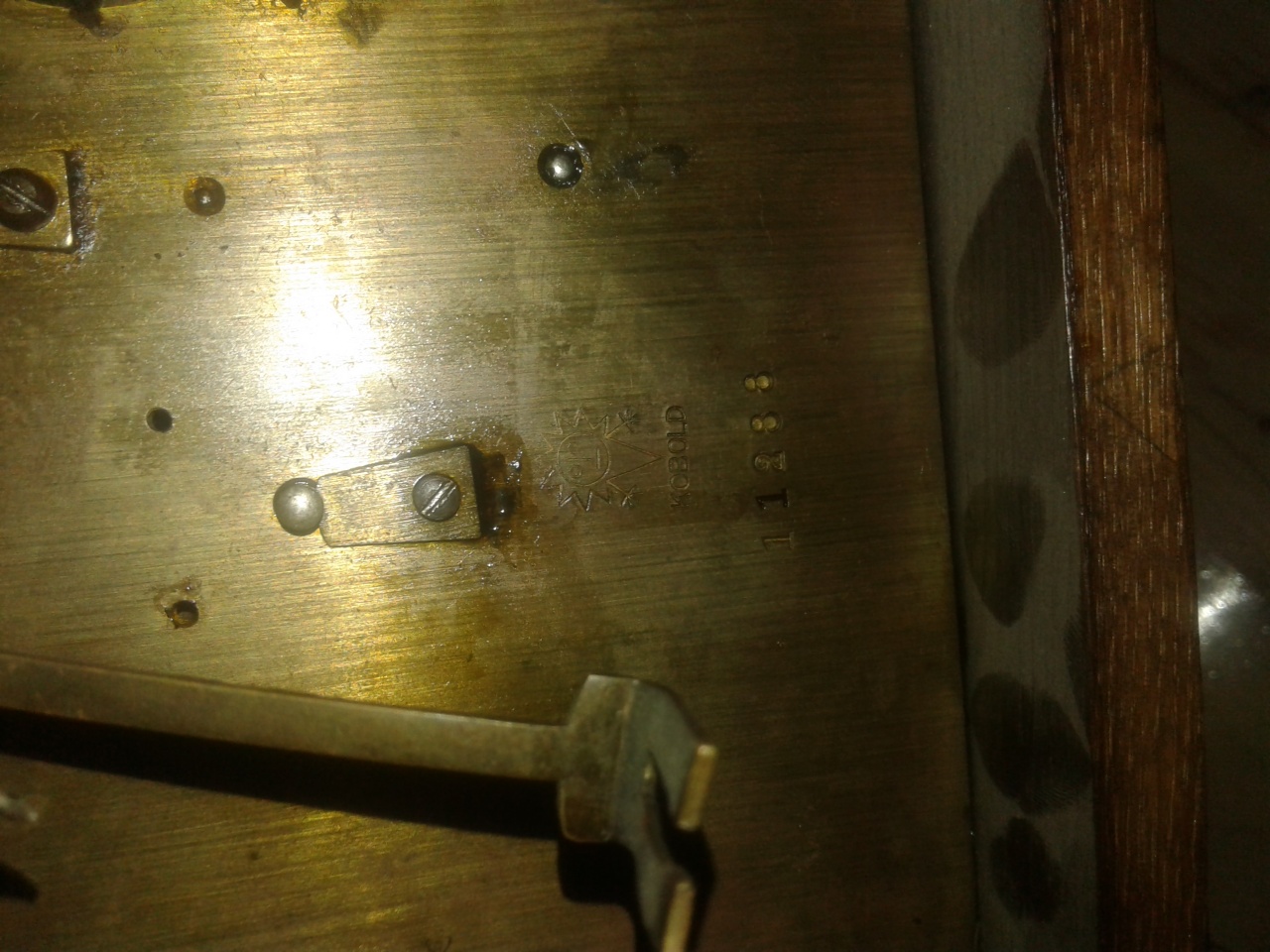

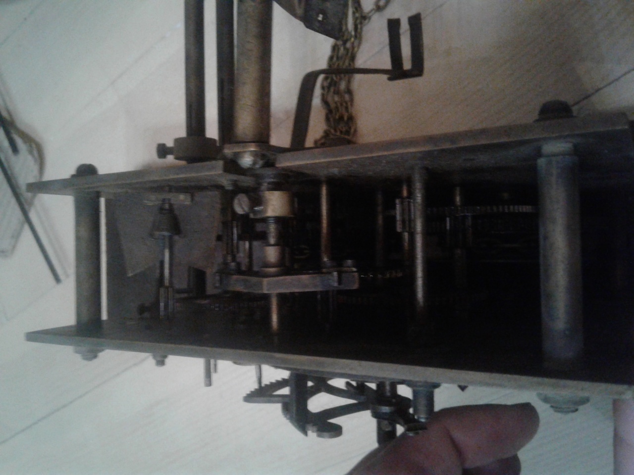

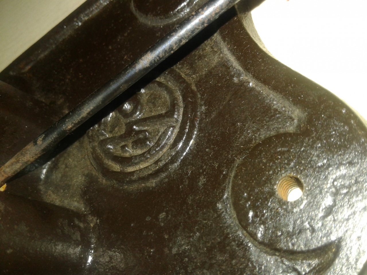

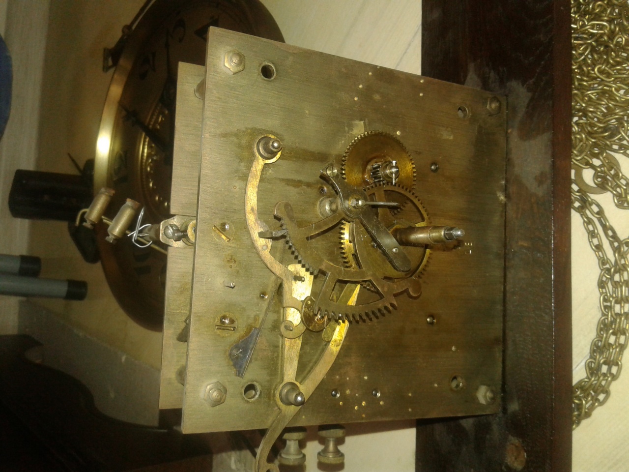

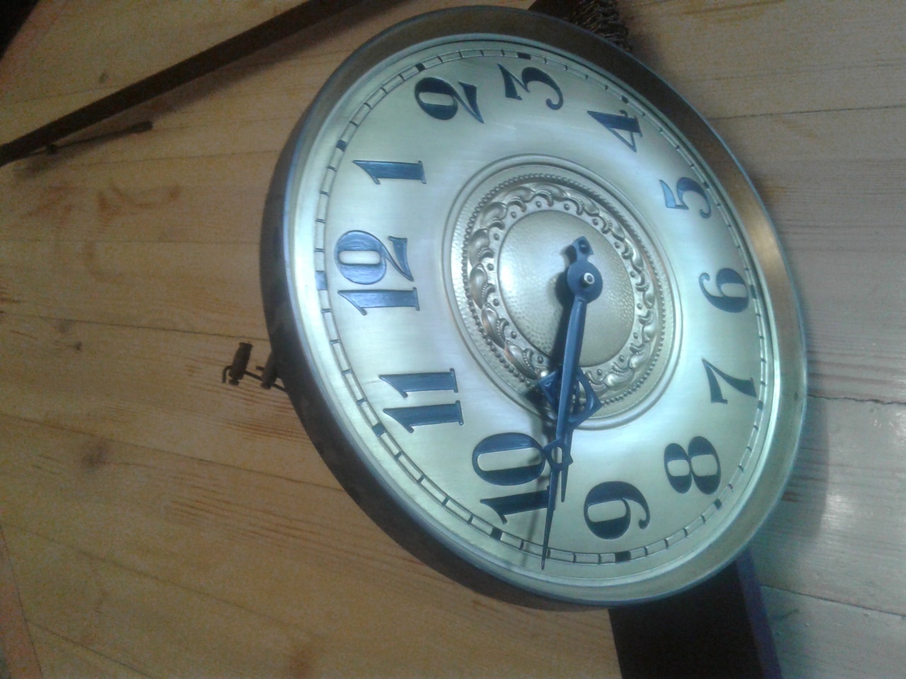

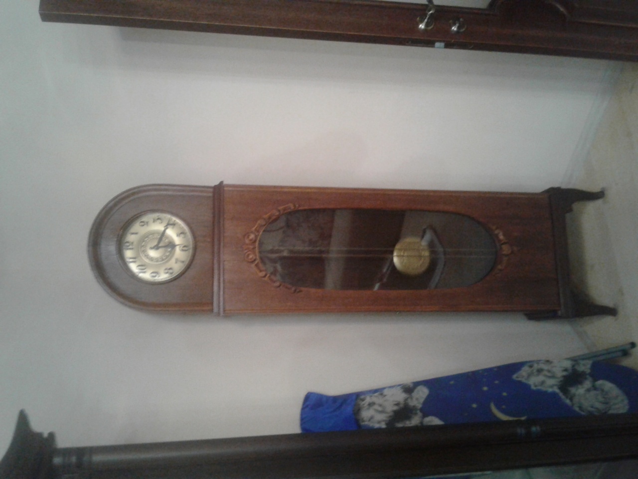

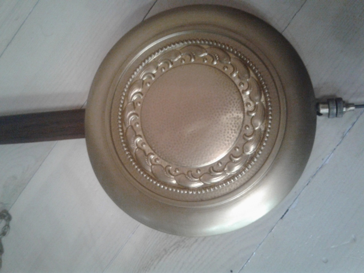

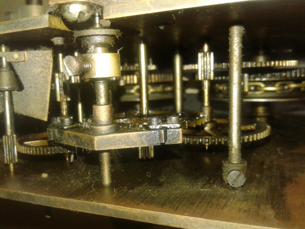

купил напольники
Добрый вечер посомневался и все таки купил свои первые напольные часы. Сторговался за 350 у.е. состояние и масштаб работ слегка пугает но.... Так что теперь буду докучать заранее прошу прощения... Для начала хотел бы выслушать общее впечатление и мнение форумчан. И может кто подскажет где почитать про фирму кобальт , кроме инфы в микролисте ничего не нашел.

Фирма "Эрнст Коболд" производила очень высокого качества часы с отличными механизмами. Фирма была основана после первой мировой войны в 1920 году в неблагоприятных экономических условиях и не смогла развиваться должным образом. В 1924 году в фирме Эрнст Кобольд было менее 20 сотрудников и производились кроме часов также скоросто- и высотомеры. Вероятно, из-за экономических трудностей, дочерняя компания была открыта в 1925 году в Hornberg в Шварцвальдею В 1928 году было последнее упоминание о компании Kobold.
На американском форуме NAWCC встречаются такие часы, да и на нашем тоже встречались.

Игорь, добрый день! От фабрики Эрнеста Кобольда, находившейся некогда в Хорнберге (Hornberg), в земле Баден-Вюртемберг, не осталось почти ничего, даже воспоминаний. Зато есть вот такое письмо... Может кто переведет)) Работала фабрика в 1921-25 годах.
Но в отличном состоянии! Я бы сказал что утраты эти расходный материал, сущая мелочь. Пендель Вы уже наверняка знаете как сделать, проволочки для молотков у сварщиков найдёте, только высверлить обломы, самих молоточков наточить или на развалах и аукционах как грязи, а вот с прутками гонгов сложней - там слух судья. А помыть вообще не разбирая - в керосин их, к стати он даёт при высыхании тончайшую плёнку и тогда бронза дольше не тускнеет. Есть подозрение, что платины под лаком, керосин их не растворит.
Напольные - это такие танки не убиваемые, скорей об них руки свои вывихнешь чем их повредишь, так что смелей!
И конечно позвольте поздравить - первые напольные, с чего-то же надо начинать...

Состояние нормальное.
Молотки не проблема, с гонгом будет посложнее, тут слух музыкальный нужен чтобы красиво звучали.
Кстати реечная система боя очень похожа на кензливскую.
