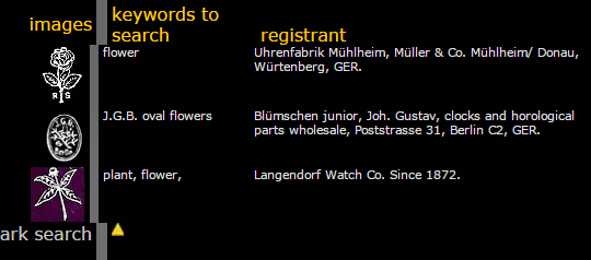

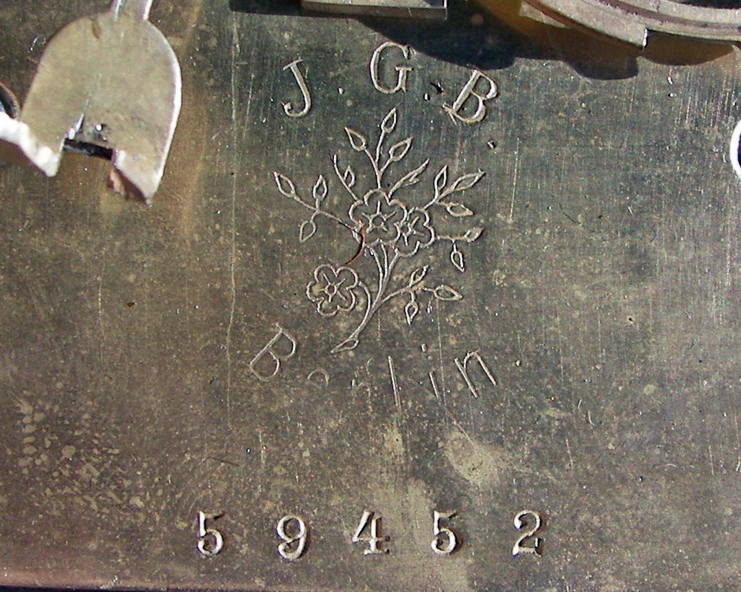

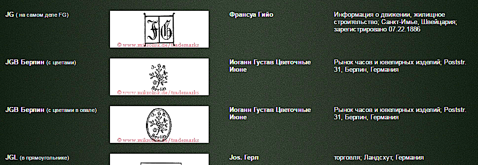

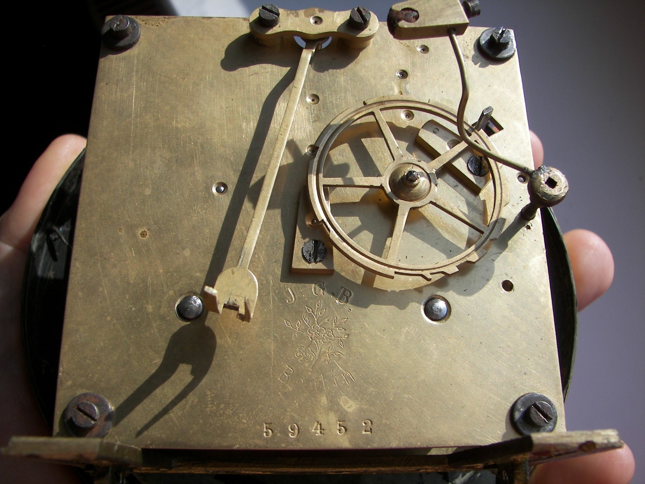

Механизм JGB информация?
Есть такой механизм.Нашел скудную информацию.Интересно год и любая инфа.

Добрый день!
Это типовой механизм FMS (Mauthe) второй половины 1890-х годов, клейменый логотипом крупного берлинского торгового дома.
С уважением,
Олег
Музей "Русские часы"
https://vk.com/russianclocks

Сообщение от Oled Посмотреть сообщение
Добрый день!
С уважением,
Олег
Спасибо.Я так понял,что это так сказать дистрибьютор.Сам не производил.В нем очень быстрый бой.Все родное.Видимо так задумано производителем.Это второй механизм с таким ускоренным боем попадается.Не совсем нравится,честно говоря.Говорят,что можно на "ветрянку"грузики наклеить,дабы замедлить.Не повлияет ли это вмешательство на механизм.

Да, можно немного утяжелить лопасти ветряка или увеличить их рабочие поверхности.

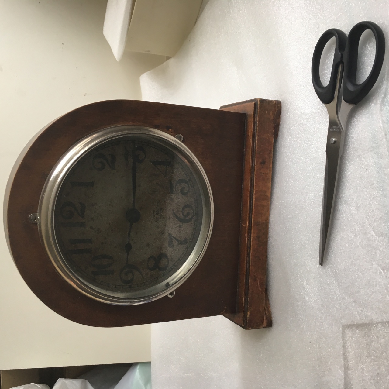

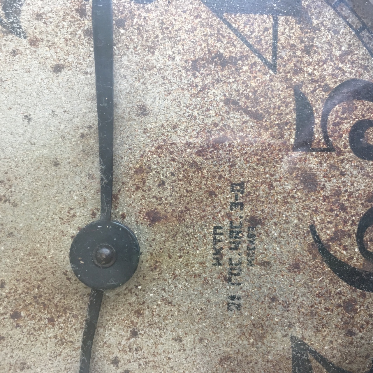

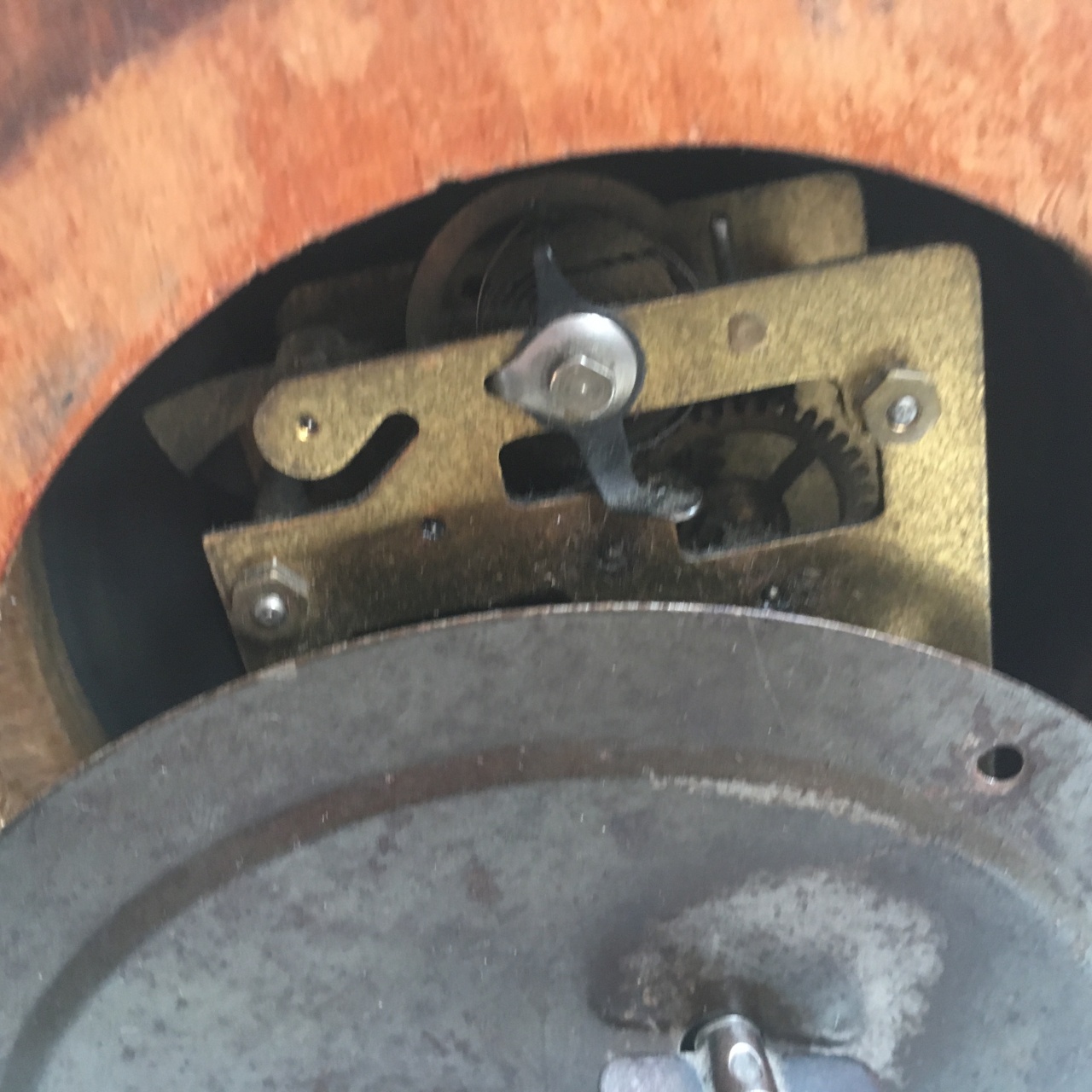

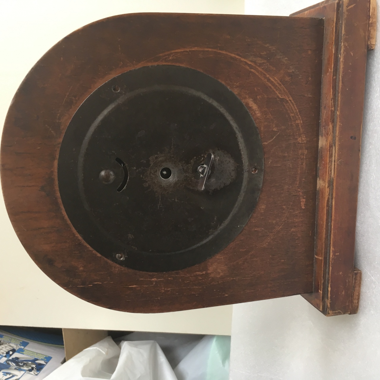

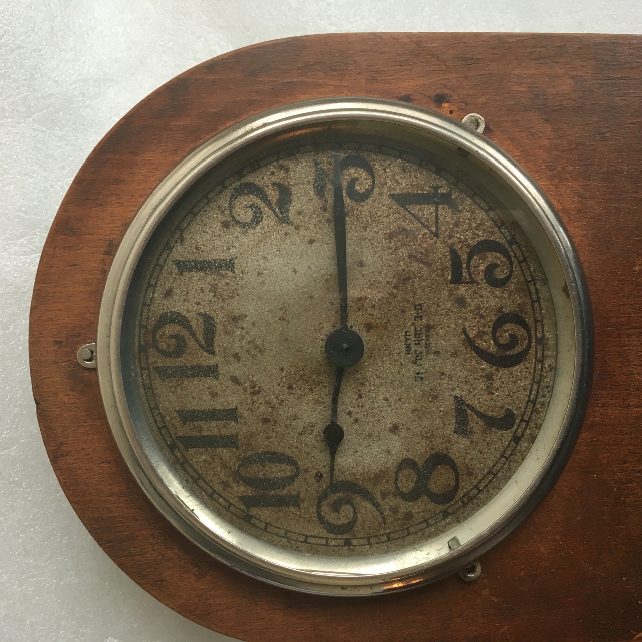

Настольные часы дерево - есть ли у них какая-то ценность?
Здравствуйте снова
Подготовка к переезду помогает обнаружить множество вещей, про которые уже забыл (или вовсе не знал). Моя "часовая" полоса продолжается.
Есть в наличии: довоенные деревянные настольные часы. Не ходят. Циферблат покрылся ржавчиной. НКТП, 21 гос.часовой завод.
Есть ли у них какая-то ценность? Посоветуйте плиз.

какая-то ценность есть, но небольшая
спросите здесь
http://forum.watch.ru/forumdisplay.php?f=35
