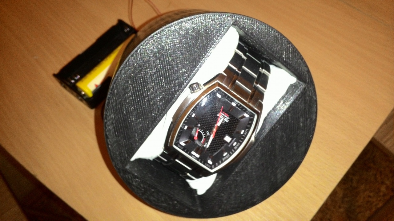

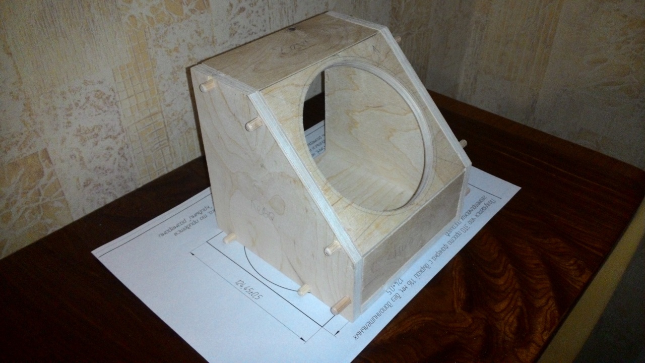

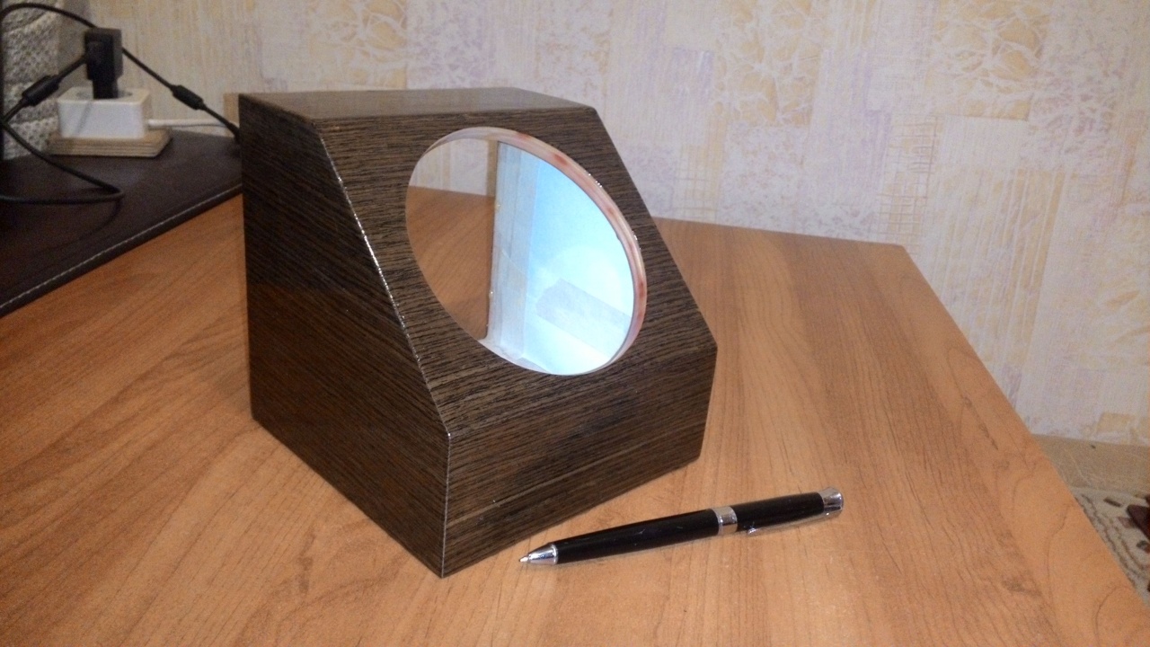

Приветствую!
Всё-таки я уверен, что подобрав правильное число оборотов и алгоритм режимов (влево - вправо - стоянка), возможно сделать правильный виндер.
Поэтому начал с товарищем делать виндер под себя Уже практически готов корпус, механическая часть и программное обеспечение.
Обсуждение, критика и вопросы приветствуются!
ID:	1360473 Нажмите на изображение для увеличения
ID:	1360474 Нажмите на изображение для увеличения
ID:	1360475 Нажмите на изображение для увеличения
ID:	1360476 Нажмите на изображение для увеличения
Что хочу получить в итоге: Виндер с возможностью поддерживать часы "в тонусе", т.е. не крутить до посинения, а держать оставленные в нём часы наполовину заведёнными (на моей модели есть индикатор запаса хода). Планирую реализовать это с помощью алгоритма работы виндера: минуты вращения - часы стоянки. Сегодня был первый запуск мех. части, и стоящие часы пошли через 15 минут вращения. Это с учётом того, что питание подавалось напрямую от аккумулятора (без программной обработки с достаточно высокой скоростью вращения).
Так же будет возможность управлять режимами работы виндера со смартфона.
