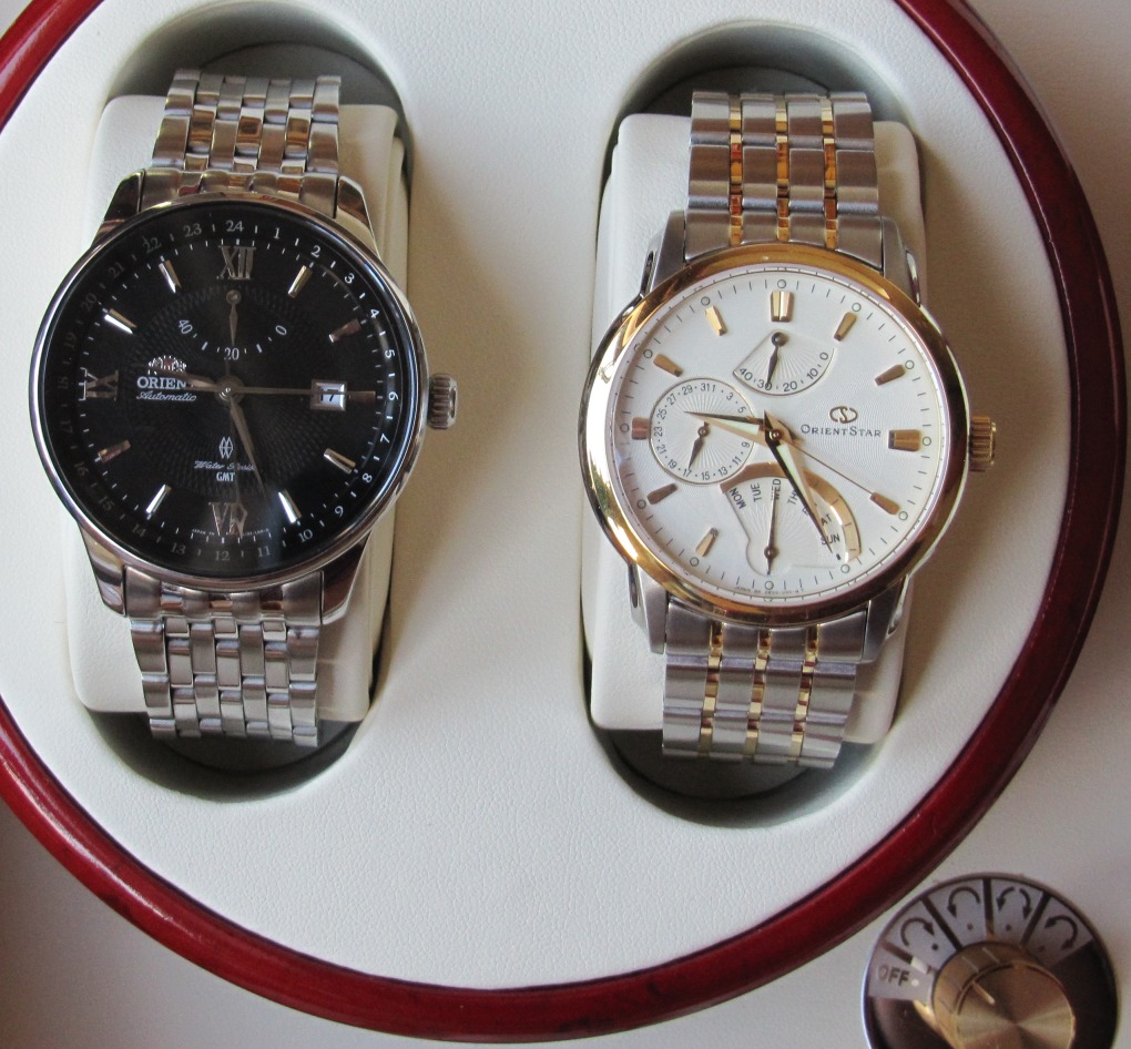

Сообщение от JazzKungFu Посмотреть сообщение
Как может один и тот же режим выполнять одновременно 3 противоположные друг-другу функции
Запас хода часы набирают нелинейно. Первая половина запаса набирается достаточно быстро. Вторая - гораздо медленнее. Чем дальше к максимуму, тем медленнее. Это влияет на поведение часов в шкатулке.
Сообщение от Subslim Посмотреть сообщение
кто-то по ночам тупо свет время от времени выключает
Это черепашки ниндзя. Часы после недельного круглосуточного нахождения в вайндере, работающем в автоматическом режиме.

Сообщение от ultimate Посмотреть сообщение
Ув. Sergey1971 упоминал о "великолепной эффективности автоподзавода Ориентов". У меня японцев нет, мне это оценить сложно. Теоретически, высокая эффективность системы автоподзавода может означать повышенную "сопротивляемость" вращению ротора. С учетом ваших слов о повышении эффективности завода при увеличении угла наклона (подложить книгу) - это похоже на правду.
Проверить несложно - завести часы на максимум, разместить их в виндере обратной стороной наружу и посмотреть. Ротор часов при этом должен "вращаться вместе с часами". Если же ротор будет "всё время внизу" - да, мы имеем дело с альтернативной физикой, ). Но это вряд ли.
Необязательно снимать это на видео. Достаточно, я думаю, посмотреть и сказать. У Вас это займет полчаса. Иначе, мы еще полгода будем тут гадать по какому каналу обратной связи часы сообщают виндеру о степени сжатости спирали баланса и тот корректирует кол-во оборотов онлайн, ).
Эту фразу не понял, .
Да, у меня такое же мнение. Наиболее быстрее заводятся ориент стар, дальше обычный ориент, дальше примерно на одном уровне сейки и тиссо. Ориенты наиболее быстро заводящиеся.
Тут как раз заметен главный недостаток вайндера. Если часы в вайндере имеют достаточно высокий уровень завода, то утром надев часы у человека подвижного (или работа подвижная), они быстро заряжаются до максимума и целый день на максимуме заряда, что явно и будет влиять на преждевременный износ.
А так вайндер с корректно выбранным режимом никакого отрицательно влияния не окажет, хоть там часы будут месяцами крутиться. Может быть наиболее эффективным был бы вайндер, поддерживающий минимальный заряд на уровне 5-10%, не более.
К сожалению у меня все часы только с браслетами, нужно разъединять его, а с учётом того, что у меня в последних была ооочень большая проблема со шпильками, это пока надолго отбило желание лазить в любые часы.
http://forum.watch.ru/showpost.php?p...&postcount=140
Правда возникают закономерные вопросы. Я один что-ли с японцами-индикаторами и шкатулкой? У всех остальных любые часы с индикаторами в вайндере зашкаливают в любом режиме?
Эту фразу не понял
Имелось ввиду, что в вайндере у меня часы не только заводятся, но и заряд спадает с максимума вниз до некоторого уровня и остаётся на этом уровне вечно.
