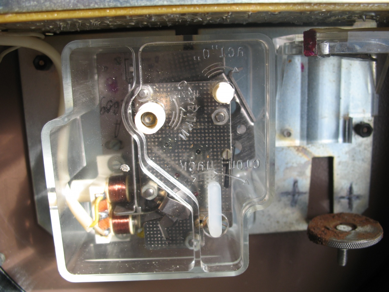

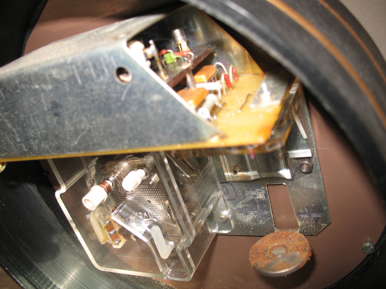

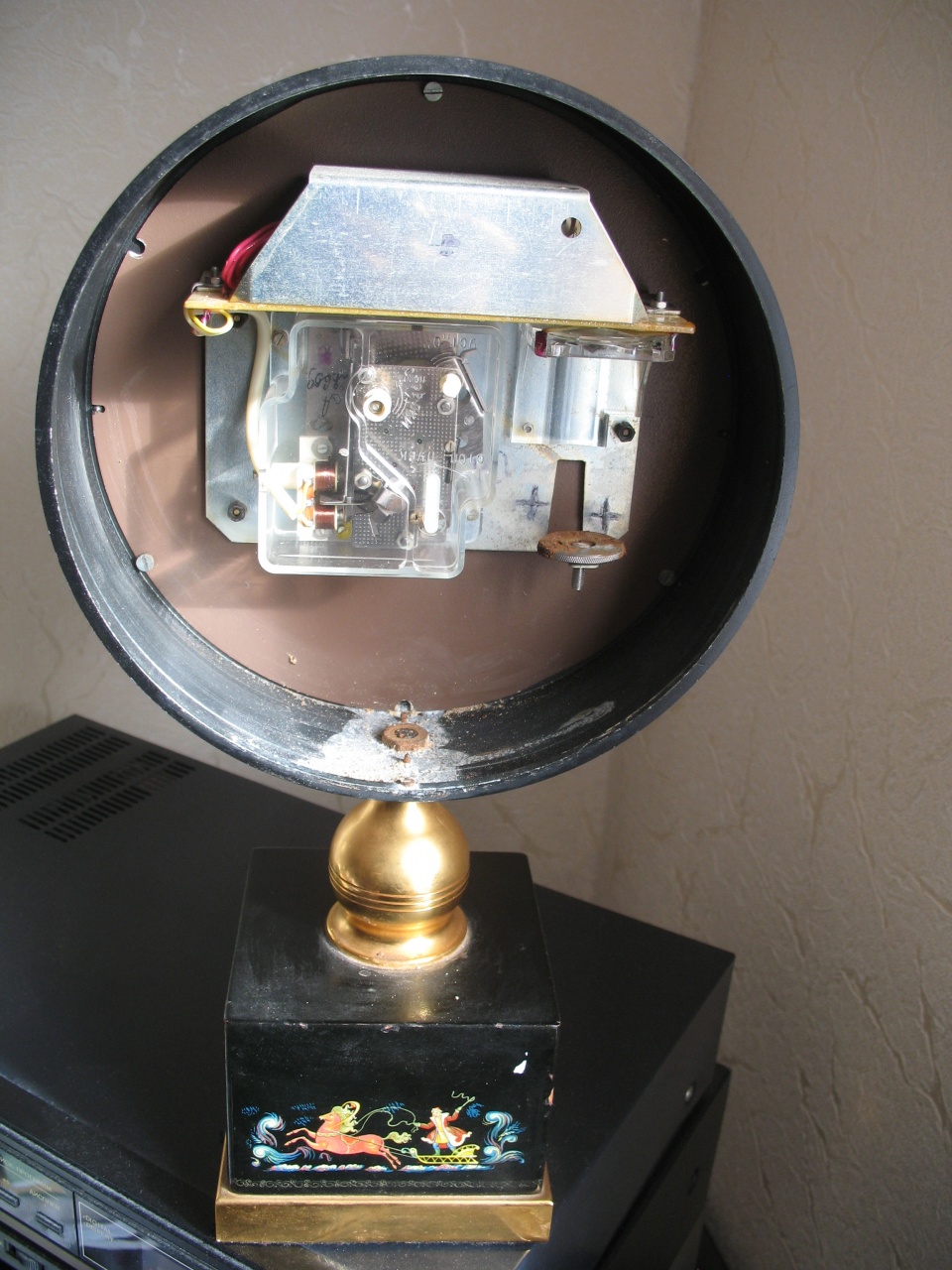

интересно было бы знать - это 80-е или ранее? Подозреваю 70-е гг. ( по комплектухе платы, вроде микросборка видна). Очень жаль, что не механика.

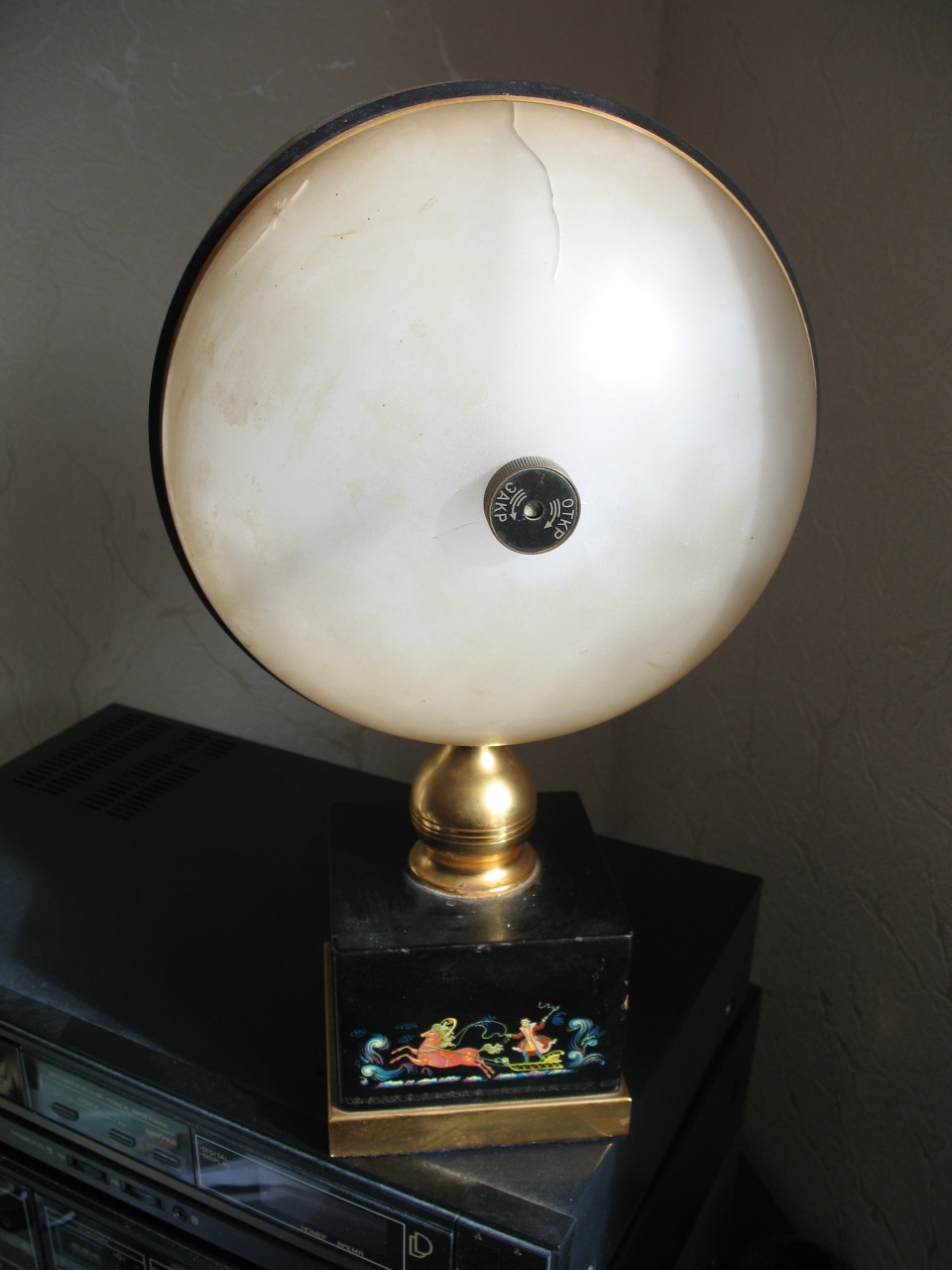

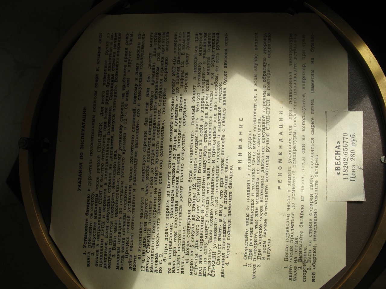

состояние 4 - трещинки и небольшие сколы росписи, заднего матового плафона- крышки, цена была сумасшедшая - 280 р. , раньше таких не видел, инструкция на задней крышке- плафоне, см. фотосессию.
ЗЫ кто копался в электронных Славах, Свете, Энергии и т.п. будильниках на батарейках - механизм то же что шел в них на батарейке или свой?

Механизм к Энергии,свету и т.д никакого отношения не имеет.У них-обычные механические часы с электромеханическим заводом, как в автомобильных часах. Здесь механизм-стандартный камертонный механизм от "Весны". Выпускались различные разновидности корпуса для этого механизма.
Очень красивые каминные под старину, все в золоте, 2 вида квадратных , и вот эти. Камертонные отличались по тем временах феноменальной точность.хода и высокой ценой. Эталоном частоты были колебания камертона. преобразовывающиеся в движения механизма.Отличительная особенность-характерный гул при работе. Запуск механизма пусковой рукояткой чем-то напоминает запуск мотоцикла кигстартером или запуск трактора. Иногда пусковой рычаг приходится дергать 15-20 раз. Конструкция механизма неоднократно описана в книгах по ремонту часов и является по сути содранной с аналогичных американских часов.

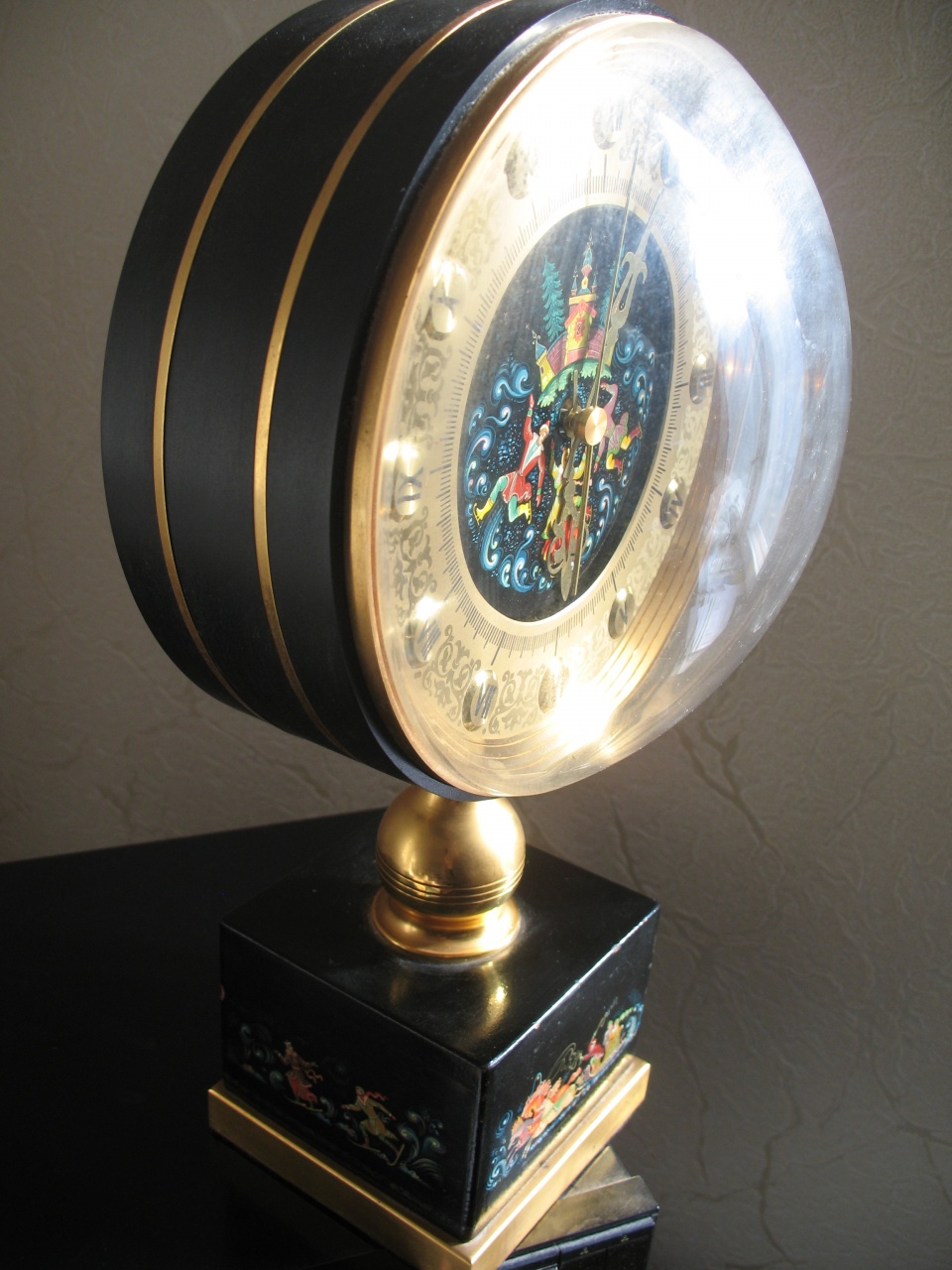

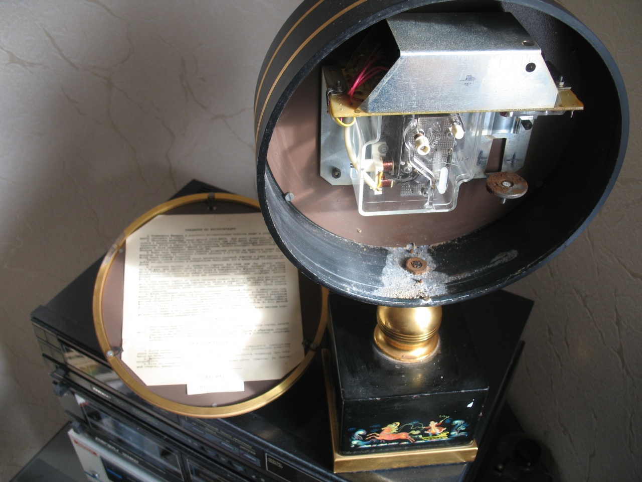

да, я их запустил, правда мех оказался перевернут внутри и поэтому полюс батарейки я не сразу правильно устрановил.
Запустились и правда "с десятого раза". специфический треск модулированный идет при работе.
аудио слушать: http://letitbit.net/download/07522.0...п_17.mp4.html
- так они должны "звучать"? на "гул" не сильно похоже.
снял на видео, когда разбирался ))
http://youtu.be/tP3z51ZzqS0
http://youtu.be/RhE8wvRfRY0
ЗЫ Еще момент - стрелка часовая не становится точно на час, когда минутная на 12-ти.. а так, вроде живые.

Вот это как раз и есть гул камертона. Единственное-файл очень неудачно размещен-пока до него доберешься...
Стрелку подвинуть просто на втулке.

Спасибо, значит просто по ходу часов стрелки передвинуть - врепда часам не будет?
а секундная - ее тоже можно выставить с ними в ноль?

вроде почистил, как смог, отмечу еще один момент - если положить часы "на спину" ( т.е. когда они цифером вверх, громкость звука падает очень заметно, почти на порядок, до "еле слышимости.", а в вертикальном положении - довольно громко слышно, вилимо что-то секундное колесико цепляет, в положении "стоя", а лежа - нет.

Дело в резонансе-в разных плоскостях камертон дает разный резонанс.
