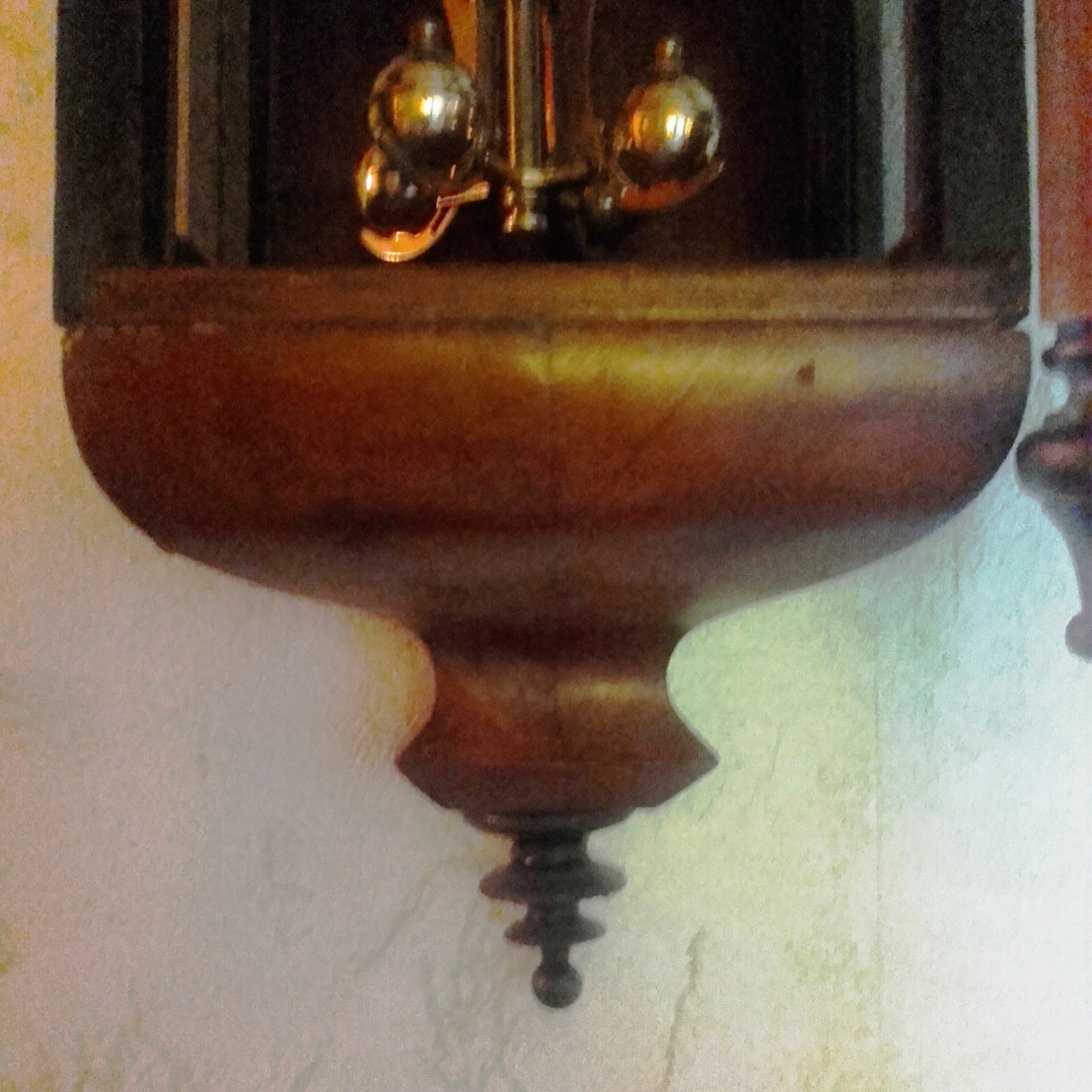

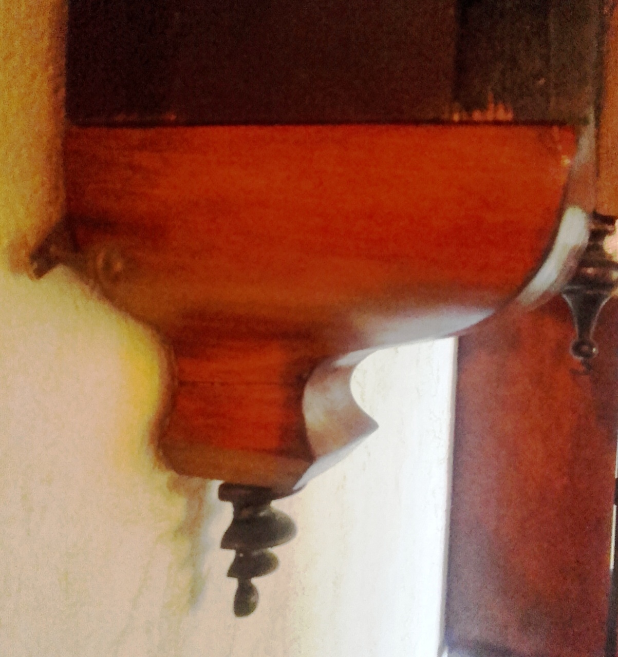

Кстати вот" борода" сделанная без применения фрезерного станка.
При её изготовлении использовалась обычная ножовка и стамески.
Ну естественно ещё и наждачка.
Дмитрич, это первые ваши годовики переделанные из каминных ?
Вторые.
Первые купил (а) столичный коллекционер.
