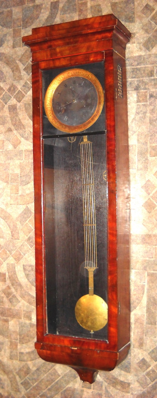

Лёш, привет ! Спасибо!
Ты прям как один персонаж из табакерки- только про тебя вспомнил - ты тут как тут
Когда руки дойдут его делать, обязательно выложу.
Кстати, маятники у нас одинаковые.

Если размеры будут нужны, пиши.

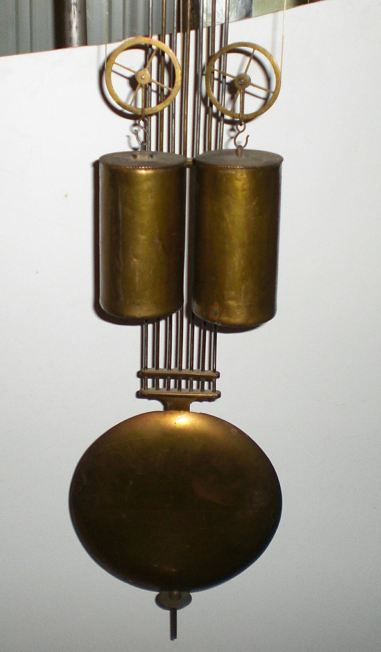

Лёш, спасибо, а какие у тебя гири на тех часах ?
Меня что-то немного смущает форма на моих, не выпуклая крышка (как обычно) а плоская (как у немцев) , ещё и с накаткой.

У меня выпуклые и накатки нет.

Выпуклые-невыпуклые, с накаткой или без - это особенность моды, в первую очередь, и рук мастера, который эти гири делал (тянул гильзу и тп).

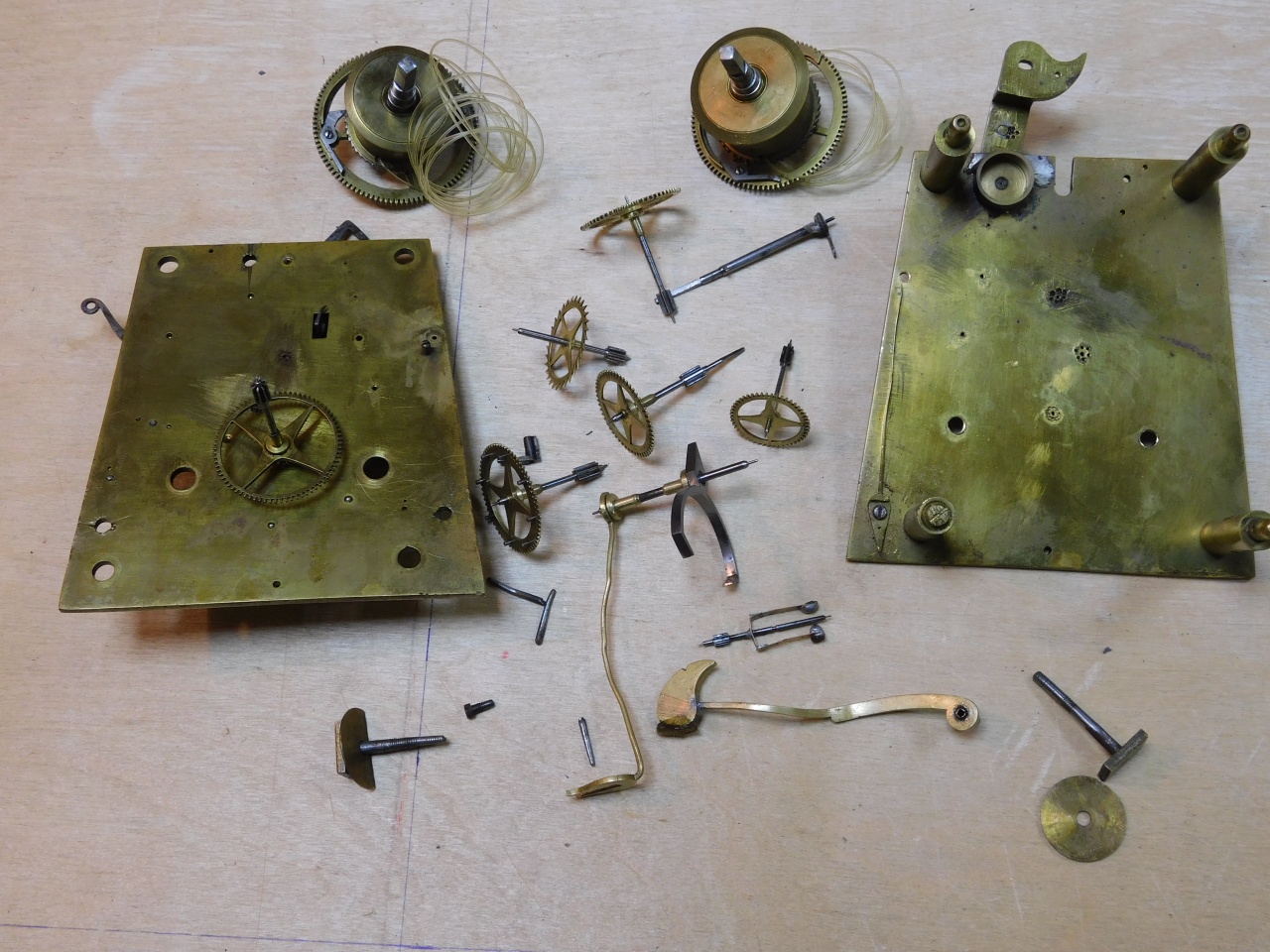

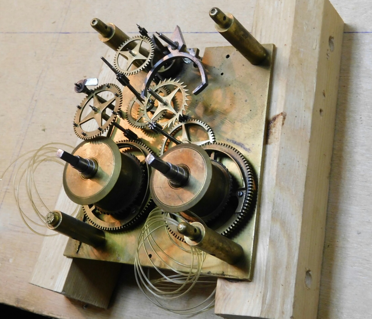

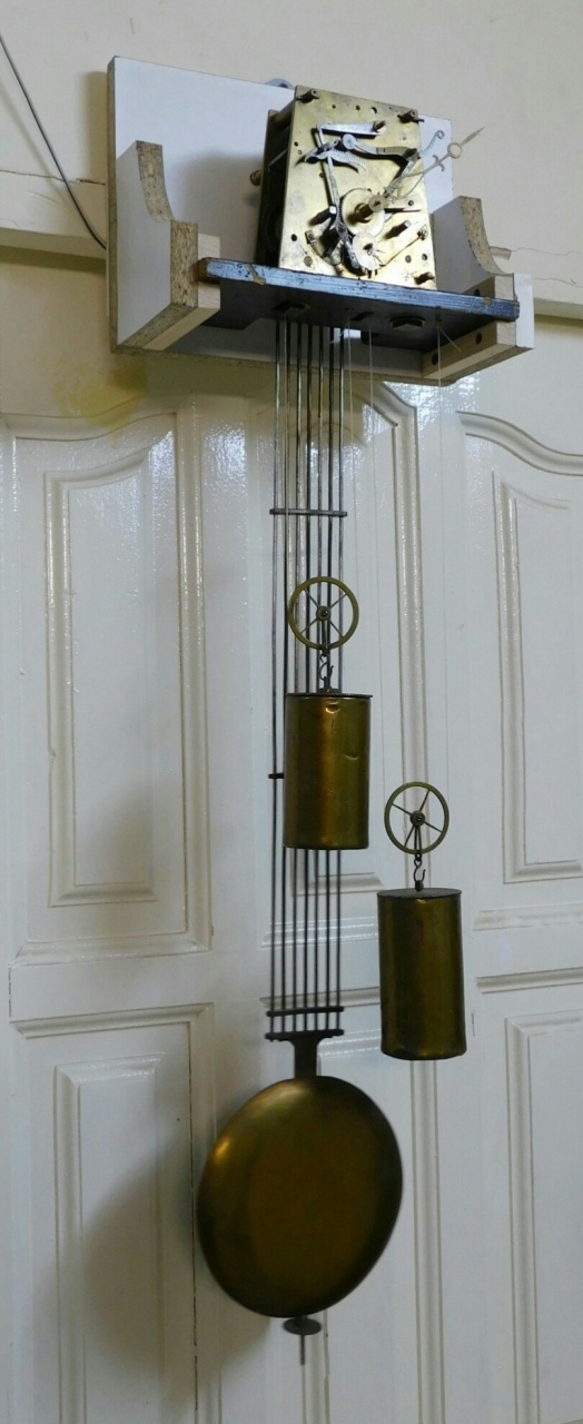

Добрый день !
Удалил коробку, не полная разборка, легкая чистка - всё работает.
Трибы и цапфы в хорошем состоянии, а вот на платины минимум пять футоров ставить придется.

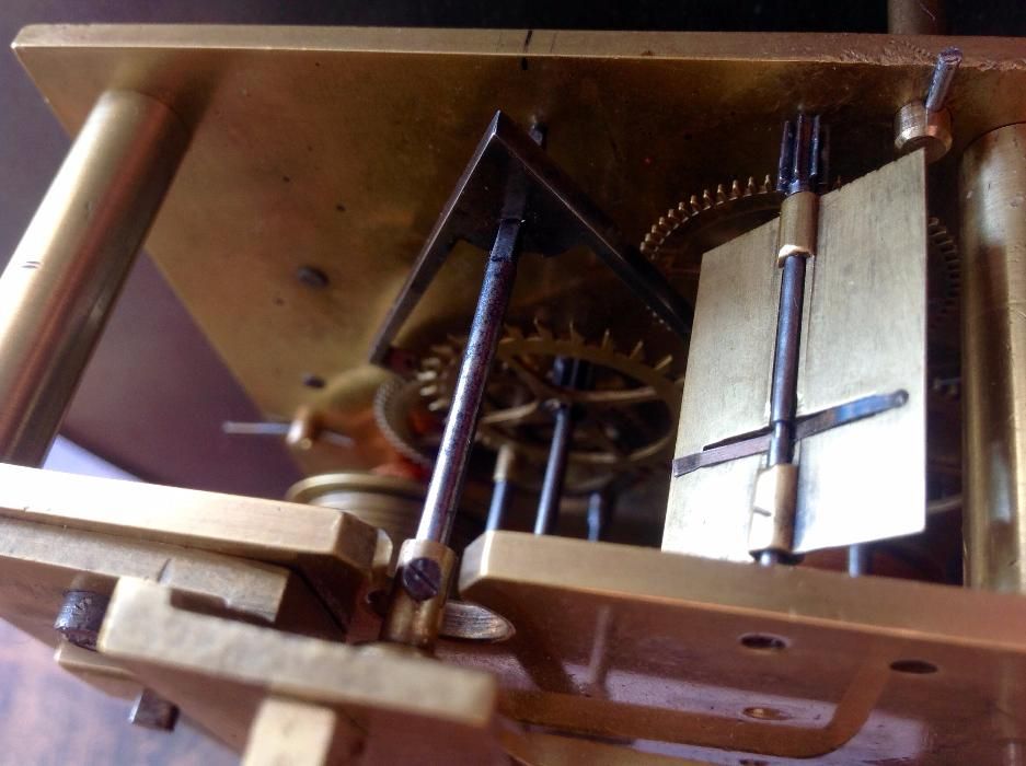

Да, Саш, повезло ему, что в твои руки попал, похоже, предыдущие владельцы его совсем не жалели. Любопытная анкерная скоба, такое впечатление, что начали точить вот такую, как на снимке, а потом передумали =)))

Хорошо отреставрированных механизмов мы видели немало,а вот с центробежным регулятором не часто.Я бы оставил из уважения к творчеству и энтузиазму.

Всем добрый день !
Не, Михаил Исаакиевич, хоть я и отношусь к вам с большим уважением, но в данном случае не соглашусь.
В русских часах такой центробежный регулятор - нонсенс, ни когда их не было.
Хотите я его вам подарю, пристроите куда-нибудь и будете любоваться
