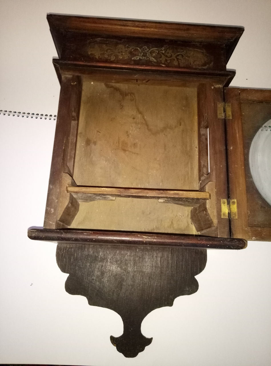

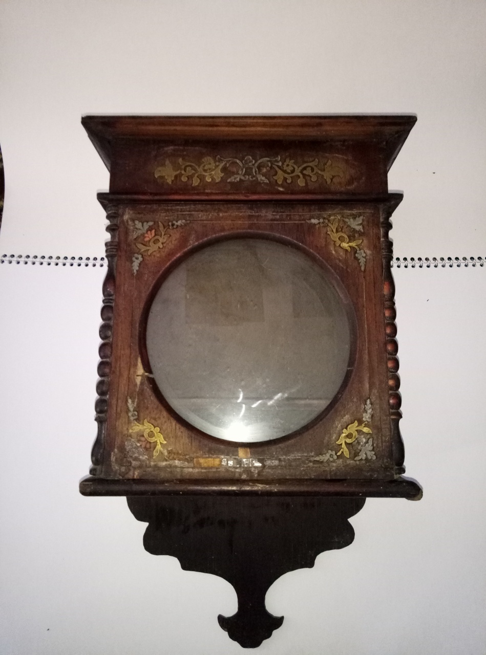

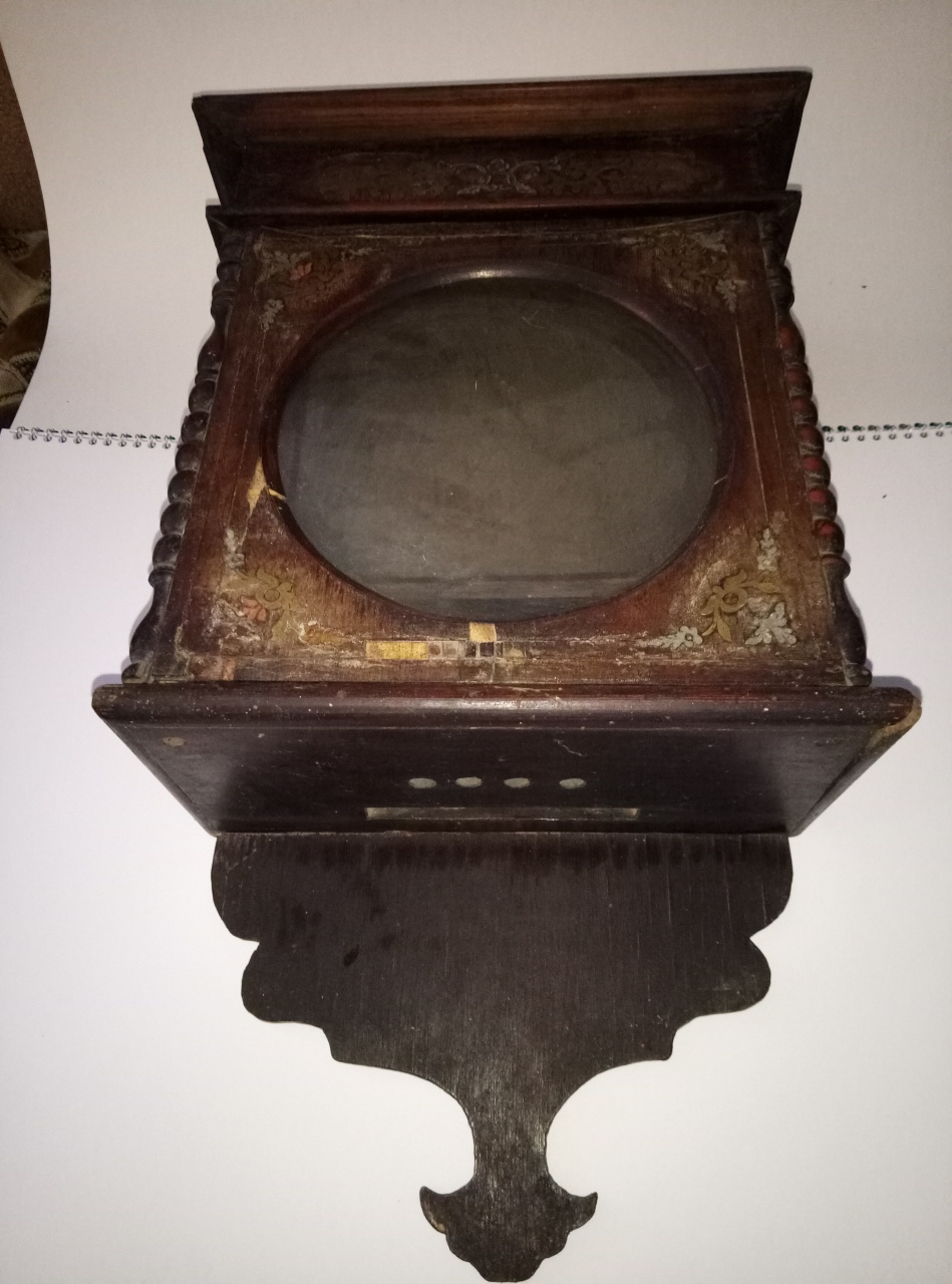

Здравствуйте уважаемые форумчане. Подскажите: может ли этот корус принадлежать часам русских мастеров? И какой мех. мог в нем стоять.? Хочу реставрировать раз уж эта красивая старина оказалась у меня.

Krysin, часы вполне себе русские, механизм шварцвальдский на деревянных платинах, без разницы какого производителя, главное чтобы отверстия под цепи совпали. Работы много - корона, в борде скорее всего тоже была инкрустация, точенки, нижняя резнушка. Ну и самое сложное - это найти гири, цепи цифер и маятник аутентичные (вы же реставрировать собрались)

Это добротный корпус русских мастеров, с инкрустацией. К сожалению утеряна корона, но это всё восстановимо, механнизм в таких часах обычный, шварцвальдский на деревянных платинах.
Страницей выше я показывал одно из крайних своих приобретений, посмотрите, в какой то степени корпуса перекликаются
http://forum.watch.ru/showpost.php?p...&postcount=542
Ну и конечно же восстанавливайте этот корпус, получится достойный экземпляр, с видом короны помогу, как и с другими вопросами по реставрации.

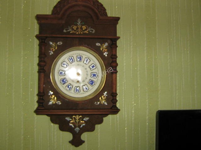

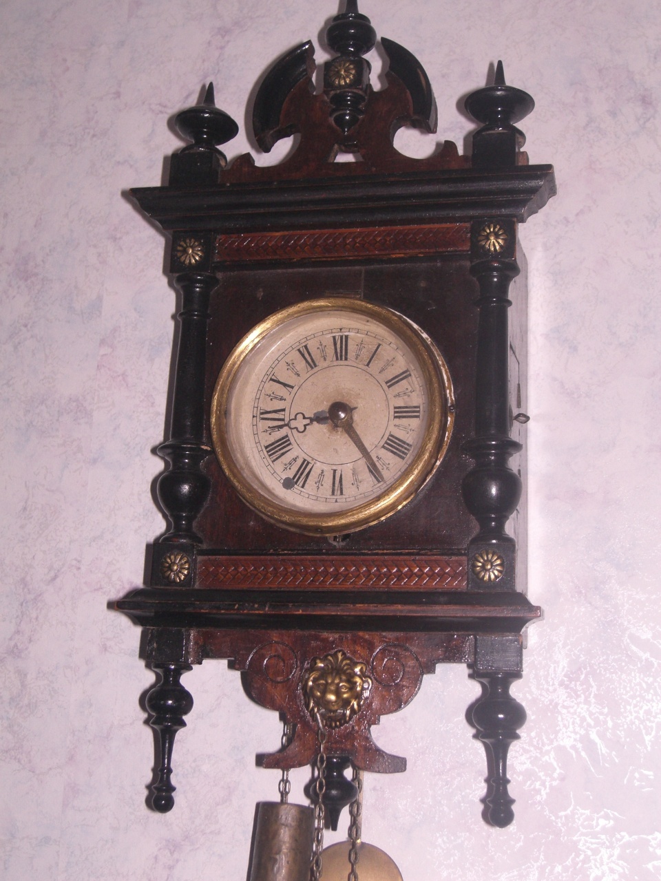

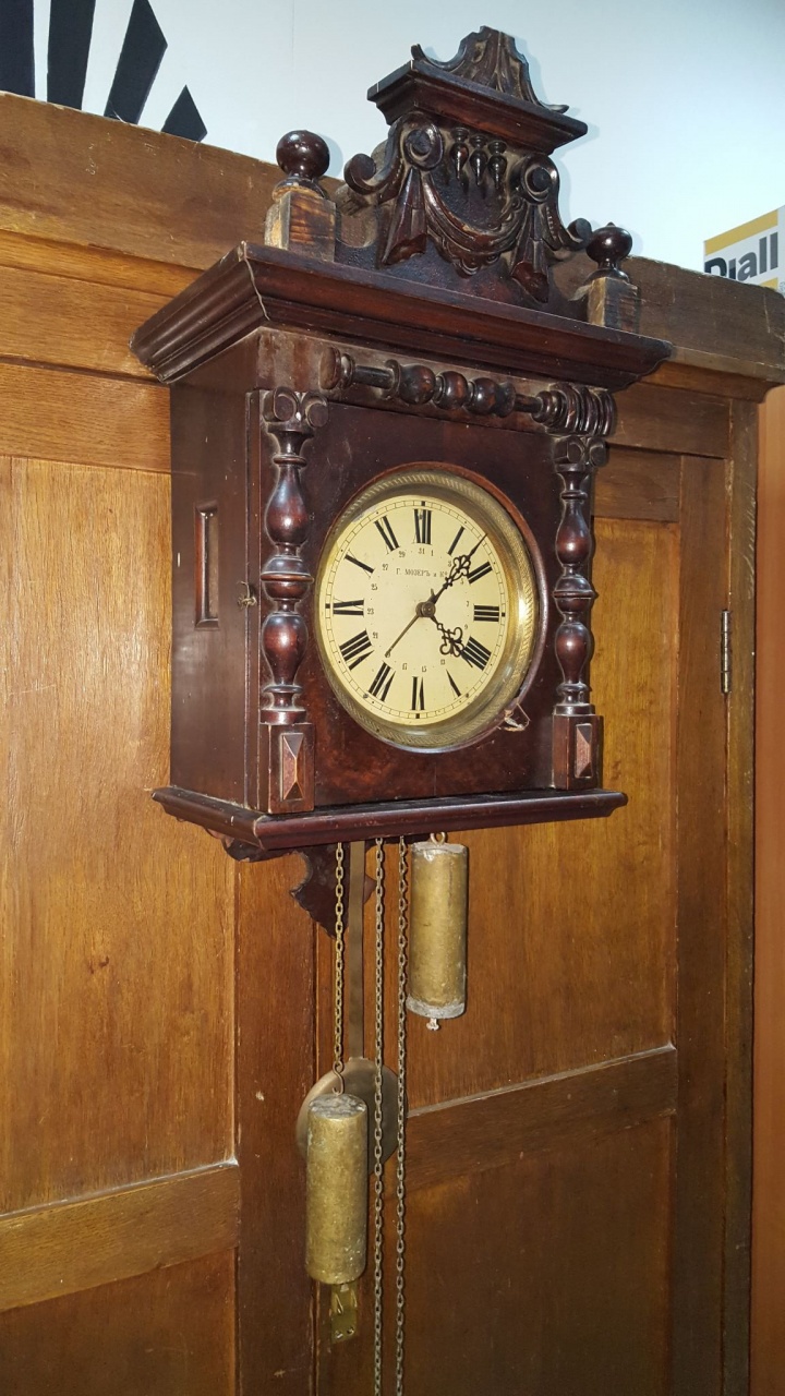

Как-то так...

Да нет, совершенно не так, после встречи любителей часов в Москве (а она состоится завтра), накидаю варианты, сейчас нужно к поездке готовиться, ребятам обещанные детали собирать.

Спасибо за оперативный ответ. Александр вы правы корпуса и правда перекликаются многими деталями , единственное не нашел следов от инкрустации на бороде и корона вставлялась в 4 отверстия , а не была за одно с корпусом как у Ваших. Попутно вопросы: мех.искать 8 суточный или суточный с календарём или можно и без. ? И циферблат " Калашников ..." на такие часы подойдет?
