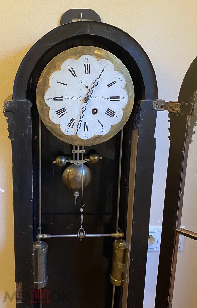

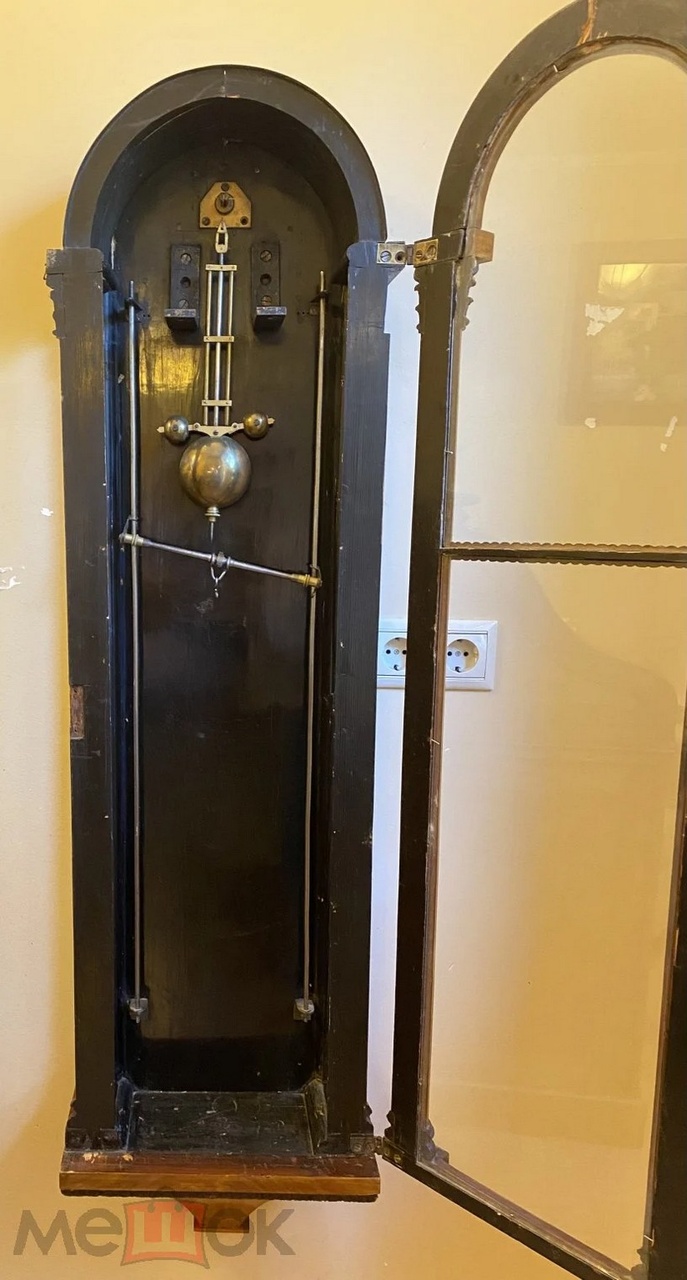

Как мы видим, две гири висят на одном коромысле, которое тянет одну жилу по центру. Если гири будут без направляющих то это коромысло будет иметь свободное вращение, вследствии чего, одна из гирь, можетт прижаться либо к задней стенке либо к стеклу. При этом обе гири должны иметь обсалютно одинаковый вес, т, к, они висят как бы на весах. И будь одна гиря тяжелее или легче хоть на несколько грамм, то коромысло перечапит на одну сторону. Почему сделали коромысло и две гири по бокам его, вот в чем вопрос. Ведь можно было сделать всего одну гирю, по центру, весом как эти две.

Странная конструкция. Гири по направляющим - это треш, конечно. Обычно гири разносят, когда нужно увеличить запас хода и их можно поднять "под потолок". Но здесь это не работает. И лишних отверстий много. Как будто какой-то "диплом" защищали

Сообщение от Alex2051 Посмотреть сообщение
много колес, наверное месячный или более завод, но коструктив странный, до конца не пойму как работает система с гирями
Согласен с Александром, запас хода у часов месячный минимум, ангренаж из пяти колес тому свидетельство.
При этом короткий маятник и двойной гиревой подвес с системой стабилизации гирь.
Очень интересные часики, только вот русские ли они?

Конечно русские, это питерский мастер Карлевиц. Он много экспериментировал, не боялся нового )

Сообщение от koshky Посмотреть сообщение
И зачем? Часы для сейсмически активных зон?
Имитация усложнений - для увеличения стоимости , а не точности.
По факту - все, что он "наворотил" лишь мешает точности хода.

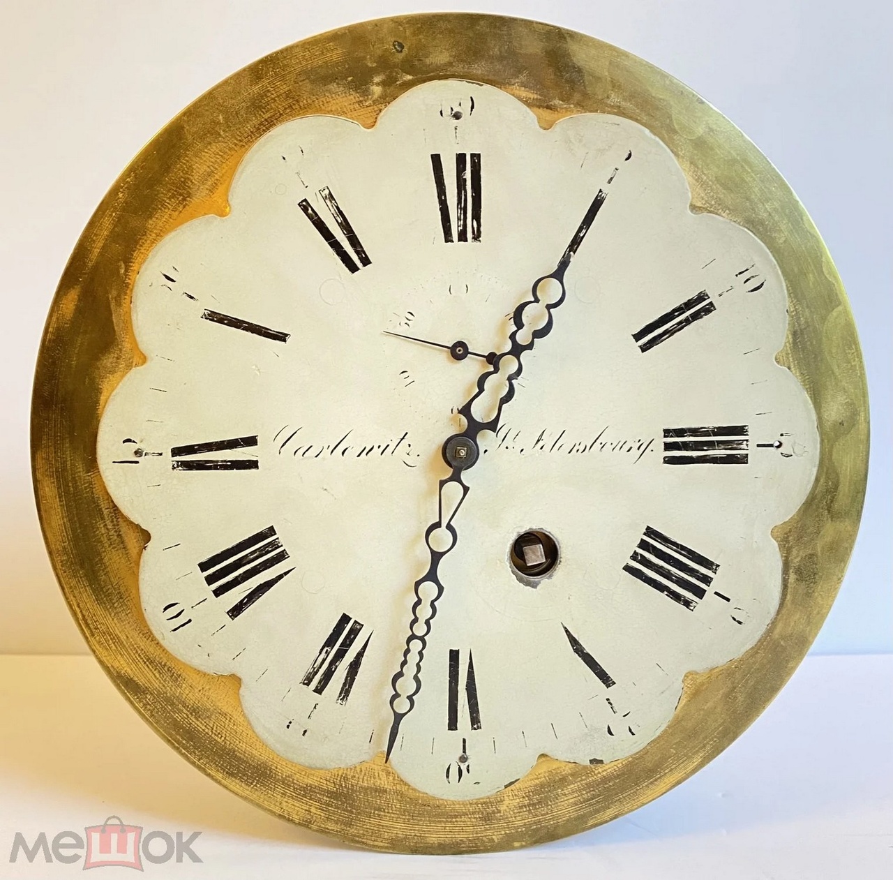

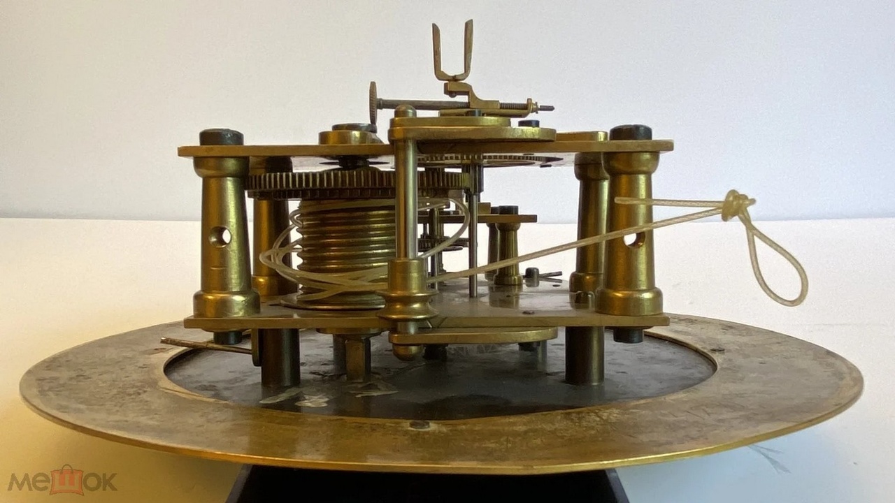

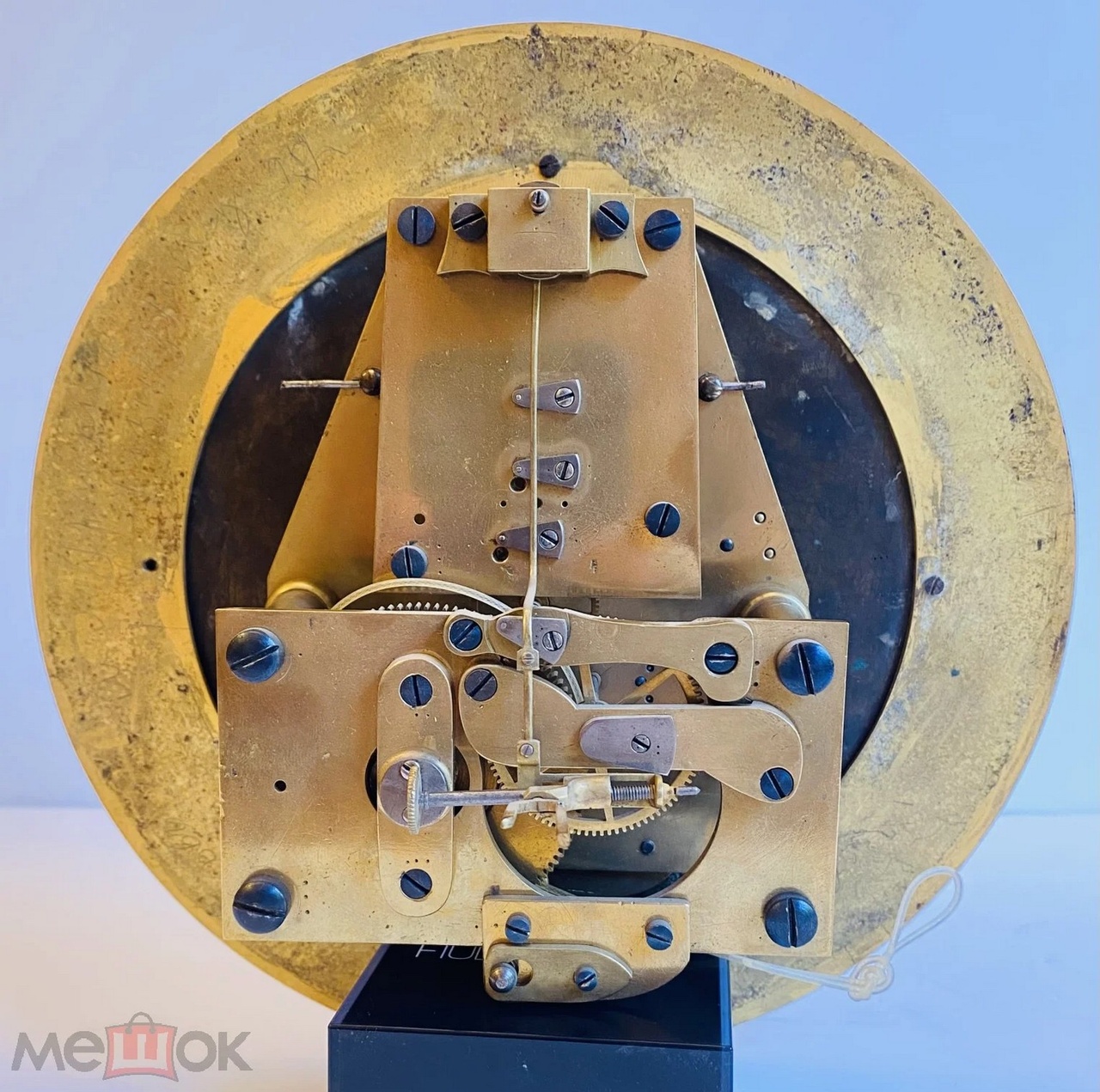

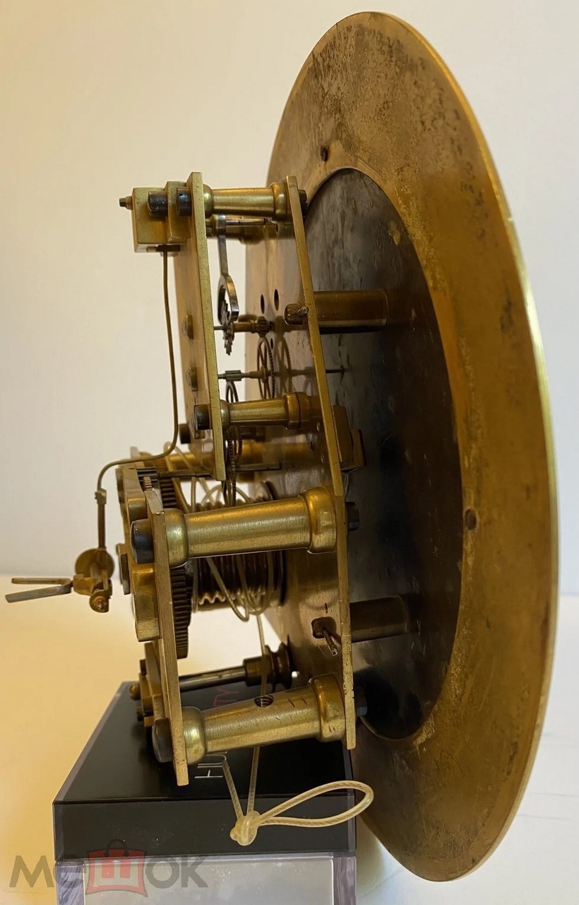

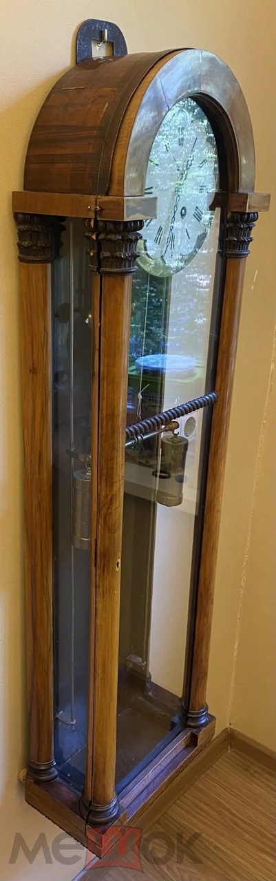

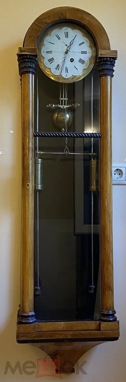

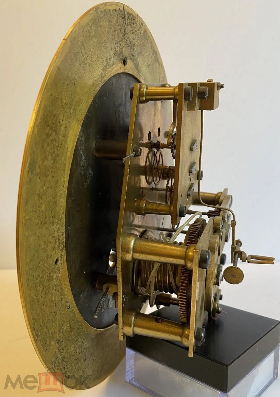

Карл Реингольд Карлевиц (1818-1877), питерский часовой мастер и изобретатель. Уроженец Митавы. Его заведение располагалась в 1847 г. в Ст.-Петербурге на 11-й линии Васильевского острова в доме Кнопа, а с 1850 года на 7-й линии В.О. в доме Дейтриха. Много экспериментировал с созданием различных регуляторов, старался применять какие-то нестандартные приемы, этим и интересен. А то, что приемы эти не всегда оказывались результативными - ну а что, он хотя бы пробовал и ошибался. А кто не ошибается?
Выгрузил все фотки для истории на форум, часы достойны того.
