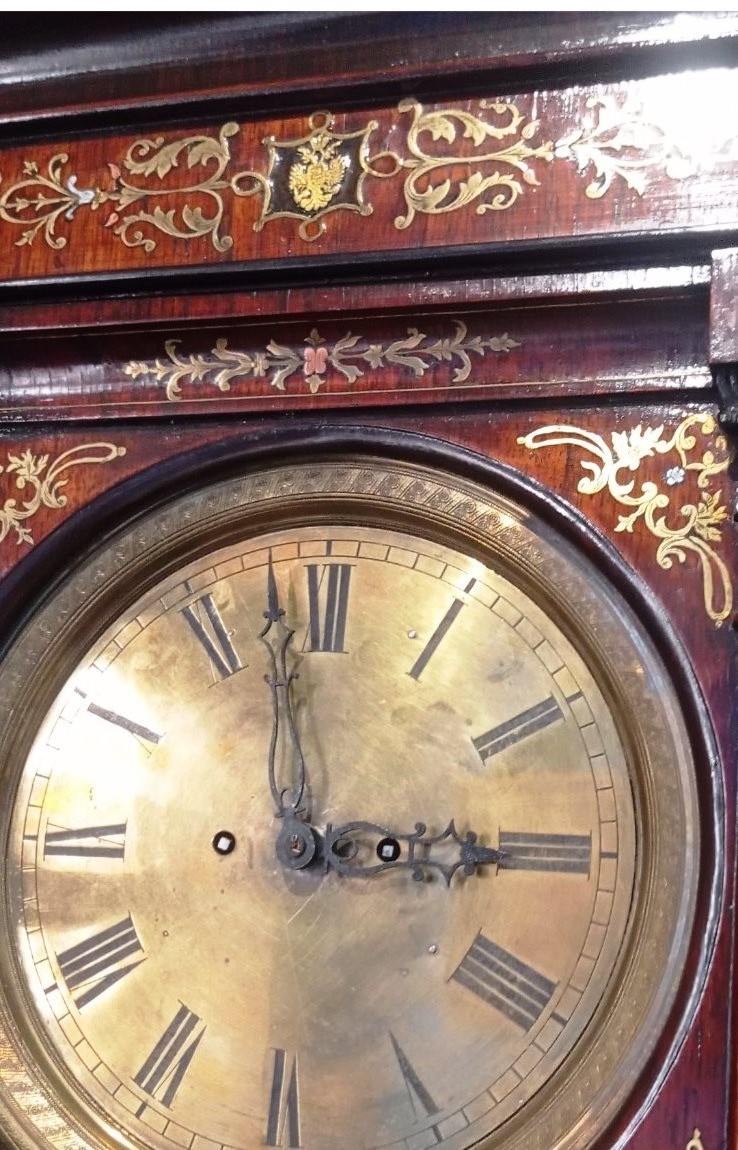

Приветствую Олег.
Прошу помощи по этим часикам.
Хотелось бы знать мастера и время производства.

Сергей Дмитрич, привет!
По времени это 1856-58 годы, определяется легко конструктивом и стилистикой корпуса, а вот мастера чтобы определить этих фото будет недостаточно, к сожалению. Нужны фото передней платины, механизма с боков и снизу, также фото винтов, которыми механизм крепится, маятника поподробнее с обоих сторон, гирь, и все это лучше с включенной принудительно вспышкой в телефоне. Что можно сказать сразу: хоть корпус и московский, но циферблат выдает немосковское происхождение. Также циферблат держится на четырех ножках, что, опять же, крайне нетипично для московских часов этого периода. Стрелки, похоже, ново-старо-дельные, крайне топорны для таких часов. Механизм переделывался мастером - об этом говорят забитые и заполированные отверстия от осей барабанов и центральной оси, расположенные чуть ниже нынешних. Очень нетипичный по форме боёк на молоточке. Вообщем пока больше вопросов, чем ответов, извини )
Забыл! Очень важно изучить заднюю часть циферблата и, особенно, его ободка на предмет тонких надписей иголкой или шилом. Там часто бывает фамилия заказчика - мастера механизма или его подмастерья.

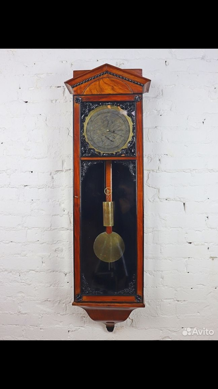

Здравствуйте, граждане.
Кто-то из наших на Авите красоту продает?

Это "Золотая мельница".

Привет, Олег.
Цена плохая, но вещь то хоть хорошая?

Виталий, привет! Ну они были неплохими, новодельный циферблат все портит.

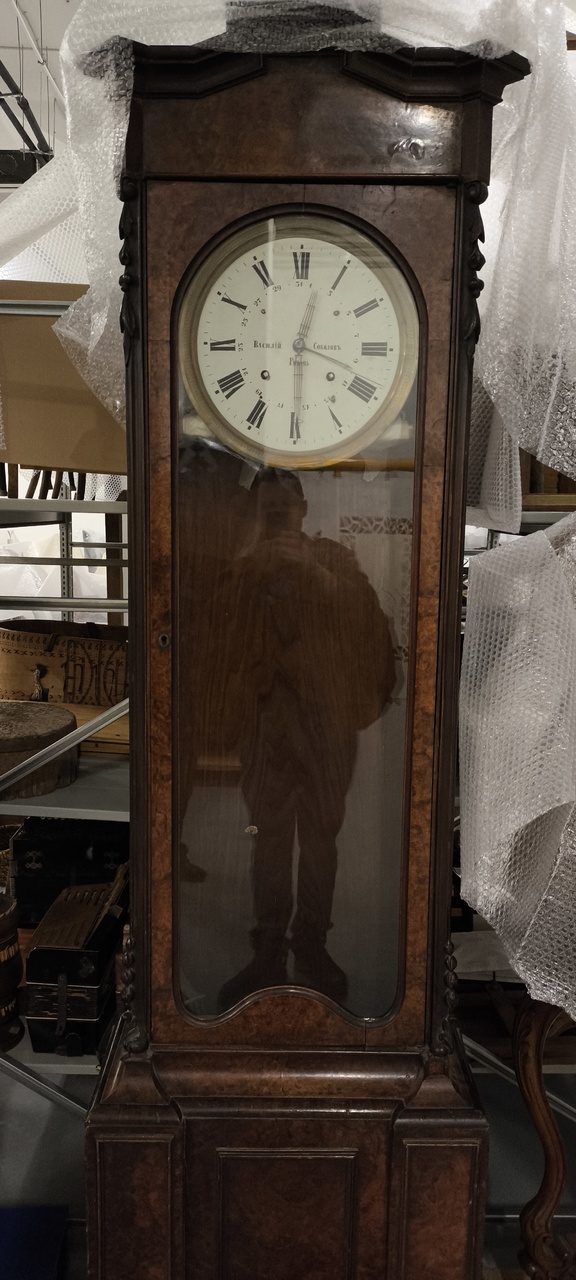

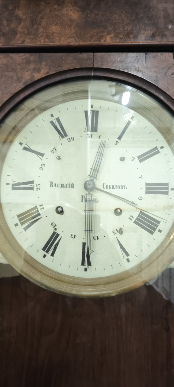

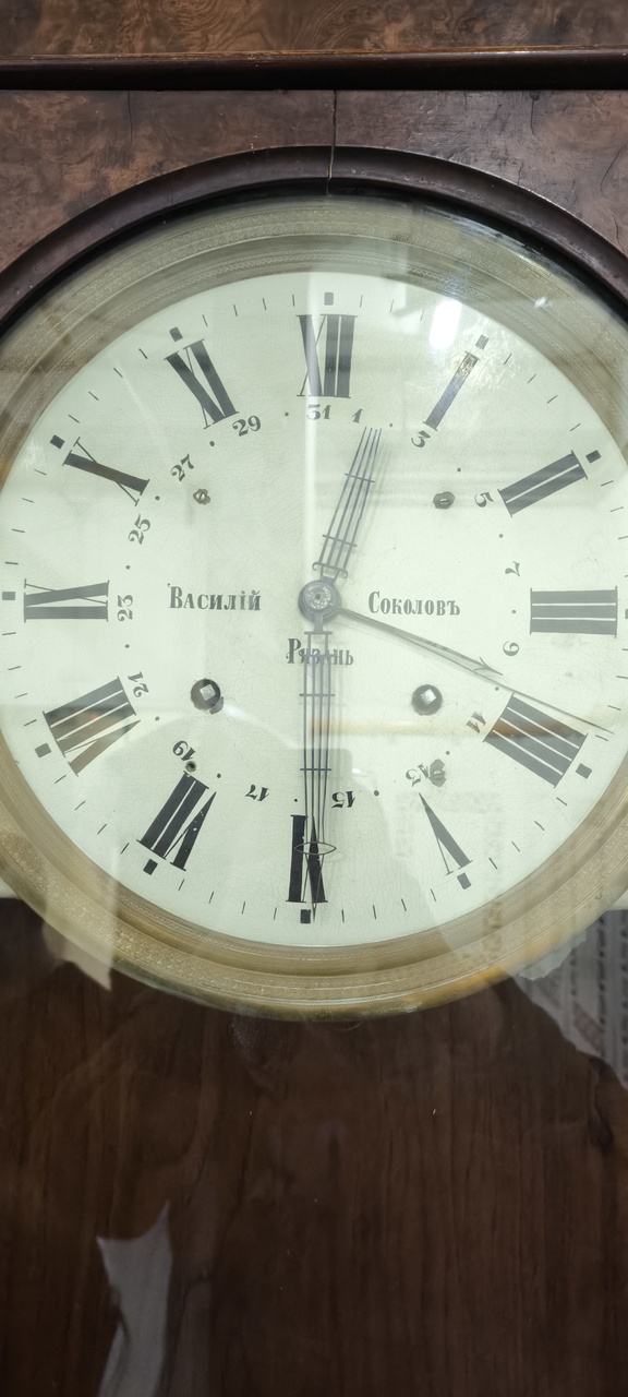

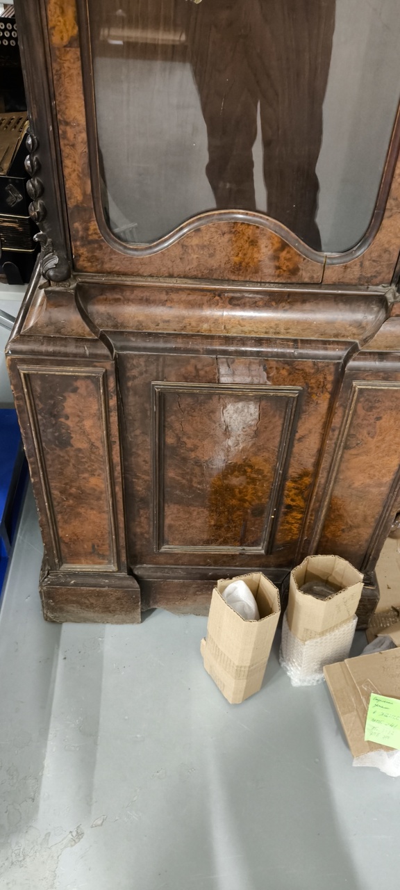

Вот такие русские часы Соколова , спрятаны в нашем Рязанском историко архитектурном музее. К сожалению стоят они в запасниках.
