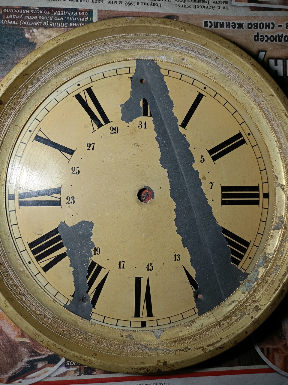

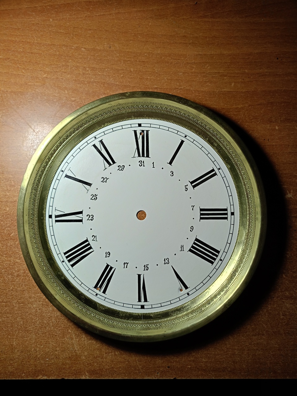

Скорее всего осыпанный циферблат будет, либо растертый тк некоторые пытаются помыть и в результате стирают цифры тк они были нанесены тушью. Но и такие циферблаты можно и нужно восстановить. Пример поэтапного восстания циферблата недельных часов.
ID:	3814539   Нажмите на изображение для увеличения
ID:	3814540   Нажмите на изображение для увеличения
ID:	3814541   Нажмите на изображение для увеличения
ID:	3814542   Нажмите на изображение для увеличения
ID:	3814543   Нажмите на изображение для увеличения
ID:	3814544   Нажмите на изображение для увеличения

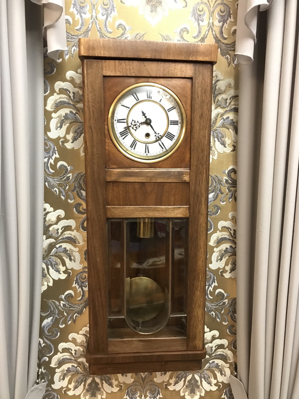

Я вот нашёл под размер дверцы старый фацет под вот такие часы. Не меняя ее размера.
Искал и нашёл.
И найти такой циферблат не проблема.

Уточню: Я нашёл фацет. Стекло в дверцу под размер.
Сделать можно, но оригинальный старый циферблат лучше сделанного собственными руками.
