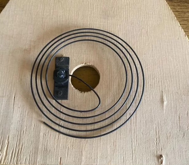

Сообщение от arhistratig Посмотреть сообщение
Мы и гонга то не видели.
Как правило такие гонги звучат " на любителя".
Гонг "без изысков", а звук - телефоном "слышит" по другому чем ухо.

Сообщение от OlegM225 Посмотреть сообщение
Олег, здравствуйте!
А окошки боковые тоже с латунными вставками на стёклах?

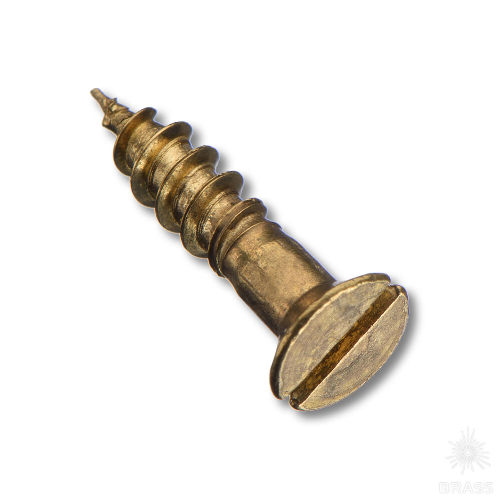

Какой ужас! Я о шурупах.

Шурупы латунные с прямым шлицом нынче не роскошь, "сантехнический шуруп" называется и продается в любых маркетплейсах.

Сообщение от Oled Посмотреть сообщение
А окошки огонь, "деревня" зовет!
Вот все бы Вам ги-гикать. То же самое рукоблудие бронзовой краской. Убирать не стал (смывка старой краски ядреная, побоялся навредить). Да и в месте подвеса часов это недоразумение в глаза не бросается.
"Шурупы латунные с прямым шлицом нынче не роскошь" - Вопрос - каковые были при "рождении"? Можно фото?
Да и сам гонг подозреваю уже более поздняя вещь. На корпусе видны два следа от предыдущего гонга. А нынешний весьма схож с подсмотренным на Авито от часов Маяк. В этом есть плюс - можно "поиграться" откусыванием стальной пружины для изменения тональности. Очень уж низкий тон сейчас.

  #3670
Старый 17.02.2025, 11:32
Аватар для Oled
Oled Oled вне форума
Регистрация: 27.12.2008
Сообщений: 11,151
Сказал(а) спасибо: 8,831
Поблагодарили 13,544 раз(а) в 6,488 сообщениях
Гонг кукушачий меньше раза в два, чем Ваш. А тут размер хороший и звук достойный, я бы не стал переколхоживать. Шурупчики вот так выглядеть должны:
