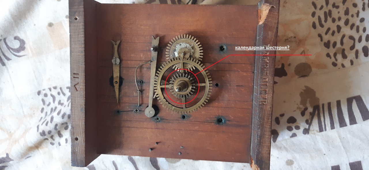

Не открывается что-то вложение... Отверстия в платине, что ли, заплавили? Хватит очень ненадолго, надо ставить латунные футора. Поищите по форуму, как это делать.
ПСР 40 очень мягкий сплав? стержень припоя по ощущениям твёрже латуни.

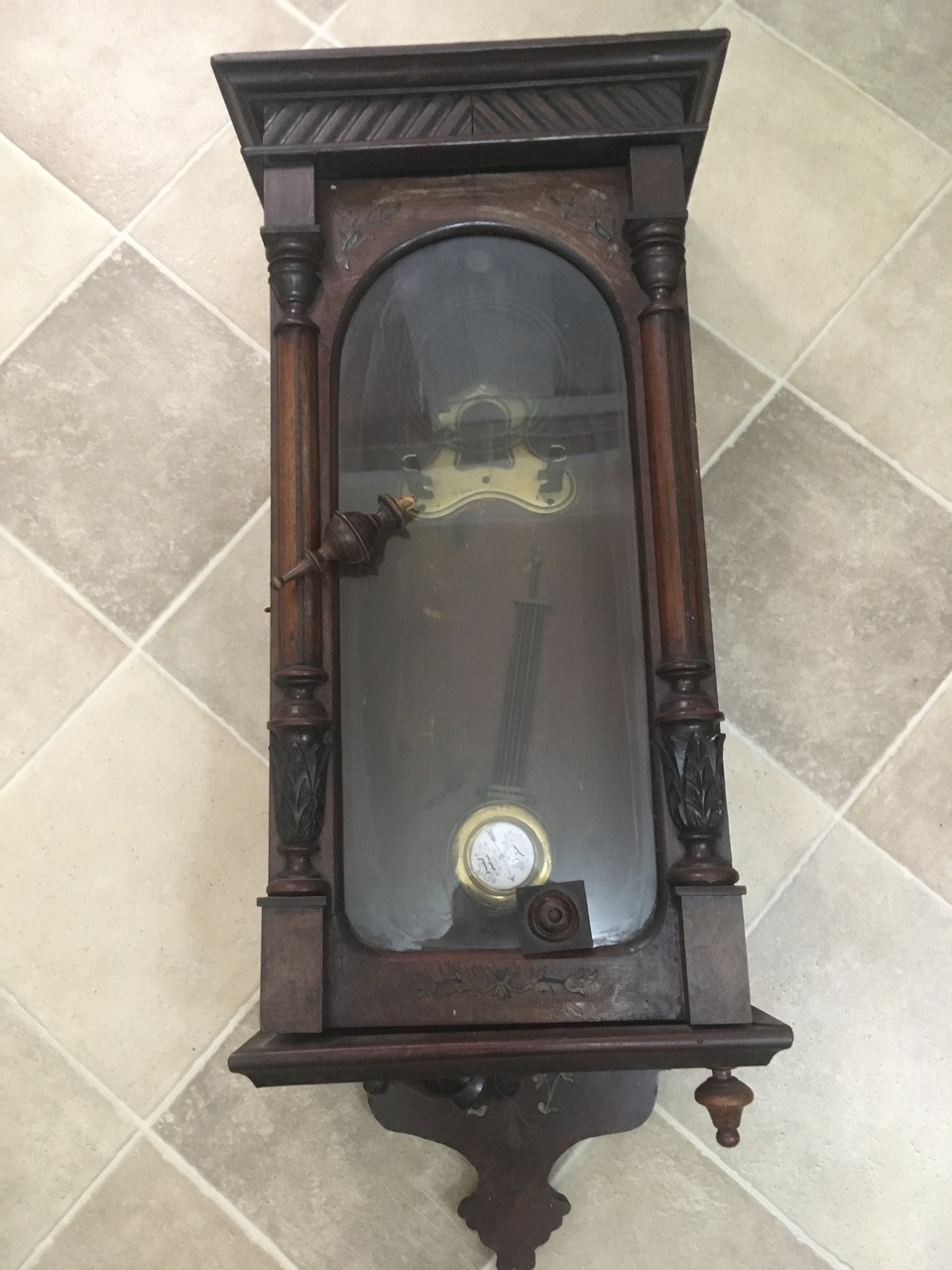

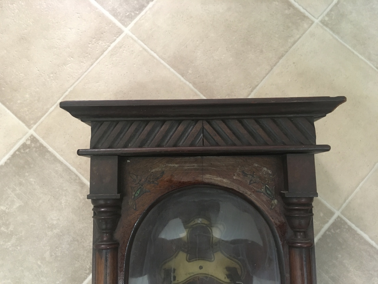

Добрый вечер. Ни у кого , случайно, нет фото короны, с подобным "чердаком"? (корпус под гиревой механизм на деревянных платах)
С ув.

Сообщение от Maksim63 Посмотреть сообщение
Вложение 3432604
Всё верно, календарные.
